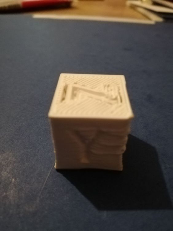

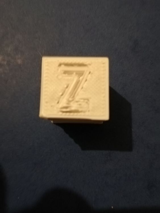

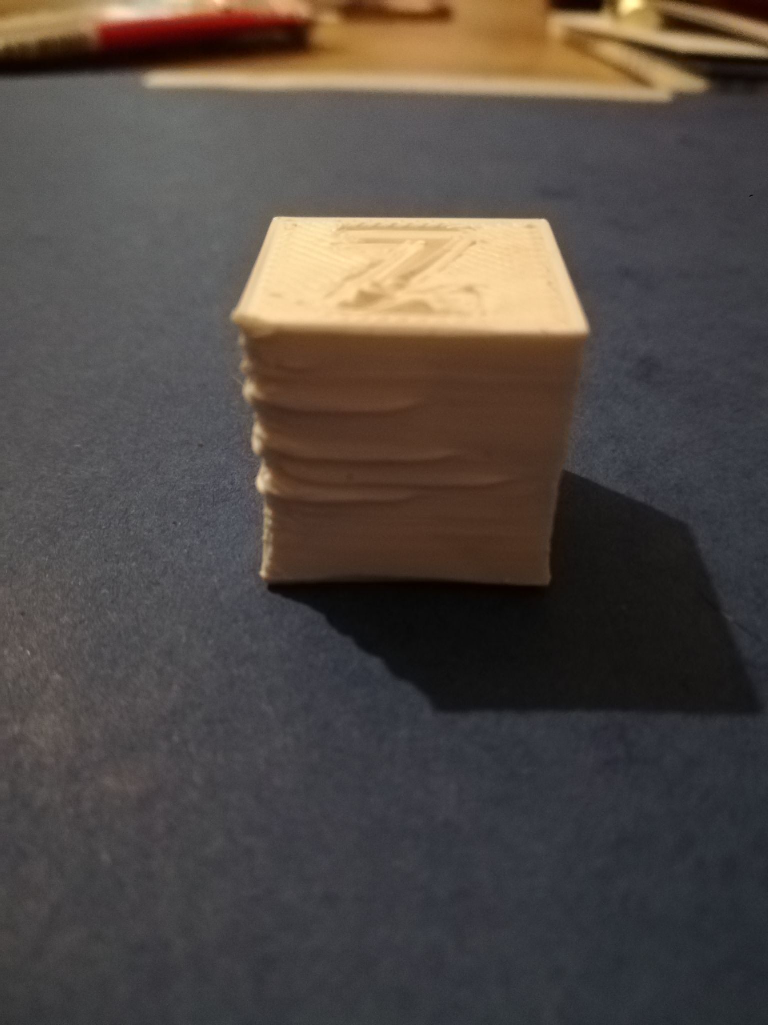

thejoker Posté(e) Décembre 27, 2020 Partager Posté(e) Décembre 27, 2020 Bonjour à tous, Il y a un moment de ça maintenant j'ai ma carte d'origine de l'A6 qui m'a laché. Ayant enfin de temps de me charger de sa remise en route, j'ai acheté une carte toute neuve la v1.7. Le chargement de Marlin 2 m'a pris un peu de temps (problème de vitesse de téléversement. Maintenant que tout es câblé, j'ai deux soucis : 1 -> le ventilateur de refroidissement de la buse ne se met absolument pas en route (j'ai vérifié en le branchant à la place de celui du bloque de chauffe il fonctionne bien) y a t'il une diférence de avec le pinout de la 1.0 ? 2 -> mes impressions manquent de qualité sur les parois en voici les photos : La buse est neuve, pas d'encrassement, je suis descendu à 180° en pensant que la température était trop haute. J'ai réduit la vitesse d'impression à 25mm/s. Je sèche complètement là. Je vous remercie d'avance pour vos lumières. Lien vers le commentaire Partager sur d’autres sites More sharing options...
Maeke Posté(e) Décembre 27, 2020 Partager Posté(e) Décembre 27, 2020 Si ça ne vient pas de la température, vois du côté de la surextrusion (trop de filament). Lien vers le commentaire Partager sur d’autres sites More sharing options...
thejoker Posté(e) Décembre 27, 2020 Auteur Partager Posté(e) Décembre 27, 2020 ça serait donc une configuration dans Cura ? Lien vers le commentaire Partager sur d’autres sites More sharing options...
Maeke Posté(e) Décembre 27, 2020 Partager Posté(e) Décembre 27, 2020 possible, mais ça peut aussi venir du firmware, vois du côté des tutos du forum pour la calibration des steps/mm de tes moteurs. bref il va probablement falloir recalibrer ton extrudeur. Quand au pinout, non, c'est le même. Mais le ventilo est désactivable dans cura et ne démarre normalement qu'à la 3ème couche. Lien vers le commentaire Partager sur d’autres sites More sharing options...

thejoker Posté(e) Décembre 30, 2020 Auteur Partager Posté(e) Décembre 30, 2020 Le problème de bavure semble bien résolu. Je pense que le reste est dûe à un manque de stabilité de la machine. Je vais finir de la sceller sur un support stable et voir ce que ça donne. Merci Maeke. Lien vers le commentaire Partager sur d’autres sites More sharing options...
