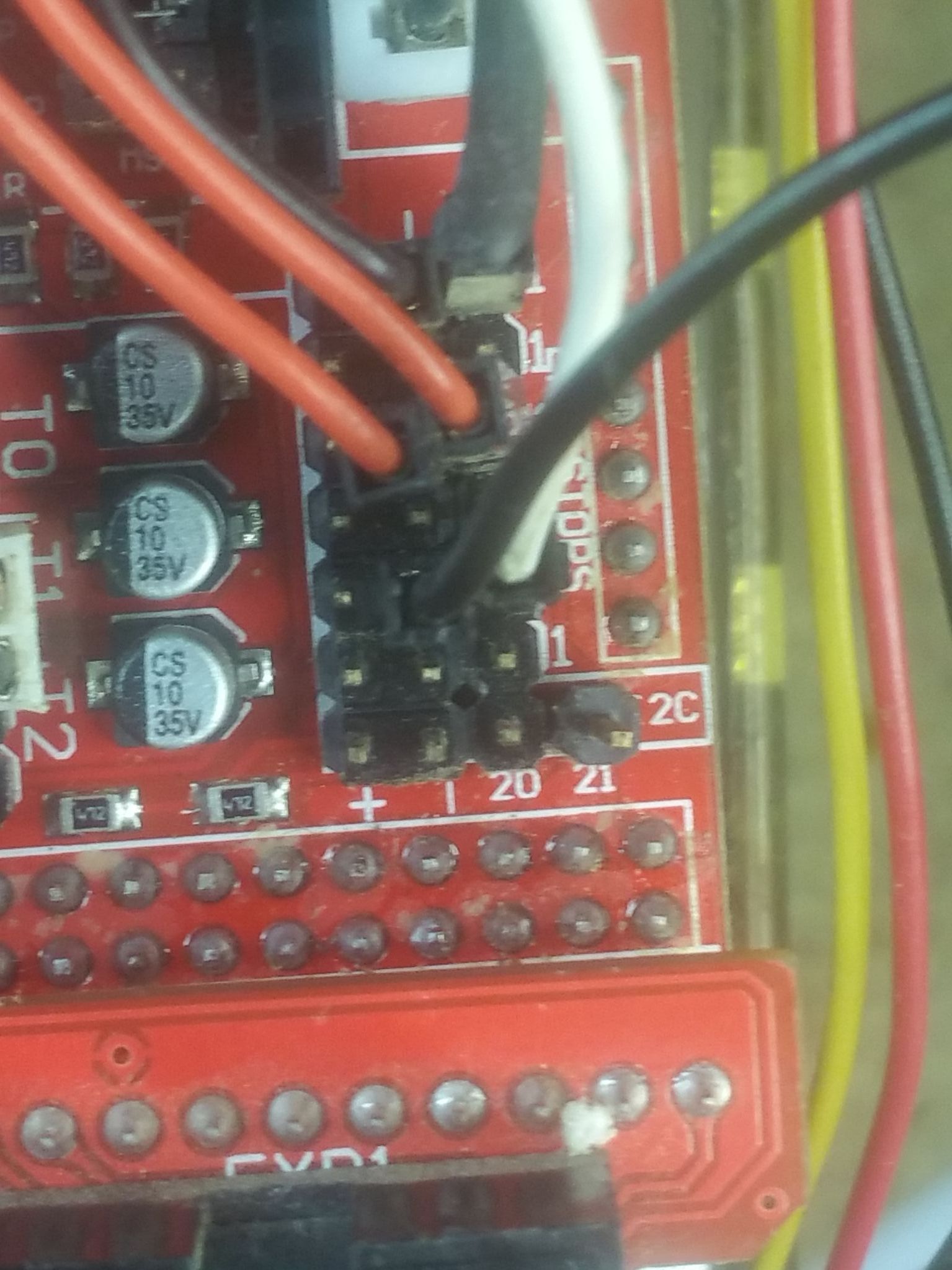

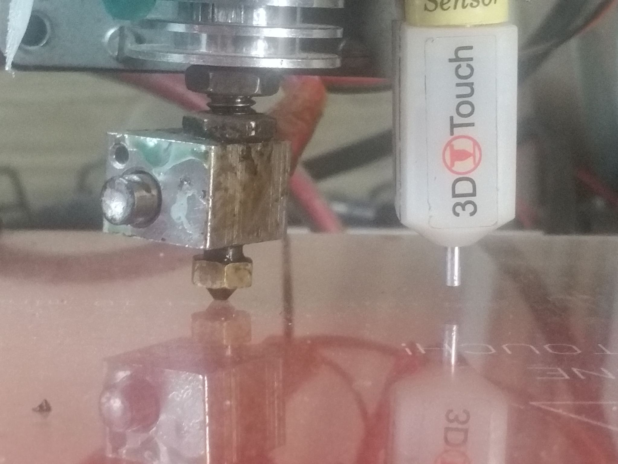

je possède une imprimante 3D base Prusa monter avec un arduino et une carte ramps 1.4 avec un 3DTouch que j'essaye de configurer avec marlin 1.1.x
Configuration.h
j'utilise Repetier-Host V2.16
voici mon problème
quand j'utilise Repetier le X et Y sont correct, le Z monte et descend quand je lui demande mais quand je veux faire un home le Z n'arrête pas de monter jusqu'à buter sur le cadre, du coup je ne sais pas régler le 3DTouch
si vous pouvez me dépanner ce serait super sympa
j'ai avancé un peu sur mon projet
avec Repetier-Host
les commandes de mon 3dTouch sont OK
M280 P0 S10 ; pushes the pin down
M280 P0 S90 ; pulls the pin up
M280 P0 S120 ; Self test – keeps going until you do pin up/down or release alarm
M280 P0 S160 ; Release alarm
 les X, Y et Z vont dans le bon sens
le home X et Y fonctionnent parfaitement (Y inversé sur Repetier)
mais le Home Z ne fonctionne pas
la tète d'impression monte de 10 cm s'arrête  le 3D touch clignote (erreur) remonte de 5cm supplémentaire s'arrête de nouveau et remonte jusqu'en butée haute
si vous avez des idées ...

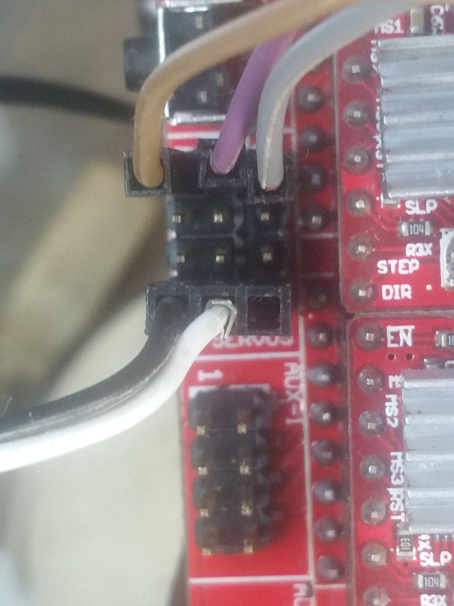

Je suis pas trop spécialiste mais je me bats aussi avec un 3dtouch sur une delta en ce moment. Dans ton fichier, //#define Z_SAFE_HOMING est commenté (//) alors que dans la majorité de ce que j'ai vues, ils disent de l'activer.
Mais déjà, il détecte bien quelque chose ton 3d touch? Quand tu teste les endstop (commande M119), normalement, la pin sort. est-ce que ça change d'état si tu la laisse faire ou tu la bloque quand tu lances la commande?
Le 30/12/2020 at 07:01, Complicyte1 a dit :
tu veux dire quoi par là en fait? Quand j'ai parcouru ton fichier, j'ai vu //#define NUM_SERVOS 1, idem, commenté alors que tout ce que j'ai vu montrait de l'activé. Surtout que, à ce que j'ai compris, c'est là que tu définis quelle broche sur ta carte commande de ton 3d touch. quand tu fais M280 P0 S10 la pin du 3dtouch descend bien? et remonte bien M280 P0 S90?
J'ai trouvé cette vidéo, le test du m119 est à la fin:
Bon courage
bonsoir,
oui quand je demande un
M280 P0 S10
et
M280 P0 S90
la pointe descend et remonte
mais j'ai décider de changer de carte contre une Makerbase MKS sgen _ l V2.0 et pour l'instant en stand by
