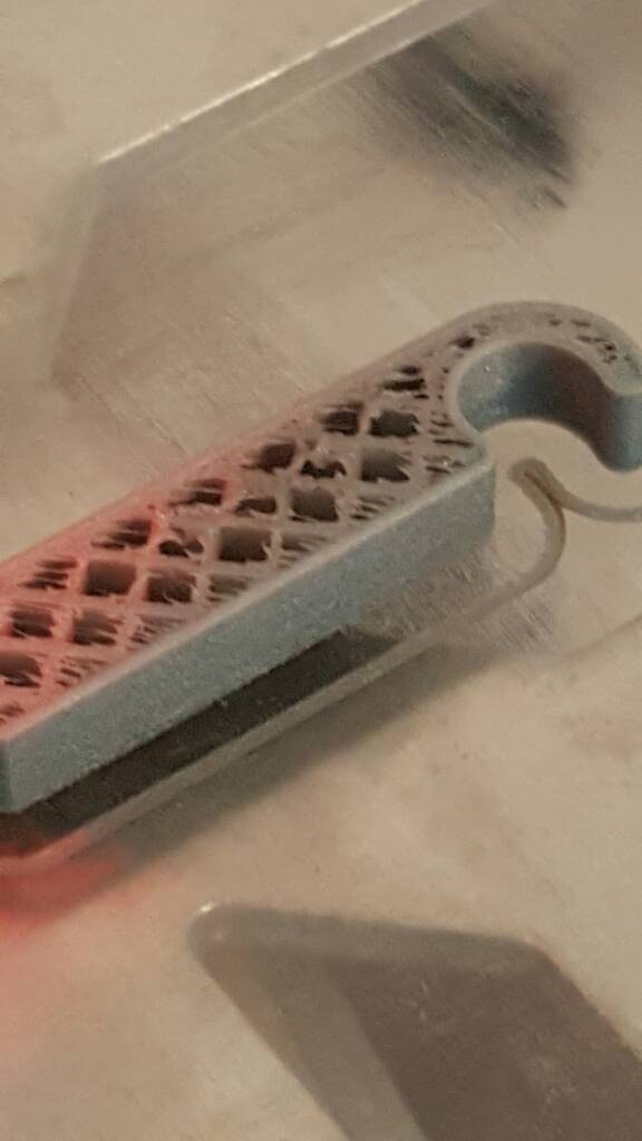

De nouveau moi. J'avance doucement.
J'arrive à avoir un bon résultat dans l'ensemble sauf sur la dernière couche et un petit problème de residu de filament quand la tête se déplace d'un point à l'autre. J'ai essayé de jouer sur la distance de rétractation. C'est un peu mieux mais pas encore ça.
J'ai ajusté la hauteur de plateau car je voyais que la première couche était un peu comme écrasée. J'ai baissé la température d'extrusion de 210 à 198. Flow passé de 90 à 70% et j'ai aligné correctement les axes x et y avec la pièce que j'ai imprimé.
Des idées pour mes deux problèmes ?

Pour imager mon problème de filament

C'est bon j'ai réglé le problème de residu de filament mais pas encore celui de remplissage de la dernière couche. A venir lol

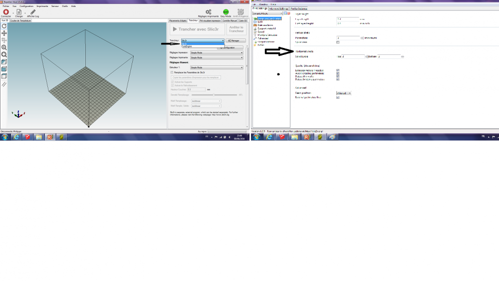

Lol ça m'étonnerai. Car là je vois même pas comment régler le problème de remplissage de la dernière couche. Je vais continuer à chercher mais si vous avez une idée je suis preneur
Envoyé de mon iPad en utilisant Tapatalk
Répetier v1.0.6 CuraEngine.

Oui je l'ai dans ma version. Je teste ça demain après le taf.dommage je commençais à avoir de bon résultat avec CuraEngine. Merci pour l'information
