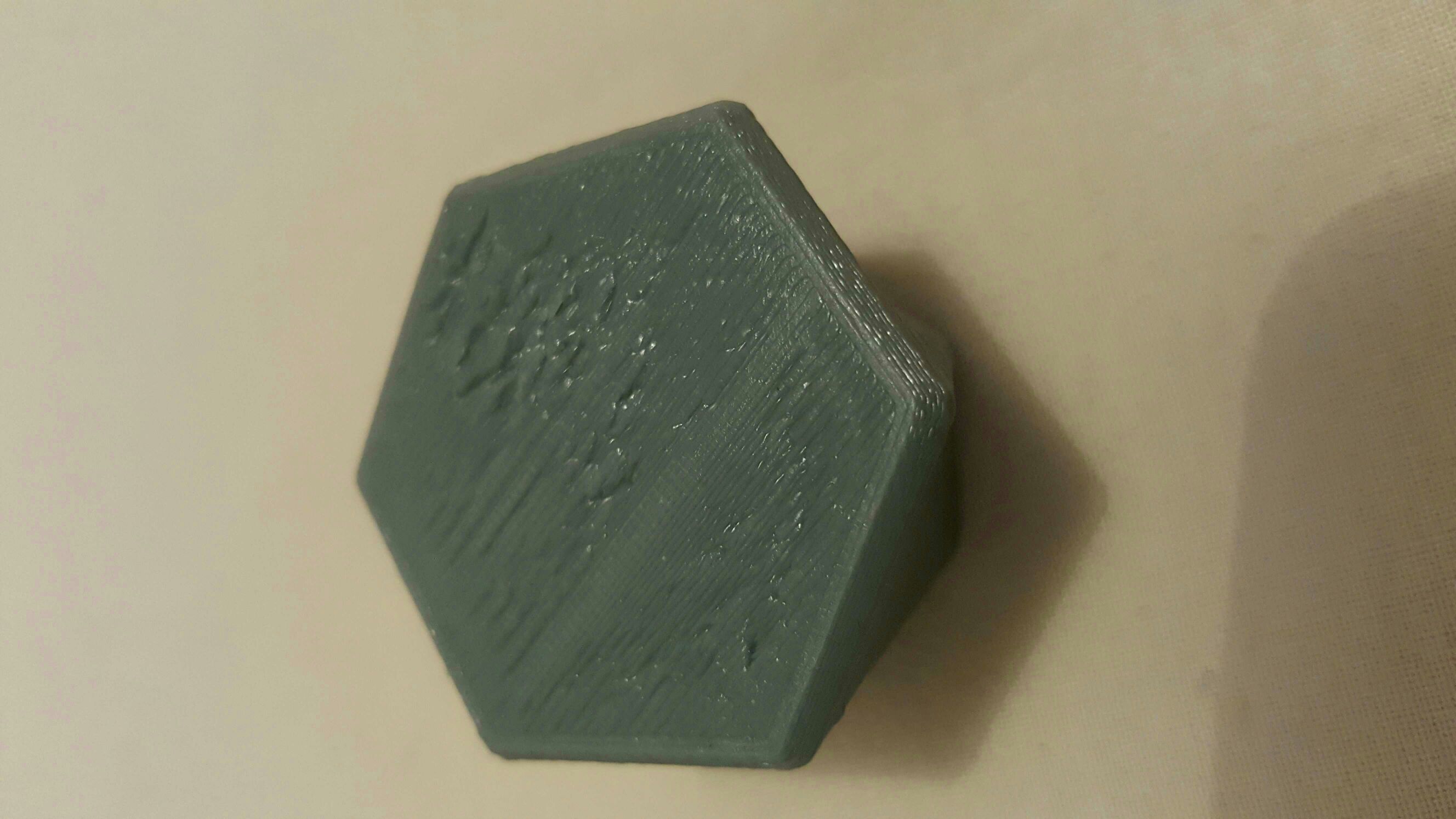

Invité Posté(e) Juin 13, 2016 Partager Posté(e) Juin 13, 2016 Bon ça avance doucement. J'ai le plateau qui s'écarte bien de la buse, augmenté la vitesse de rétractation et la distance aussi mais j'ai encore quelques petits residu de filaments. A côté de ça j'ai tenté d'imprimer à plus grande vitesse mais j'ai eu un très mauvais résultats. Pour le moment je suis à 25 mm/s en mode lent et 50 mm/s en mode rapide. J'ai tenté les 100mm. L'imprimante est donnée pour 120mm donc je vais essayé de me faire un profile de paramètres pour du 100mm au moins. Sur quels paramètre je dois jouer si j'augmente la vitesse ? J'imagine la vitesse d'extrusion au minimum non ? Envoyé de mon SM-G925F en utilisant Tapatalk Lien vers le commentaire Partager sur d’autres sites More sharing options...
nicephore Posté(e) Juin 13, 2016 Partager Posté(e) Juin 13, 2016 Sous CuraEngine tu joue sur les paramètres de l'onglet "Vitesse et Qualité" et tu fait le choix de vitesse dans l'onglet "Trancheur" (à gauche). En fait Repetier vas adapter les paramètres en fonction des paramètres "Lent / Rapide" que tu place dans l'onglet "Vitesse et Qualité" du CuraEngine. Enfin si c'était là bien la question. Lien vers le commentaire Partager sur d’autres sites More sharing options...
Invité Posté(e) Juin 13, 2016 Partager Posté(e) Juin 13, 2016 Oui c'était bien la la question. Dans vitesse et qualité et juste augmenté les vitesses pour chaque critère (première couche, bord extérieur etc) de manière à monter a 100mm/s mais ça m'a fait du pâté. A part les vitesses je ne doit rien toucher d'autre ? Envoyé de mon SM-G925F en utilisant Tapatalk Lien vers le commentaire Partager sur d’autres sites More sharing options...
nicephore Posté(e) Juin 13, 2016 Partager Posté(e) Juin 13, 2016 (modifié) Normalement oui. Par contre lorsque tu dit "ça m'a fait un pâté", tu peux montrer via une photo, car je ne vois pas pourquoi le fait de changer la vitesse donne un "pâté" Modifié (le) Juin 13, 2016 par nicephore Lien vers le commentaire Partager sur d’autres sites More sharing options...
Invité Posté(e) Juin 13, 2016 Partager Posté(e) Juin 13, 2016 Envoyé de mon SM-G925F en utilisant Tapatalk Lien vers le commentaire Partager sur d’autres sites More sharing options...
Invité Posté(e) Juin 20, 2016 Partager Posté(e) Juin 20, 2016 Salut Bon j'ai repris tout à zéro. J'avais tenté de régler la machine en partant du firmware modifié trouvé sur le wiki k8400 qui corrigeait les problème de sur extrusion. Et j'arrivais à rien. Du coup j'ai remis le firmware origine et recommencé les réglages et c'est déjà mieux. Moins de resudu de filaments, une première couche plus homogène pour un rendu final déjà plus propre. Je continu de peaufiner tout ça 👍 Envoyé de mon SM-G925F en utilisant Tapatalk Lien vers le commentaire Partager sur d’autres sites More sharing options...

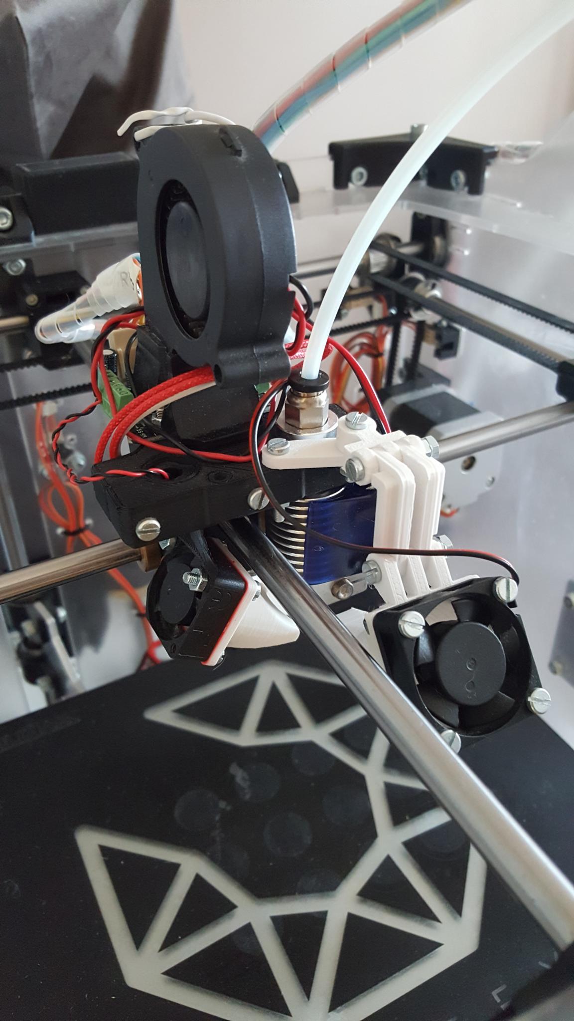

armand Posté(e) Juillet 6, 2017 Partager Posté(e) Juillet 6, 2017 (modifié) bonjour, j'ai également la velleman k8400 et impossible de l'utiliser car erreur mintemp je pense regarder le cablage Modifié (le) Juillet 6, 2017 par armand Lien vers le commentaire Partager sur d’autres sites More sharing options...
Invité Posté(e) Juillet 9, 2017 Partager Posté(e) Juillet 9, 2017 Salut @armand oui cette erreur cest soit la sonde de température de la hotend soit celle du bed si je dis pas de bêtises. Controle les deux et voir si un fil n'est pas coupé ? Lien vers le commentaire Partager sur d’autres sites More sharing options...
armand Posté(e) Aout 1, 2017 Partager Posté(e) Aout 1, 2017 merci je vais y regarder Lien vers le commentaire Partager sur d’autres sites More sharing options...
Invité Posté(e) Aout 1, 2017 Partager Posté(e) Aout 1, 2017 Par contre une fois l'imprimante en fonction la première chose à faire est de partir du firmware d'origine et régler les step par millimètre de l'extrudeur. Il surextrude d'au moins 30% de mémoire. Tu trouvera un tuto sur le forum. Après tu peux monter un plateau chauffant assez facilement et une tête e3d chinoise. Avec ces deux upgrade c'est le jour et la nuit chez moi. Lien vers le commentaire Partager sur d’autres sites More sharing options...
armand Posté(e) Novembre 7, 2017 Partager Posté(e) Novembre 7, 2017 comme nous arrivions pas nous avons consulté un informaticien qui nous à dit que la tet d'impression été mal monté et du coup avait grillé nous l'avons echangé remonté et toujours erreur mintemps!!! Je ne comprend rien.. Lien vers le commentaire Partager sur d’autres sites More sharing options...
jeromevr Posté(e) Novembre 10, 2017 Partager Posté(e) Novembre 10, 2017 Tu es sur que tu as le bon firmware sur ton imprimante? Car l'erreur mintemp apparaît aussi si tu as le firmware double tête alors qu'il n'y en a qu'une de montée Lien vers le commentaire Partager sur d’autres sites More sharing options...
