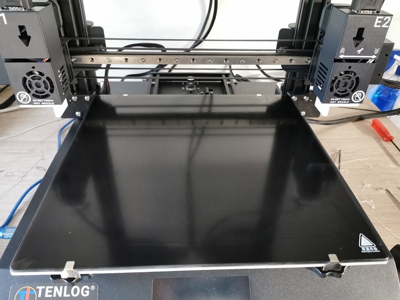

Oui pas de soucis voici :
C'est visuellement un truc de type "Ultrabase" mais au touché très lisse et glissant bref l'opposé de ce que l'on attend. Avec un poil de laque ca colle et au pire on imprime au dos ... En revanche comme souvent avec ces plateaux alu la plaque d'alu est un poil cintrée. (un poil de creux au centre, il faudra que je la redresse à l'occasion mais cela n'est pas dramatique)
tiens ils ont mis end-stop optique en Y aussi (ma version 2e génération) est en mécanique. j'ai mis un ultrabase créality mais c'st bombé pour moi au centre même après changement du bed. c'est la platine qui tord le bed...... perso j'ai collé un ziflex dessus.

j'ai le même problème que vous plaque ultranaze qui n'accroche pas.
print sur le dos ok mais avez vous sablé la surface avant au papier de verre?

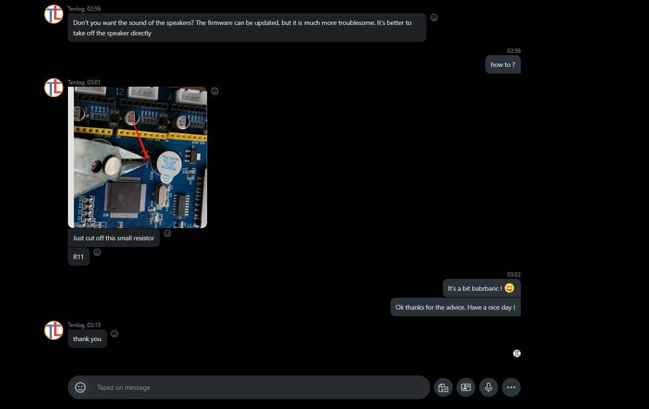

et oui elle bip a chaque détection.

Hello, non pas sablé. Mais attends me dis pas que c'est un conseil du SAV ????
Non car concernant le bipj'en ai eu un qui vaut pesant d'or question barbarie. Je ne résiste pas et je vous livre un screenshot d'une conversation Skype
que j'ai eu avec le SAV sur ce sujet cœur sensible s'abstenir :
non non pas une reponse du sav mais une idée de moi car a l’époque de mon anet A8 j'utilisais un miroir que j'ai au préalablement passer au papier de verre comme support d'impression et cela marchais super bien.
donc je me suis dit pourquoi pas sur le dos de celui fourni par tenlog.

Hello, perso solution classique optimisation de la hauteur de 1ère couche et laque "vivelle dop fixation extra forte" (bombe orange).
J'utilise cela depuis bientôt 7 ans pour mes impressions sur verre sur une dizaine de type de machines et cela fonctionne également à merveille. Idem sur le "ultra base" de  chez Tenlog.
Le plateau n'est certes pas de la même qualité (niveau adhérence) que ceux estampillés Creality ou Anycubic, mais pour le reste la machine est vraiment excellente.
Pour la laque attention à ne pas exagérer sur la couche que vous allez appliquer. Une trop grande quantité aura un effet inverse à celui recherché. La quantité de laque à appliquer sur ce type de revêtement est difficile à décrire. Je ne pourrais mieux vous dire que si vous réussissez à voir la couche de laque sur le plateau, c'est que vous en avez certainement déjà trop pulvérisé.
