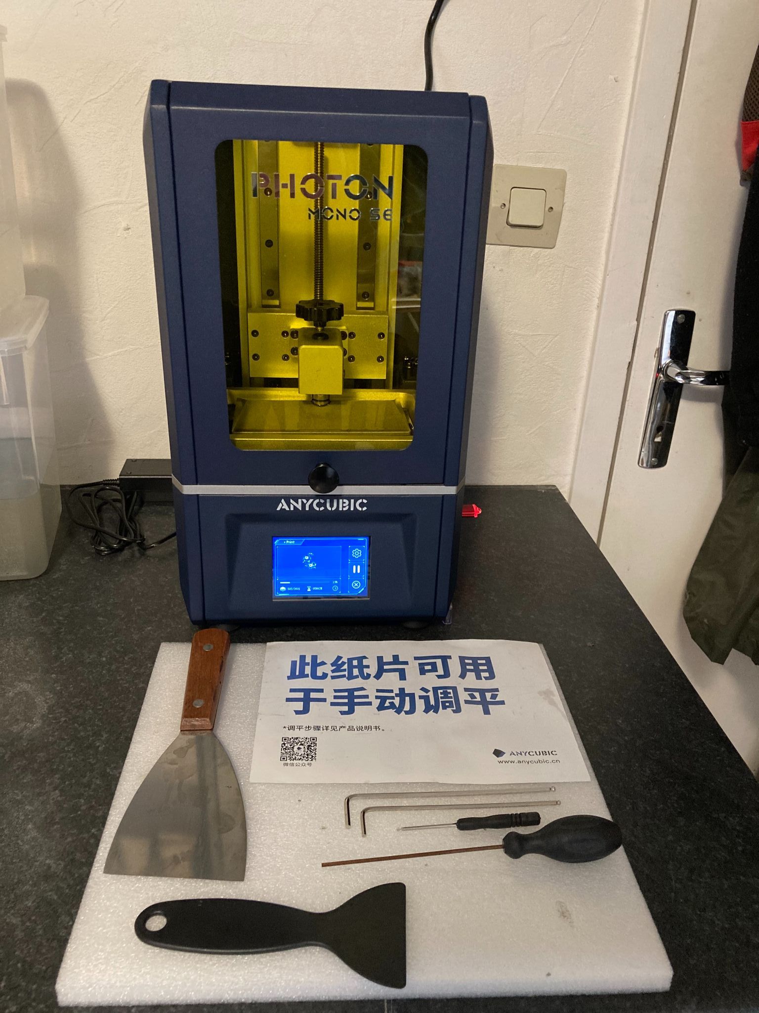

Pour le réglage du Zéro :
la feuille de mise en route disait de :
_desserrer la vis latérale,
_mettre la feuille avec les écriture en chinois ( en anglais sur l'autre face ),
_d'appuyer sur HOME,
_serrer la vis latérale,
_puis Z=0 et valider.

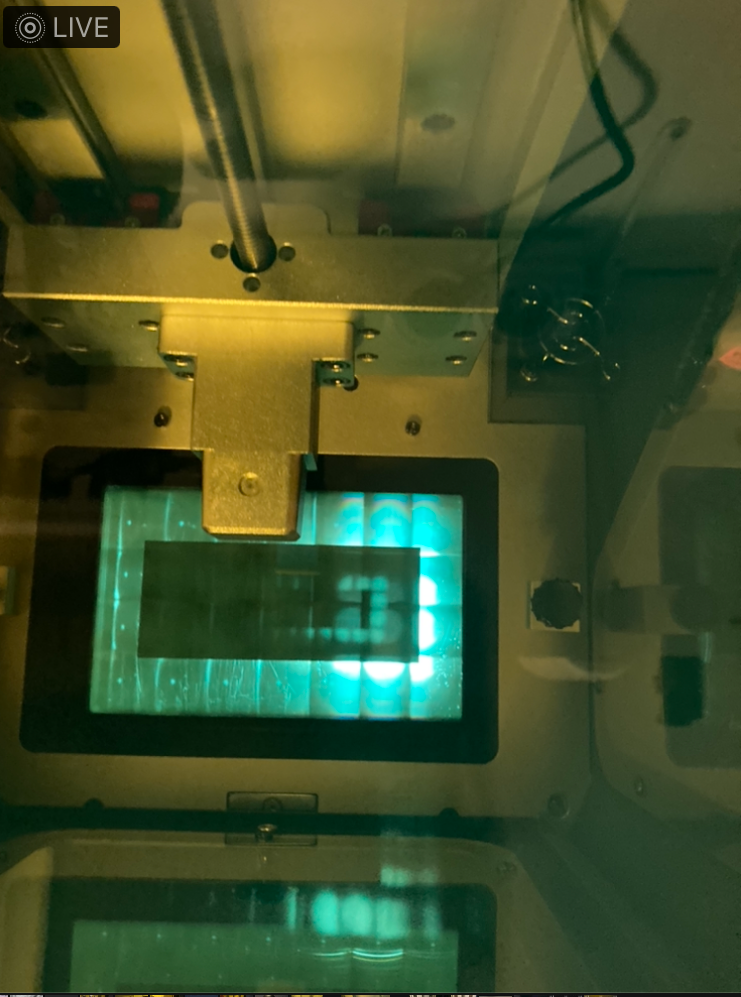

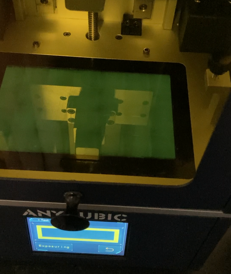

PROBLEME : PAS D'IMPRESSION !!! :
reprenons les bases:
Machine: ANYCUBIC PHOTON MONO SE ( 2 à 3 fois plus rapide que la PHOTON d'après le site )
Résine: ANYCUBIC 3D Printing UV Sensitive Résine noire ( donnée pour 20 à 80 secondes pour les premières couches puis 3 à 15 secondes pour les couches normales )
Température de la pièce 15°C ( Garage )
le test de detection m'affiche un ecran UV plein :
CE N'EST PAS NORMALE !!!!
je vous mets quand même les tests que j'ai tenté car je n'y connais pas grand chose en impression 3D mais ce test aurait du afficher :
Premier test  sans changer les réglages du fichier : aucune impression ni dans le VAT ni sous le plateau.
Bottom layer 6
Exposure off(S) 0,5
Bottom Exposure (S) 45,0
Normale Exposure (S) 1,5
Second test
Bottom layer 6
Exposure off(S) 0,5
Bottom Exposure (S) 60,0
Normale Exposure (S) 6
Troisième test
Bottom layer 8
Exposure off(S) 2
Bottom Exposure (S) 80,0
Normale Exposure (S) 15
une fine couche de resine c'est solidifié dans le bac de résine , rien sous le plateau
Quatrième test
Bottom layer 8
Exposure off(S) 8
Bottom Exposure (S) 115,0
une fine couche de resine c'est solidifié dans le bac de résine et sous le plateau
Bon j'en suis a Deux jours de test et de recherche sur internet , j'ai tout tenté avec ma machine neuve...Je contact le service client !!!

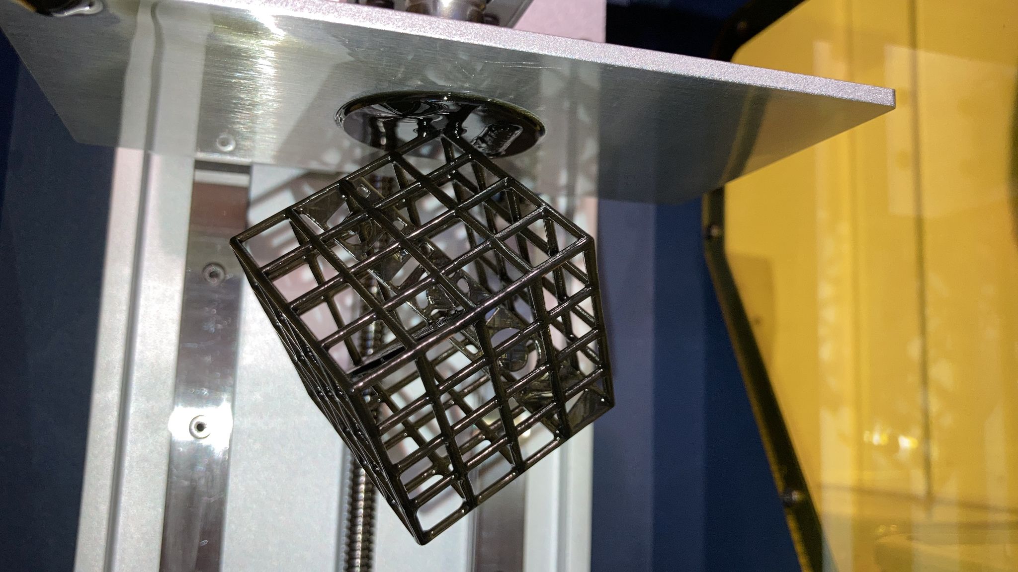

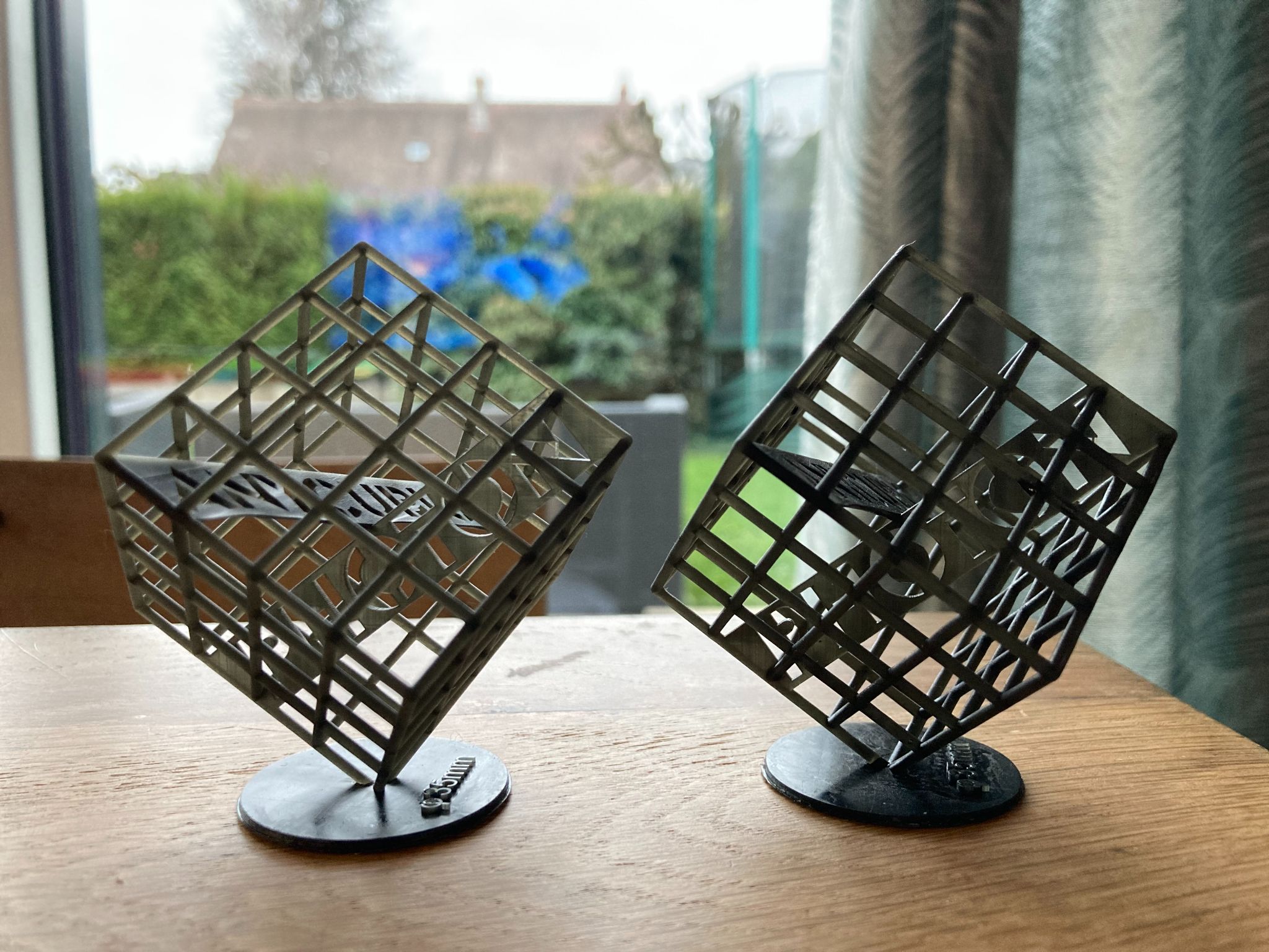

Premier test , j'étais un peu échaudé donc je lance le test du cube Anycubic PHOTON avec les réglages suivants :
Bottom layer 6
Exposure off(S) 3
le cube s'imprime très bien, se décolle avec la spatule en plastique sans soucis,se nettoye en insistant un peu avec un pinceau,  le cube est solide

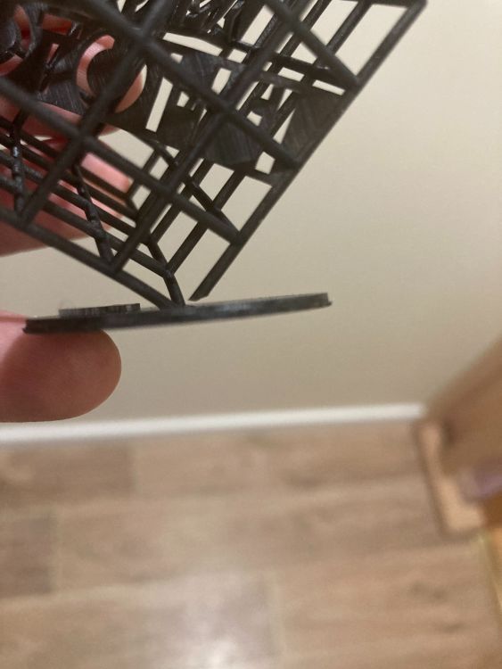

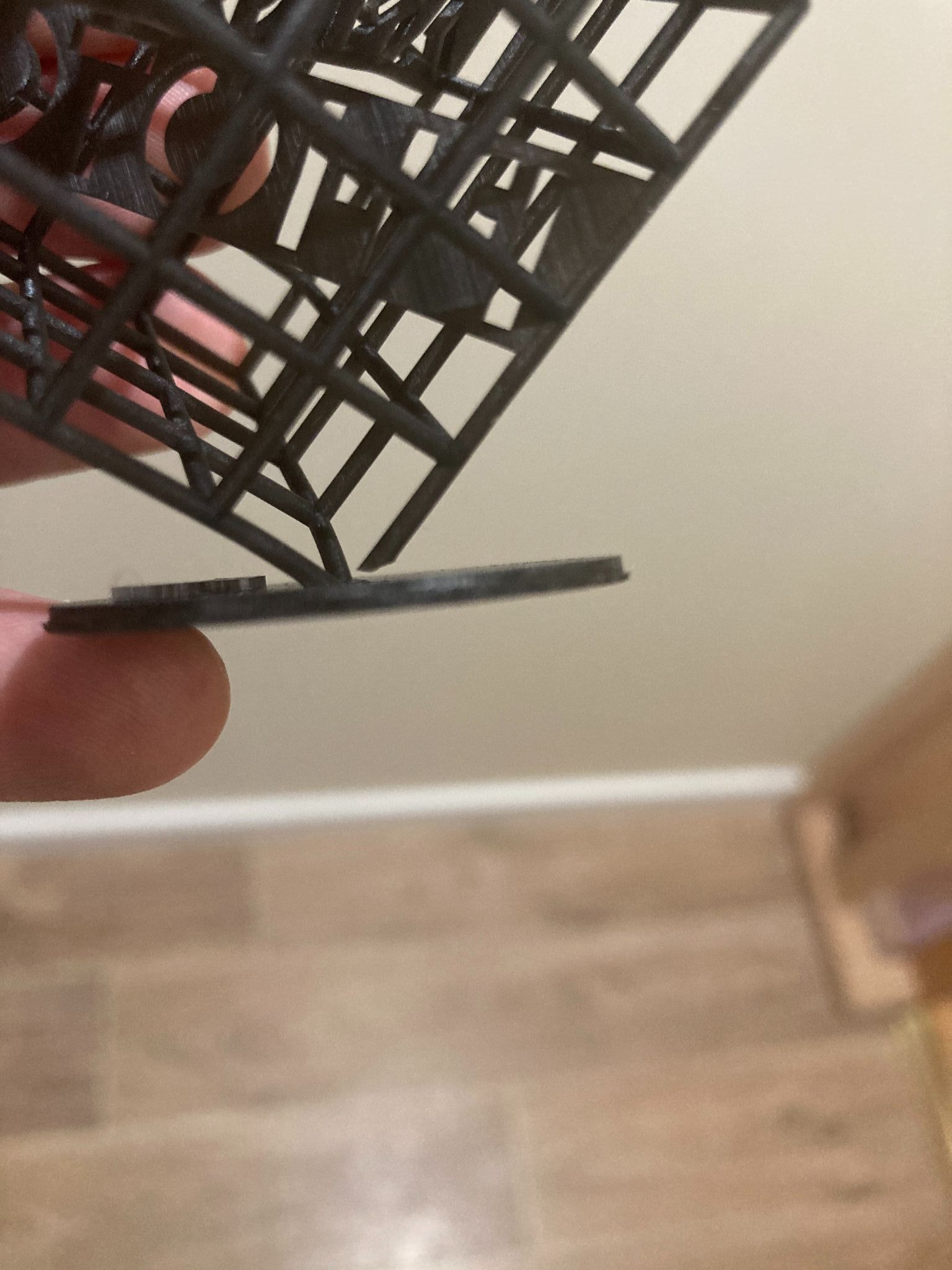

Second test ,je l'ai imprimé ensuite avec les paramètres par défaut :
Bottom layer 6
Exposure off(S) 0,5
le cube s'imprime très bien, se décolle avec la spatule en plastique sans soucis, se nettoye tres bien, le cube est moins solide ( un des trois pieds c'est cassé entre les mains de mes enfants ... )
A gauche le second test (plus fragile a priori ) et à droite , le premier test
Vous l'aurez compris l'imprimante après une mise a jour, fonctionne parfaitement et très vite !! ( je ne suis pas pressé mais moins longtemps la machine fonctionne et moins elle s"use donc plus elle dure dans le temps : en gros tout BENEF !! )

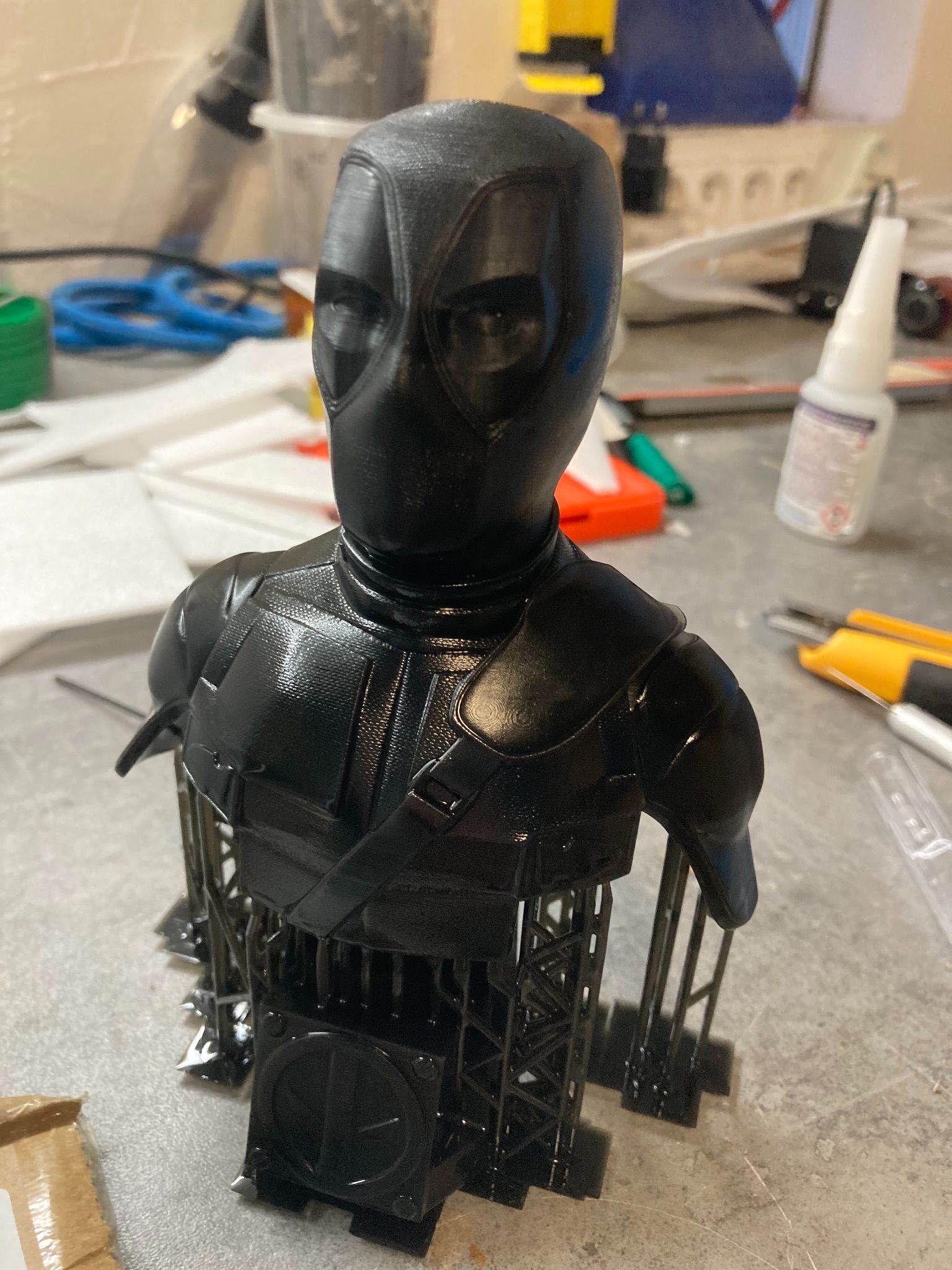

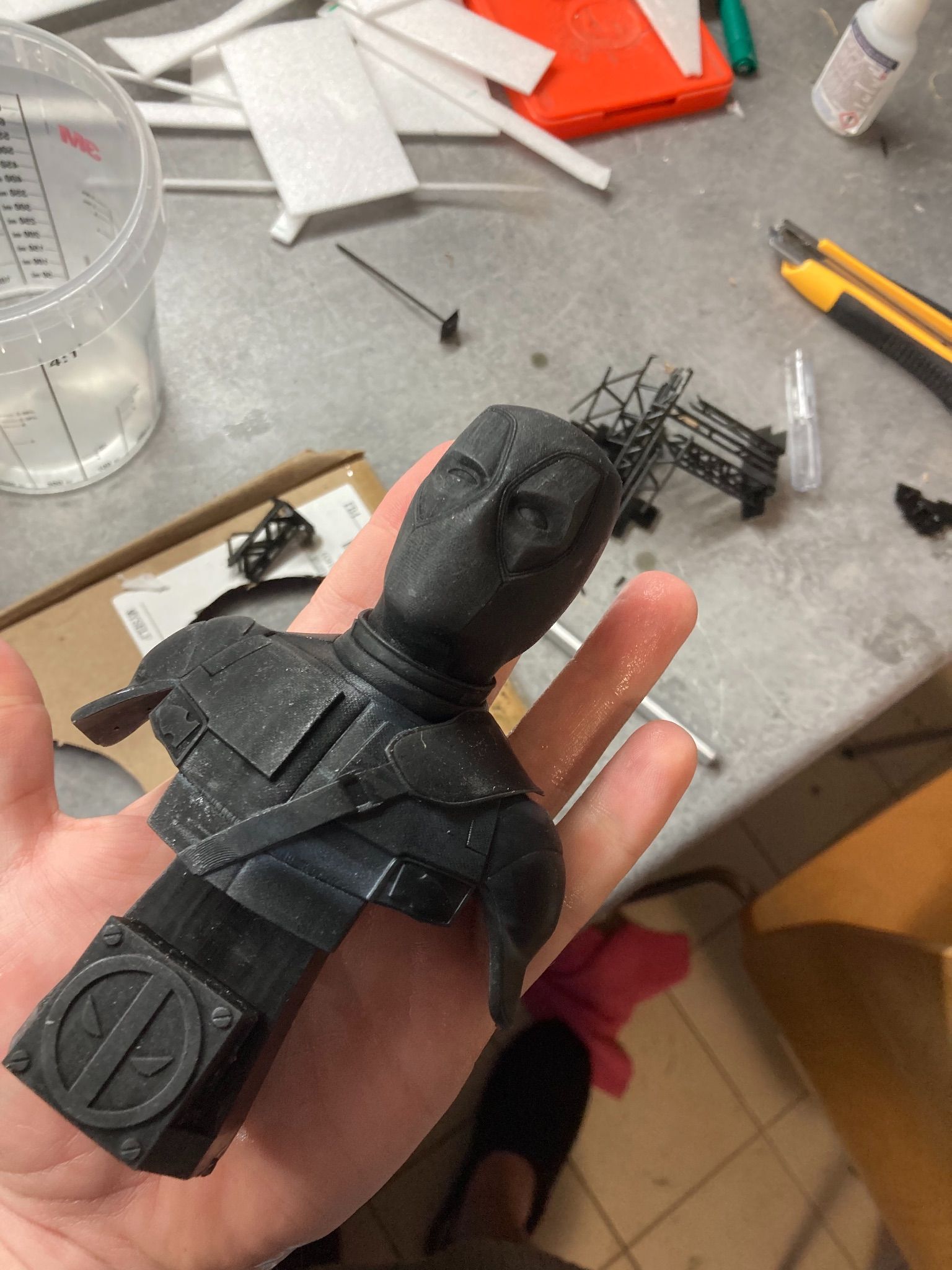

Le SAV a assuré dans mon cas et m'a fournis un nouveau de mise a jpur que je n'ai pas testé encore ( impression d'un BOBA FETT de 13CM de haut , donc machine indisponible pour 7h Bottom layer 6, Exposure off(S) 0,5, Bottom Exposure (S) 50,0, Normale Exposure (S) 3 ) A SUIVRE .....
