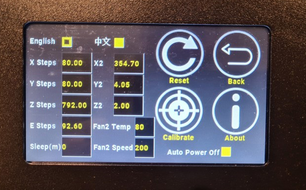

Punkcl0 Posté(e) Janvier 5, 2021 Posté(e) Janvier 5, 2021 Bonsoir, je cherche à calibrer mon imprimante en xyz. Lorsque j’imprime le cube de 20x20x20, je n’ai pas exactement les mêmes dimensions. Je ne comprends pas ou modifier afin d’avoir les bonnes dimensions ? Dans l’imprimante ? D’ ailleurs je n’ aie pas trop compris à quoi correspondez les valeurs dans setting (a part les deux valeurs d’ offset pour l’E2) ou dans idéamaker, mais ou ? merci
Murdock Posté(e) Janvier 5, 2021 Posté(e) Janvier 5, 2021 Bonsoir. D'après ce que je vois dans l'eeprom il semble n'y a avoir qu'un unique paramètre pour les "deux axes X" ainsi que les deux extrudeurs. Donc même si les deux têtes ne donnent pas la même dimensions tu devras trouver un compromis entre les deux. pour le reste c'est classique soit tu passes par du gcode avec la commande M92 ... (sans oublier le M500 pour sauvegarder) sinon via l'écran dans le menu "setting" tu à les valeurs de steps/mm pour les axes XYZE. Tu as pas mal de videos sur youtube et d'articles comme par exemple celui-ci: https://www.firediy.fr/article/calibrer-les-axes-xyz-dune-imprimante-3d-sous-marlin Cependant à titre perso je préfère plutôt mesurer le déplacement réel des axes plutôt qu'une pièce imprimée car si ton extrusion et par exemple inférieur à la normal tu vas compenser le manque d'extrusion par un déplacement plus important. Donc je préfère calibrer en premier lieu le déplacement des axes puis l'extrusion et ensuite je vérifie que ma pièce de calibration est ok. (Si les deux étapes précédentes sont ok normalement tu seras bon sur ton cube)

Punkcl0 Posté(e) Janvier 6, 2021 Auteur Posté(e) Janvier 6, 2021 Question un peu con, mais c'est les valeurs de gauche que je doit modifier ? X,Y et Z steps ? C' est normal que le Z steps soit vraiment différents des deux autres ?
hcl28 Posté(e) Janvier 6, 2021 Posté(e) Janvier 6, 2021 Salut, Si tu as un problème avec calibration imprimantes, dimensions qui ne correspondent pas à celles du modèle 3D, c'est bien en ajustant les valeurs de X, Y et Z steps, que tu vas corriger le problème. C'est normal que le Z steps soit si différent, cela vient du type de motorisation des axes, sur Z c'est un vis donc différents des axes x et Y ou c'est juste un moteur + courroies crantés @+
Punkcl0 Posté(e) Janvier 6, 2021 Auteur Posté(e) Janvier 6, 2021 Ah oui, quel c**, j' ai oublié la vis sans fin !Je ne comprenez pas la différences qu' il y avait entre les 3 axes ! Merci
Murdock Posté(e) Janvier 6, 2021 Posté(e) Janvier 6, 2021 Il y a 6 heures, NOX a dit : Tu as un process éprouvé ? Hello Parfaitement adapté à la D3 non pas encore. Mais en gros je me conçois des pièces me permettant de brider mon pied à coulisse sur une pièce fixe de l'imprimante (Par exemple le "rail" de l'axe X pour l'axe X et le "rail" de l'axe Y pour l'axe Y ... ) et me permettant d'utiliser la jauge de profondeur (si elle est bien rigide car sur certains pieds à coulisse ...) pour appuyer sur le chariot dont je veux mesurer le déplacement. (La tête ou le bed en gros) Une fois en place je commence par demander un mouvement de 1mm pour bien mettre en contacte la jauge et le chariot puis mise à 0 du pied à coulisse puis je demande 80 ou 100mm de déplacement (selon la course disponible sur le pied à coulisse) je regarde la valeur et classiquement à l'aide d'un produit en croix je vais compenser la valeur de mes steps/mm pour l'axe concerné. 1
