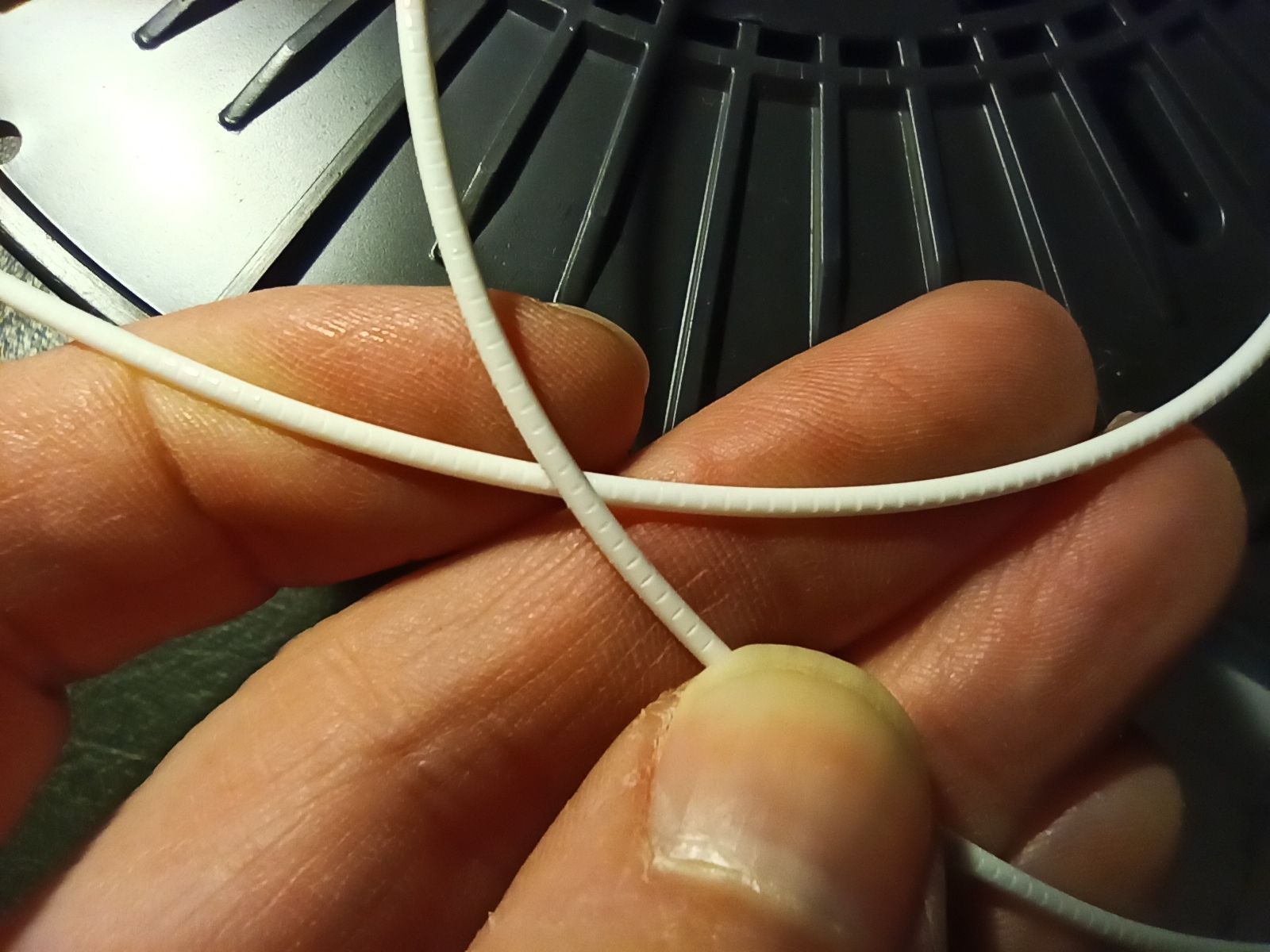

Pikouze Posté(e) Janvier 7, 2021 Posté(e) Janvier 7, 2021 Bonjour J'ai contrôlé l'extrusion de mon filament et j'ai constaté que mon extrudeur n’avalait pas les 100 mm demandés. Il reste 11 mm. Je cherche donc le moyen d'accéder au firmware de ma JGAurora A5 pour y modifier les Esteps/mm.....Mais la je seche Je ne suis pas sur de savoir quel est le firmware sur cette imprimante et sur l'ecran de contôle pas d'accès non plus. Je suppose donc qu'il faut y connecter un PC. Mais après.....je ne sais plus faire....donc j'espère que cela est possible. Merci par avance de vos retour. Pikouze
Maya35 Posté(e) Janvier 7, 2021 Posté(e) Janvier 7, 2021 Premier point verifier la pression de l'entraîneur de filament sur ce dernier. Tu dois avoir de légère marque de dents sur le filament ni trop ni trop peu... une photo de ces marques ?
Pikouze Posté(e) Janvier 7, 2021 Auteur Posté(e) Janvier 7, 2021 Bonjour Maya35. Voici la photo que j'ai pris. Ça me semble correct. Tu me diras.

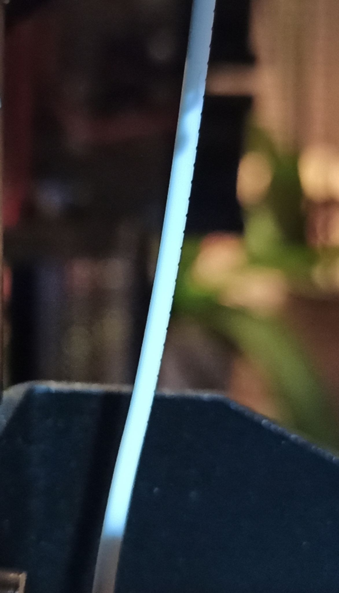

Maya35 Posté(e) Janvier 7, 2021 Posté(e) Janvier 7, 2021 pas facile à voir (lidéal est de profil pour bien voir l'enfoncement des stries), me semble quand même un peu trop fort (mais pas énormément). Essaye de desserrer un peu et refait un test pour voir si cela change quelque chose à la longueur restante. PS: quant tu demandes tes 10cm ton filament n 'est plus relié à la tête de chauffe ?
Pikouze Posté(e) Janvier 7, 2021 Auteur Posté(e) Janvier 7, 2021 Alors... j'ai démonté entièrement l'entraînement et je n'ai pas de réglage. Il y a juste un ressort qui doit je pense être taré pour une pression adéquate. Voici une photo de profil.
Maya35 Posté(e) Janvier 8, 2021 Posté(e) Janvier 8, 2021 Pas de vis de reglage sur ce ressort ? Au pire tu rajoute les commandes de reglage des steps/mm dans le gcode de démarrage de ton slicer
Pikouze Posté(e) Janvier 8, 2021 Auteur Posté(e) Janvier 8, 2021 (modifié) Non... Pas de vis de réglage. Toutes les vis sont des vis de fixation. Après en bricolant un peu je peux faire un système de réglage en jouant sur la partie ou je dois appuyer pour debrayer et libérer le fil.... Mais bon... Après pour le slicer et le gcode... Si on peut effectivement faire la modif et régler le problème de cette façon... C'est aussi bien. Merci pour l'info en tout cas. Je vais jeter un oeil et je te redis ça. Merci. Modifié (le) Janvier 8, 2021 par Pikouze
Pikouze Posté(e) Janvier 9, 2021 Auteur Posté(e) Janvier 9, 2021 Bon je crois que c'est mort. Pour modifier et ajuster mes Esteps/mm j'ai besoin de connaitre le réglage actuel dans le firmware de mon imprimante et là....problème Impossible d’avoir accès à mon firmware ....j'ai tenté une connexion à mon PC par usb mais là aussi problème impossible de faire communiquer ce dernier avec l'imprimante 3D.....ça m'aurait étonné ....pfff....."pilote usb2.0 n'existe pas".....mdr...un port usb qui fonctionne normalement avec les autres périphériques .....et c'est pas faute de ne pas chercher sur le net , j'y suis depuis plusieurs jours pour résoudre ce soucis d'extrusion Si certains ont la même imprimante "JGAurora A5" et ont réussis à régler les Esteps/mm....merci de m'aiguiller svp ....
Pikouze Posté(e) Janvier 13, 2021 Auteur Posté(e) Janvier 13, 2021 Alléluia !!!....j'ai trouvé. Bon je vous fais un petit retour... Après plusieurs recherches infructueuses. J'ai discuté avec la personne qui m'a vendu l'imprimante et il s'est rappellé que lui aussi avait galéré pour la connecté à son PC. Et coup de bol, il avait gardé tout les logiciels et drivers sur son PC. Et donc il m'a envoyé le petit driver USB qui va bien. D'ailleurs il l'avait nomé à l'époque " Driver USB de merde ".... Pour vous dire que déjà il avait galéré à le trouver. Donc grâce à ce driver j'ai pu connecté l'imprimante à mon Pc et ainsi voir les réglages de mon firmware. Je ne suis pas arrivé à modifier et sauvegarder mes réglages de manière définitive mais comme me l'a suggéré Maya 35 j'ai modifié mon Gcode de démarrage. Et j'ai finalement réussi à régler mon soucis d'extrusion. Maintenant quand j'extrude 100 mm j'ai bien 100 mm de fil qui sont consommés... Voilà pour ça. Merci Maya 35 pour ton aide. Bonne journée à vous tous.
