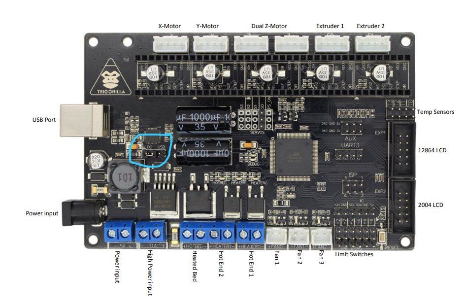

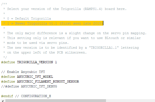

polux Posté(e) Janvier 10, 2021 Auteur Posté(e) Janvier 10, 2021 salut, il y a un switch via un petit pont suivant qu'on alimente avec l'usb ou le transfo de l’imprimante. sur la photo c'est une trigorilla 0 j'ai une trigorilla 1.1 mais le switch est au même endroit sur les deux cartes. entouré en bleu sur la photo. Sinon j'ai flasher la carte avec arduino avec Marlin-Ai3M-1.4.6 J'ai un problème l'extrudeur ne marche. Si je branche l'extrudeur sur une autre prise ça marche. Si quelqu'un a une piste Merci
stef_ladefense Posté(e) Janvier 10, 2021 Posté(e) Janvier 10, 2021 (modifié) regarde dans la source comment il est déclaré, normalement il est sur le connecteur E0 Modifié (le) Janvier 10, 2021 par stef_ladefense

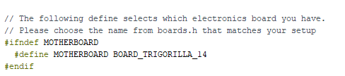

stef_ladefense Posté(e) Janvier 10, 2021 Posté(e) Janvier 10, 2021 c'est plus compliqué que ça dans configuration.h regarde la carte déclarée, puis cherche son fichier de pins cette version est basé sur quoi ? marlin 1.x ou 2.x ?

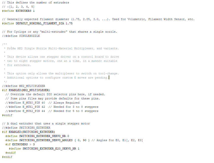

polux Posté(e) Janvier 10, 2021 Auteur Posté(e) Janvier 10, 2021 re, Merci pour tes réponses c'est cool ! c'est du Marlin 1.x dans le fichier configuration.h : Dans le fichier pins_TRIGORILLA_14.h : encore dans le fichier configuration.h:
stef_ladefense Posté(e) Janvier 10, 2021 Posté(e) Janvier 10, 2021 (modifié) ok, le hic c'est que c'est bien celle que j'ai aussi de mon coté (même si c'est un marlin 2.074) il se passe quoi au juste coté extrudeur, ça tourne quand même ? même lentement ? tu as quoi comme pilotes ? ceux d'origine ? des TMC220x ... les pas sur la S ne sont pas pareil, il faut définir #define DEFAULT_AXIS_STEPS_PER_UNIT { 80, 80, 400, 403.2 } (380 en théorie, calcul fait sur une sortie de 50cm de filament pour arriver à ça) Modifié (le) Janvier 10, 2021 par stef_ladefense

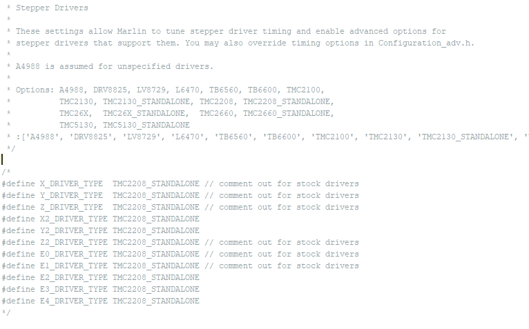

polux Posté(e) Janvier 10, 2021 Auteur Posté(e) Janvier 10, 2021 coré extrudeur : il se passe rien j'ai essayé en passant par le menu 'filament in' après avoir lancé 1ere impression qui n'a pas marché suite au changement de carte. J'ai branché l'extrudeur sur le z j'ai débranché l'autre z puis je suis passé par le menu 'axis' bouton Z +10mm l'extrudeur fonctionne. j'ai échangé les drivers et pas de soucis non plus sur le drivers. j'ai les drivers d'origine j'ai commenter les lignes suivante : : Sinon j'ai ça comme valeurs, j'utilise l'extrudeur d'origine :
stef_ladefense Posté(e) Janvier 11, 2021 Posté(e) Janvier 11, 2021 Il y a 2 heures, polux a dit : coré extrudeur : il se passe rien j'ai essayé en passant par le menu 'filament in' après avoir lancé 1ere impression qui n'a pas marché suite au changement de carte. J'ai branché l'extrudeur sur le z j'ai débranché l'autre z puis je suis passé par le menu 'axis' bouton Z +10mm l'extrudeur fonctionne. j'ai échangé les drivers et pas de soucis non plus sur le drivers. j'ai les drivers d'origine j'ai commenter les lignes suivante : : remplace plutot TMC2208_STANDALONE par A4988 Il y a 2 heures, polux a dit : Sinon j'ai ça comme valeurs, j'utilise l'extrudeur d'origine : oui normal, t'as un tout cours et non une S, au temps pour moi

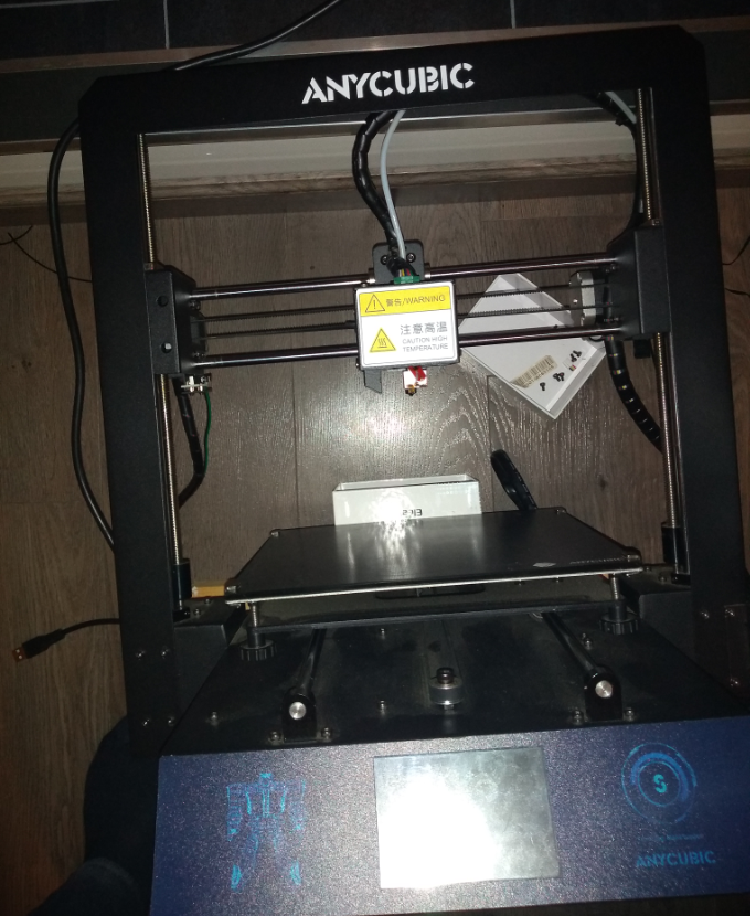

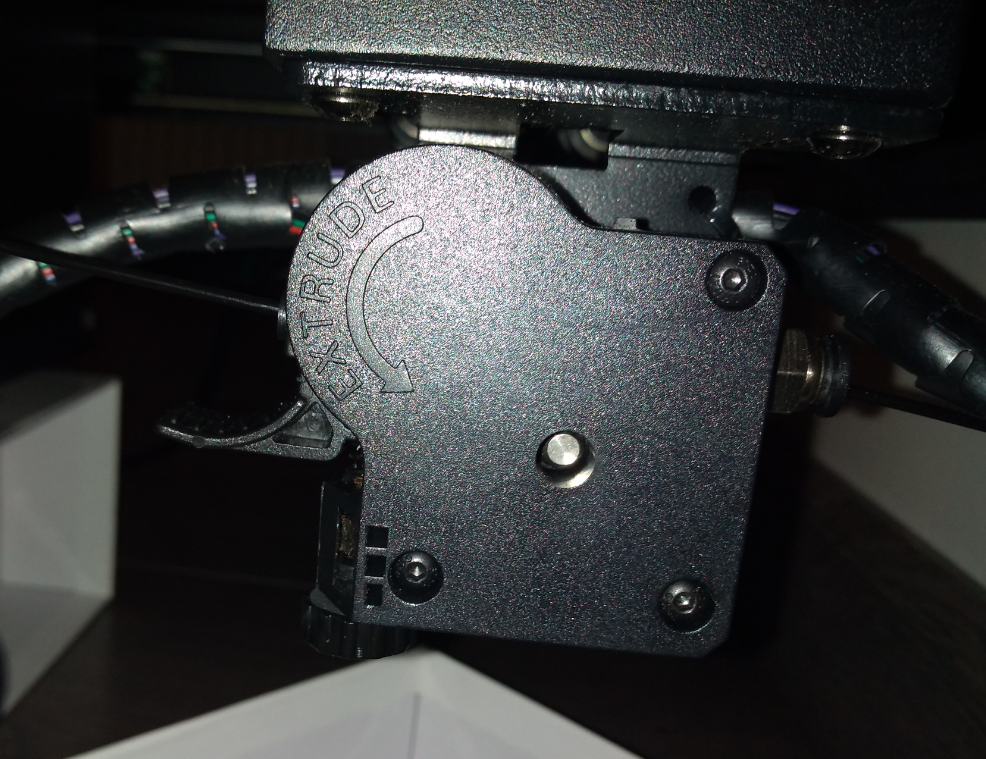

stef_ladefense Posté(e) Janvier 12, 2021 Posté(e) Janvier 12, 2021 Il y a 2 heures, polux a dit : Super merci ! j'ai acheté une MEGA S enfin je crois car je n'ai acheté sur ebay et je me souviens que c’était pas facile de si retrouvé dans les versions. comment on reconnait une Mega S ? La carte vient justement de chez Amazon. poste une photo de l'imprimante et de l'extrudeur
stef_ladefense Posté(e) Janvier 13, 2021 Posté(e) Janvier 13, 2021 avec cet extrudeur c'est une S change dans ton code #define DEFAULT_AXIS_STEPS_PER_UNIT { 80, 80, 400, 403.2 }
