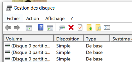

Yellow T-pot Posté(e) Janvier 9, 2021 Posté(e) Janvier 9, 2021 Il y a 2 heures, MrMagounet a dit : ce que Windows10 voulais pas me permettre Hello, il faut passer par l'outil "gestion des disques" qui est bien dispo sous W10. Tu auras toutes les options de formatage.
MrMagounet Posté(e) Janvier 9, 2021 Posté(e) Janvier 9, 2021 Justement pas toujours Windows est une belle plure a ce niveau c'est pour cela que je lui est indique de passer par partition Winzard. J'ai plusieur connue des soucis en configurant des raspberry. (tant fait pas pour mois je suis dans l'informatique je connais bien)
crash345 Posté(e) Janvier 9, 2021 Auteur Posté(e) Janvier 9, 2021 il y a une heure, MrMagounet a dit : Même avec la méthode donnée ? tu utilise quoi comme clé ? C'est une clé USB PNY 4Go
Yellow T-pot Posté(e) Janvier 9, 2021 Posté(e) Janvier 9, 2021 il y a 27 minutes, MrMagounet a dit : tant fait pas pour mois je suis dans l'informatique je connais bien Je ne m'en fais pas plus que ça, rassure toi. J'ai du formater en FAT avec une taille d'unité d'allocation spécifique ma SD et le gestionnaire a fait le boulot aussi bien que certains de ces utilitaires de formatage. C'est juste une info.
