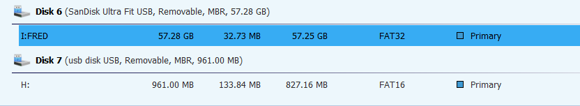

MrMagounet Posté(e) Janvier 9, 2021 Partager Posté(e) Janvier 9, 2021 c'est cela le problème viens du formatage des cle pas de ton imprimante. Lien vers le commentaire Partager sur d’autres sites More sharing options...
crash345 Posté(e) Janvier 9, 2021 Auteur Partager Posté(e) Janvier 9, 2021 il y a 31 minutes, MrMagounet a dit : c'est cela le problème viens du formatage des cle pas de ton imprimante. Quand je compare la clé artillery avec celle que je formate en FAT32 la clé que je formate est marqué en plus USB flash drive ca pourrait pas venir de ca ? Lien vers le commentaire Partager sur d’autres sites More sharing options...
MrMagounet Posté(e) Janvier 9, 2021 Partager Posté(e) Janvier 9, 2021 Voila ce que j'ai moi la cle d'origine est le Disk 7, la Disk 6 est la clé usb 3 de 64Gb formater en Fat32 que j'ai fait pour testé. Lien vers le commentaire Partager sur d’autres sites More sharing options...
crash345 Posté(e) Janvier 9, 2021 Auteur Partager Posté(e) Janvier 9, 2021 il y a 4 minutes, MrMagounet a dit : Voila ce que j'ai moi la cle d'origine est le Disk 7, la Disk 6 est la clé usb 3 de 64Gb formater en Fat32 que j'ai fait pour testé. Je suis enteté ca doit marché ^^ Lien vers le commentaire Partager sur d’autres sites More sharing options...

Neufmontiers Posté(e) Février 7, 2021 Partager Posté(e) Février 7, 2021 Bonjour a tous La Sidewinder ne sait lire que des clés USB formater en FAT32, or, Windows ne sait plus formater en FAT32 mais ExFAT32 et NTFS. l'ExFAT32 pour Extended ne sera pas reconnu par la Sidewinder. Recherchez dans votre navigateur préféré le logiciel guiformat.exe qui lui fait du vrai, du vieux FAT32. J'ai plusieurs clé formatées avec ce logiciel pour ma Sidewinder qui fonctionne très bien. Eric Lien vers le commentaire Partager sur d’autres sites More sharing options...
