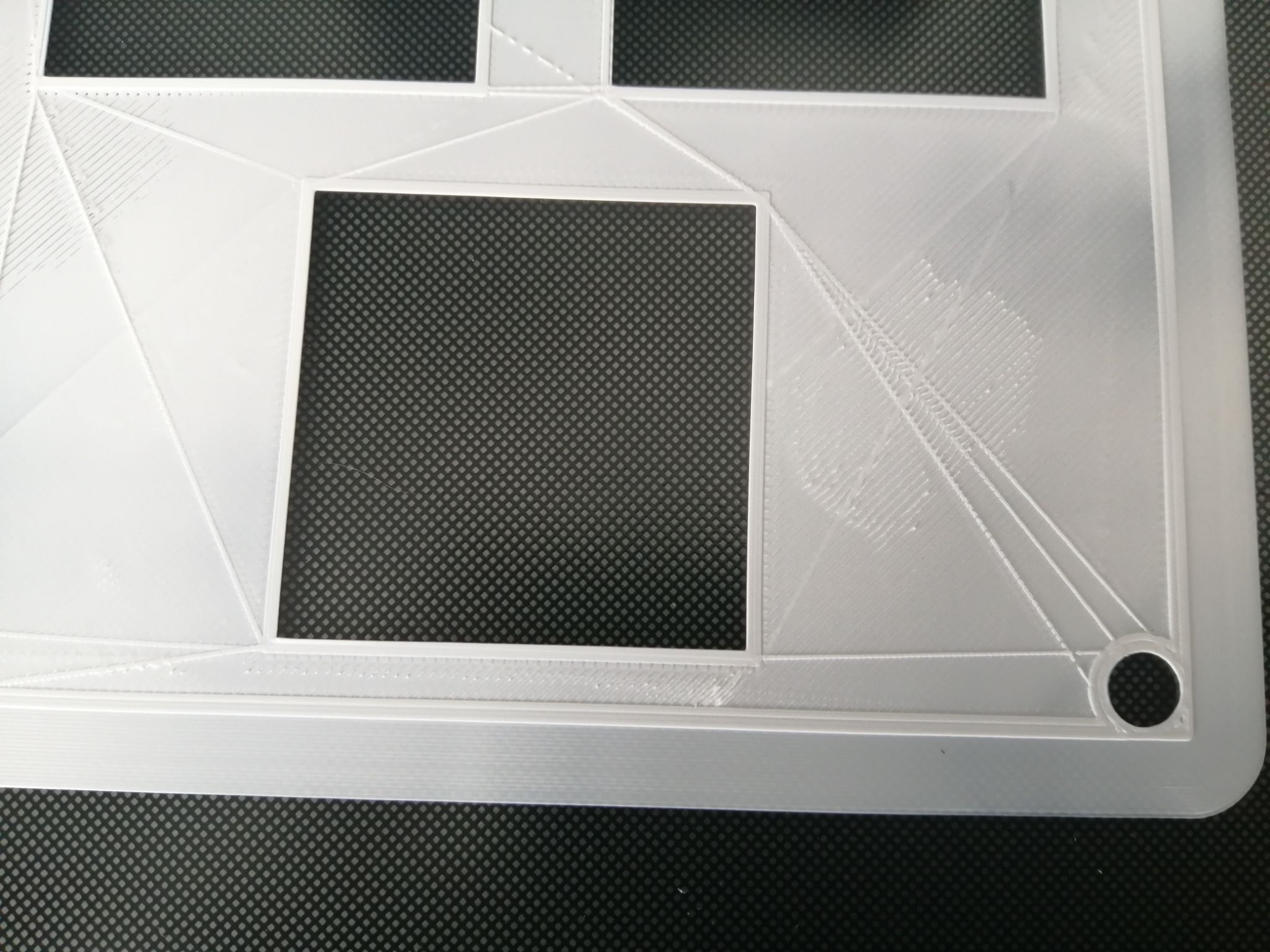

Bonjour à tous,
Bien que la rétractation soit activée et fonctionne au changement de couche, elle ne se fait pas à l'intérieure d'une même couche causant de vilaine traces sur le modèle imprimé.
Y a t-il quelque chose que je puisse faire pour empêcher cela?
J'utilise CURA et possède une Alfawise P30.
Merci.
Salut,
Quelle valeur as-tu pour le paramètre "distance de détour max sans rétractation"? si tu mets quelques mm, tu ne devrais plus avoir ce phénomène.
Modifié (le) par remibora
Bonjour et merci pour ta réponse.
Je n'avais pas coché "distance de détour max sans rétractation" donc je viens de le faire en ajoutant 3mm. Je ne sais pas si cela suffit et en ce qui concerne les autres paramètres de rétractation j'ai:
Rétractation au changement de couche.
Distance de rétractation 5mm.
Vitesse de rétractation: 40mm/s.
Rétracter avant la paroi externe.
Dis moi si je dois changer quelque chose?
Merci.
Il y a 3 heures, FRANDSEN a dit :
c'est un bon compromis. Tu peux également augmenter la vitesse de déplacement si elle est relativement faible. tu peux choisir 150mm/s ou plus
Pour la distance et la vitesse de rétractation, c'est à voir en fonction d'un test de fil d'ange. Tes valeurs sont cohérentes.
Par contre, je ne mets pas de rétractation au changement de couche ni avant la paroi externe.
