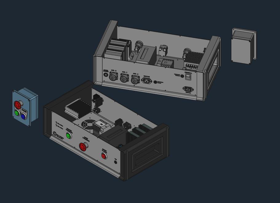

Forthman Posté(e) Janvier 24, 2021 Posté(e) Janvier 24, 2021 Tout dépend de ce que tu comptes faire comme modélisation. le fichier ci-dessous me prend 2Go au chargement, et après quelques manipulations (le clone gris pour voir l'arrière) ça monte à 3.6Go (pour Freecad uniquement ) Mais à ta place je ne me poserais pas trop de question, tu testes et tu vois (surtout avec Freecad qui peut tenir sur une appimage donc avec 0 installation)
Alexosaure Posté(e) Janvier 24, 2021 Auteur Posté(e) Janvier 24, 2021 je vais tester jusqu'où mon matos tient . de toute façon, je débute sur freecad (mon dernier logiciel utilisé similaire c'est autocad 2000!) et ne pense pas arriver très vite à des modèles de ouf! et pour le pc, pas le choix que de faire avec mon dell pour l'instant. si je trouve de la ram a un prix raisonnable pourquoi pas l'upgrader à 8go sinon j'attendrai la thune pour un pc plus récent. tu as l'air de te débrouiller , si tu as 5 min,j'ai posté sur la section modéliser en 3D un problème pour creer un stl utilisable
