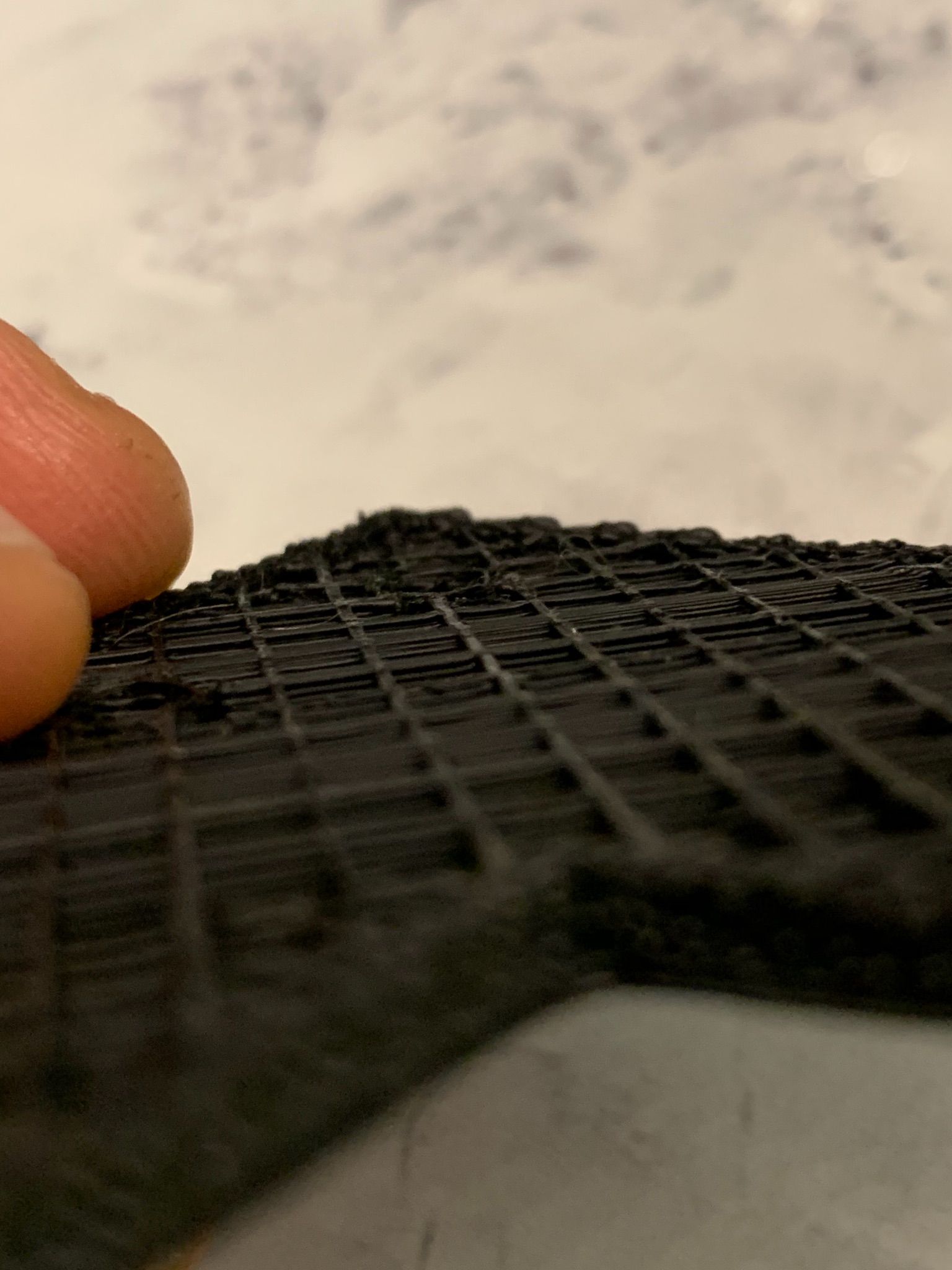

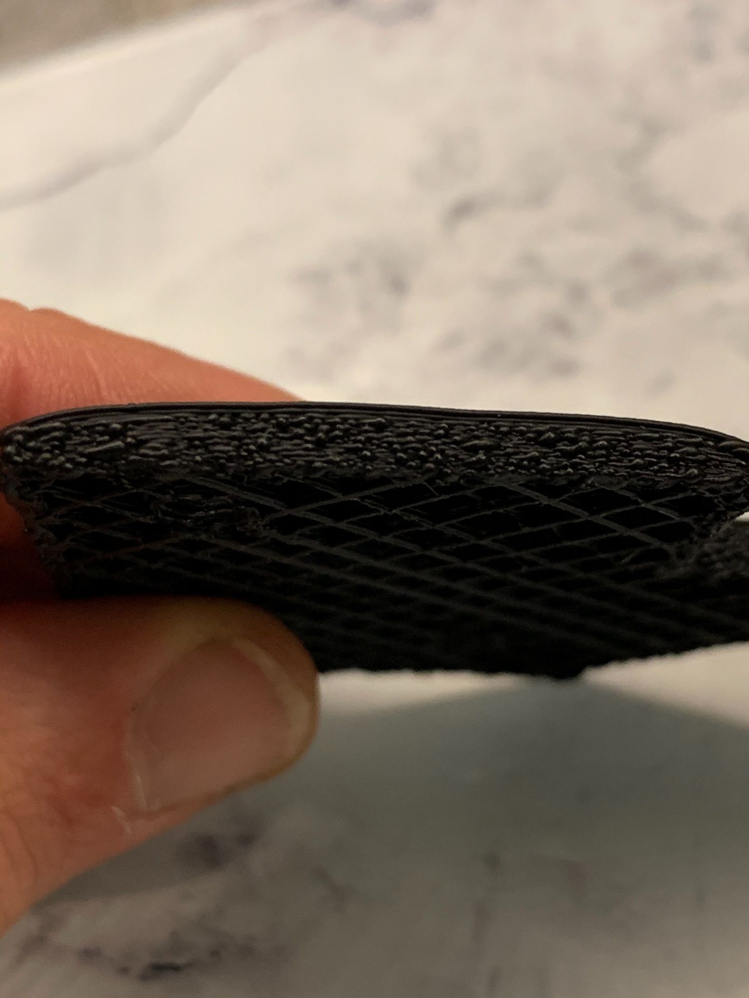

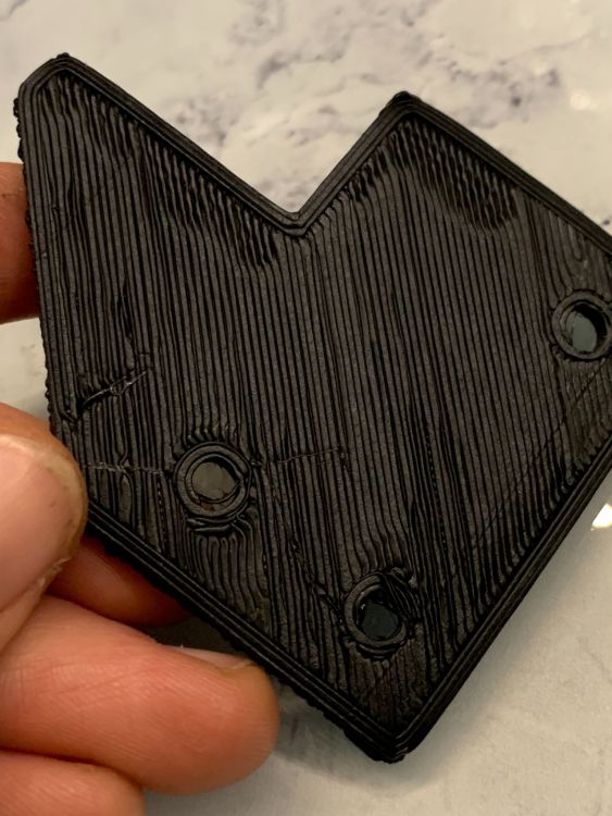

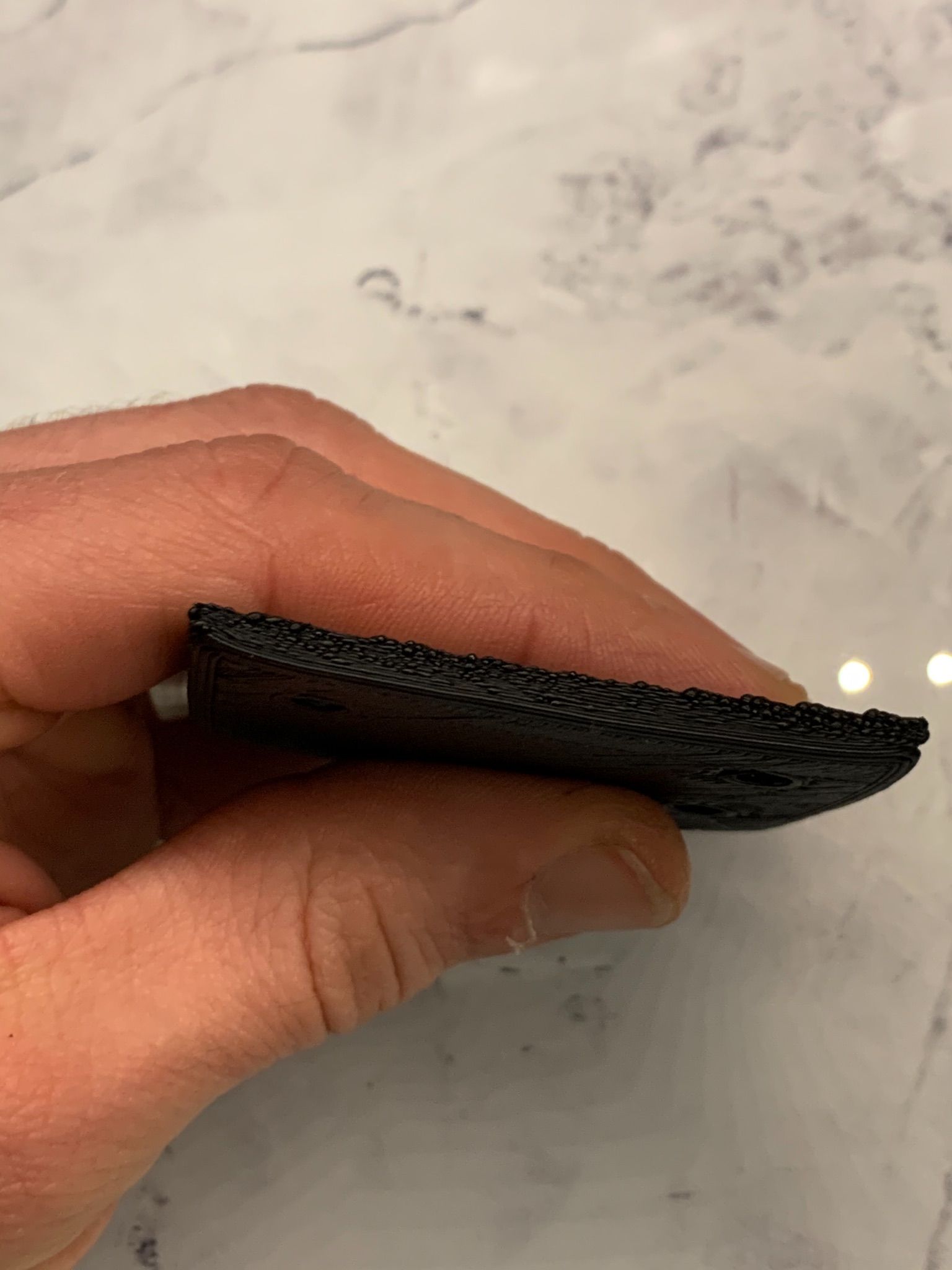

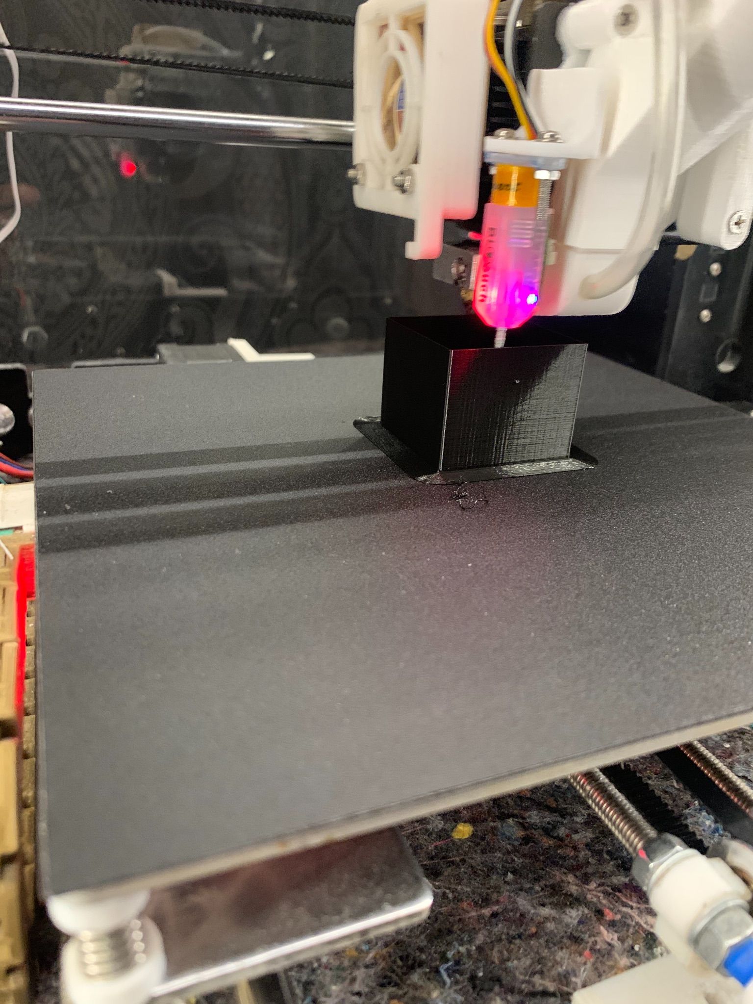

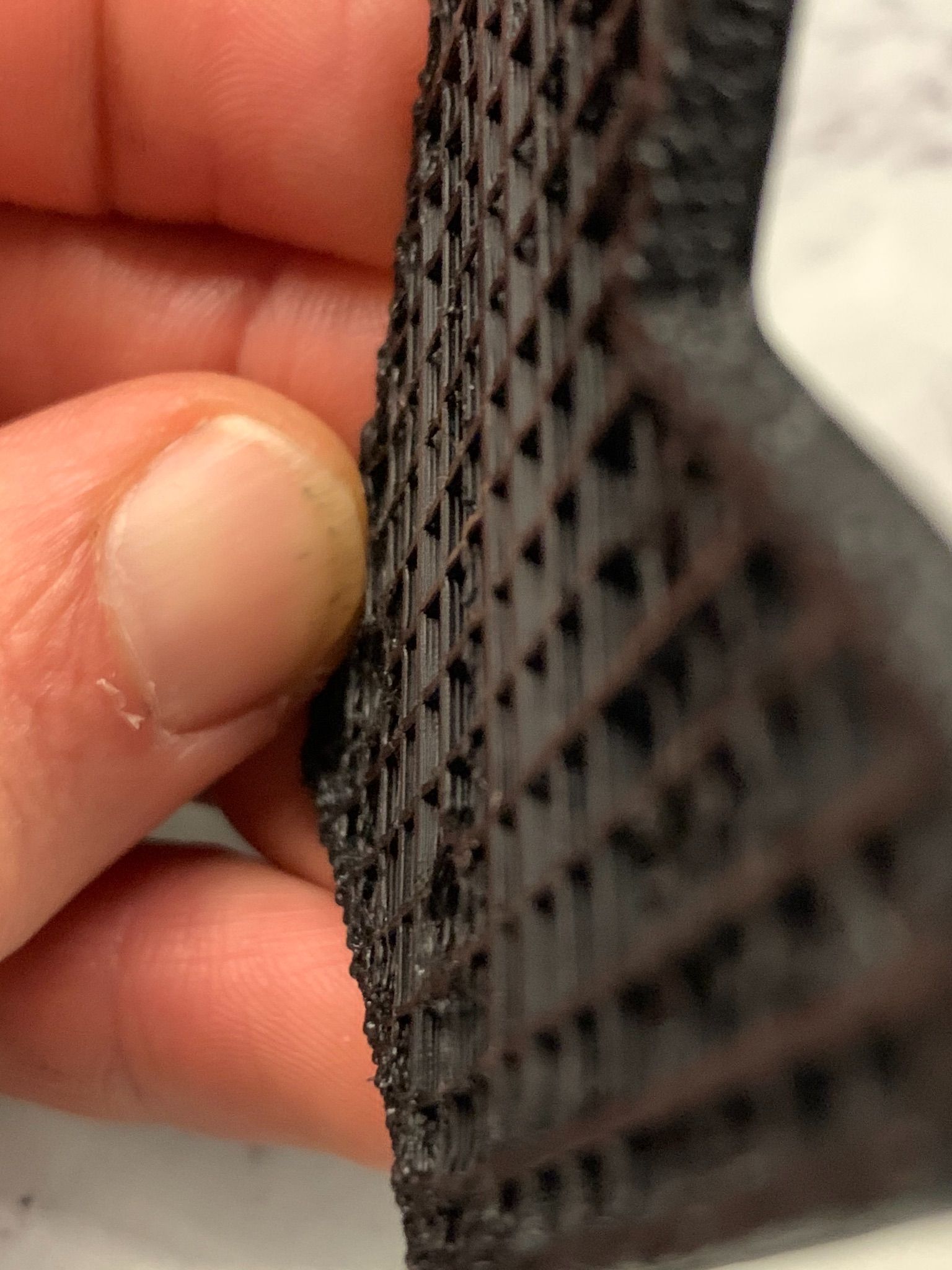

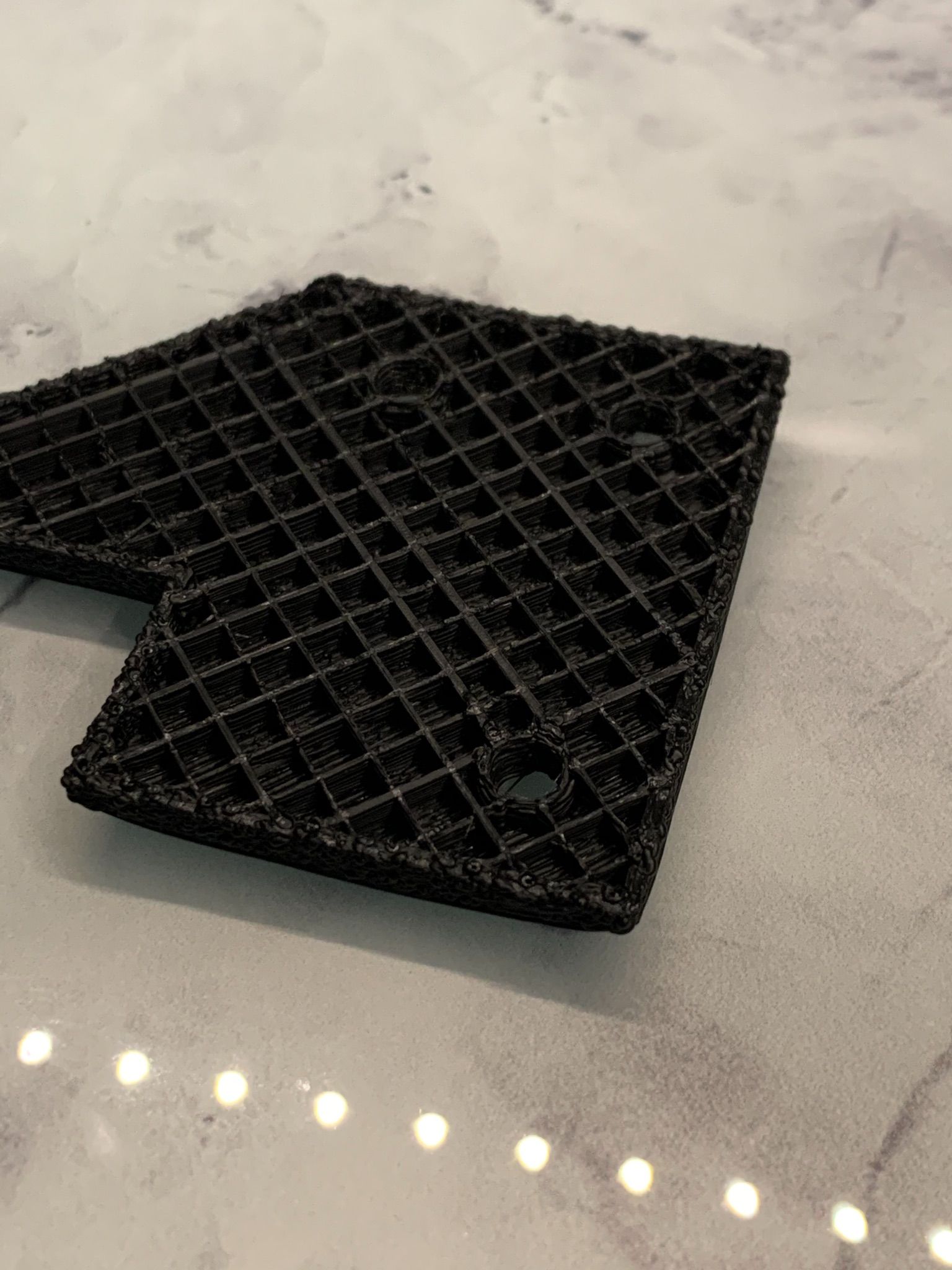

Bonjour , cela fait plusieurs jours que j’essaye d’imprimer avec ma nouvelle acquisition « une anet A8 en occasion en très bon état visuel et a priori aucun soucis , test de la bête à l’achat » je n’arrive pas à avoir quelque chose de correct . Pourtant j’ai passé des heures sur le forum pour toute les éventualités . Il est même impossible de faire les tours pour la température du filament . Que j’imprime a 190 ou 220 aucune amélioration. Une légère amélioration quand je descend à 175 180 degrés . J’ai un bltouch donc le niveau est parfait j’ai vérifié . La buse frôle une feuille de papier si je descend de 0,5 le filament ne sort pas et quand je le remonte de 0,5 il y a des vague . J’ai test de monter 0,1 par 0,1 rien ne change le résultat est le même . Après la première couche comme il y a des vagues le bloc complet de chauffe tremble au passé des vagues . Je vous post des photos . J’espère que quelqu’un pourra m’aiguillé .
pour le wapping je connais la cause les autres test il n’y en avait pas mais c’est la seule que j’ai test d’aller plus loin dans l’impression
Bonne soirée à tous
Ta machine fait de la sur-extrusion, autrement dit elle envoie trop de filament.
Vois dans les tuto du forum général pour calibrer ton extrudeur. Et vérifies les paramètres de filament dans ton logiciel.
Voilà je reviens plus tôt vers toi . Mon problème est régler et c’était bien sa . Dans marlin il était régler sur 250 quand j’ai fait le calcule je devais le descendre à 100,68 ce que j’ai fait et miracle , impression parfaite après avoir vérifier si il sortait bien ce que j’ai demandé . Par contre le tuto sur le forum j’ai rien compris , du coup j’ai chercher sur le net et j’ai trouver une vidéo qui plus clair tu ne pas pas ou alors il faut abandonné le chemin du 3D ahah . Je peux mettre la vidéo en réponse « si je suis autorisé sur le forum » . En tous cas merci à toi sa ma vraiment bien guidé sur le chemin à suivre pour régler mon problème , je chercher partout sauf sa . Ma prochaine étape la modification am8 quand j’aurais reçu mon colis,  octoprint pour demain j’ai tous eu et la nouvelle carte mère skr qui est en transit .

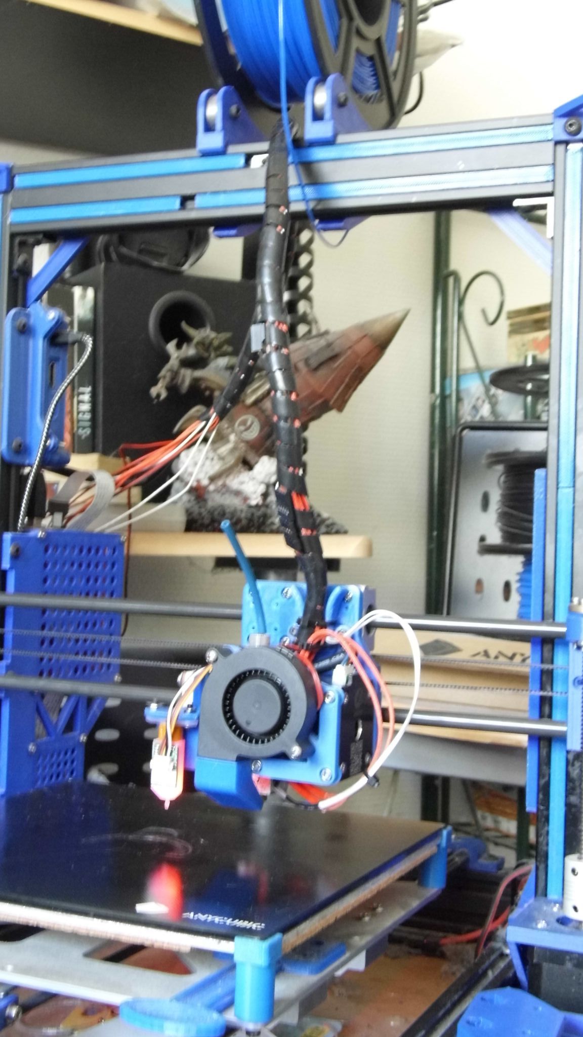

PS: c'est une vieille photo, elle a changé depuis.
Modifié (le) par Maeke
Mais là elle attend d'être finie de réparer, j'ai eu un petit soucis avec l'hemera.
ben, là je viens de me rendre compte que j'ai plus de graisse thermique, or il est conseillé d'en avoir sur de l'e3d original.
Sinon, j'ai toutes les pièces.
