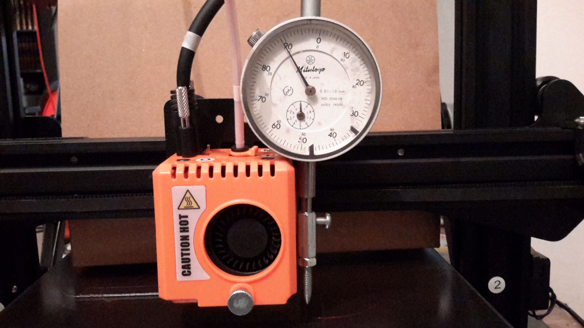

Je cherchais comment niveler rapidement mon plateau. Ancien prototypiste, je possède un comparateur.

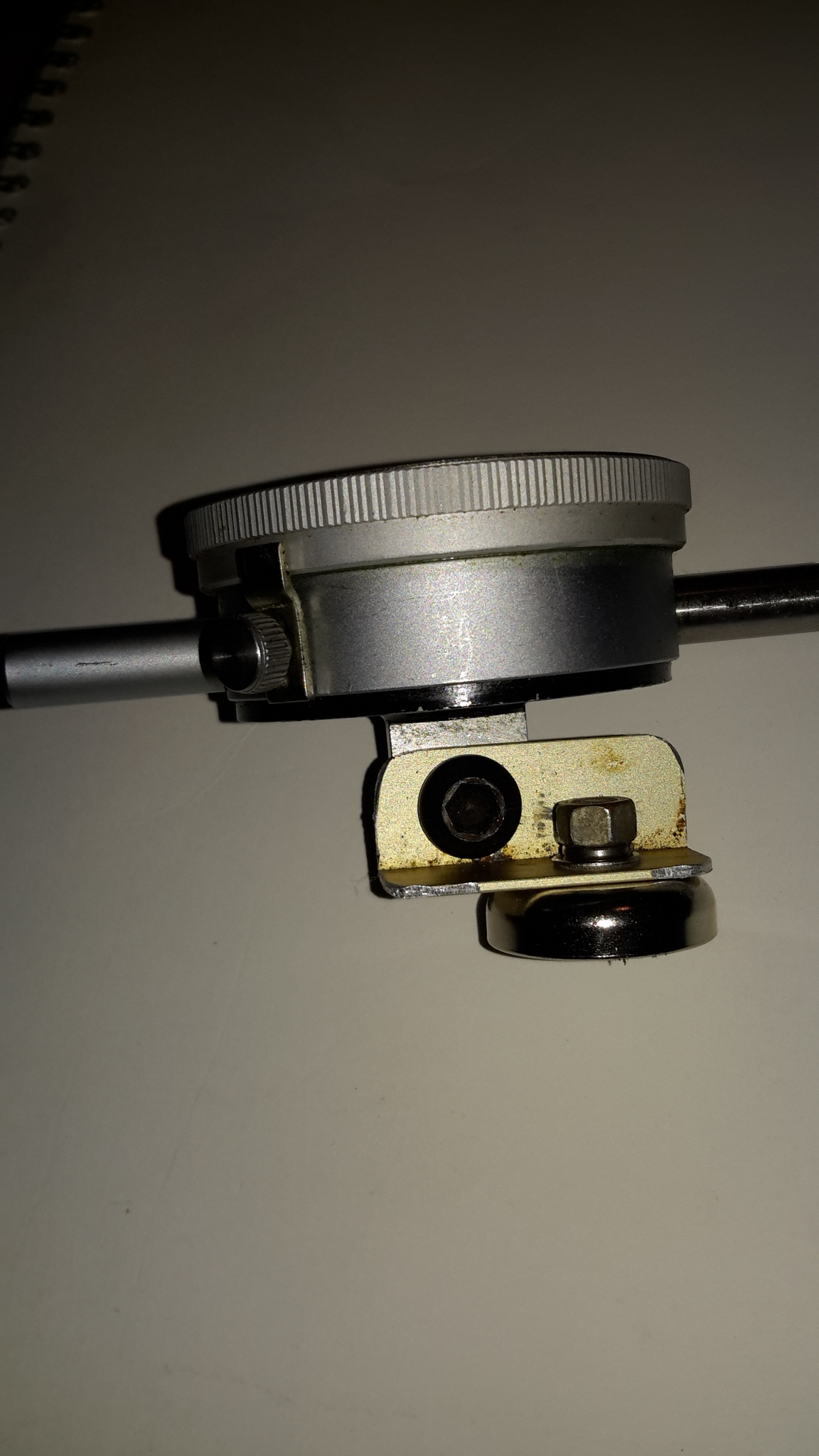

Avec un aimant puissant et une équerre alu, j'ai bricolé un support amovible installable en 5 secondes.
Je me place sur mon premier point de mesure, je tare avec un post-it. Je mets le comparateur à zéro.
Je n'ai plus qu'à aller sur mes autres points tourner la molette jusqu'au zéro comparateur.
2 passages, plateau parallèle à - ou moins 0.03 mm.
Que du bonheur... 😛
Peut-être qu'une ou deux photos aideraient à comprendre le fonctionnement de l'assemblage aimant+équerre alu ?
Là tout de suite j'ai du mal à deviner 🙂
Se colle sur la plaque acier qui tient le bloc tête.

Pour moi, résultat plus que mitigé. En rade actuellement. J'attends un bloc chauffant complet ou une ou 2 sondes.
