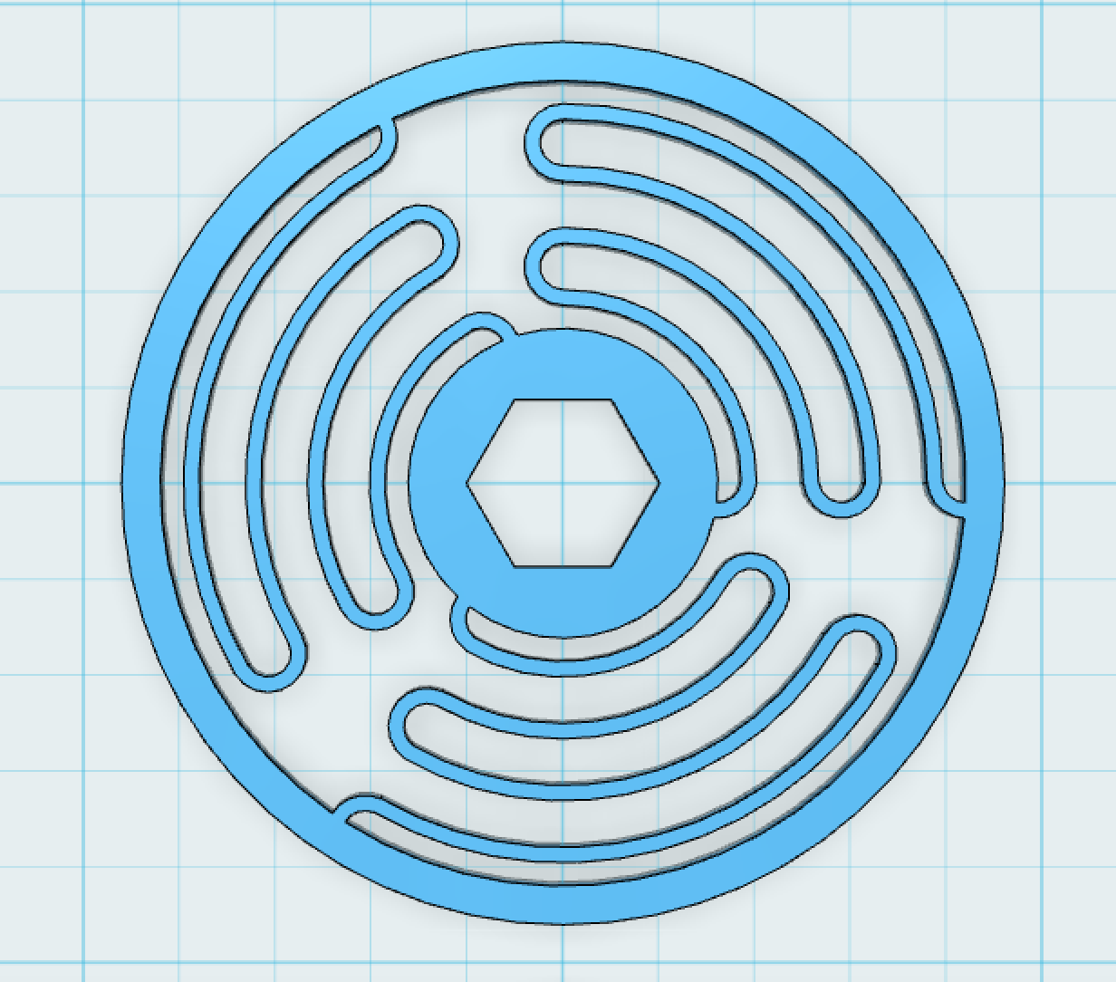

fousfous Posté(e) Juin 10, 2016 Posté(e) Juin 10, 2016 Bonjour tout le monde, En voulant me créer une voiture RC (1/10eme) que je pourrais imprimer en 3D ( et aussi en voyant le cout) j'ai eu une idée pour réduire le prix et le nombre de pièces en mouvement, tout simplement en intégrant la suspension directement dans la jante de la roue! Le but c'est faire un buggy qui roulera principalement sur de l'herbe ou sur des surfaces lisses. J'aurais donc besoin de l'avis de spécialiste pour savoir si ça pourrais marcher et si je ne risquerai pas de trop perdre trop d'énergie dans la transmission de la puissance, c'est prévu pour être imprimé en PLA avec les petits serpentins qui font 0,8mm de large: Donc on peut voir la jante, au final je mettrait plutôt 4 serpentins et dans des directions contraires. Sinon pour motoriser le tout j'avais pensé à ça: http://www.hobbyking.com/hobbyking/store/__75368__Turnigy_XK_3650_5400KV_Brushless_Inrunner.html Mais je ne sais pas quoi mettre comme contrôler moteur et comme batterie qui serait parfaitement adapté sans couter une fortune. Et pour la radio: http://www.hobbyking.com/hobbyking/store/__8337__Hobby_King_2_4Ghz_4Ch_Tx_Rx_V2_Mode_1_.html Après j'ai besoin que de 2 voies, donc si y a moins chère je suis preneur et j'imagine que je ne peux pas utiliser la télécommande de mes anciennes voitures téléguidés (c'est des jouets) Merci de votre aide 1
Julien- Posté(e) Juin 10, 2016 Posté(e) Juin 10, 2016 Je pense que le meilleur moyen de savoir est d'essayer Mis je suis quasi sur que 0.8 mm c'est trop peu, cela ne fait qu deux fois la tailler du nozzle. Cela sera fragile et j'ai bien peur que meme sous son propre poids la voiture plie les supensions. Je tenterai donc un truc beacoup plus rigide (genre 2mm !) Sacahant que le pla est un materiaux pas tres dure qui qmortirq naturellemnt certain chocs. Sinon tu peux toujours tenter des pneux en ninja flex ceux -ci aussi absoberons une partie des vibration.
fousfous Posté(e) Juin 10, 2016 Auteur Posté(e) Juin 10, 2016 Bah si le PLA c'est rigide justement Et le problème si je mets plus c'est que ça risque vraiment d'être trop dur, avec 2mm ça ne bougera pas du tout ^^ Faut pas oublier aussi que la jante sera d'au moins 3cm de large mais après je sais pas si la hauteur entre les roues et le sol risque d'être trop juste Pour les pneus j'avais penser déjà mettre des pneus caoutchouc qui s'achètent comme j'ai pas de filament flexible

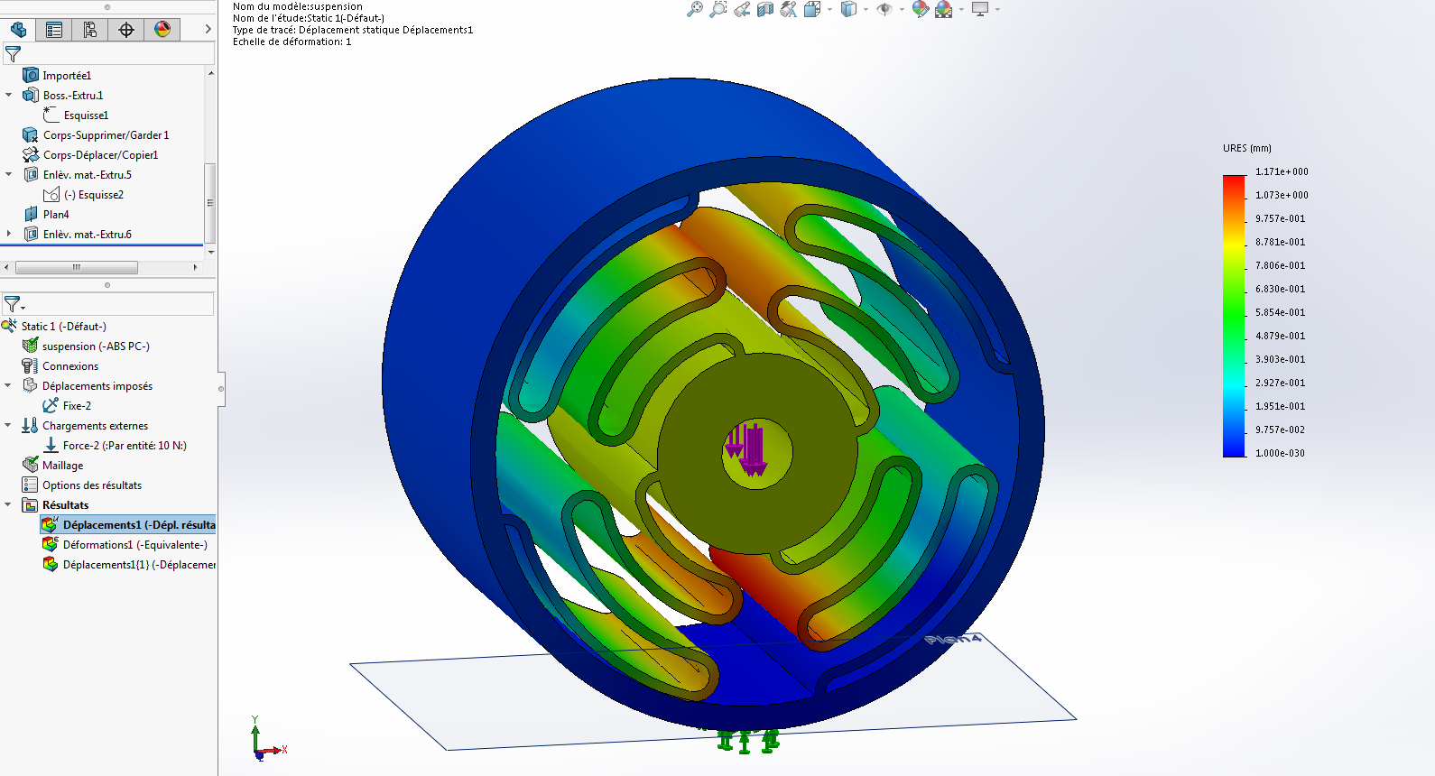

tyssoon Posté(e) Juin 10, 2016 Posté(e) Juin 10, 2016 salut, si t'as un modele 3D stp jpeux tenter un analyse mécanique sous solidworks peut etre.
fousfous Posté(e) Juin 10, 2016 Auteur Posté(e) Juin 10, 2016 Tiens j'ai mis le fichier sur lequel je travail et le STL: Supension.stl Supension.123dx
tyssoon Posté(e) Juin 11, 2016 Posté(e) Juin 11, 2016 ptit simu avec un chargement d'1 kilos au moyeu (plutot tres grand par rapport aux forces réelles je pense) on a un déformation max de 1.7mm, les zones rouges. Mais j'ai pris de l'ABS, et c'est pour une piece parfaitement homogene, la le coté strate va fragiliser l'ensemble. mais j'y cois quand même. Bref imprime ! 1
fousfous Posté(e) Juin 12, 2016 Auteur Posté(e) Juin 12, 2016 Bah de toute façon le PLA est plus rigide que l'ABS à température ambiante de toute façon ^^
tyssoon Posté(e) Juin 12, 2016 Posté(e) Juin 12, 2016 (modifié) bin ici c'est justement de la non rigidité qui nous arrange, on veut pas que ça casse. Modifié (le) Juin 12, 2016 par tyssoon
fousfous Posté(e) Juin 12, 2016 Auteur Posté(e) Juin 12, 2016 Mais justement la on ne devrait pas atteindre la rupture je pense
Freedam Posté(e) Juin 12, 2016 Posté(e) Juin 12, 2016 Peut être que tu peux t'inspirer de ce système: http://soocurious.com/fr/roue-anti-choc-velo-fauteuil/ Maintenant une roue qui se déforme ça me fait un peu peur sur la tenue de route, nottament sur les roues directrices. Apres pour une voiture rc c'est moins grave, il faut essayer mais je ne sais pas si ce sera aussi efficace que des suspensions classique.
fousfous Posté(e) Juin 12, 2016 Auteur Posté(e) Juin 12, 2016 Oui la voiture risque un peu de se déporter mais avec l'épaisseur de la jante ça ne devrait pas être beaucoup non plus, mais après globalement ça peut faire économiser 60-70€ en ayant pas besoin des cardans ni des amortisseurs Bon et puis de toute façon les voitures RC imprimé en 3D elles servent pas en compétition
delirium07 Posté(e) Juin 12, 2016 Posté(e) Juin 12, 2016 tu peux aussi t'inspirer de ca , c'est aussi un systeme de serpentin , et l'ayant imprimé ca le fait pas mal . http://www.thingiverse.com/thing:1557428
fousfous Posté(e) Juin 12, 2016 Auteur Posté(e) Juin 12, 2016 il y a une heure, delirium07 a dit : tu peux aussi t'inspirer de ca , c'est aussi un systeme de serpentin , et l'ayant imprimé ca le fait pas mal . http://www.thingiverse.com/thing:1557428 Je l'ai déjà imprimé celui ^^ En 50% justement pour avoir juste 2 périmètres dans les serpentins
