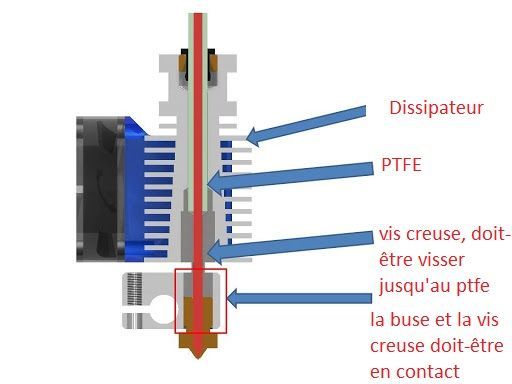

Seccotine Posté(e) Juin 10, 2016 Partager Posté(e) Juin 10, 2016 J'ai du dévisser la buse de ma D200 a fin d'essayer de déboucher tout ca. Est il normal que le hot end (? en français) soit complètement lâche? Si je le serre il va se coller au block radiateur ce qui n'est pas sensé non plus il me semble. Merci! Lien vers le commentaire Partager sur d’autres sites More sharing options...
Nz0 Posté(e) Juin 10, 2016 Partager Posté(e) Juin 10, 2016 Salut @Seccotine , Je n'ai pas encore démonté la hot end , mais je t'invite à lire ce post Tu y trouveras les images et commentaires de @bobotrax et de @philippem PS : N'oublies pas que le montage/démontage de la buse se fait à chaud ! 1 Lien vers le commentaire Partager sur d’autres sites More sharing options...
Morpheus Posté(e) Juin 10, 2016 Partager Posté(e) Juin 10, 2016 Bonjour, A chaud une hot end est facilement "tournable", ce qui est normal quand tu dilate les pièces métalliques, quand elle refroidie le serrage des filetages/taraudages redevient normal. Il ne faut en aucun cas essayer de serrer plus qu'elle n'était. Voilà. 1 Lien vers le commentaire Partager sur d’autres sites More sharing options...
Seccotine Posté(e) Juin 10, 2016 Auteur Partager Posté(e) Juin 10, 2016 (modifié) Ok, merci @Nz0 pour le lien vers les schemas, et merci @philippem pour la confirmation pour la hot end. Je m'inquiétais qu'elle n'ai pas le bon contact pour avoir la temperature souhaitée. Modifié (le) Juin 10, 2016 par Seccotine Lien vers le commentaire Partager sur d’autres sites More sharing options...
Morpheus Posté(e) Juin 10, 2016 Partager Posté(e) Juin 10, 2016 Par contre si tu as resserré plus qu'elle n'était, je t'invite fortement à contrôler (Démontage à chaud bien entendu) que tu n'as rien repousser dans ton radiateur s'il il n'est pas à 100% métallique. Certaine hot end chinoise ont un tube ptfe à l'intérieur qui va en contact de la vis percée qui est en contact avec le corps de chauffe, car la tu risque des fuites. Lien vers le commentaire Partager sur d’autres sites More sharing options...
Seccotine Posté(e) Juin 10, 2016 Auteur Partager Posté(e) Juin 10, 2016 @philippem C'est celle qui viens avec l'imprimante, donc probablement comme ceci. Je vais verifier que le la visse creuse soit bien au fond. A la limite je considérais une "all metal" hot end si ca peut aider a empêcher ou résoudre les bouchages.. C'est vraiment une damnation a deux balles les buses bouchées. Lien vers le commentaire Partager sur d’autres sites More sharing options...
Morpheus Posté(e) Juin 10, 2016 Partager Posté(e) Juin 10, 2016 Il ne faut te prendre la tête, même si elle est comme celle-ci, cela fonctionne très bien, et si tu as un doute, tu vas dans ton bricomachin du coin, tu prends un rouleau de téflon de plomberie et tu remonte avec ça, plus de fuite garantie. 1 Lien vers le commentaire Partager sur d’autres sites More sharing options...
