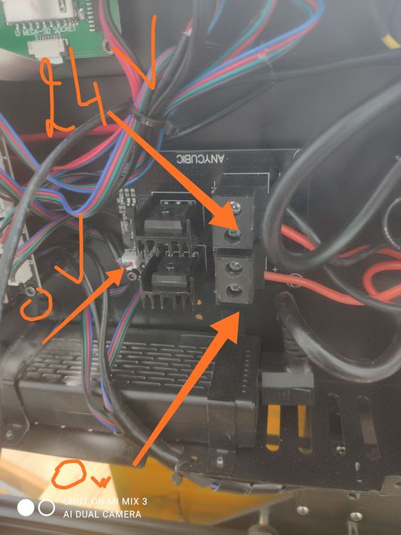

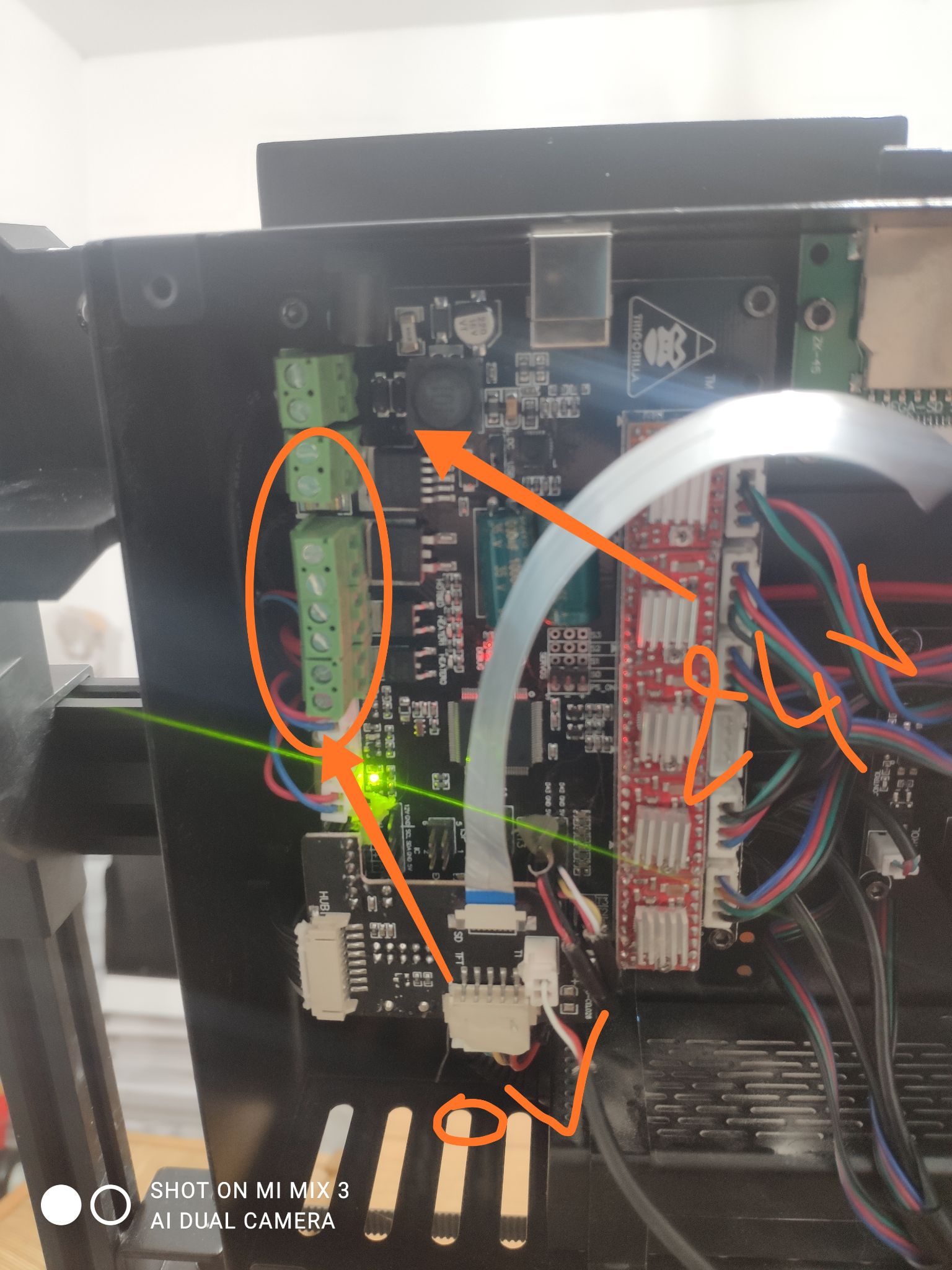

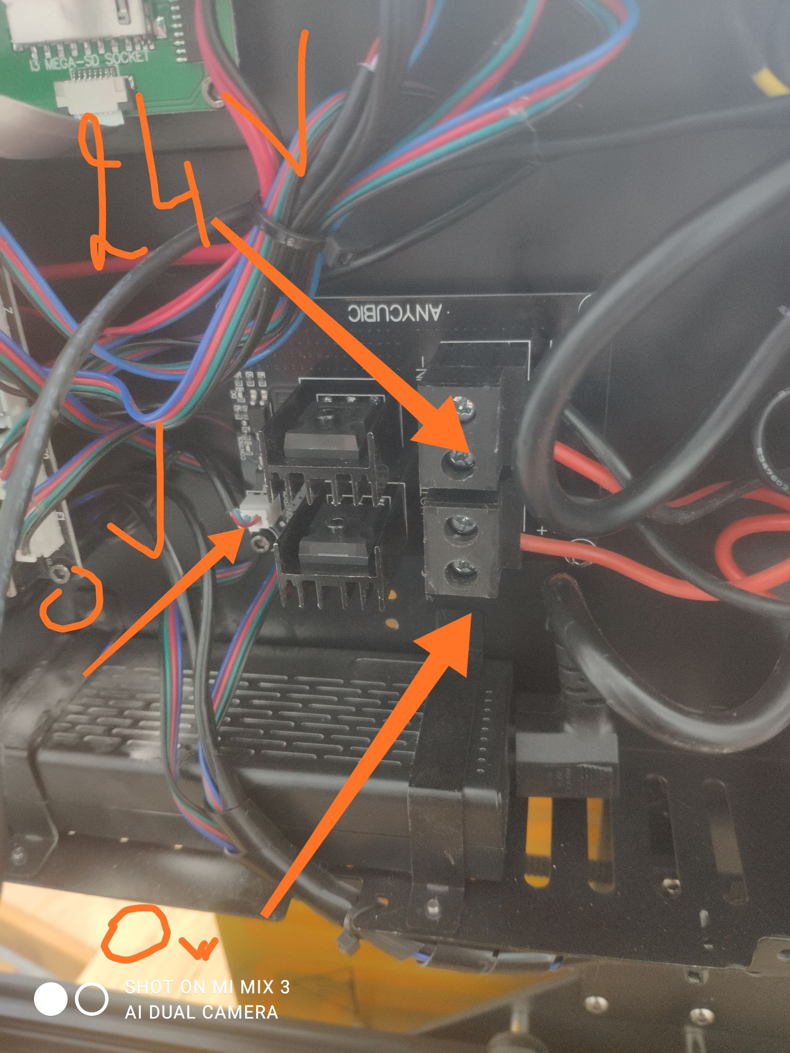

sinail Posté(e) Janvier 19, 2021 Auteur Posté(e) Janvier 19, 2021 (modifié) Sur l'écran de la Chiron j'ai la température de l'extrudeur affiche 168/0 et le bed 134/0. Quand je fais un préchauffage la température de la tête monte à 144 degrés mais ni la tête ni le bed ne chauffe. J'ai changer la tête edv6 par une neuve. Au niveau du MOSFET si j'inverse les câble rouge avec les noir le bed chauffe en continu. Sur le 5 Ampère 25v et sur le 11 Ampère 0v J'espère que c'est plus clair, Merci Modifié (le) Janvier 19, 2021 par sinail
stef_ladefense Posté(e) Janvier 19, 2021 Posté(e) Janvier 19, 2021 déjà tu devrais avoir 25v sur le bornier 11A de la trigorilla l'entrée 5A et l'entrée 11A vont a l'alim et sont connectées au même bornes de l'alimentation. 5A alimente la carte et la partie moteurs, le 11A le bed et la cartouche de chauffe donc câblage a vérifier entre les deux dans un 1er temps
sinail Posté(e) Janvier 19, 2021 Auteur Posté(e) Janvier 19, 2021 il y a 21 minutes, stef_ladefense a dit : déjà tu devrais avoir 25v sur le bornier 11A de la trigorilla l'entrée 5A et l'entrée 11A vont a l'alim et sont connectées au même bornes de l'alimentation. 5A alimente la carte et la partie moteurs, le 11A le bed et la cartouche de chauffe donc câblage a vérifier entre les deux dans un 1er temps Je n'ai pas de cable dans la fiche 11A, le cablage est dorigine, j'ai tester la continuité des cables et elle est OK.

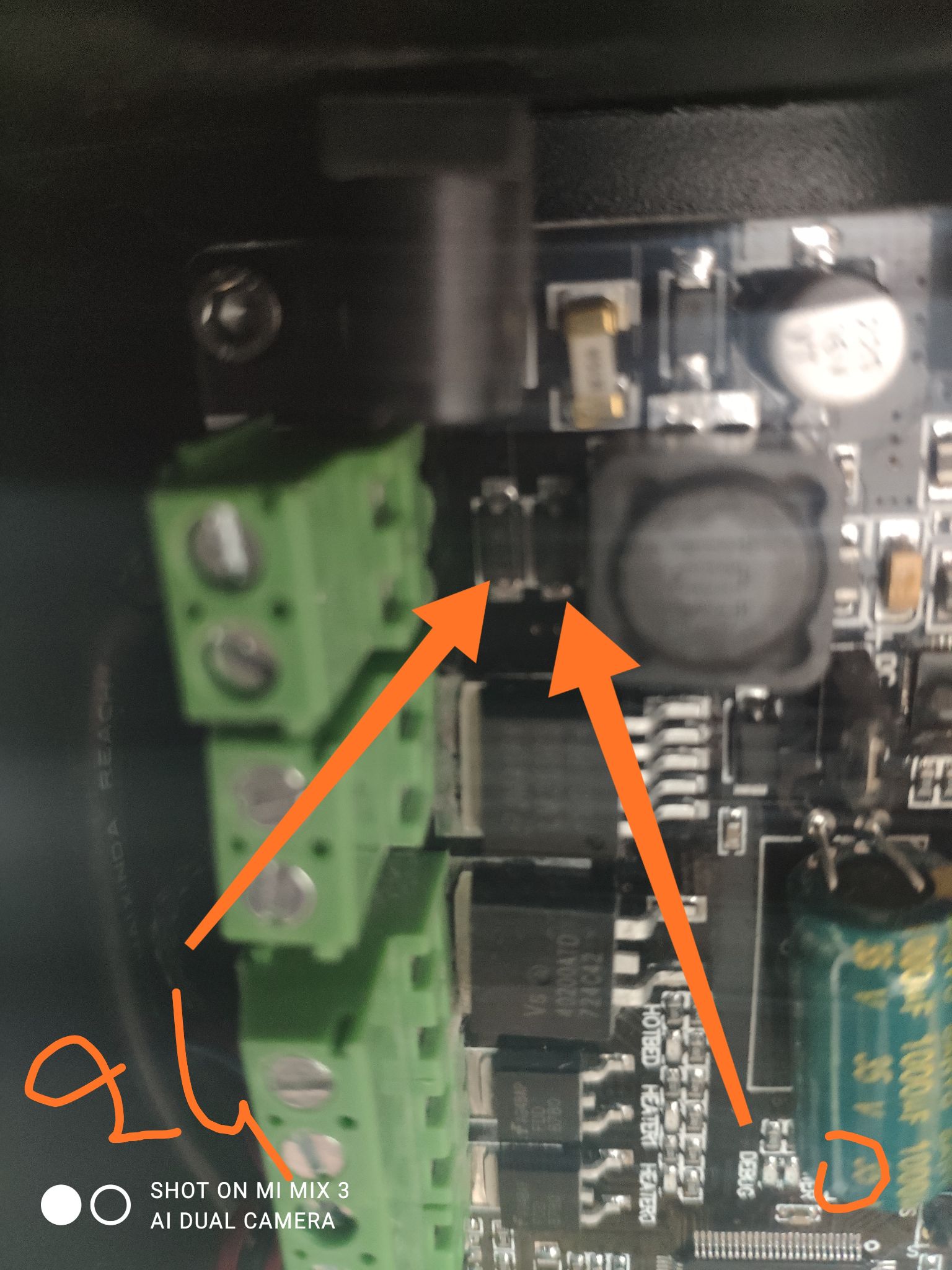

stef_ladefense Posté(e) Janvier 19, 2021 Posté(e) Janvier 19, 2021 (modifié) il y a 54 minutes, sinail a dit : Je n'ai pas de cable dans la fiche 11A, le cablage est dorigine, j'ai tester la continuité des cables et elle est OK. d'accord, donc ça n'utilise les deux blocks de gauches et pas le premier, je comprends mieux pourquoi il y a un mosfet externe sur la trigorilla, il y a un ou deux petits fusibles soudés, si tu peux les vérifier ? si ils sont ok, c'est les étages de commutations sur la carte qui ont grillés, soit le transistor de commande, soit le petit mosfet suiveur. d'ailleurs il y a un autre soucis, c'est les températures rapportées sur l'écran qui devrait afficher la t° ambiante. tu est sur de la continuité ? Modifié (le) Janvier 19, 2021 par stef_ladefense
stef_ladefense Posté(e) Janvier 19, 2021 Posté(e) Janvier 19, 2021 non, diode plutôt mais c'est pas net ta photo ça ne se mesure pas en mode voltmètre, mais en mode diode sur ton multimètre, dans un sens puis dans l'autre le fusible est au dessus, céramique blanc, en mode ohmmètre ou continuité toutes ces mesures sans alimentation de l'imprimante surtout
sinail Posté(e) Janvier 19, 2021 Auteur Posté(e) Janvier 19, 2021 Le fusible céramique j'ai bien la continuité et le deuxième aussi
stef_ladefense Posté(e) Janvier 19, 2021 Posté(e) Janvier 19, 2021 je vois rien en visu mais panne ne nécessite pas forcement un composant qui crame. contacte le sav anycubic, voir si ils peuvent te changer cette carte

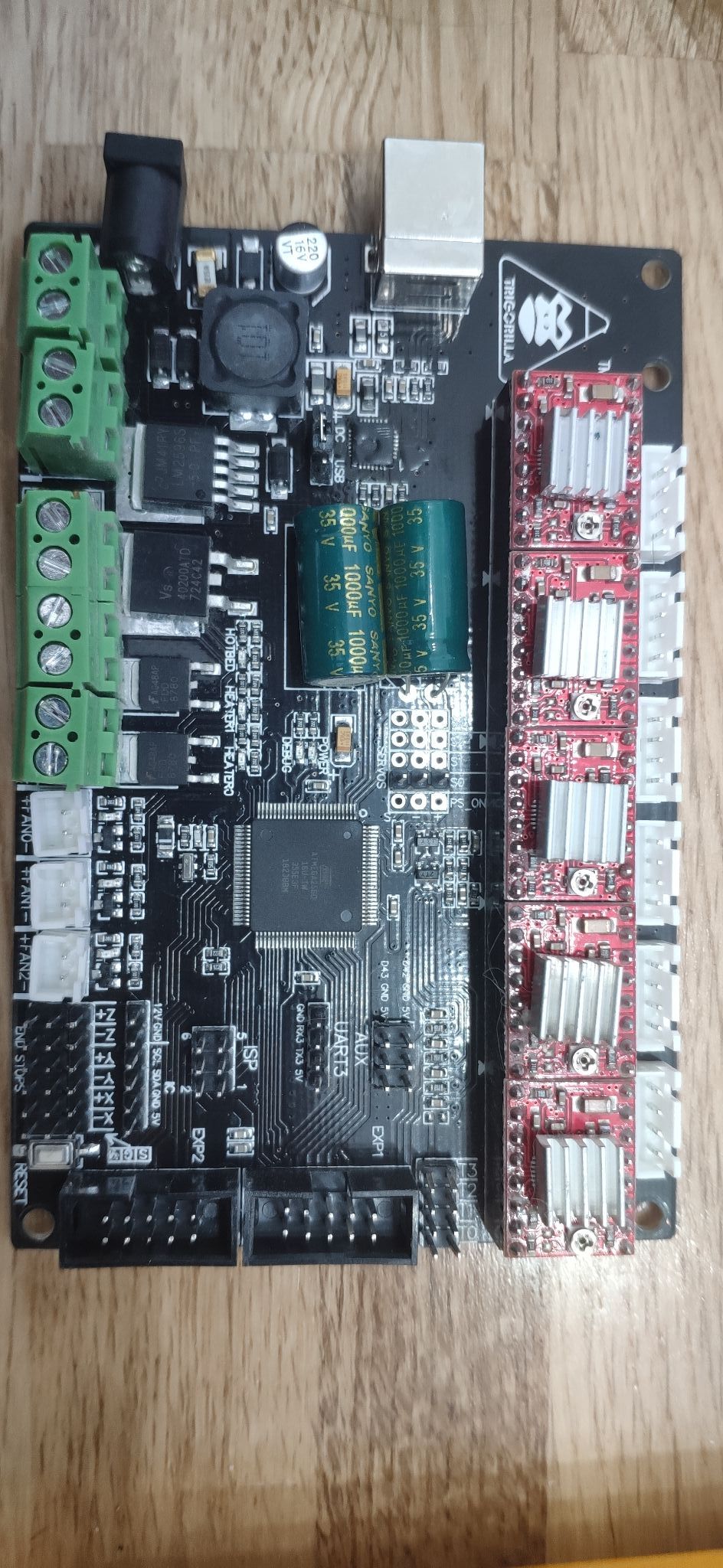

sinail Posté(e) Janvier 20, 2021 Auteur Posté(e) Janvier 20, 2021 Bonjour, j'ai recu la carte je l'ai installer, mais je n'arrive pas à la flasher. Tester avec cura, arduino.
sinail Posté(e) Janvier 20, 2021 Auteur Posté(e) Janvier 20, 2021 Il y a 3 heures, sinail a dit : Bonjour, j'ai recu la carte je l'ai installer, mais je n'arrive pas à la flasher. Tester avec cura, arduino. Flash OK, il fallait appuyer sur reset
sinail Posté(e) Janvier 23, 2021 Auteur Posté(e) Janvier 23, 2021 (modifié) La carte est changer j'ai mis des TMC2208, changé le sens des moteur dans le firmware tout fonctionne correctement merci Modifié (le) Janvier 23, 2021 par sinail
