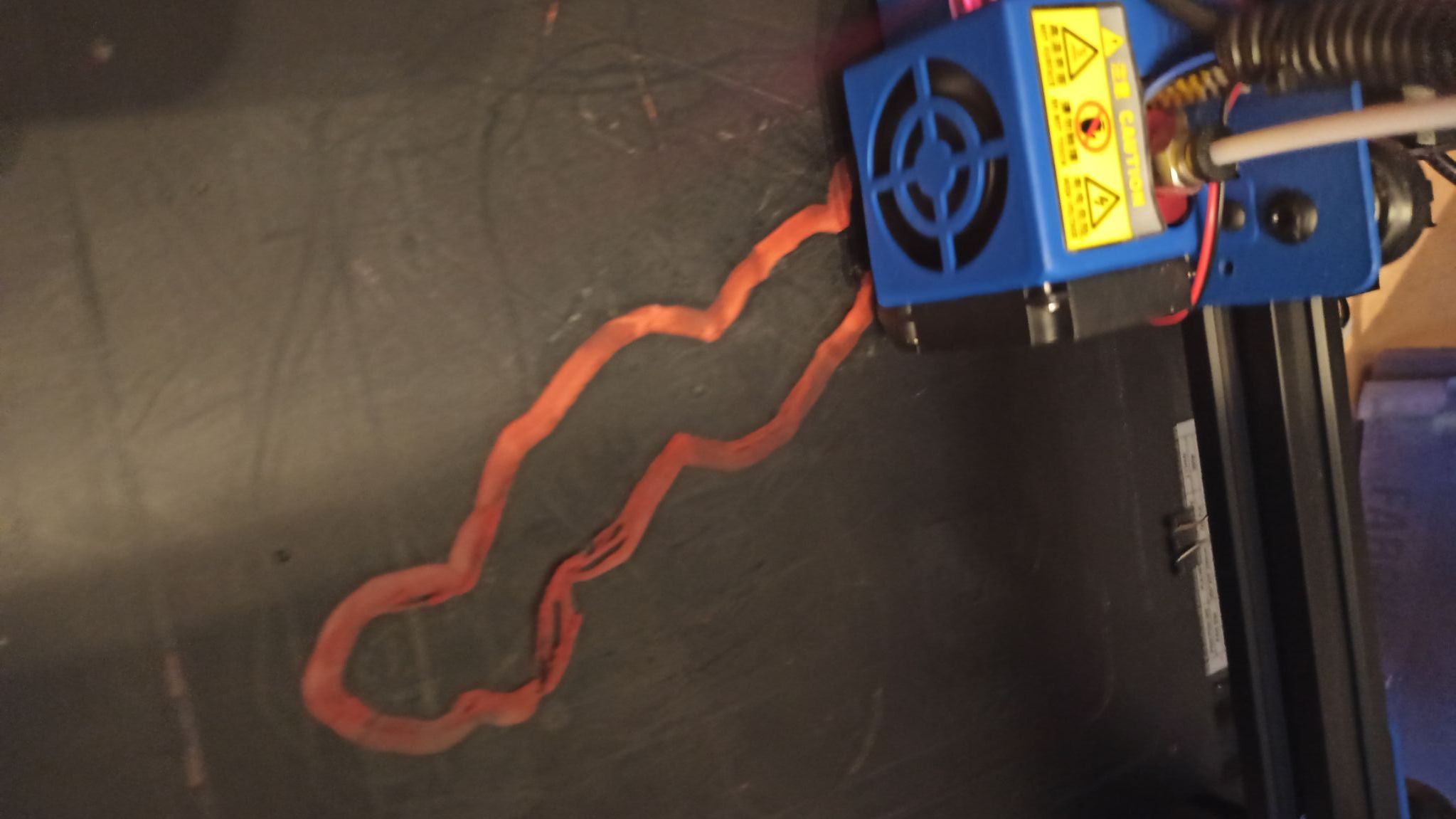

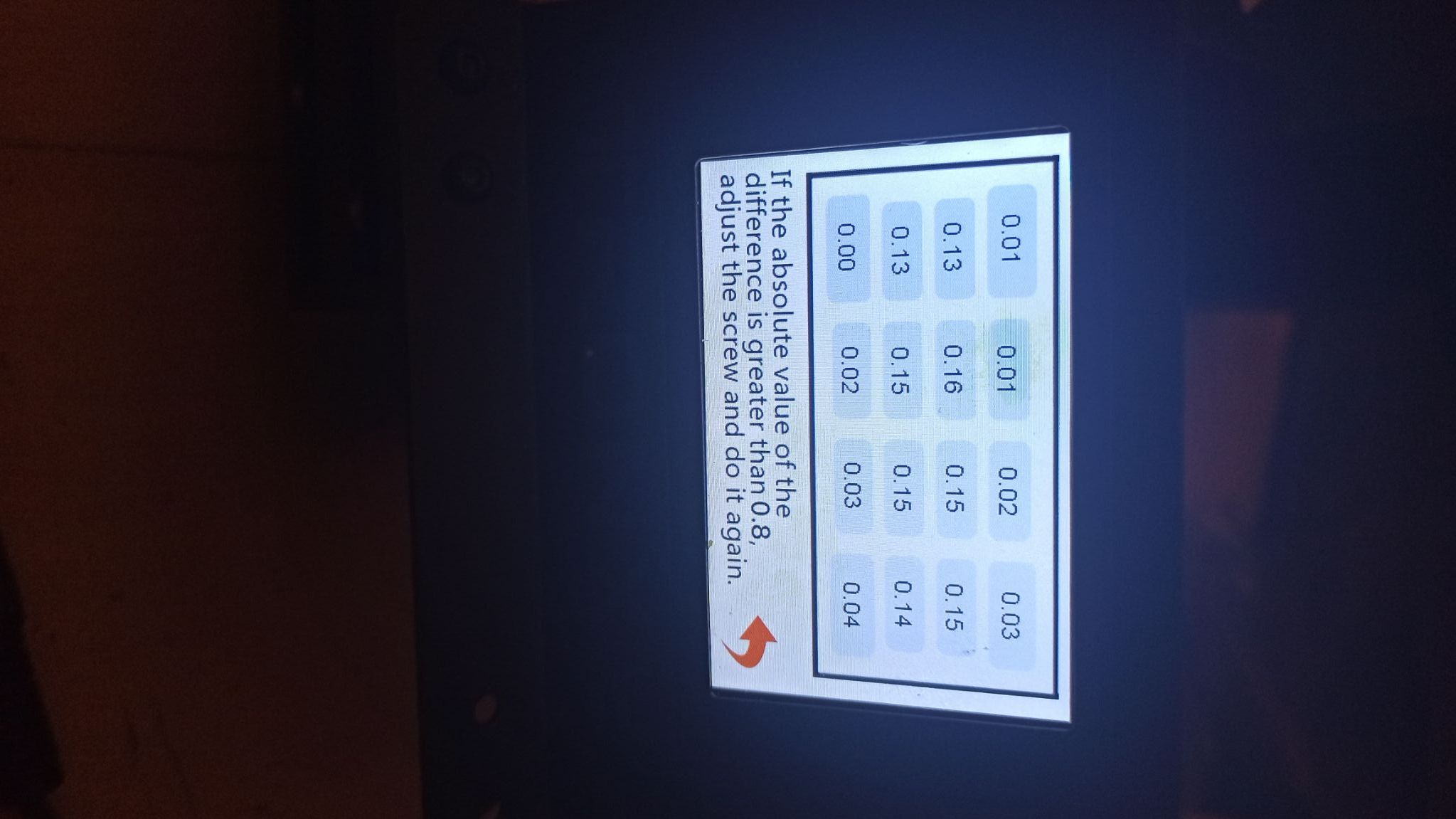

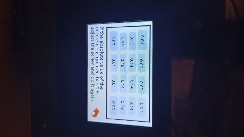

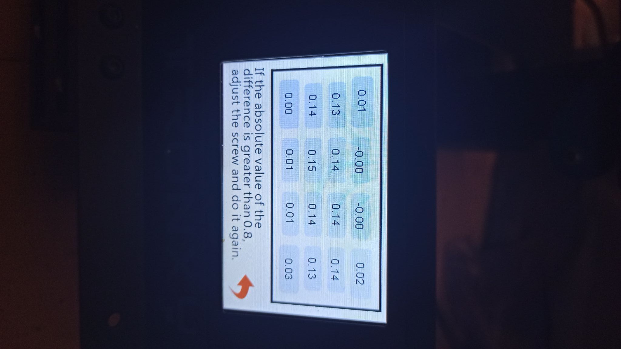

StereoBlade Posté(e) Janvier 28, 2021 Auteur Partager Posté(e) Janvier 28, 2021 Hello, je corrige ca également, car en effet mes impression n'adhère pas du tout quand je ne suis pas au centre du plateau, j'ai fait un benchy sans problème mais le reste c'est une catastrophe, je t'envoi mon dernier bed leveling, en espérant qu'il soit bon, j'ai réussi a faire un objet de 30cm sans problème mais j'ai du les ressort a chaque impression, j'ai les ressors jaune donc c'est encore plus incompréhensible Lien vers le commentaire Partager sur d’autres sites More sharing options...

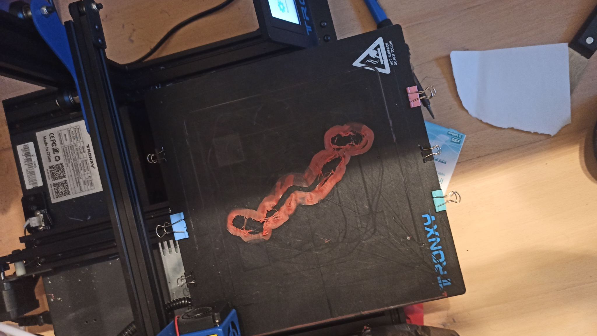

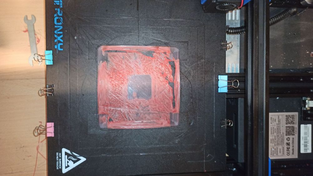

StereoBlade Posté(e) Janvier 28, 2021 Auteur Partager Posté(e) Janvier 28, 2021 Je te remontre mes resultats après la modification du gcode, je ne comprend toujours pas pourquoi ma premiere couche ne colle pas J'ai reussi a faire un benchy sans problème mais dès que je fais autre chose, c'est une catastrophe, je change mon offset constament rien n'y fait, j'ai essayer la laque et la colle et j'ai bien nettoyer mon bed, rien y fait, j'ai surement louper un truc mais je vois pas ou Des conseils que je pourrais prendre en plus en attendant le plateau ultrabase @Yellow T-pot Lien vers le commentaire Partager sur d’autres sites More sharing options...

StereoBlade Posté(e) Janvier 28, 2021 Auteur Partager Posté(e) Janvier 28, 2021 Je vais ressayer c'est bizarre que cela n'est pas marcher @Yellow T-pot En ce qui concerne mon calibrage les valeurs te semble bonne sinon ? Je trouve que l'intérieur est assez étrange niveau valeur alors que j'essaye de régler précisément, dès que je bouge un coin, tout le reste change, c'est normal ? Vaut mieux attendre mon plateau verre avant de faire quoi que ce soit ? Lien vers le commentaire Partager sur d’autres sites More sharing options...
Yellow T-pot Posté(e) Janvier 28, 2021 Partager Posté(e) Janvier 28, 2021 il y a 4 minutes, StereoBlade a dit : En ce qui concerne mon calibrage les valeurs te semble bonne sinon Oui, ton réglage est très bien, zéro dans les angles et seulement 0,16 de creux au milieu tu ne vas pas pouvoir faire mieux. Sur mon plateau, j'ai fait une manip qui stabilise bien l'ensemble et qui sera aussi bénéfique avec ton plateau verre. Pour chaque vis M3 qui tient le plateau (4 vis chez toi), sous le plateau alu, j'ai mis une rondelle et un écrou M3 (j'ai pris des nylstop mais avec des écrous simples, ça marche ). Avec ça tes vis sont perpendiculaires au plateau et ne peuvent plus bouger. L'écrou centre le haut du ressort qui appui mieux. En bas du ressort, j'ai imprimé des petites rondelles avec un trou de 3 mm et un épaulement ce qui permet aussi le centrage du ressort. Avec ça, ton plateau ne se dérègle plus. Lien vers le commentaire Partager sur d’autres sites More sharing options...

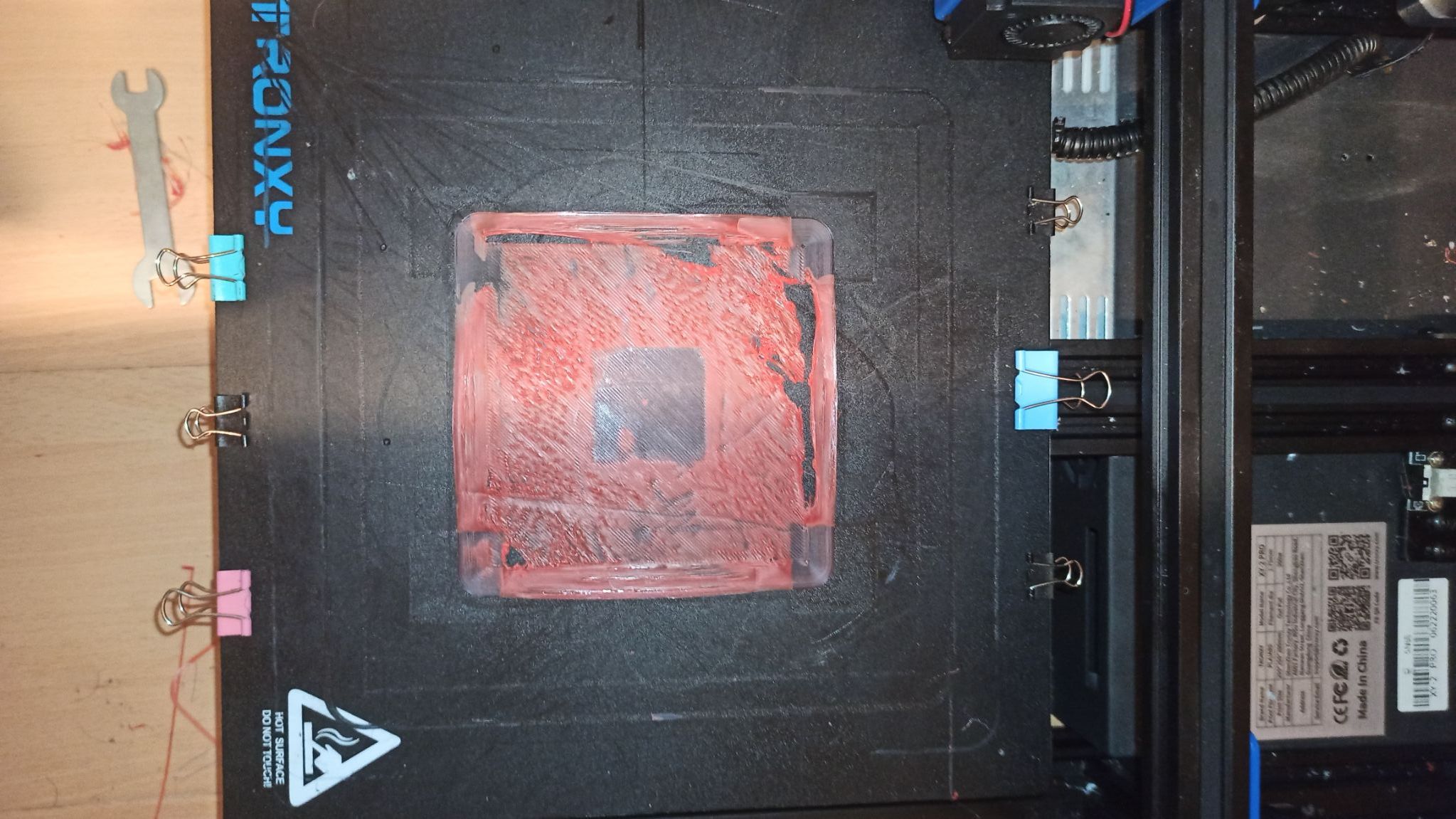

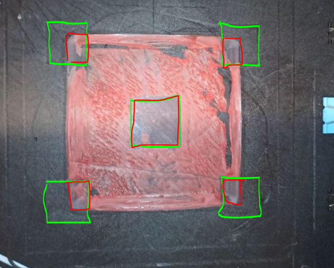

StereoBlade Posté(e) Janvier 29, 2021 Auteur Partager Posté(e) Janvier 29, 2021 @Yellow T-pot j'ai tenter de faire un réglage plateau, je crois qu'il a un sacrée problème, les coins et le centre sont trop enfoncer et le reste ca se décolle, ca viens de mon bed et pas d'autre chose on est d'accord ? Lien vers le commentaire Partager sur d’autres sites More sharing options...
Yellow T-pot Posté(e) Janvier 30, 2021 Partager Posté(e) Janvier 30, 2021 Salut @StereoBlade, oui ton buildtak est foutu, il est déformé. Si tu regardes la forme des défauts, tu retrouves la forme d'une autre impression qui a la forme de 5 carrés. On dirait que cette impression a été faite trop souvent au même endroit ou buse trop chaude ou....je ne sais pas mais au final, le buildtak sous ces 5 pavés est plus haut que le reste. Le capteur ne détecte que le métal, pas le défaut sur le buildtak, c'est pour ça que la première couche ne marche pas. Lien vers le commentaire Partager sur d’autres sites More sharing options...
