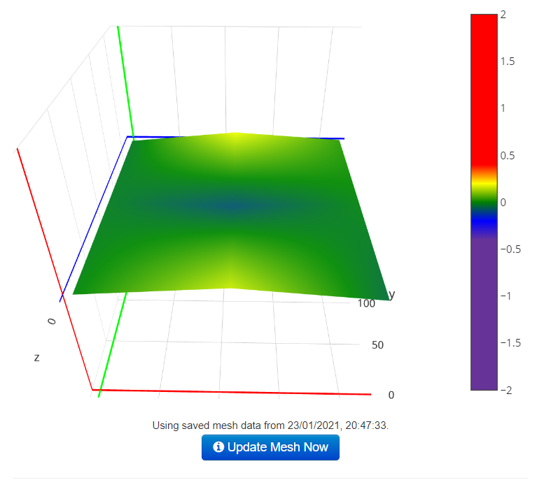

trist06 Posté(e) Janvier 21, 2021 Posté(e) Janvier 21, 2021 Bonjour, En quête aujourd'hui paramétrage de mon ender 3 pro, je me confronte a un problème de taille, le remplissage.. J'ai fait le réglage XYZ, le réglage de l'extrudeur, ma premier couche semble parfait ! Mais lors des suivantes le remplissage ressemble un remplissage "trop écrasé".. Y a t-il un réglage ou un paramètre de cura que je pourrais modifier pour gérer le remplissage ? Merci. Tristan
trist06 Posté(e) Janvier 23, 2021 Auteur Posté(e) Janvier 23, 2021 Je viens de vérifier la planéité de mon bed, vous en pensez quoi ? Cela me semble plutôt correct..
trist06 Posté(e) Janvier 23, 2021 Auteur Posté(e) Janvier 23, 2021 J'ai joue avec les excentrique de l'axe X est cela a visiblement résolu le problème, mais j'ai vraiment du mal a comprendre comment marche ces vis excentrique...
Idealnight Posté(e) Janvier 24, 2021 Posté(e) Janvier 24, 2021 Les excentriques permettent de faire en sorte qu'il n'y ait pas de jeu sur l'axe. Donc on serre suffisamment que toutes les roues touchent et ne tournent pas dans le vide et on vérifie en disable motor qu'il n'y ait aucun point dur
