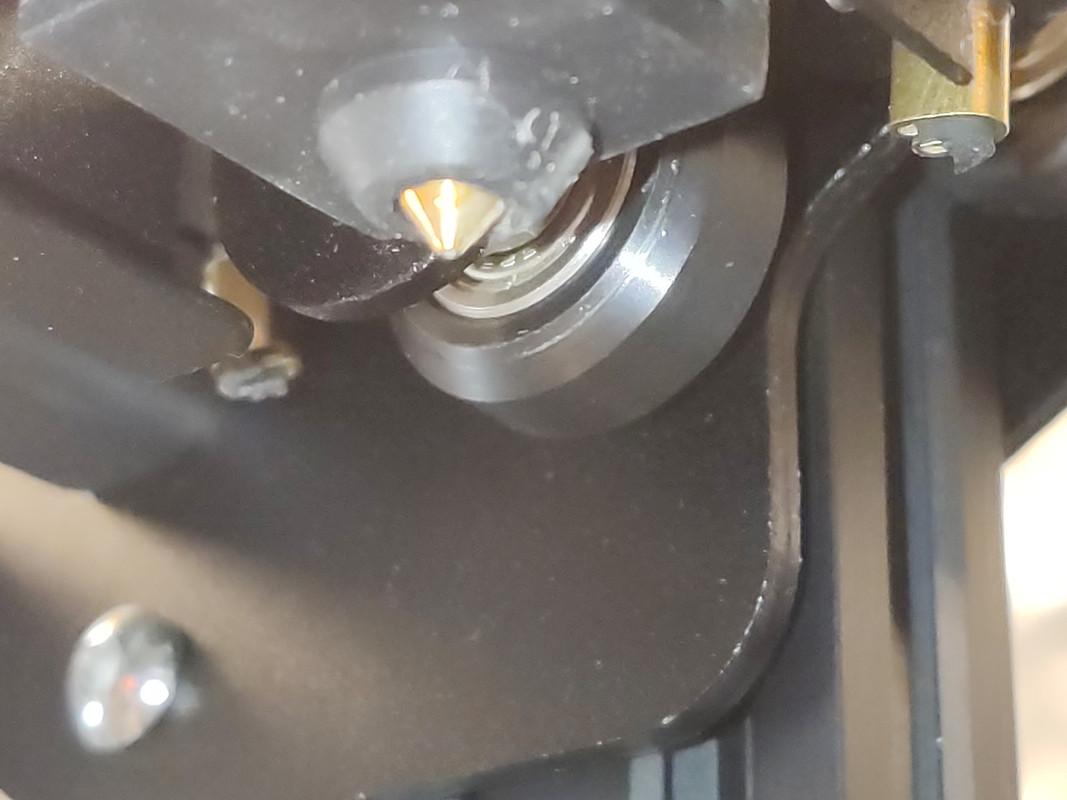

Je possède une Ender 3, j'ai changé récemment le kit de buse, et je trouve que la qualité de ma première impression depuis le changement est pas top.
Voici des photos,
Merci par avance pour votre aide

et tu as installé quoi ?
tu as refait ton leveling ?
une photo de ta tête d'impression serait pas mal aussi et quelles sont les modifs que tu as fait sur l'imprimante ?

@BastienP je n'ai pas fais de réglage particulier sur l'extrudeur après avoir inserer le filament.
@Idealnight j'ai changé le kit hot end avec buse, j'ai repris un modèle MK8, étant débutant quand le filament a fait un gros paté autour de la tête d'impression n'ayant pas eu le choix que de retirer la partie coton, je suis partie tête baissé pour changer le kit complet, puis après quelques jours de recul j'ai constaté qu'un bon nettoyage aurait suffit et remplacé le coton par une protection silicone...
Donc après avoir changé le kit j'ai réintroduit le filament, puis j'ai lancé mon impression.
J'ai regardé ce qu'étais le leveling et non je n'ai pas fait l’opération, aurais tu un tuto à me conseiller ?
Voici des photos, désolé pour la qualité j'ai un souci de focus avec mon tel.
J'ai une question par rapport à l'étape de préchauffage avant le lancement d'une impression, est-ce normal que du filament sort quand on atteint une certaine temperature ? cela avant que la buse n'imprime sur le bed...
J'ai remarqué également qu'à chaque impression il commence par une impression d'une ligne droite sur le coté, est-ce pour purger le premier jet de filament ?
Merci à vous.

c'est normal que cela coule, le filament resté qui a refroidit se réchauffe et coule.
La ligne de purge sert a a bien préparer/remplir le filament dans la buse.
