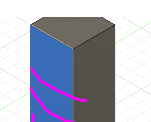

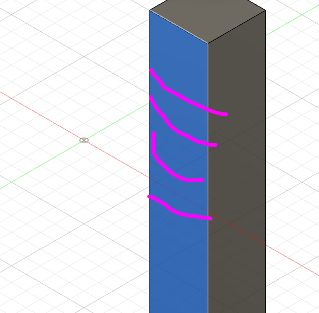

Coucou tout le monde , j essaie de reproduire la forme d un objet sur fusion 360 , et je galère . En fait il s 'agit d un rectangle , dont les faces les plus longues sont un peu "bombées" , mais vraiment un tout petit peu . Quelque choses d'à peine perceptible . Il ne s'agit pas la d arrondir les angles 😅 , mais bien chacune des faces longues  😄
Si quelqu un sait comment c est le top 🙂 image.png.89c608bc0efa4bc54db34a0e6c7dcc00.png

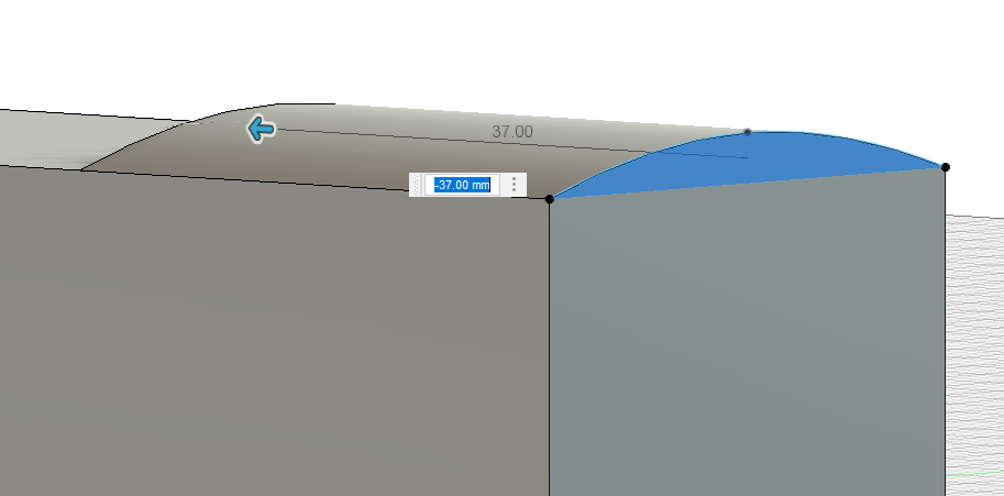

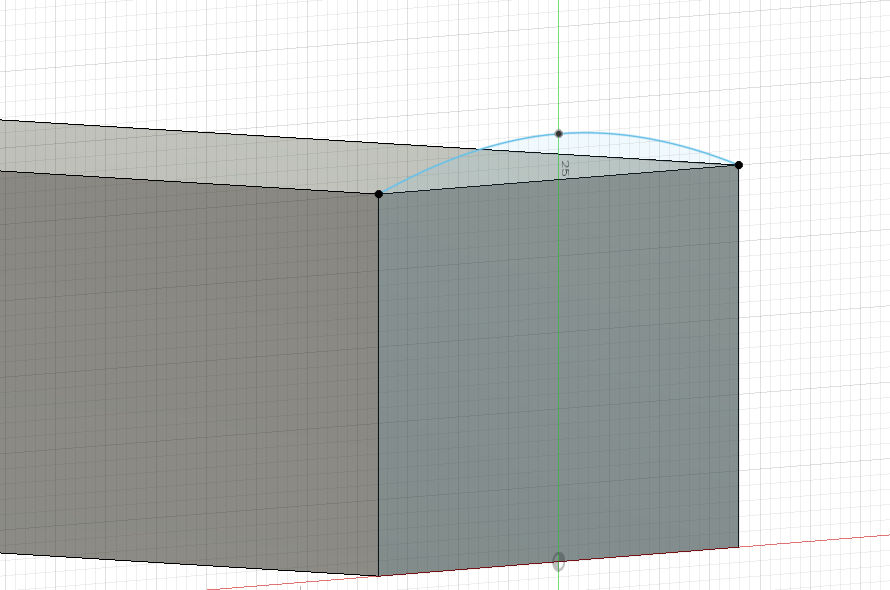

Salut,
tu fais un sketch sur une des petites faces et tu l'extrude. Quand tu fais ton sketch, sélectionne la face comme plan de référence, et après ça roule.
le sketch ou esquisse, c'est le dessin 2D (à plat) que tu fais pour dessiner des profils (surface fermée représentée en bleue) et les extruder ou autre.
Dans ton sketch, tu peux imposer les dimensions que tu veux donner...c'est une des premières étapes quand tu veux construire une pièce.
Regarde les tutos d'Heliox sur youtube, c'est très bien fait pour débuter et Fusion360 est quand même assez simple d'apprentissage.
Ci dessous 1 exemple:
et la pièce finale

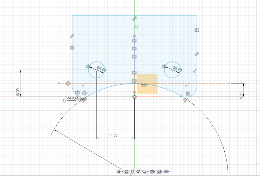

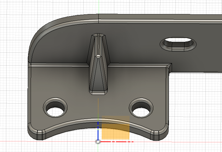

Bonjour Sarah
Quand tu as dessiné cette pièce :
Tu as certainement tracé à plat la partie supérieure.
Au lieu de faire des segments de droite, si tu avais fait des arcs par 3 points (un peu comme te le dit @DGEG09 ) tu aurais extrudé directement la forme désirée
