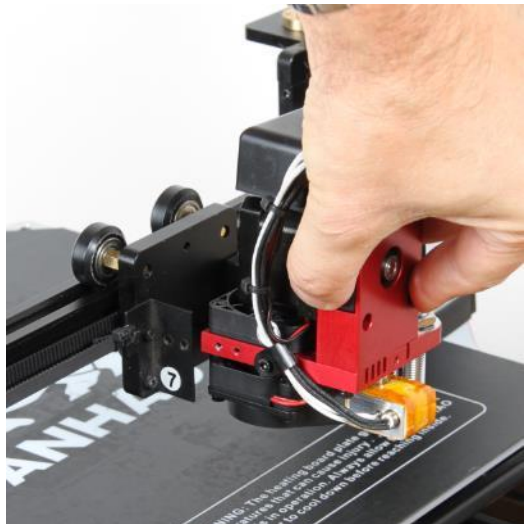

Kimlicrea Posté(e) Janvier 25, 2021 Posté(e) Janvier 25, 2021 (modifié) J'ai acheté une D9 500 mk2 d'occasion, bon marché , mais qui me cause de nombreux soucis. Récemment j'ai choisi upgrader l'extruder pour mettre un bontech. Au moment du montage , j'ai réalisé que l'extruder semble avoir était monté à l'envers (du moins en rapport avec les images que j'ai vues sur internet). La partie rouge était fixée contre la barre transversale à la place du côté ou il y a le ventilateur. Et par conséquent il manque les deux plaques de métal coudé qui permettent de maintenir l'extruder (le 7 sur l'image jointe). Est-ce que mon extruder était réellement monté à l'envers, ou c'est la version de mon imprimante qui veut cela? Savez-vous ou je peux trouver ces plaques coudées? J'ai vu sur un post fb quelqu'un qui parlait d'une mise a jour vers la mark3 , je n'est trouver cela nulpart quelqu'un à des infos? Merci Modifié (le) Janvier 25, 2021 par Benoît Barbagli
pafpaf Posté(e) Janvier 25, 2021 Posté(e) Janvier 25, 2021 Salut @Benoît Barbagli pour t'est cornières tu a la possibilité d'acheter une cornière en alu de la taille de ces pattes pour pouvoir les fabriquer toi mème tu y gagnera du temps à attendre
Kimlicrea Posté(e) Janvier 25, 2021 Auteur Posté(e) Janvier 25, 2021 J'y ai pensé , As tu un store à recommander ?
pafpaf Posté(e) Janvier 25, 2021 Posté(e) Janvier 25, 2021 Tu trouvera ton bonheur dans n'importe qu'elle magasin de bricolage
