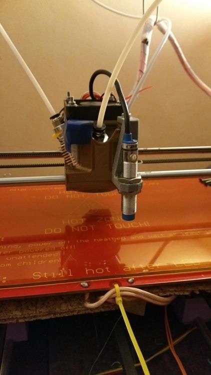

Par contre pour la loger sur une D200 sans trop de porte à faux ?

Pour le porte à faux je ne m'en fais pas trop le centre de gravité est entre les barres dans notre cas.

le probléme est justement de passer entre les tiges du X (oublis pas la courroie)... fais une simulation d'encombrement ...

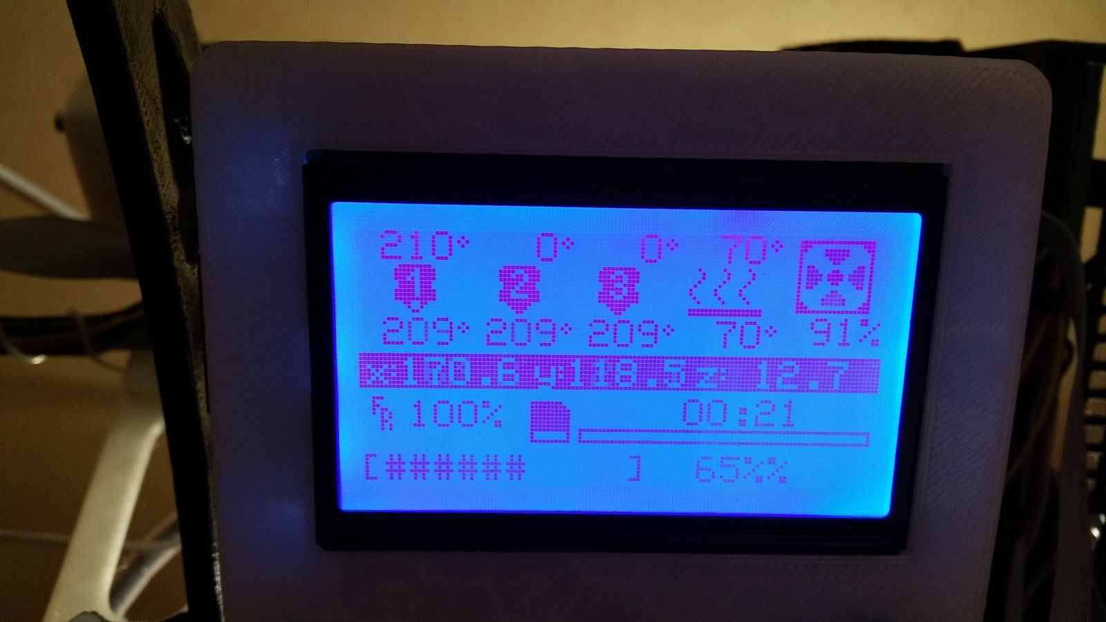

Le 12/06/2016 at 18:04, La Bidouille a dit :
Et pourtant elle tourne...

Il y a 4 heures, Dal a dit :
Et vous, vous faites quoi en juin ??
Je suis full jusqu’à novembre ou décembre
Jamais dit que ce n’était pas possible....surtout vu la qtée de pièces et de montage deja pensé, très bien conçues, libres de modification que l'on trouve à droite et à gauche. qu'il suffit d'adapter à la situation
Modifié (le) par La Bidouille
GG dal.
Tu vas en faire une box ou nous proposer un petit tuto ?
Tu as mis quoi comme carte du coup ?
Il y a 2 heures, La Bidouille a dit :
Bonne adaptation alors,  je voulais juste montrer que si,  c'est faisable sur la Dagoma... quoi qu'on suggère ....
