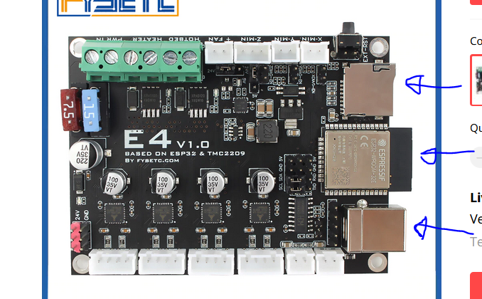

J'ai pensé à
Carte FYSETC E4 carte de contrôle d'imprimante 3D minimale basée sur le microcontrôleur ESP32 de ESPRESSIF intégré Wi-Fi et Bluetooth
sur ali 25e58 les cartes tronxy sont hors de prix.
Plus de d'écran mais une interface web à la place cela devrait être bien

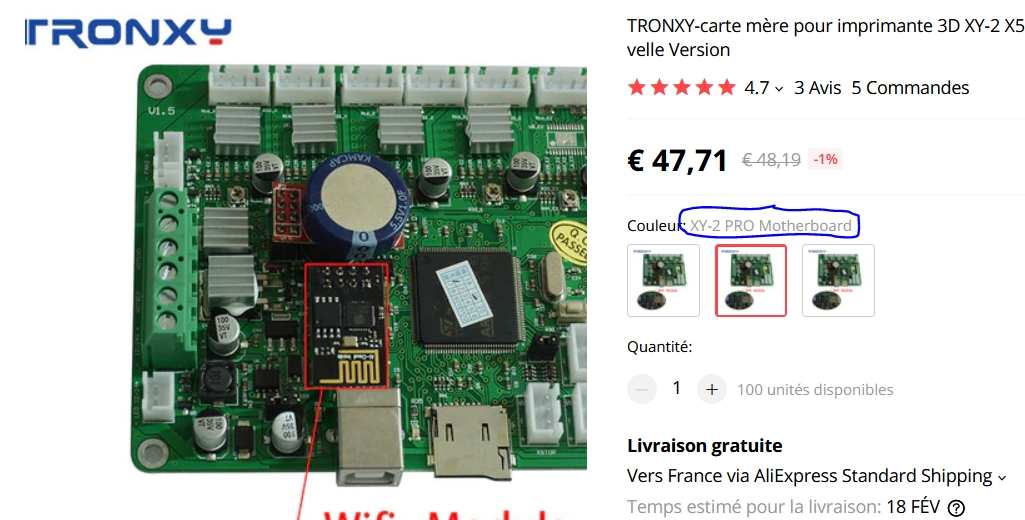

La V5 est pratiquement introuvable, j'ai trouvé ça avec wifi mais c'est vrai que ce n'est pas donné:
Elle semble bien remplacée par la V8 et à 25€ sur le magasin Tronxy sur Aliexpress

que penses tu  de cette carte Carte FYSETC E4

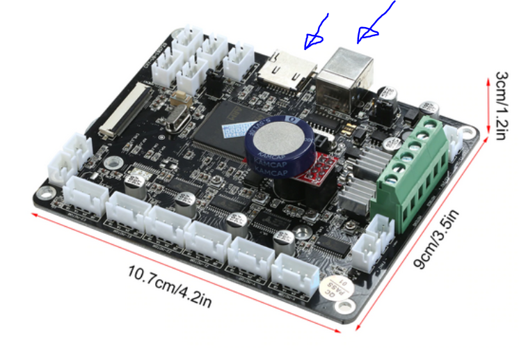

Intéressante et performante mais elle ne va pas s'adapter à ton boitier...
ci dessous la V8:
La Fysetc E4, les ports sont sur la petite face, il faut que tu te refasses un boitier et que tu rachètes un écran, je penses pas que ça soit compatible facilement:

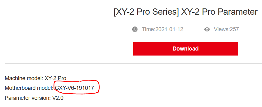

Si j'en crois le site de Tronxy: une V6 donc comme je le pensais au début. Ils ont du simplifier et la mettre partout sur les nouvelles machines.
J'ai pris la version standard mais la version Titan = même carte.

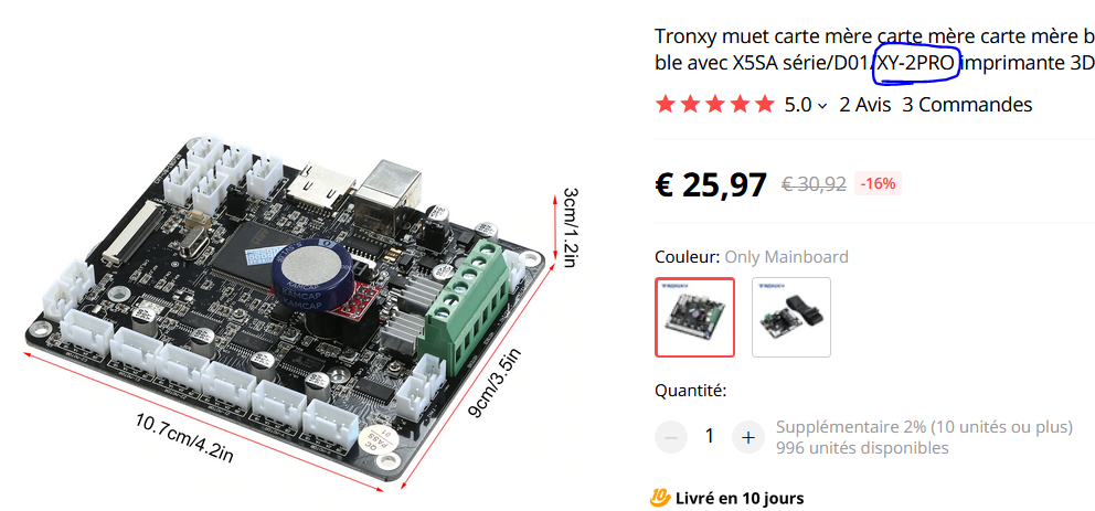

vu que ta nouvelle est équipée d'une V6 et pas d'une V5 ou V8 (les ref que j'ai donné)...regarde aussi les prix de la V6. Pas facile de s'y retrouver sur les vraies différences entre ces cartes. La V6 doit exister sans et avec connecteur central (c'est ce que j'ai et ce que tu as sur ta nouvelle) mais il faut que tu prennes l'option câble nappe avec et que tu ais bien le connecteur nappe au niveau support Z (regarde les différences entre tes 2 bécanes).
Editt: je suis allé voir plus précisément. Comme choix tu as:
  • la V5 identique à ta carte actuelle mais avec le module wifi en plus - 45€...sauf si tu veux absolument le wifi, cela ne semble pas le bon choix
  • La V8 qui semble bien la remplaçante de la V5 avec en plus des pilotes TMC2225 - connecteurs classiques - 26€ choix le plus économique
  • La V6 avec grand connecteur central (carte idem ta nouvelle XY-2 pro) aussi en TMC2225 mais oblique à acheter aussi la nappe - 35€ avec nappe
