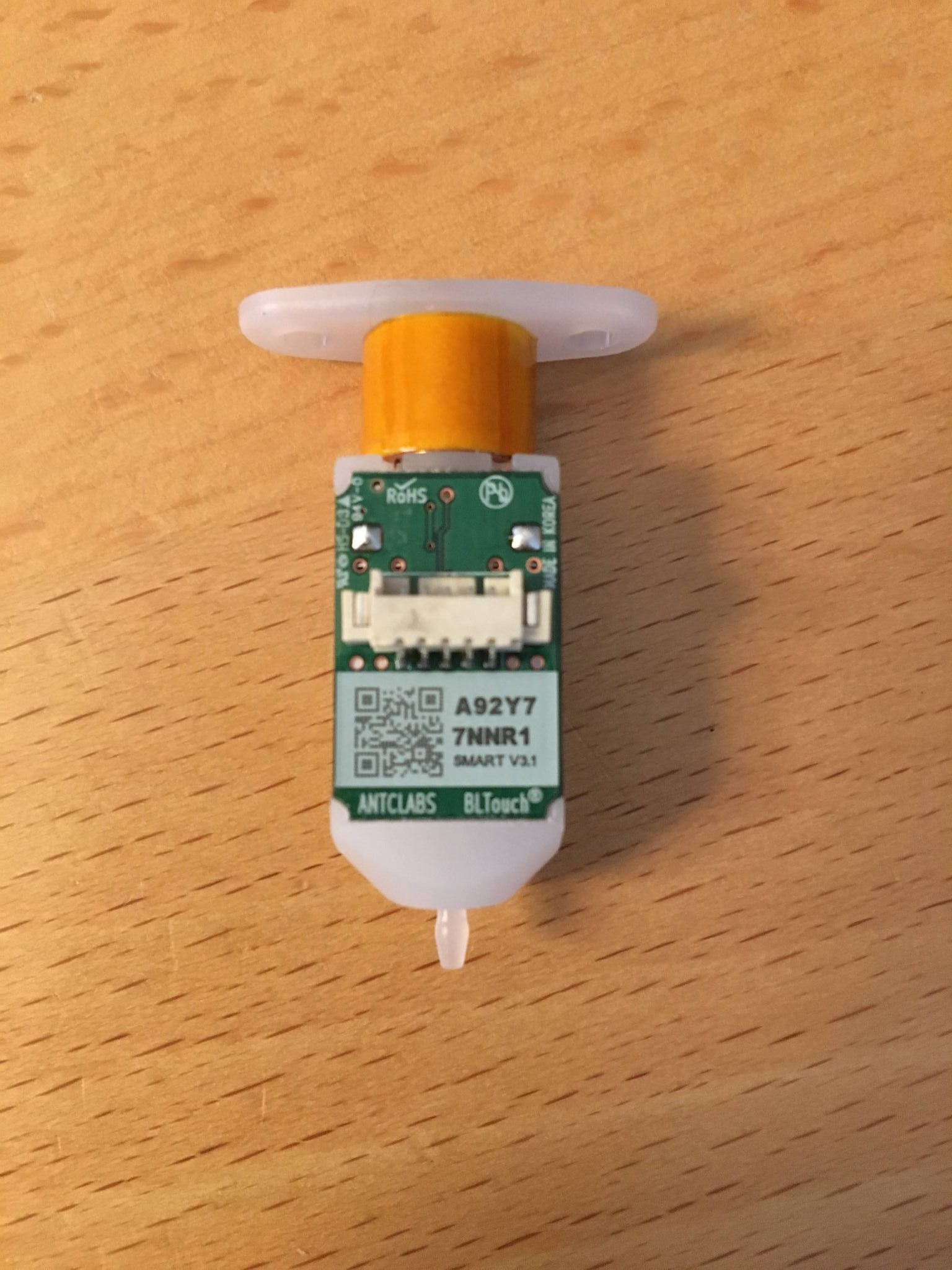

Bonjour à toutes et tous, voilà encore une demande d'aide sur le BLTOUCH, j'ai cherché sur le forum mais je n'arrive pas à avoir toutes les réponses à mon problème ( si il y a !!! )
Donc j'ai une Ender 3 Pro qui avait d'origine une carte 4.2.2, j'ai changé la carte pour une Creality 4.2.7 TMC 2225. Pour le moment tout fonctionne très bien, j'ai voulu changer pour un nivellement automatique donc achat d'un BLTOUCH V3.1IMG_1720.thumb.jpg.9cdcbccda70c66dfaf1e2ef31785ba9f.jpg

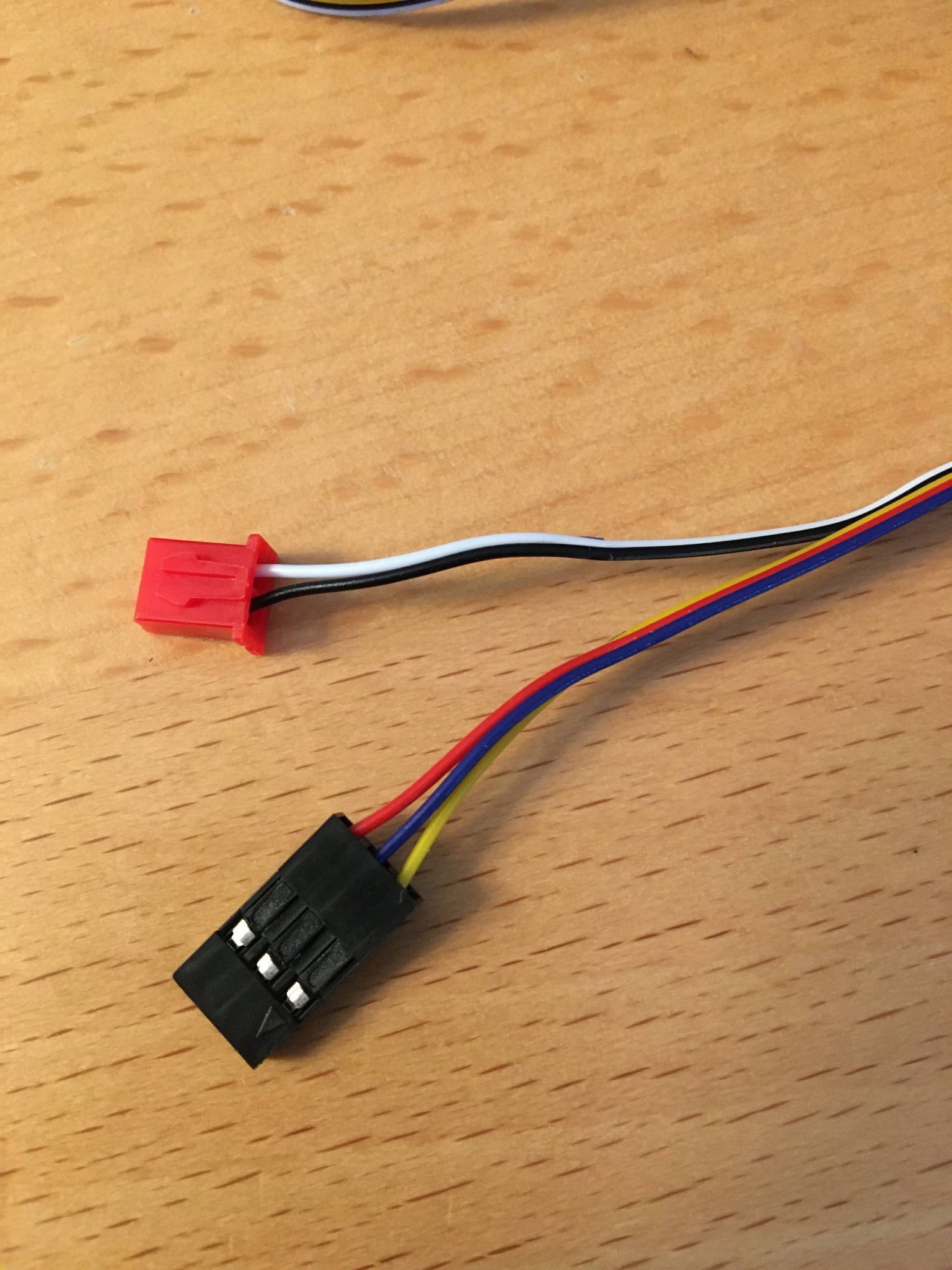

Et c'est maintenant que je n'arrive plus bien à comprendre...pour l'installation du BL pas de problème, par contre pour le branchement sur la carte j'ai vu sur différent forum qu'il faut inverser le fil  bleu et le rouge .
Sur le mien d'origine il est comme ça IMG_1719.thumb.jpg.6972b7dab467fa3fde1e060c80b99c9d.jpg
Donc avant de faire une bêtise je demande confirmation .

Bonjour
sur le site antlabs tu as les branchement du BL touch
il faut aussi que tu édit le schéma des pin de ta carte ainsi tu verra si part exemple ton ancien fil rouge allait sur le 5v et si celui de ton BL touch 5v correspond
en théorie ton rouge est 5v ton bleu GND et jaune signal (mais vérif sur ta carte)
sur le BL touch
3 pin =rouge 5v - marron gnd - orange signal
2 pin = black gnd - white Z min
site Antlabs
https://www.antclabs.com/
