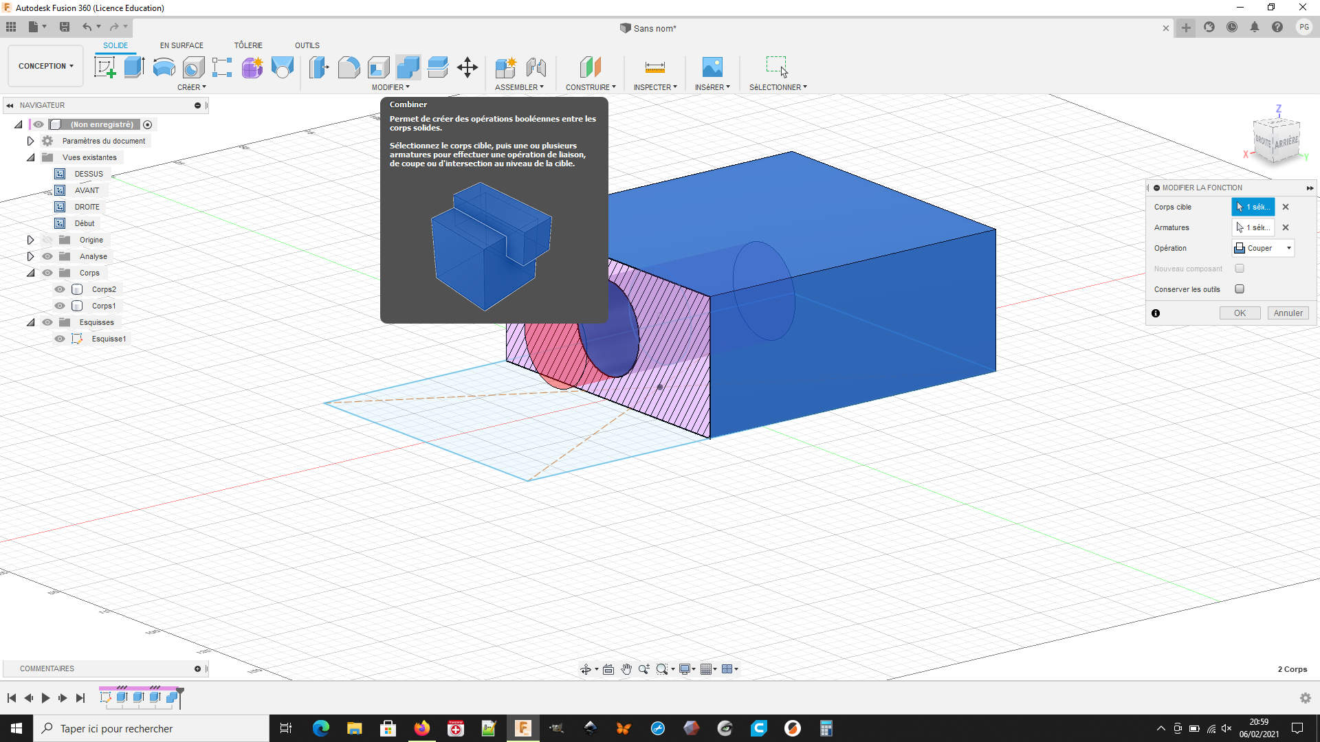

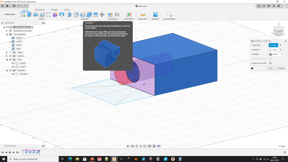

effectivement la démarche est la bonne, dans fusion, c'est la fonction "combine". Exemple ci dessous, 1 cylindre "extrait" d'un pavé. Après pour couper en 2, scinder le corps.
