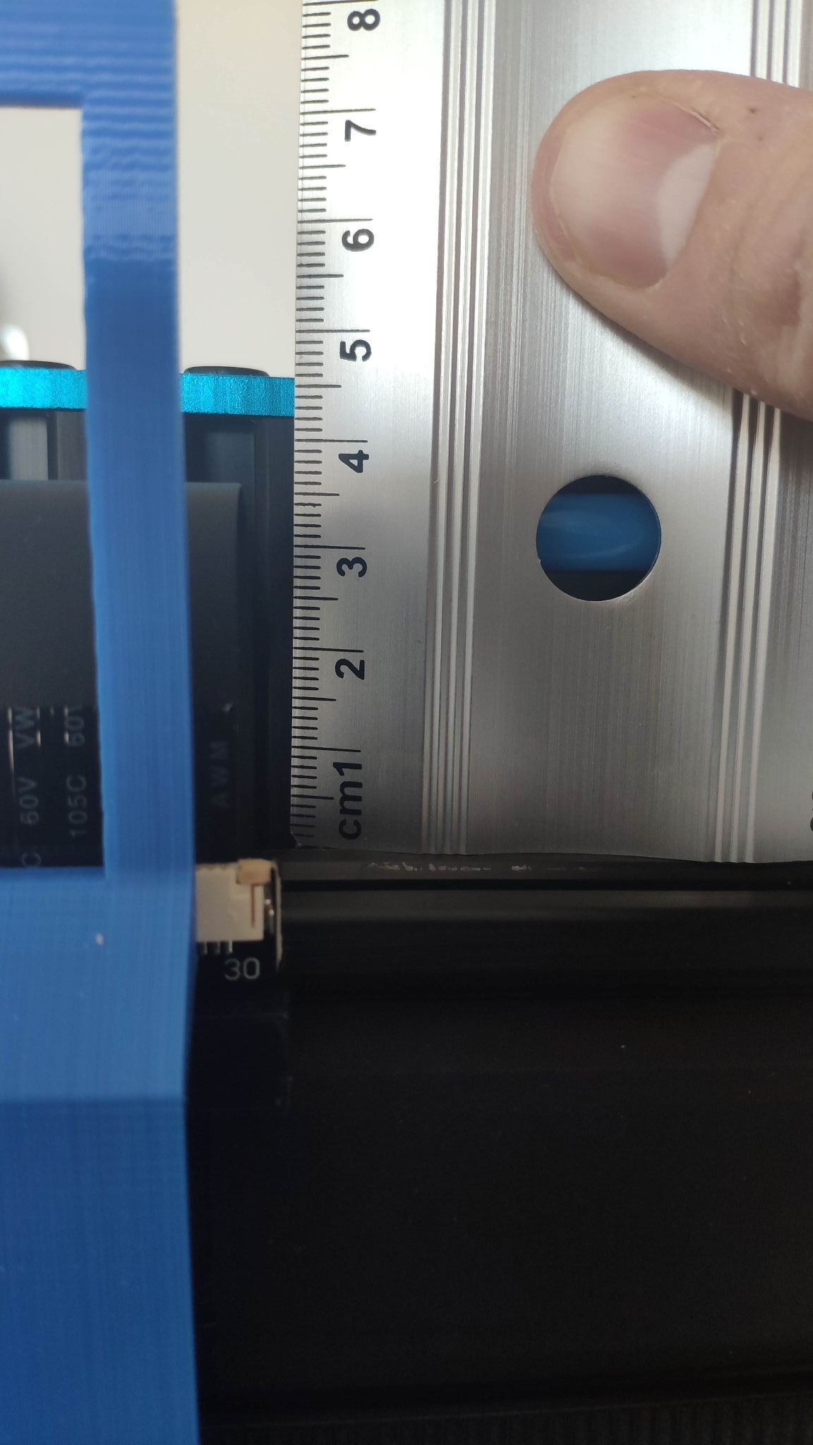

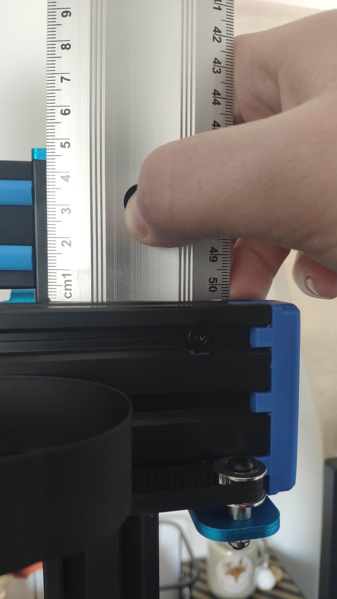

Ne te bas pas sur le haut du portique il peux avoir un écart entre les 2 profilés.
Pour Moi la meilleur chose a faire, c'est comme moi d'imprimer 2 petites tour rectangulaire (ou d'avoir 2 cale assez haute de même hauteur exactement) moi elle font 10cm de haut. Je l'ai place à côté de chaque poteau alu du portique Z et je descend l'axe X, si un côté ne touche pas la tour de sont côté alors en effet il y a un écart et il faut desserrer la poulie au haut du Z qui est trop haut et descendre l'axe X de ce côté via la visse trapézoïdale.
