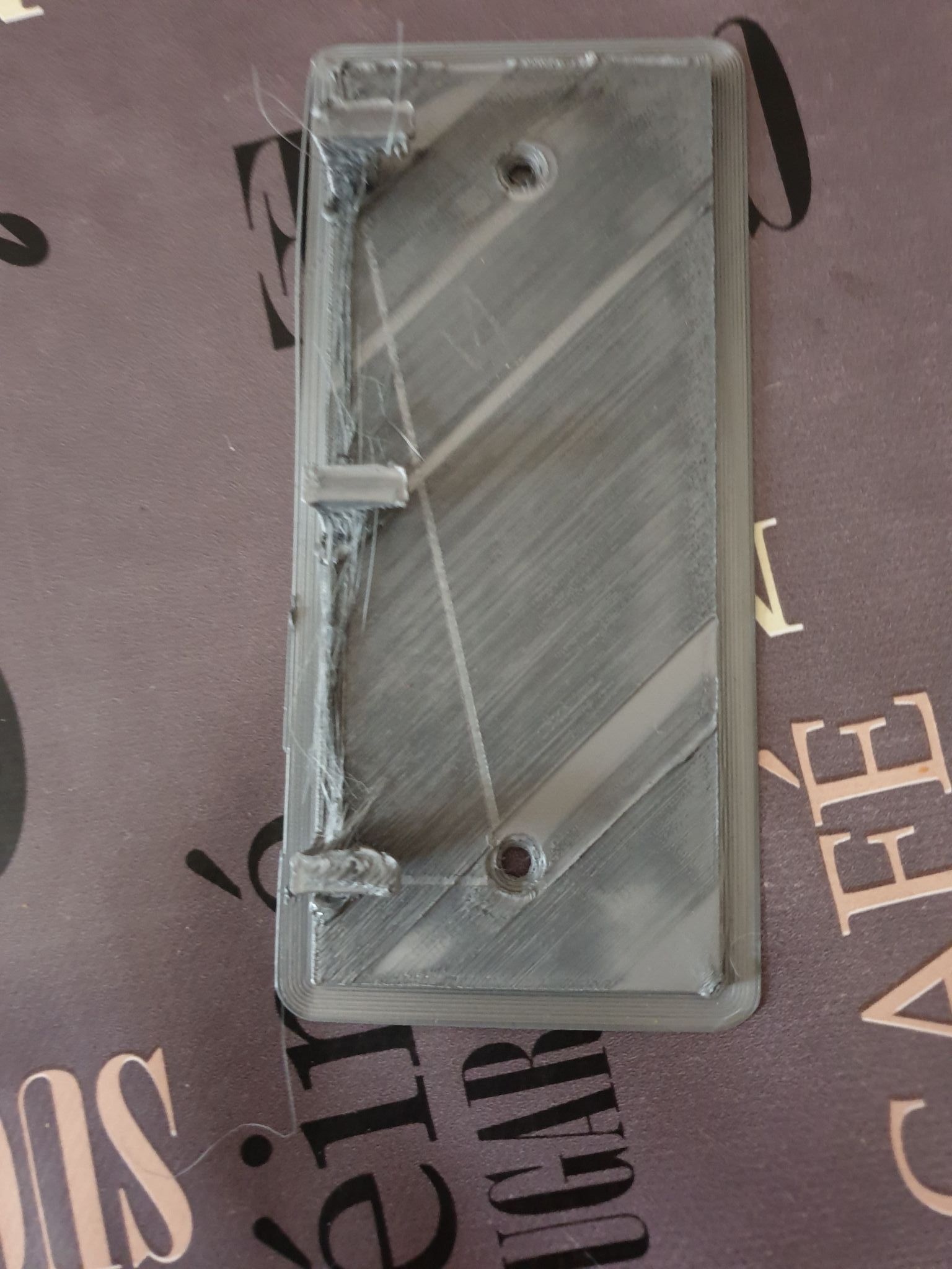

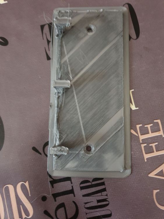

Je possède une anycubic Chiron et je rencontre des soucis d'impression .
J'ai imprimé un support avec Cura et après plusieurs tentatives, j'ai un résultat pourri sur une surface plane : c'est irrégulier, on voit qu'a des endroits le plastique a fondu .
Avec une buse de 0,2 ou 0,4 et après plusieurs calibrage de plateau j'arrive exactement au même résultat, même en utilisant les paramètres par défaut de Cura ou les miens .
Merci d'avance de votre aide car je ne sais pas si c'est l'extruder qui est mort ou autre chose

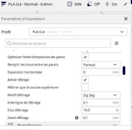

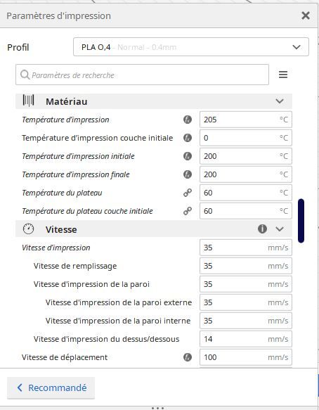

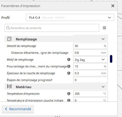

Enfin pourquoi 0° pour la couche initiale ?
Je ne sais pas pour le 0 pour la couche initiale j'ai laissé tel quel .
Machine anycubic Chiron en bowden , PLA 1.75 t°205-220C.

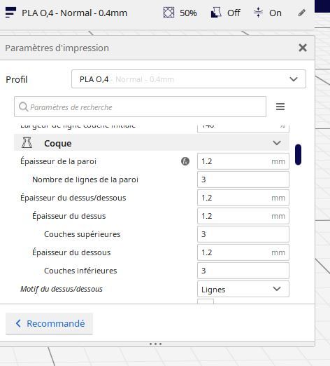

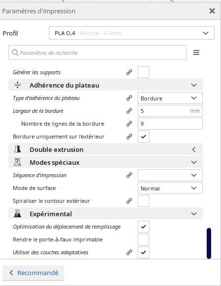

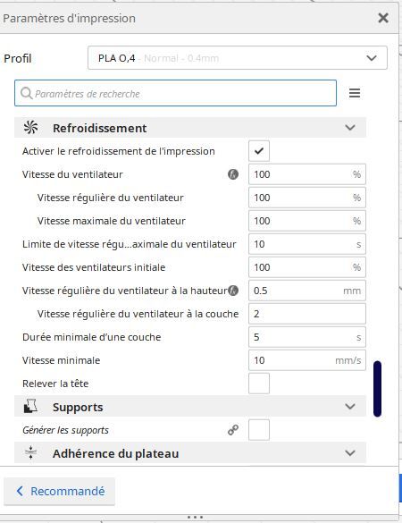

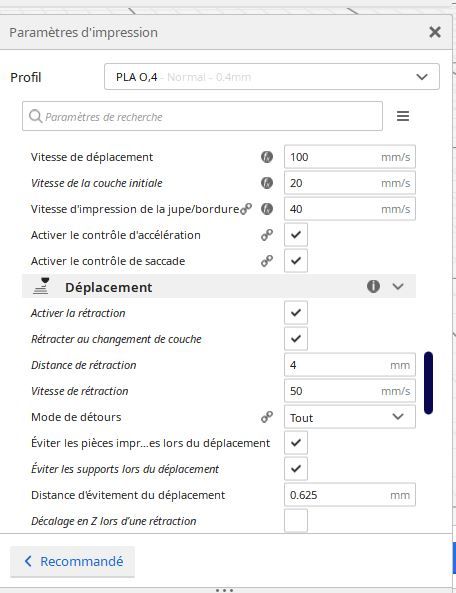

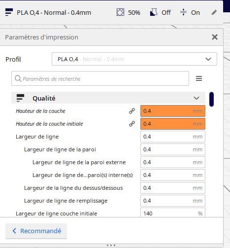

Je pense que mes parametres ne sont pas bons .
J'ai dejà sorti d'autres modeles et ils sont  sortis relativement bien mais je ne sais pas si l'extruder est bouchée car j'ai changé la tête il y a peu et maintenant les surfaces planes sortent pourris , on dirait que la tête vient creuser dans la matière et vient faire des rainures dedans .

Regardes ce tuto pour t'assurer d'avoir bien remonté la buse
Un autre tuto qui pourrait te donner une piste
Et reviens nous dire quoi après avoir checké tout cela
OK l'explication est claire je n'avais pas pris en compte ces paramètres, j'avais changé la tête plusieurs fois en faisant chauffer l'extruder et en reculant le filament .Disons que j'avais utilisé du PLA puis je suis passé au PETG car j'avais pour projet de fabriquer des luminaires pour mon chemin et comme ça ne fonctionnait pas bien je suis repassé au PLA . Je pense que je vais démonter et regarder ce tube ptfe .
