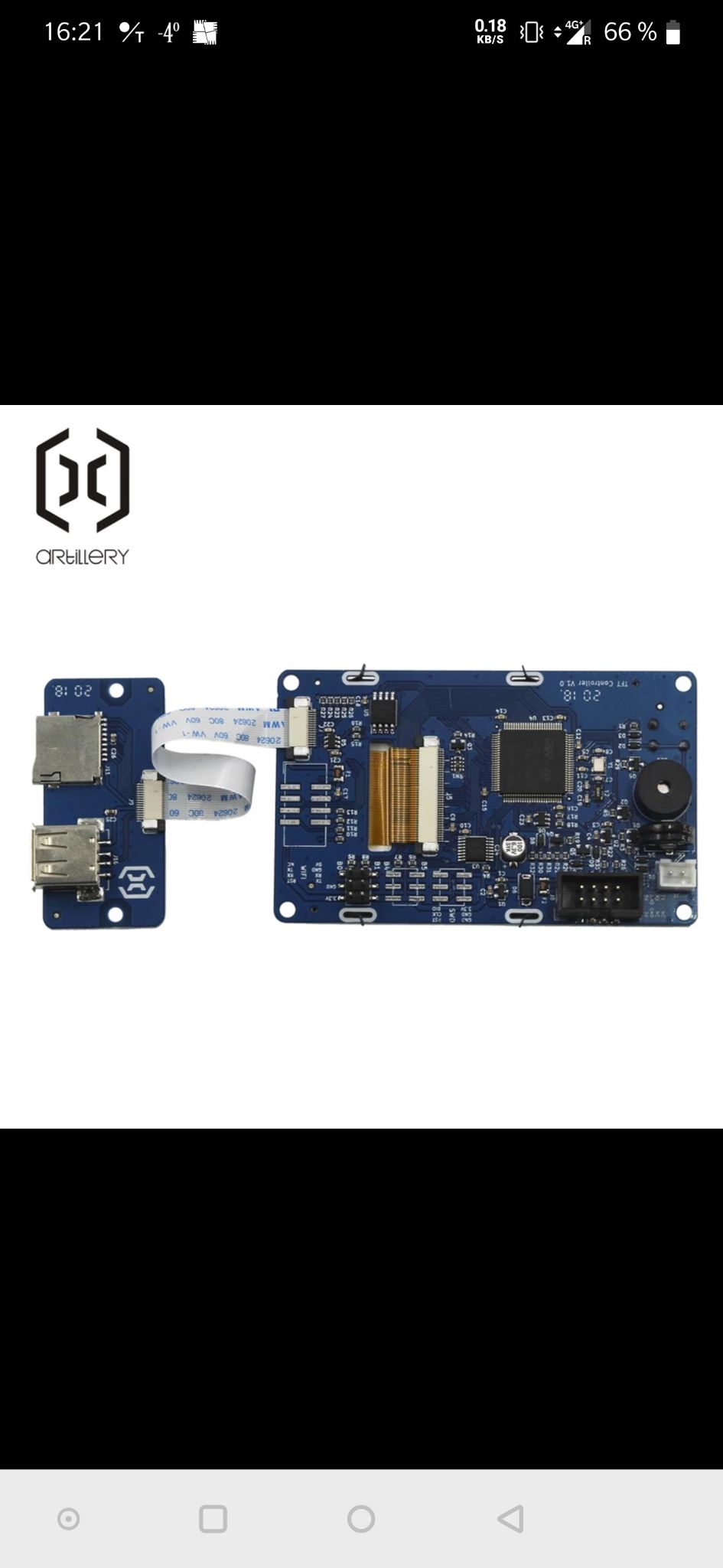

J'ai une swx1 et j'ai installé une MKS Sgenl V2.0 avec des tmc MKS 2209 V2.0 en mode Uart et le firmware Molise 1.26 modifié en conséquence (je pense).
Seulement voilà, du coup mon écran "stock" ne communique pas avec la carte mère.
Quelqu'un peut m'indiquer sur quelle numéro de pin il faut brancher l'écran ?

Oui c'est bien le MKS tft v1. 0
Jebl'ai brancher sur aux 1, mais ça ne fonctionne pas correctement, si j'appuie sur x c'est z qui se déplace et pour le reste... Rien pas de relevé de température.. Rien.
L'écran est il compatible avec cette carte ? 🤔
tft v1.0
je connais pas il doit y avoir un autre du genre
tft24 v1.0 ou tft 32 v1.0 ou tft 35 v1.0
tu as peu etre aussi un pb de choix de l'ecran dans ton firmware

J'ai celui-ci (Version originale) je pense que ce doit être un tft24, mais je n'en suis pas sûr
je trouve rien sur le tft 24 v1.0 mais c'est bien un TFT 24 et donc ce branche sur aux 1 peu etre pas un problème d'ecran mais de firmware
la MKS SGEN L V2.0 est prévue avec marlin et donc les pin ne sont peu etre pas affecté pareil avec le firmware molisse

et ton tft dans marlin
ligne 2029
#define REPRAP_DISCOUNT_FULL_GRAPHIC_SMART_CONTROLLER

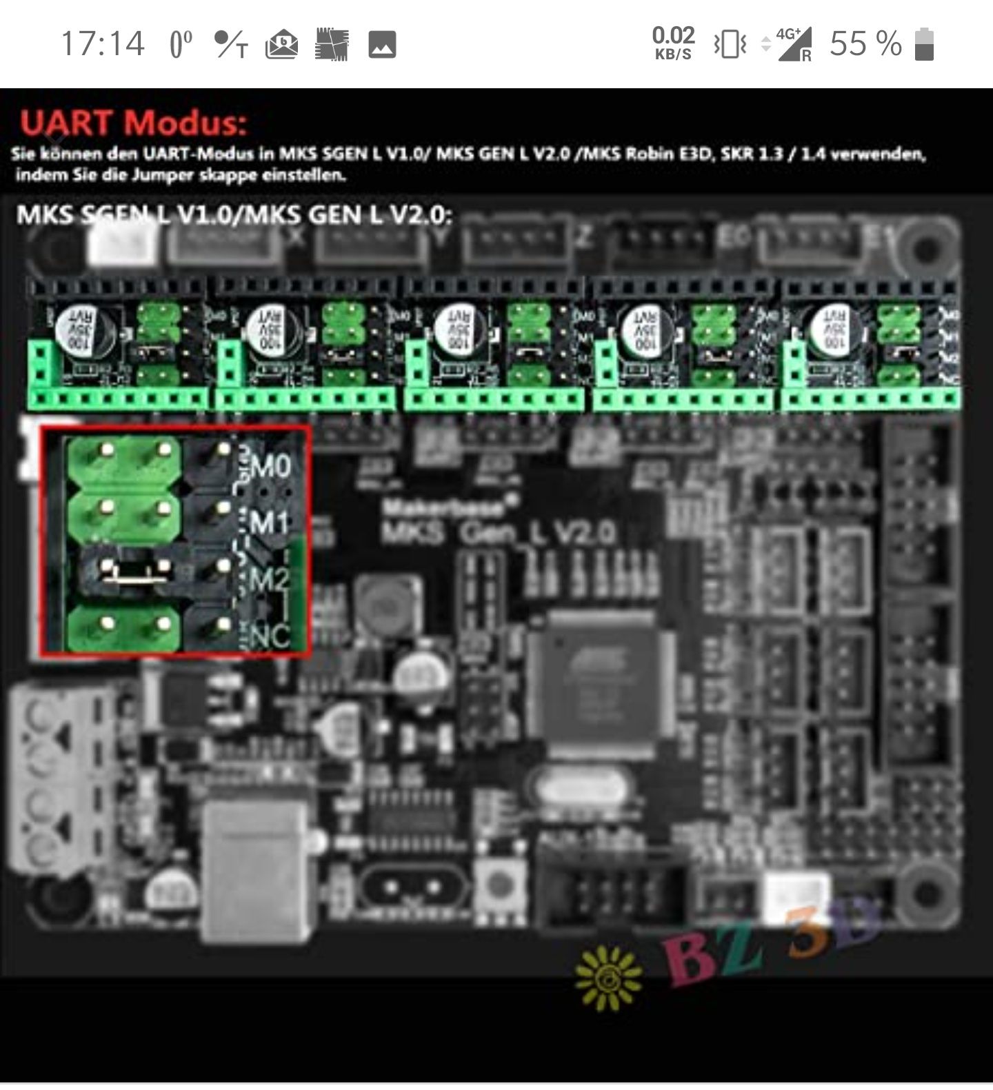

Le cavalier Uart c'est bien le ms2 ?
Pas d'autres cavalier  pour quoique ce soit à placer si je ne m'abuse ??

Le mode UART c'est la bonne position du cavalier, rien d'autre hormis la déclaration de tes drivers dans MARLIN
ton TFT dans marlin c'est ligne 2029 à activer si pb c'est peu etre du a sont ancienneté V1.0 ça date même pour un 2.4 peu être juste une mise a jour de l'écran

Bon ben pas moyen de faire fonctionner ce fichu TFT ! Du coup j'ai commandé un MKS TFT35 en espérant que ça fonctionne du premier coup. Merci pour ton aide n.boite c'est vraiment cool 😉👍

bon voilà , j'ai bien réceptionné mon mks tft35 et tout fonctionne correctement 😅 ok hormis le ventilateur du hotend, mais ça c'est pour un autre post...
