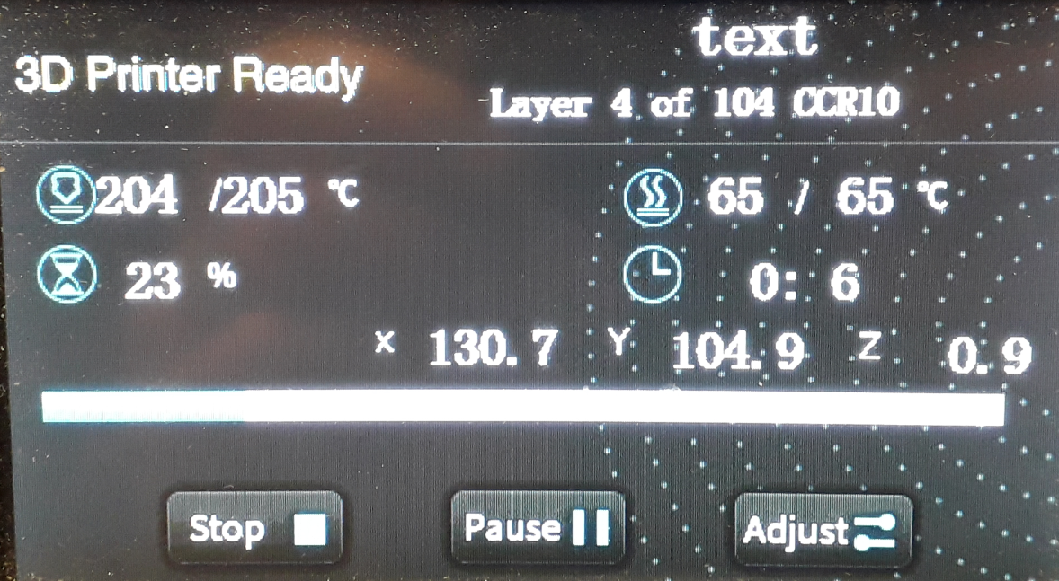

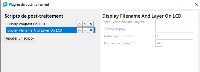

Affichage écran tactile CR10 S PRO
lajc
@lajc
Tu trouveras cette fonction dans le plug in de post traitement , par contre ta version de firmware imprimante et écran sont peut-être obsolète pour cet affichage

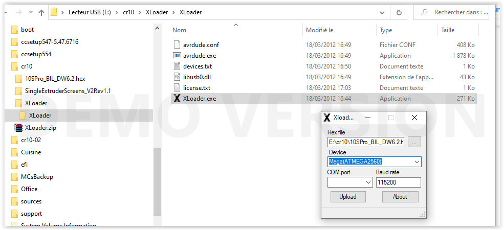

https://docs.google.com/document/d/1cuYWpDw8aPuLEXus3uNsgDIEAKEze3Z9-hIDMWcqMK8/edit
Tu cliques sur le pdf pour pouvoir téléchager le firmware.
Si tu as toujours le capteur d'origine, il te faut le lien A.
Le firmware doit s'intaller avec Xloader ( sur la même page )
Tu dois également télécharger le firmware pour l'écran.
Tu devras enlever le capot inférieur ( 16 vis) car l'installation du FW écran se fait avec une micro SD sur la carte de l'écran.
Pas de panique, si tu suis les instructions, ça prend 10 minutes.

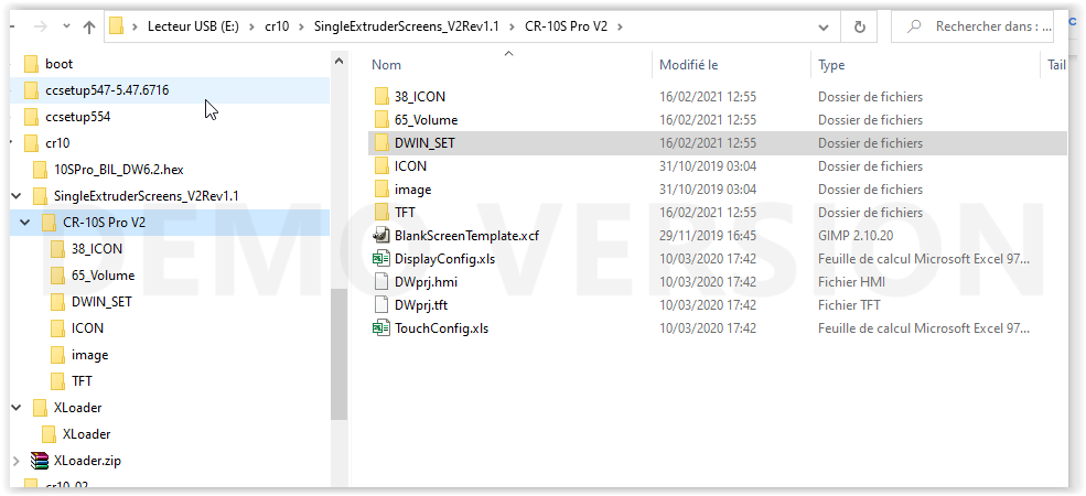

Merci encore pour ton aide.
Je récapitule avant de faire des bêtises.
1°) Je lance Xloader
Pour uploader dans l'imprimante le fichier " 10SPro_BIL_DW6.2.hex ".
2°) Je formate une carte sd en fat 32 - 4096 Octets
J'enregistre sur la carte sd le dossier " DWIN_SET "129992050_ScreenShot02-16-21at02_04PM.PNG.1ece736281894dfb9b2a0e7222e27f6f.PNG
Je place la carte sd dans son emplacement derrière l'écran tactile.

Coucou, @lajc
Premiere étape, formatage micro sd, placer le répertoire  Dwin_set ( décompréssé ) à la racine de la SD, insersion dans le slot SD de l'écran et demarrer l'imprimante.
Une fois la mise à jour faite tu passes à l'étape du FW.
C'est bien le bon fichier, tu connectes l'imprimante via le port USB à ton PC sans la mettre sous tension , l'usb suffit pour alimenter la carte mère pour la mise à jour.
Xloader peut se montrer parfois rétissant, il faut trouver le port COM.
Ensuite tu lances la mise à jour.
Lorsque tout est terminé, tu replce le capot, et tu lances comme un print, le fichier RESETsettings.gcode.
Il te restes à controler si le capteur est bien reglé, et en vant les prints !

il y a 23 minutes, lajc a dit :
Pardon :
Ce qui me donne le Home en X 177 et Y 150.
C'est normal, avec ce firmware le capteur effectue les mesures au milieu du plateau et plus en bas à gauche, idem pour la ligne de purge.
