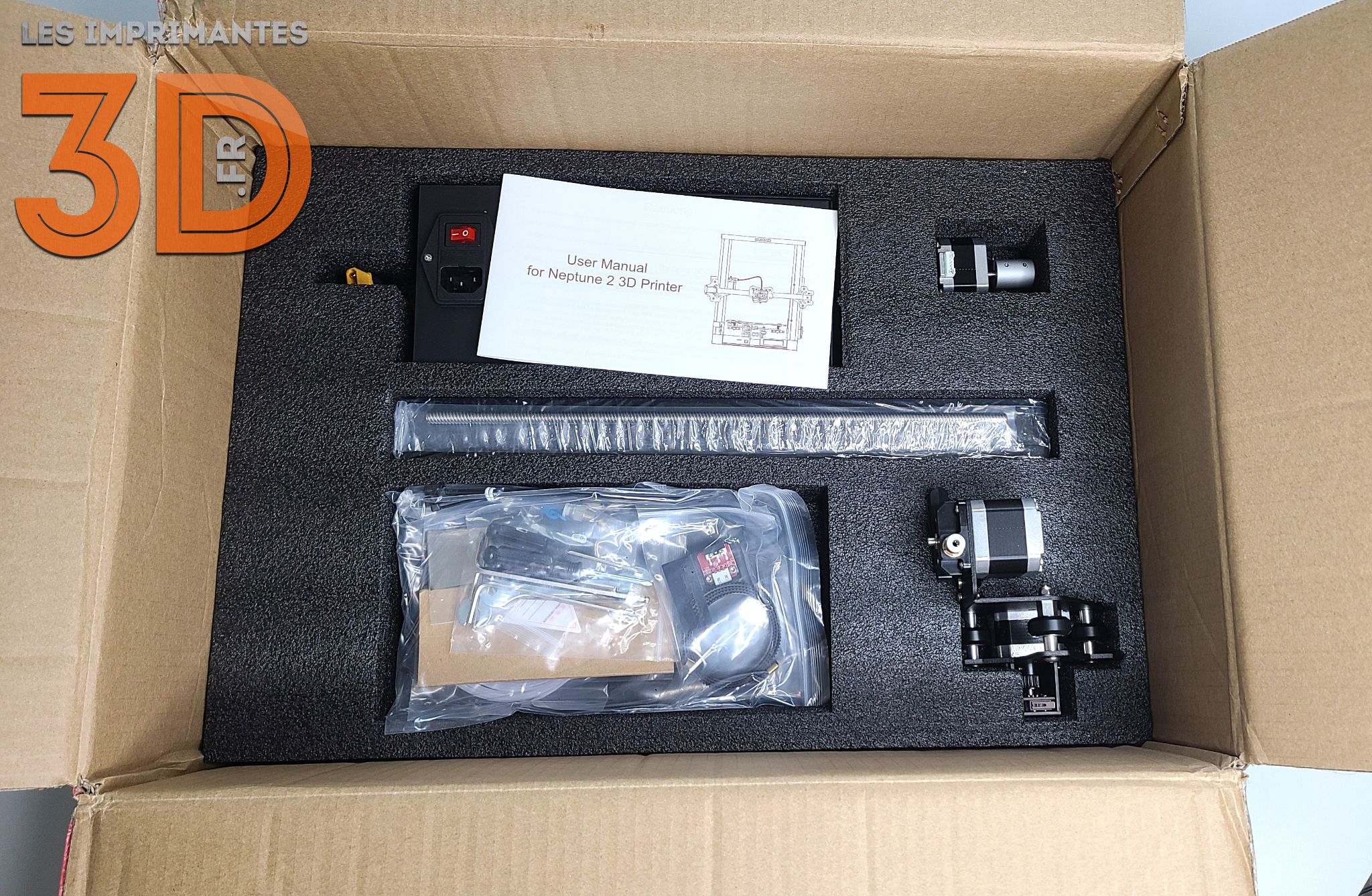

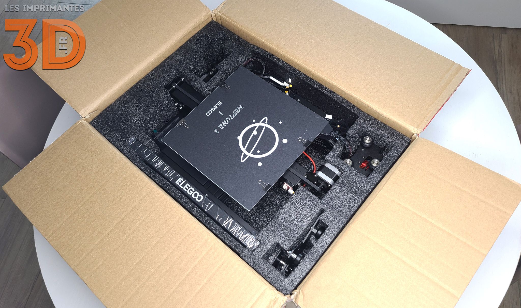

1 : UNBOXING

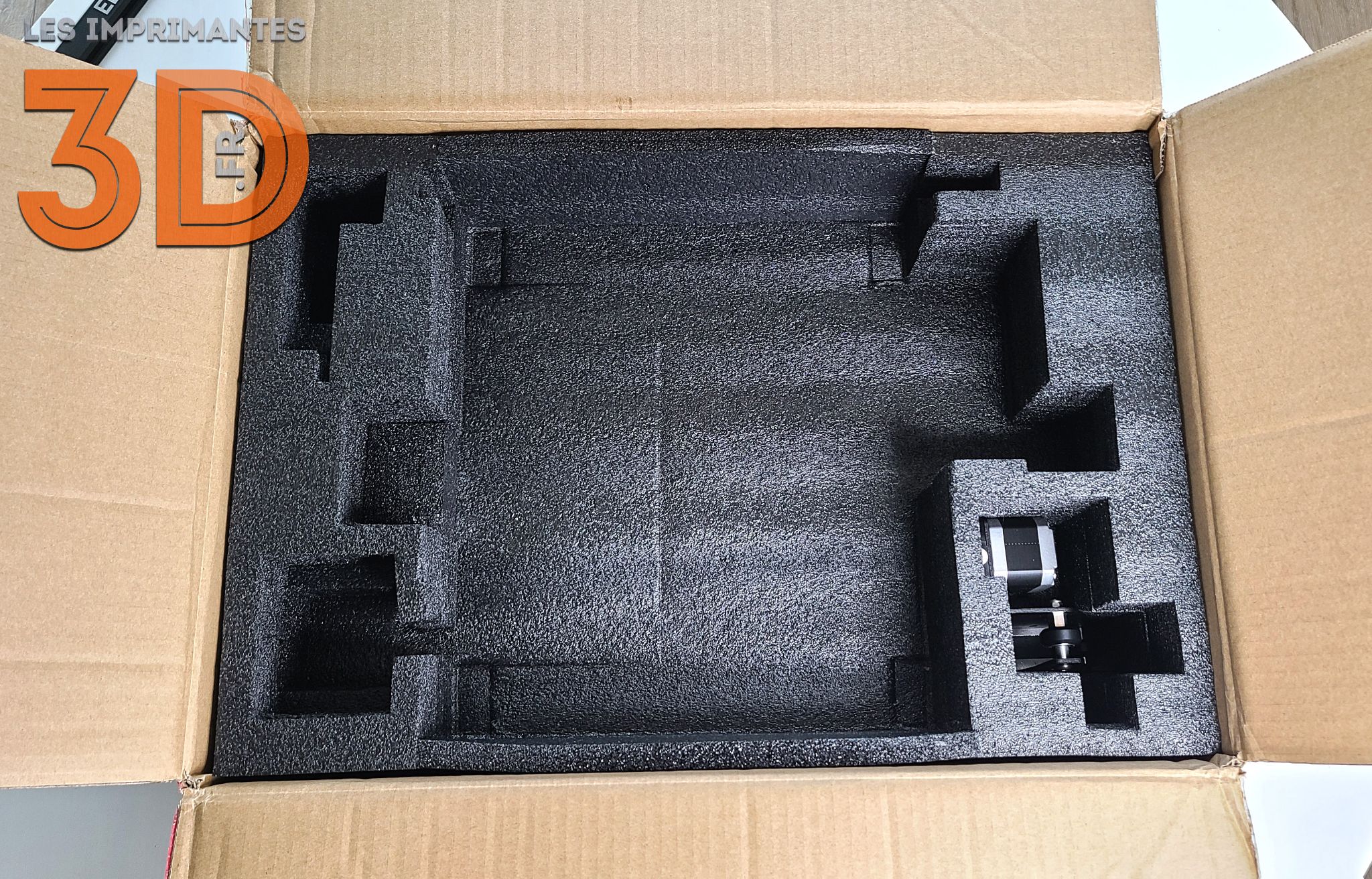

On commence donc par le classique "déboîtage", avec un colis de taille plutôt contenue au contenu bien protégé :

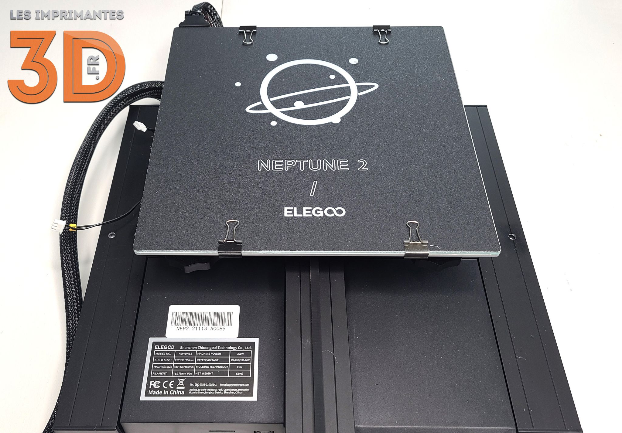

On premier niveau on retrouve la base du châssis avec le lit préinstallé. Ce dernier est amovible mais pas magnétique. Il est également chauffé mais pas isolé (ce qui ne change pas grand chose d'après cette vidéo de PolyWorkShop). Il y a aussi la tête d'impression reliée par les câbles, le tendeur de courroie X (sans molette) et le haut du "portique".

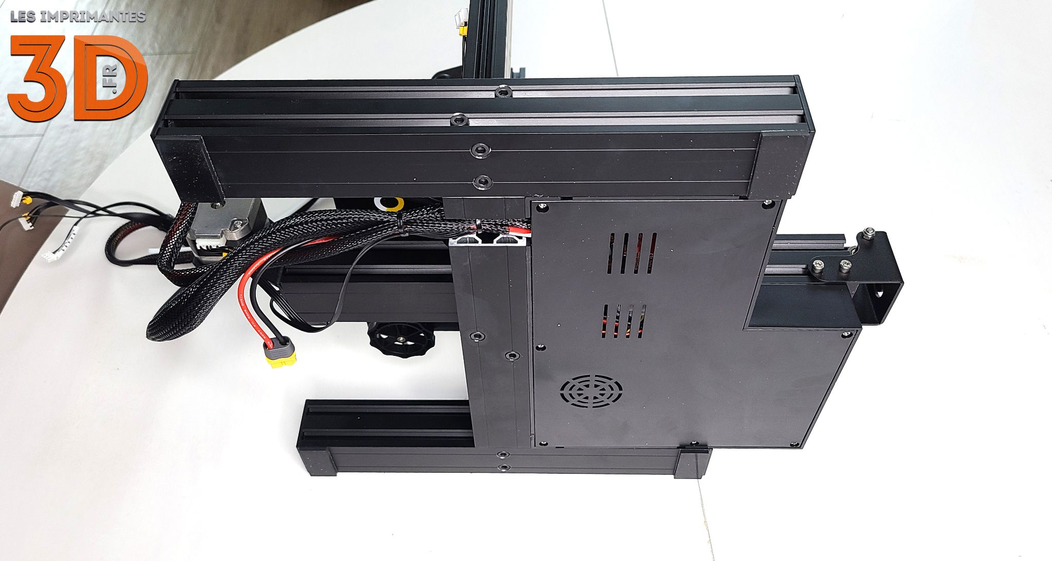

Comme vous pouvez le constater, il y a des patins anti-dérapants mais les pieds ne sont pas ajustables en hauteur, ce qui est dommage.

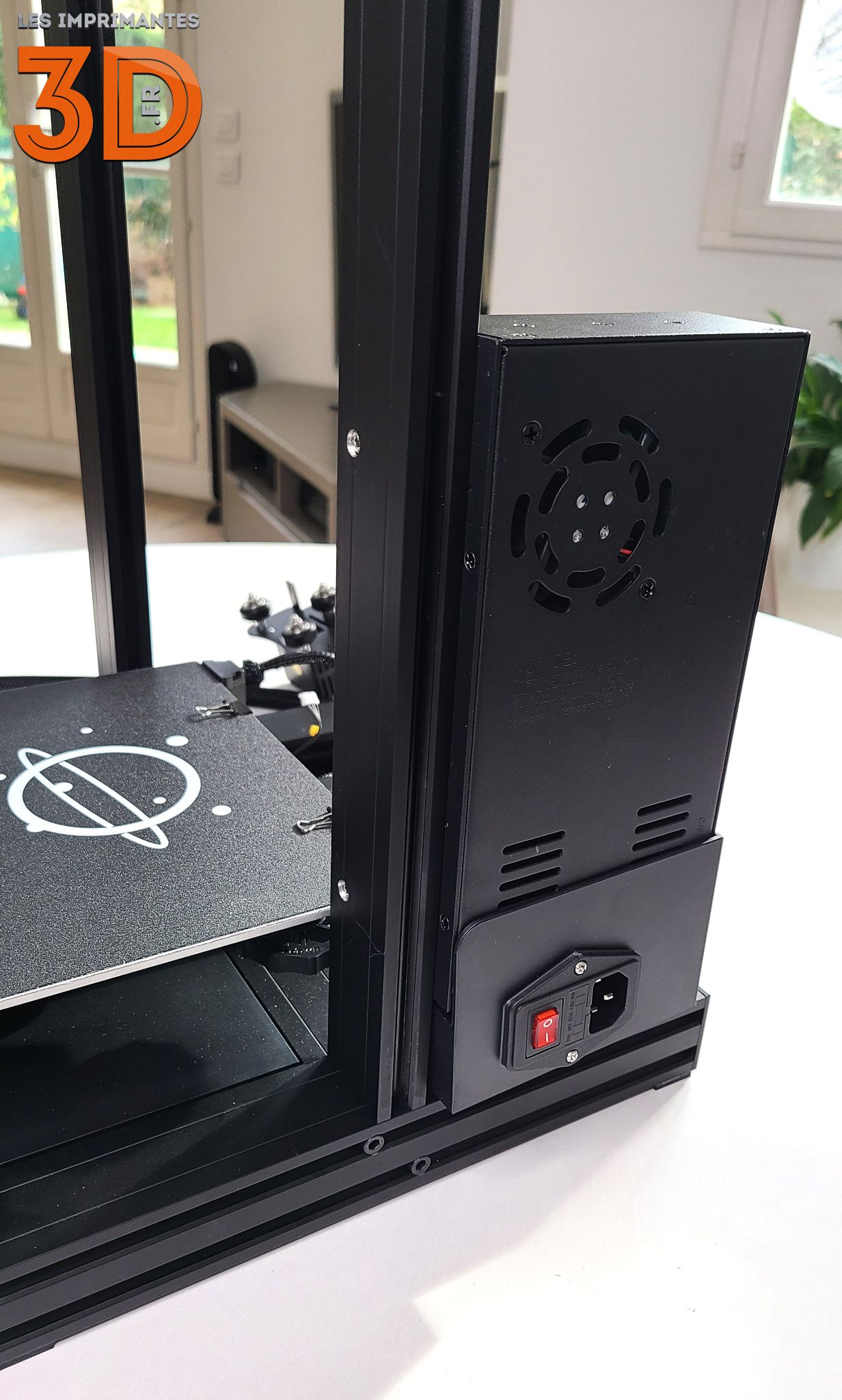

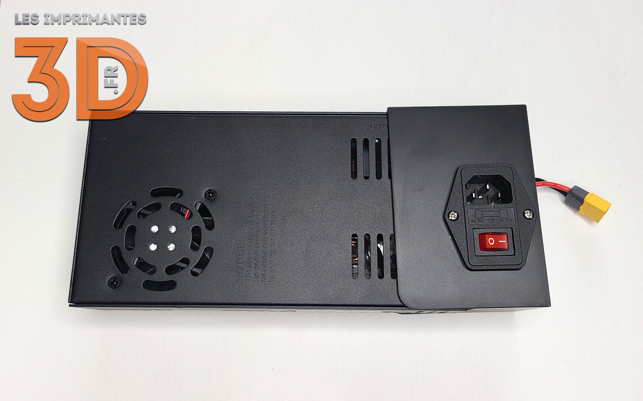

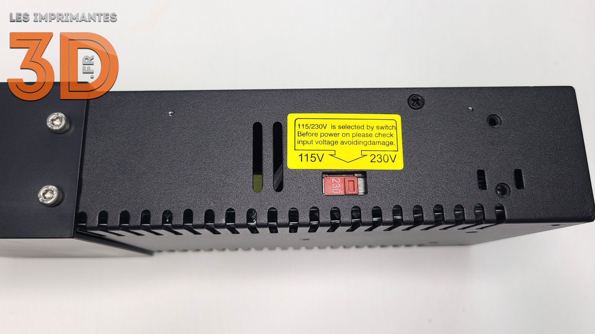

Ensuite, au deuxième et dernier niveau on retrouve l'alimentation, l'axe Z (unique, avec un seul moteur), l'extrudeur, l'alimentation 24V et des accessoires :

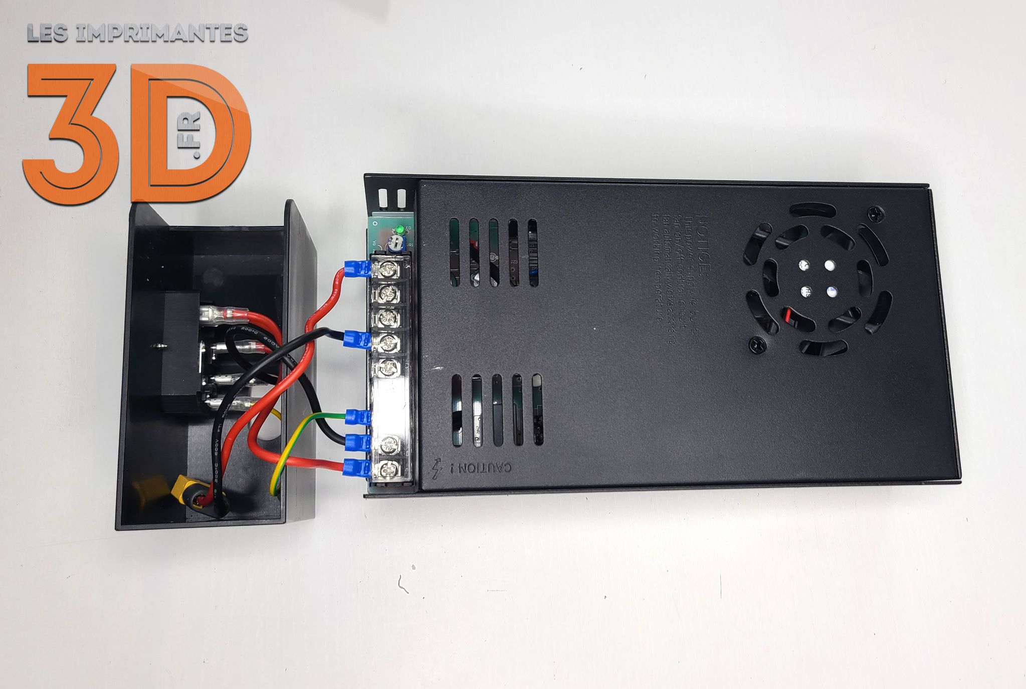

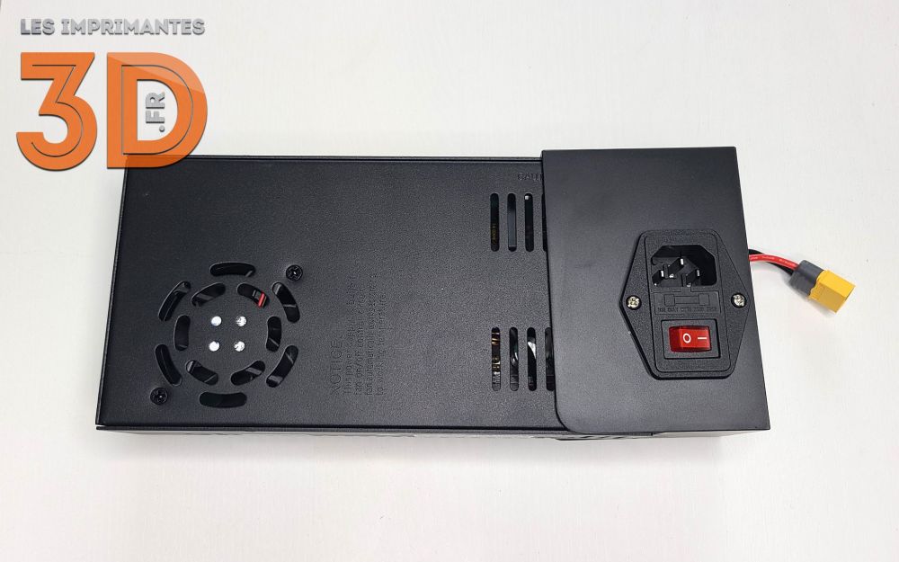

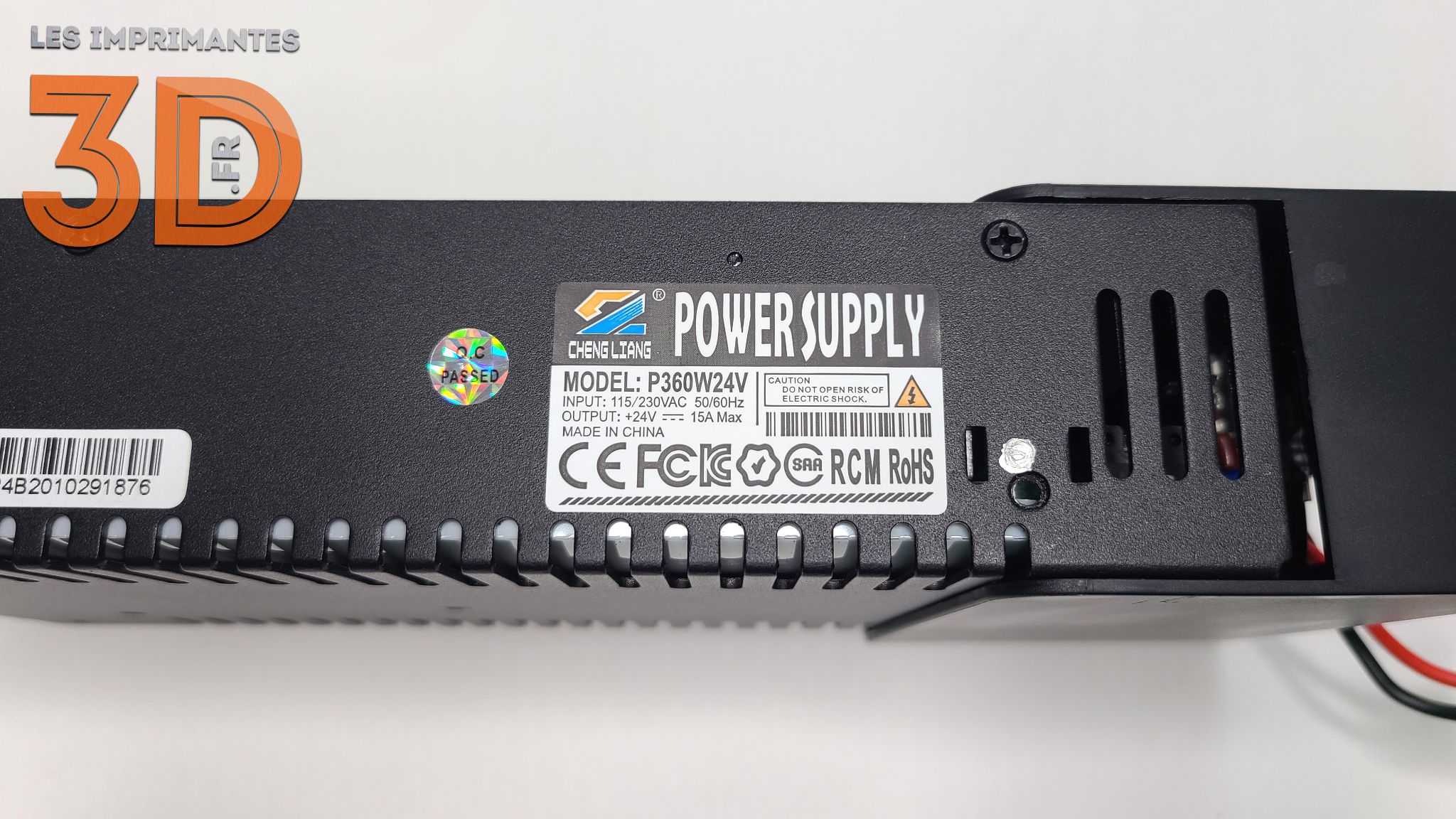

Le boitier de l'alimentation fait un peu cheap mais cette dernière a le mérite d'avoir la terre.

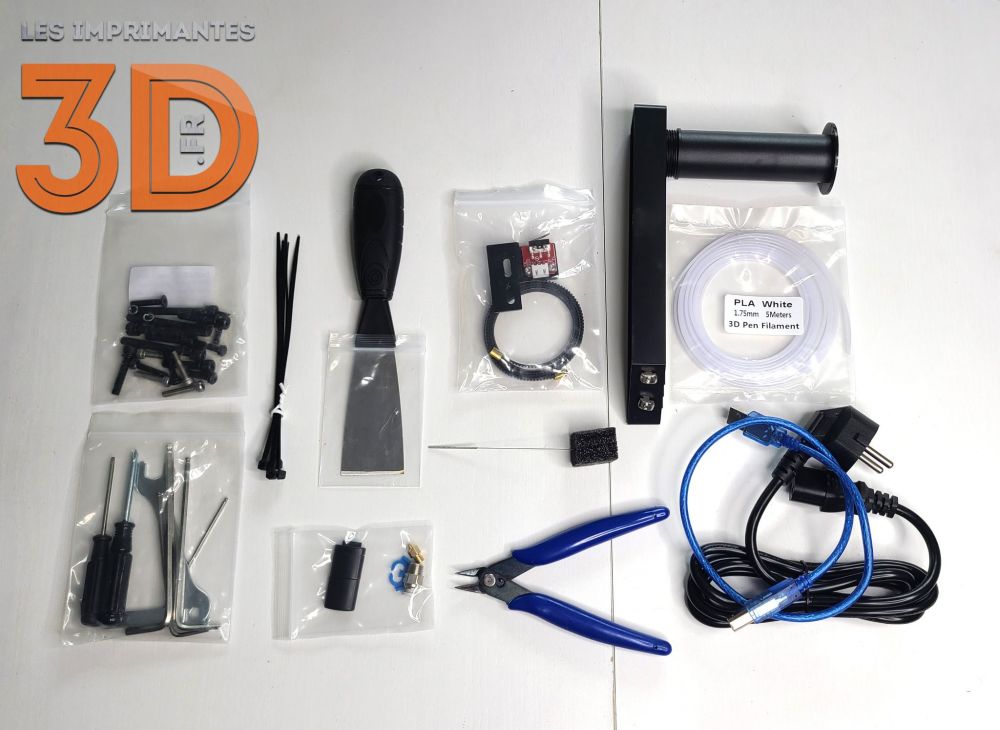

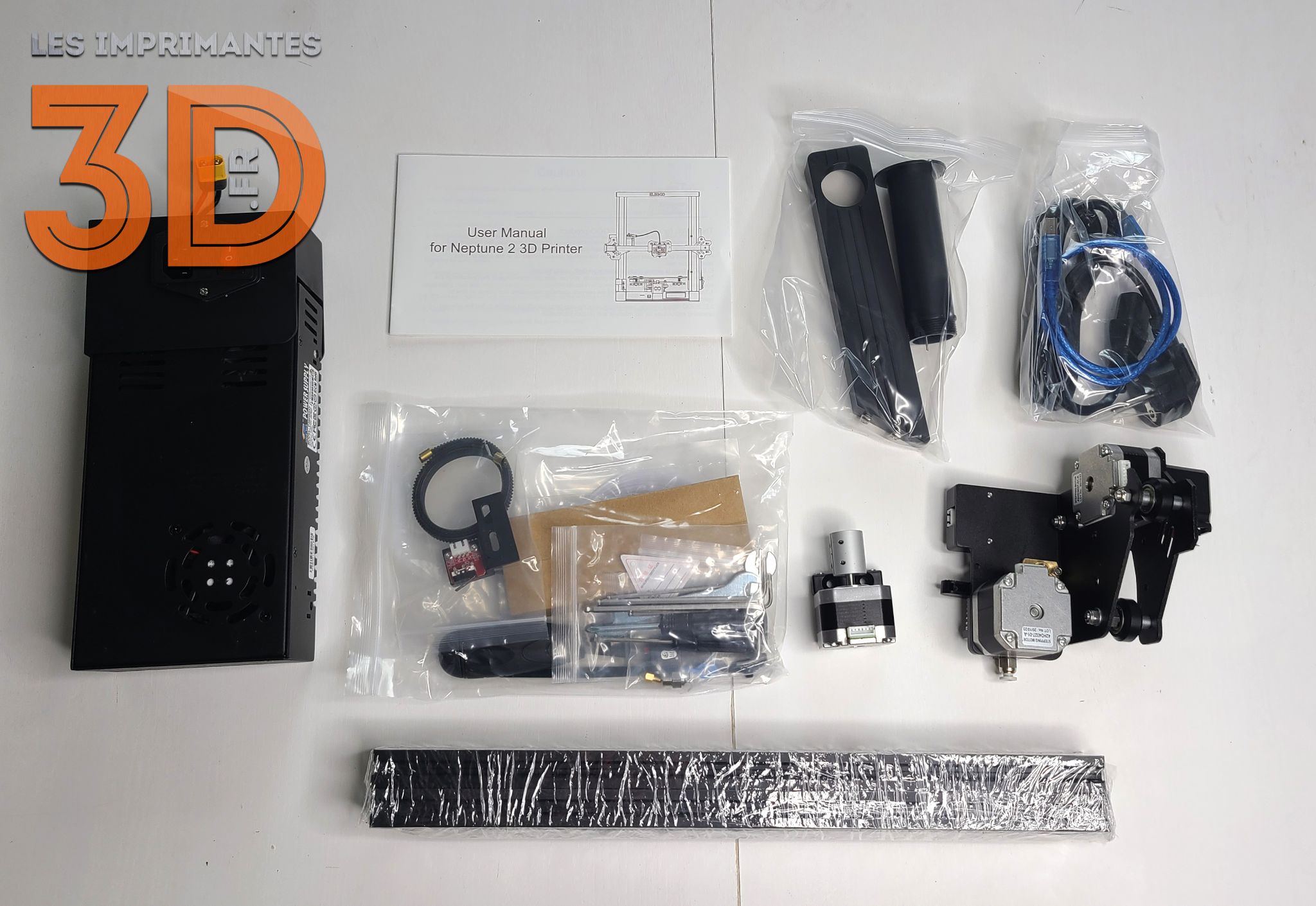

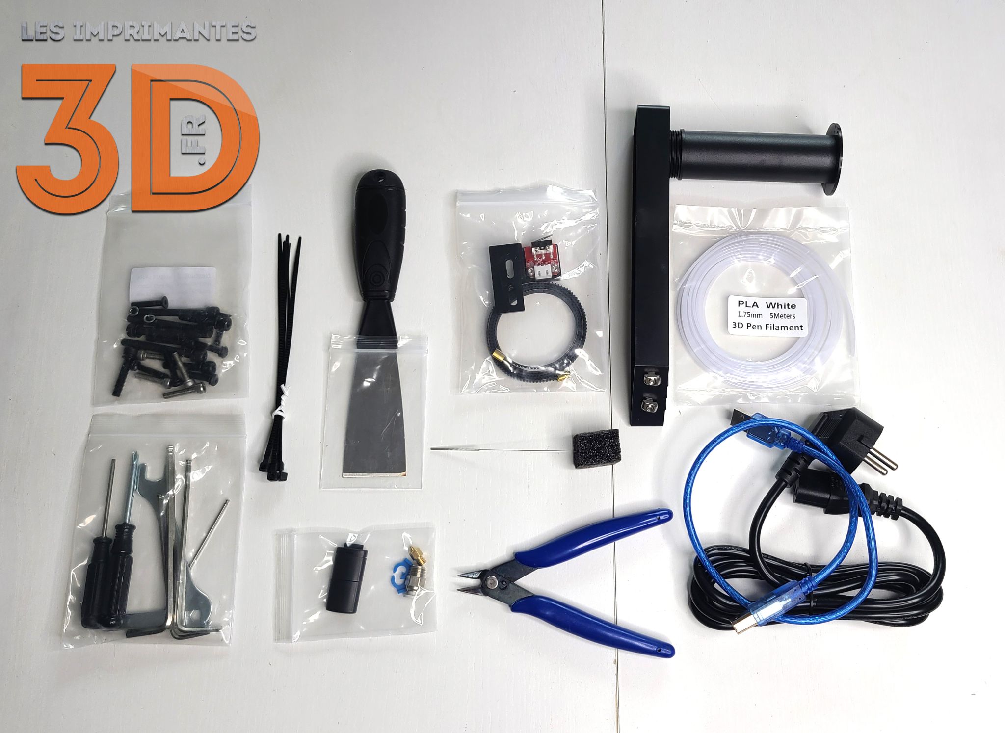

Niveau accessoires on a la visserie et tous les outils nécessaires au montage. Pour préparer et retirer les prints il y a une spatule accompagnée d'une pince coupante. Le support de bobine n'est pas accompagné d'une bobine mais d'un simple échantille de PLA blanc. Le capteur de fin de course Z et la courroie X sont à installer. Par contre le pneufit et la buse sont en spare. Il y a aussi une aiguille de débouchage de buse. La clef USB contient les éléments suivants :
Il y a donc une notice de montage et d'utilisation. Elle est uniquement en anglais mais plutôt bien faite. En complément, il y a même une vidéo qui reprend toutes les étapes de A à Z ! Je l'ai d'ailleurs mise en ligne sur notre chaîne :

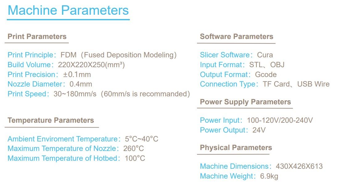

La notice nous donne d'ailleurs quelques éléments sur les caractéristiques techniques de la bête :
2021-02-15 17_31_45-Neptune 2 User Guide.pdf - Personnel - Microsoft Edge.jpg

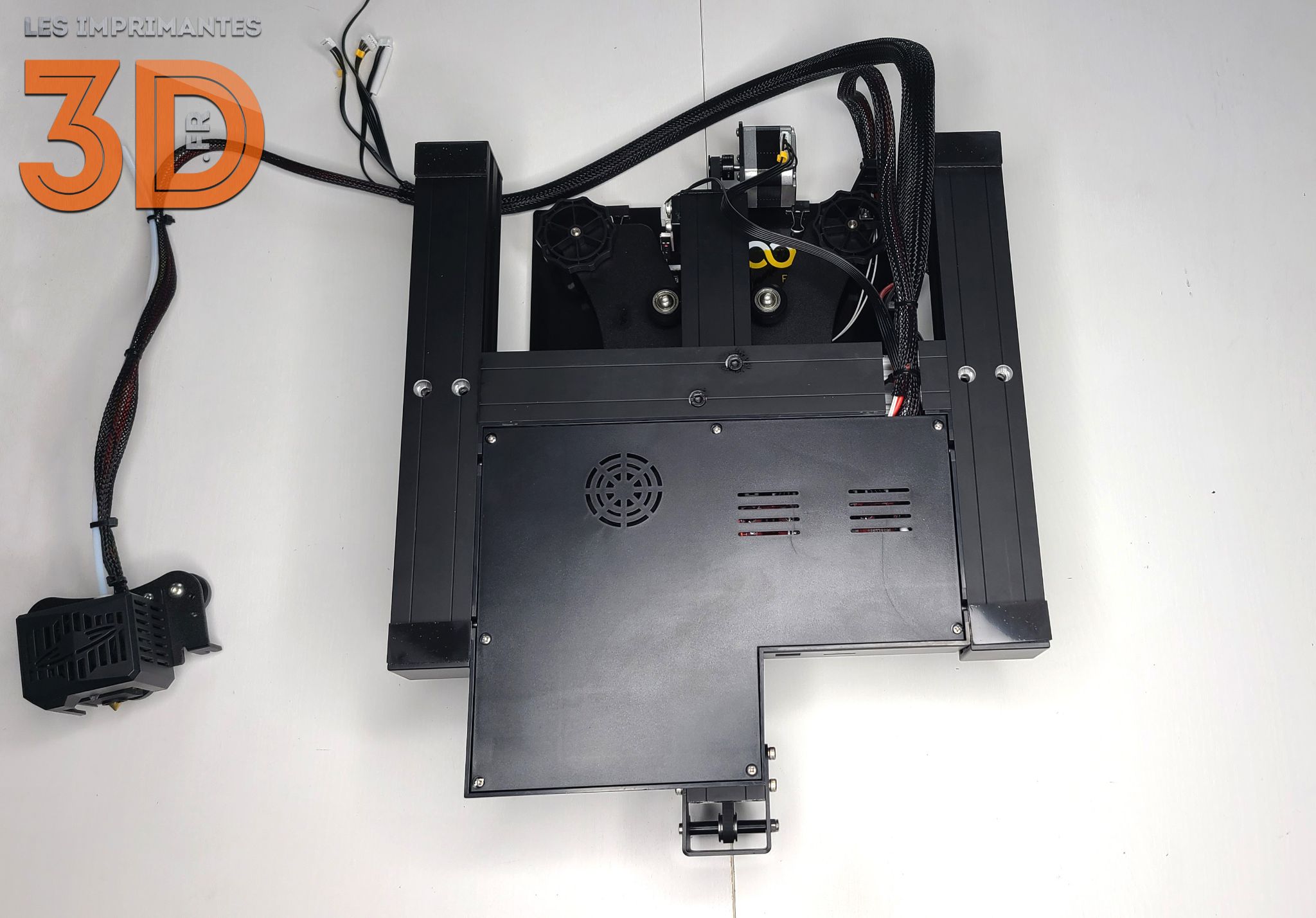

2 : L'ÉLECTRONIQUE

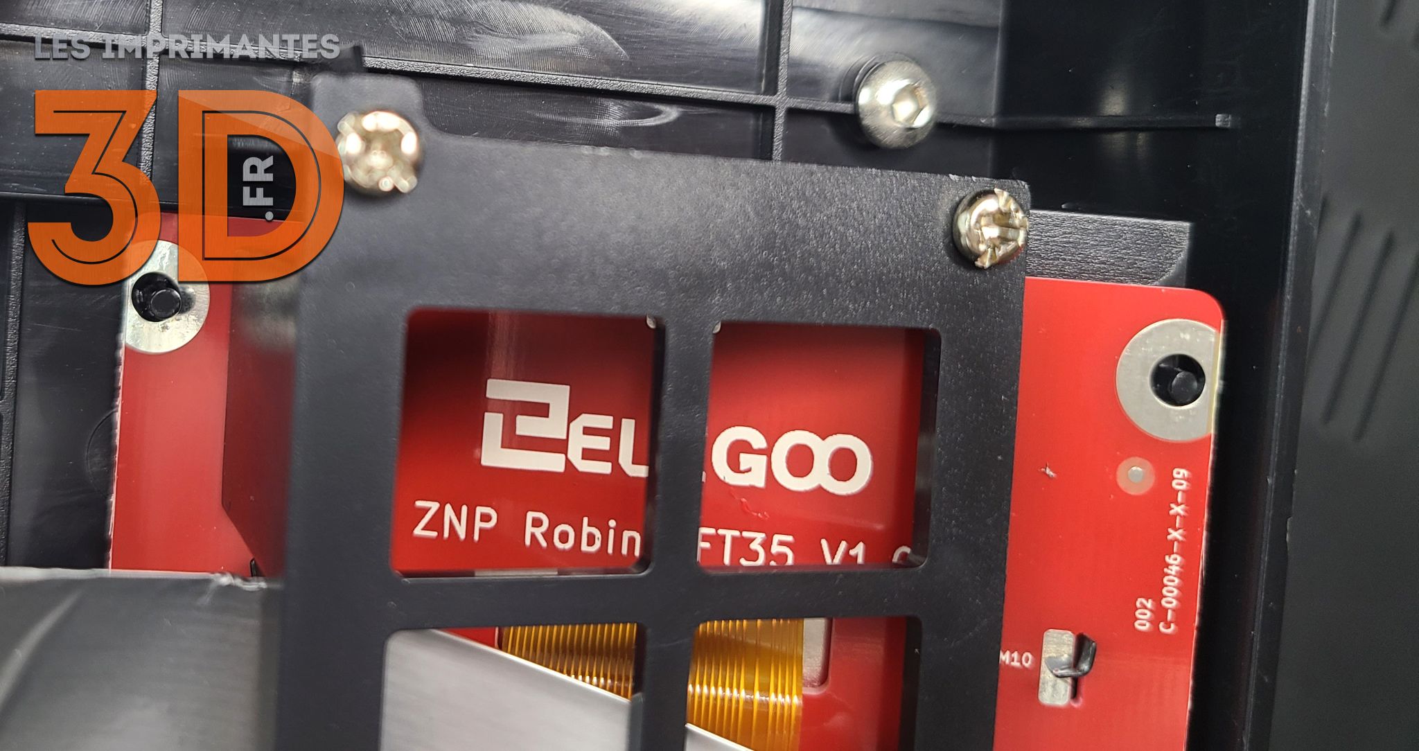

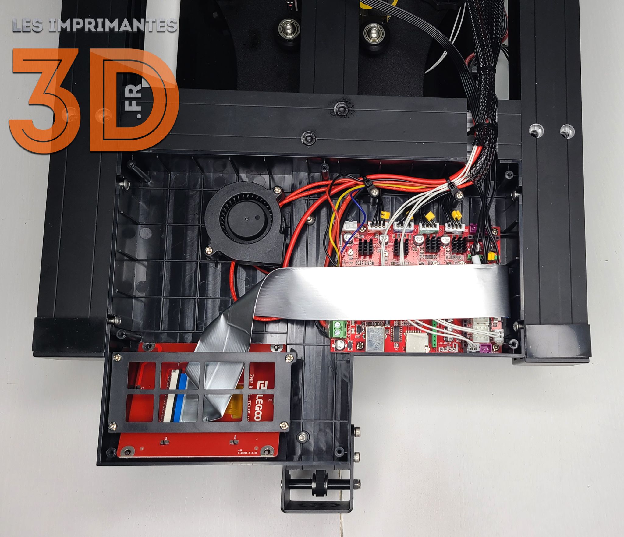

Avant le montage, j'ai jeté un œil à l'électronique.

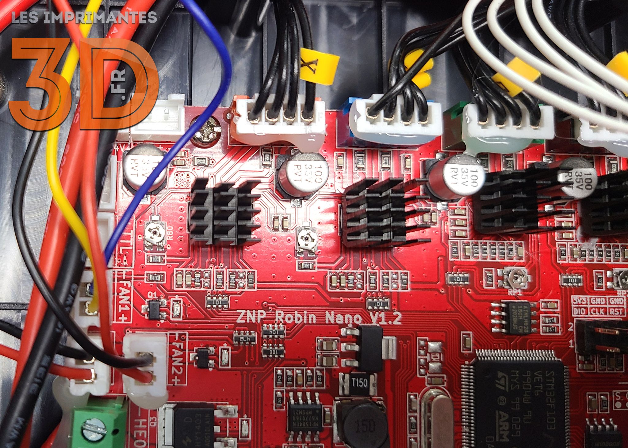

Carte mère ZNP Robin Nano V1.2 :

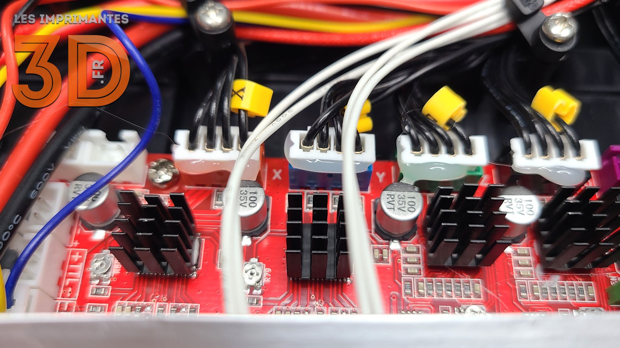

Je ne sais pas identifier les drivers, mais comme sur la Kywoo Tycoon, le Z est plus bruyant que les axes X et Y dont les déplacements sont quasiment inaudibles :

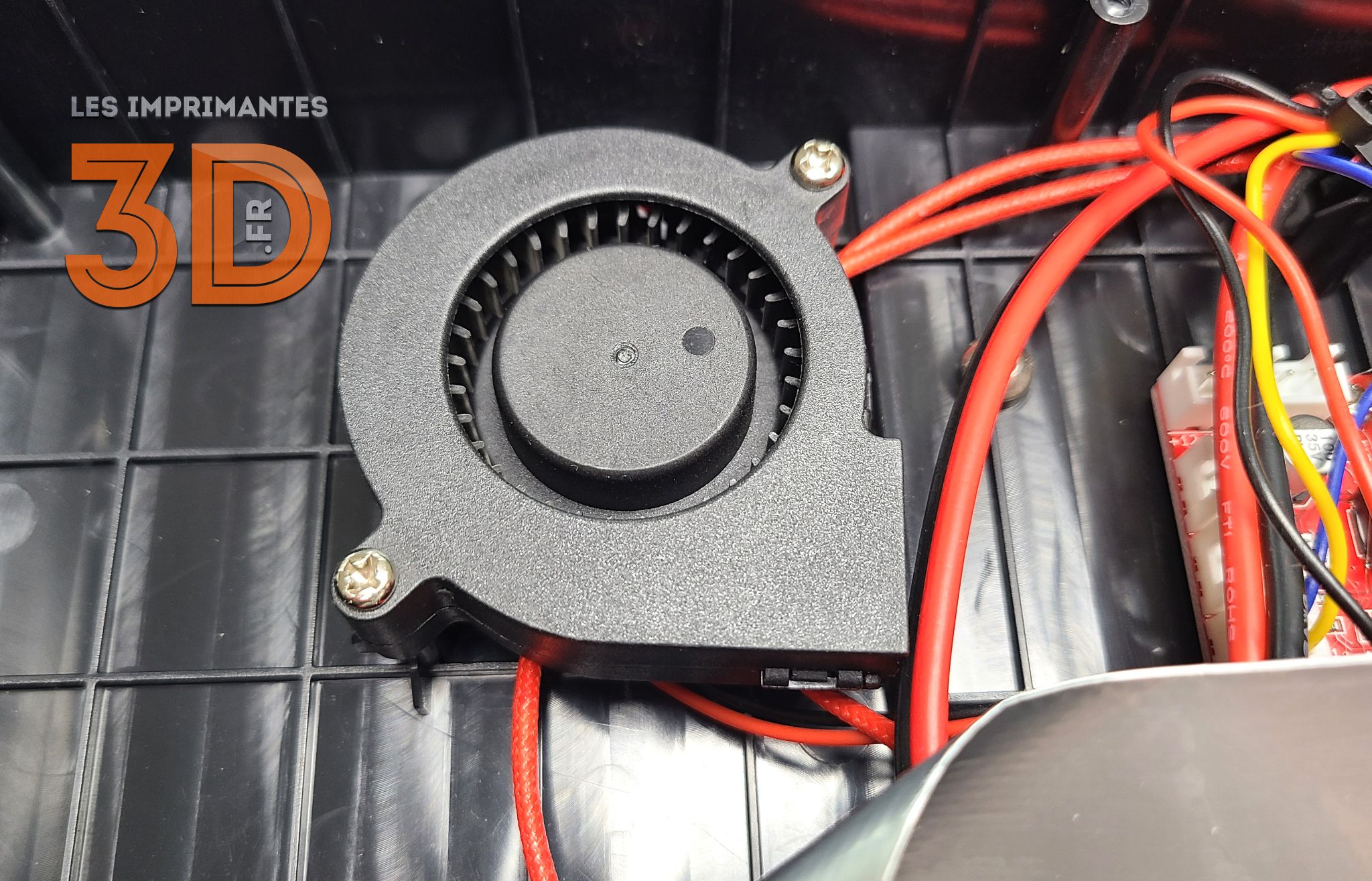

Le tout est refroidi par un ventilateur radial :

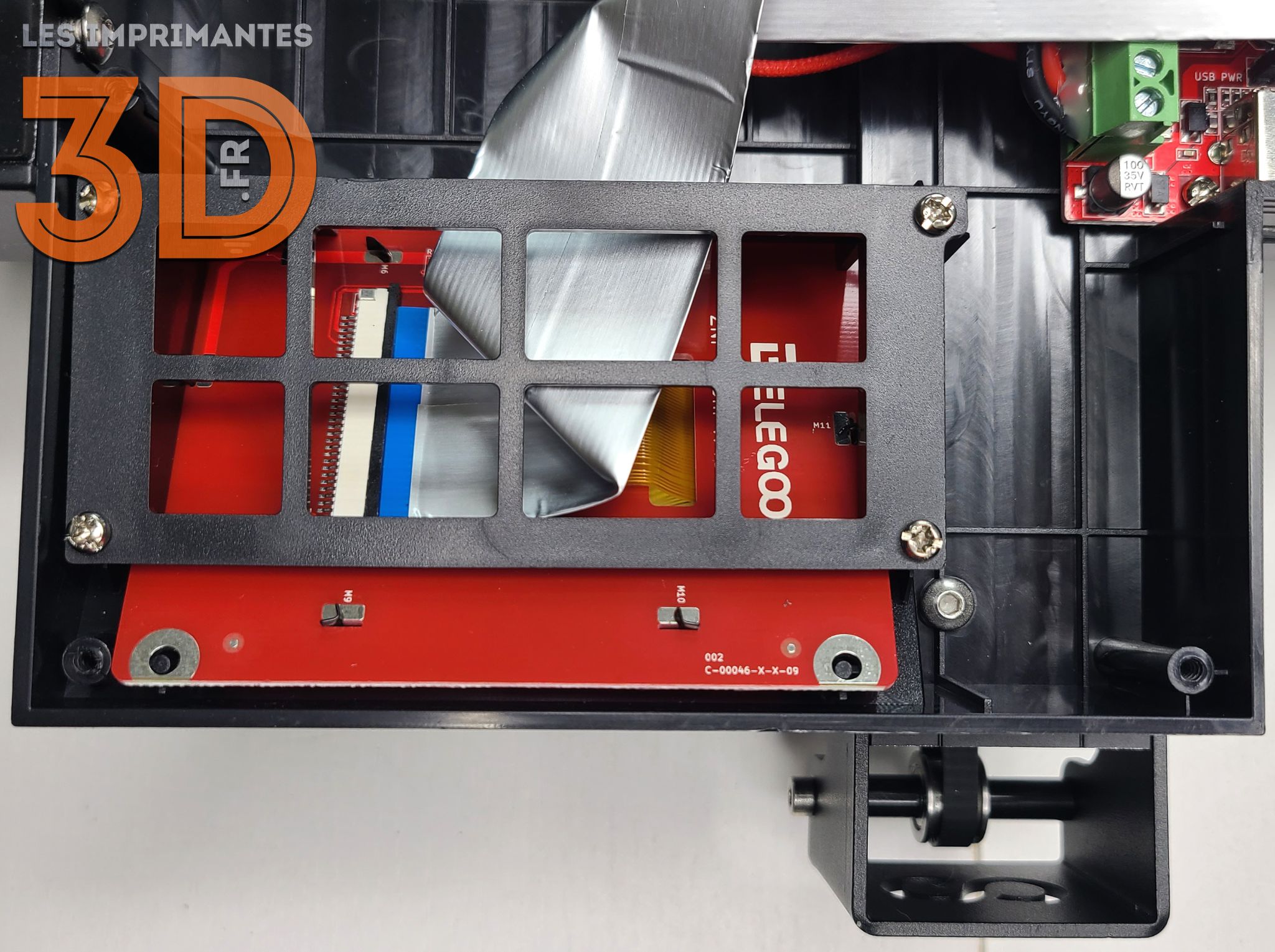

A cette carte mère est relié un écran ZNP Robin TFT35 V1.X :

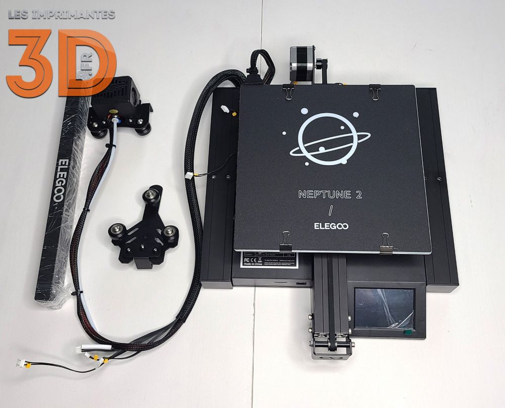

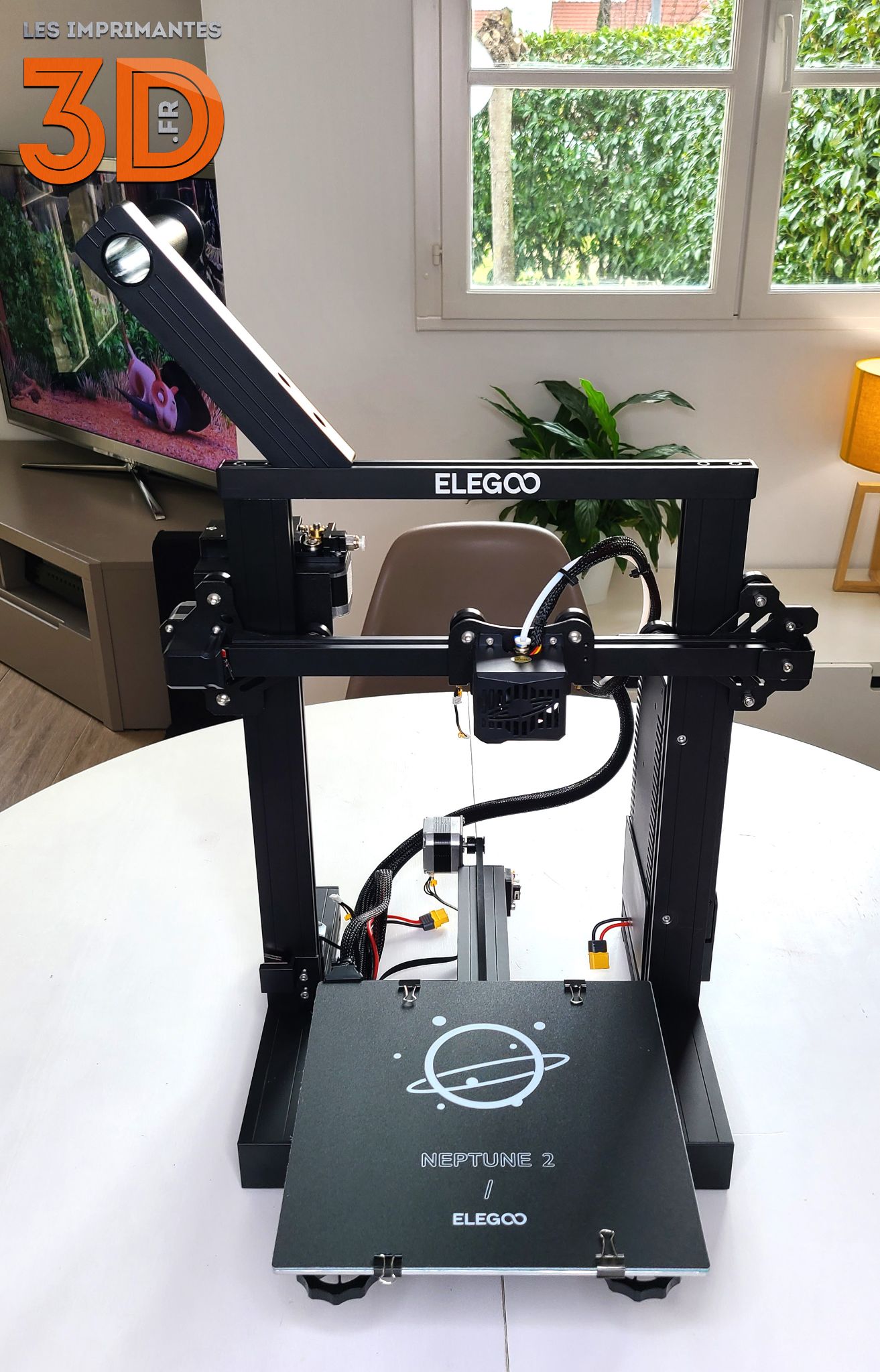

3 : LE MONTAGE
La notice papier et la vidéo sont bien faites mais il y a plus à monter que d'habitude.

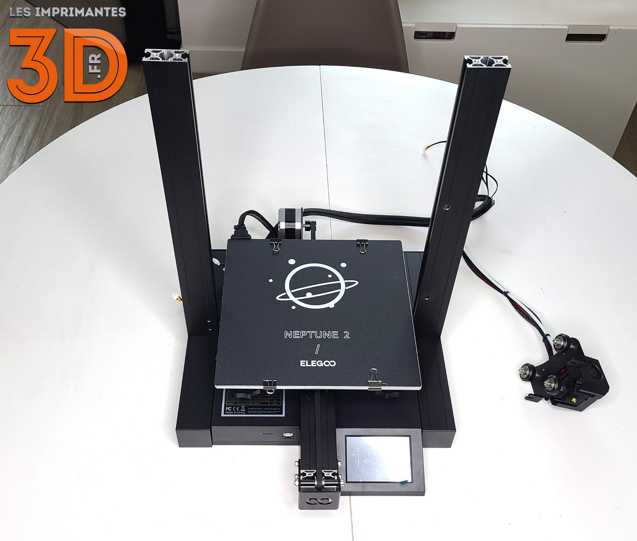

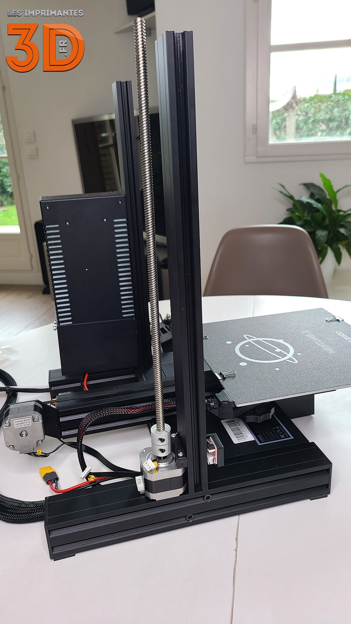

On commence par le portique, classique :
Il se fixe par le dessous (pas pratique) avec 2 vis :
Ensuite, on fixe l'alimentation sur ce portique :

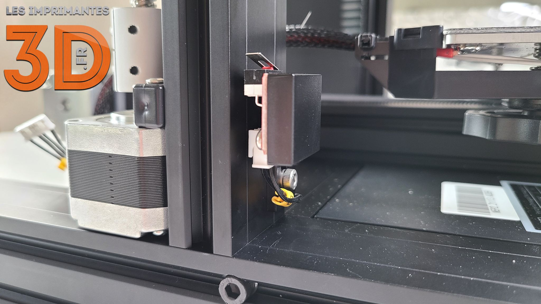

Puis on installe le capteur de fin (endstop) de course de l'axe Z :
Il faudra penser à régler sa hauteur par la suite, avec une mesure de base indiquée dans la documentation.
On continue avec la tige filetée de l'unique axe Z :

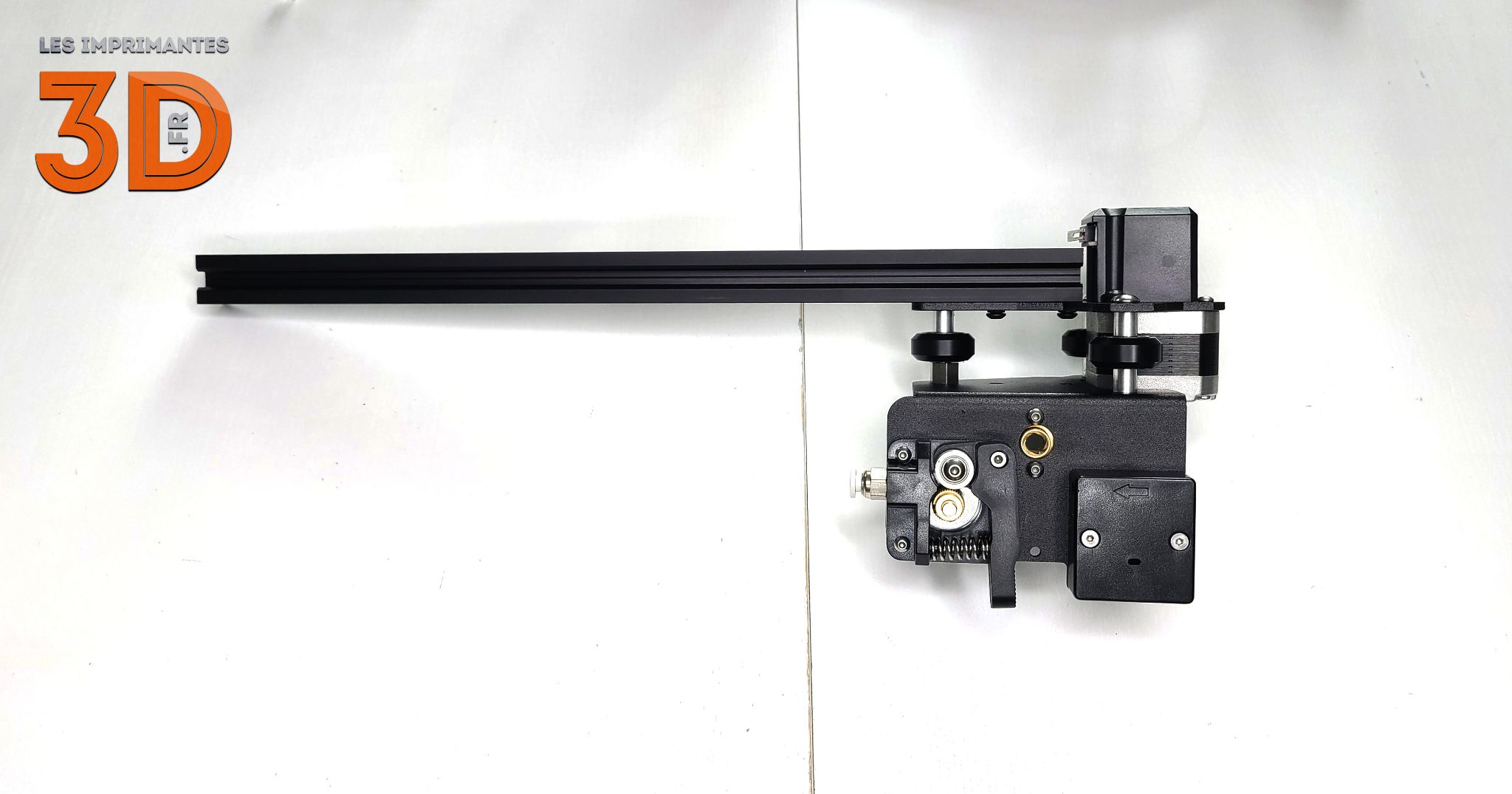

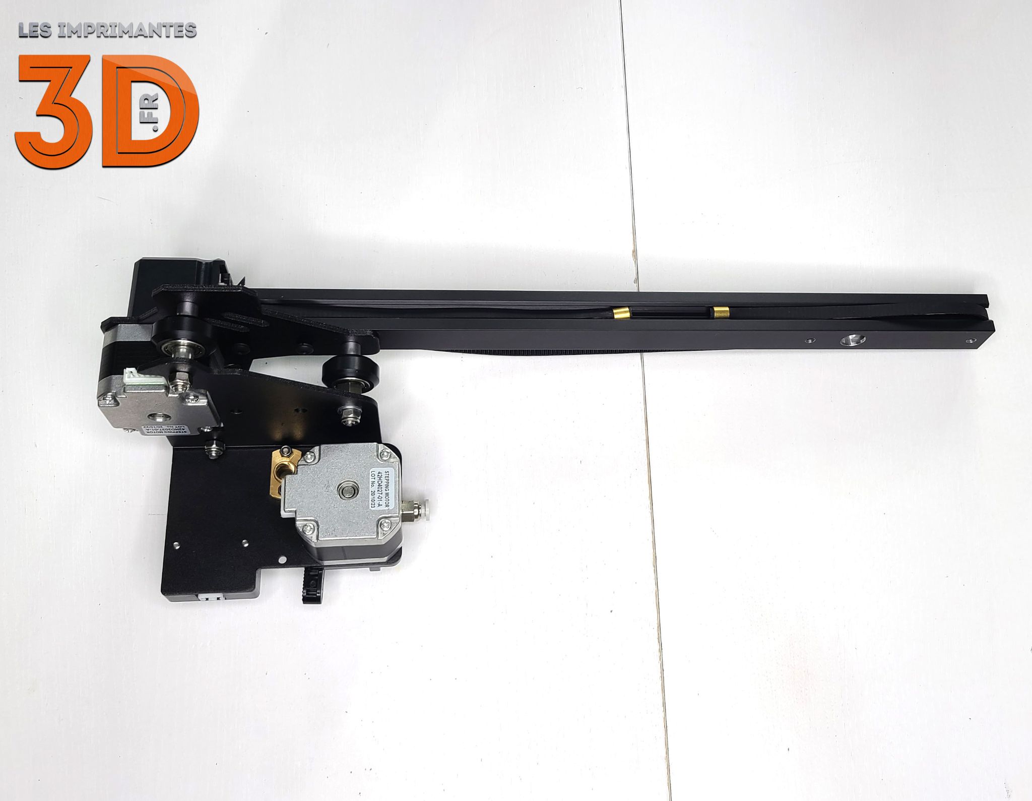

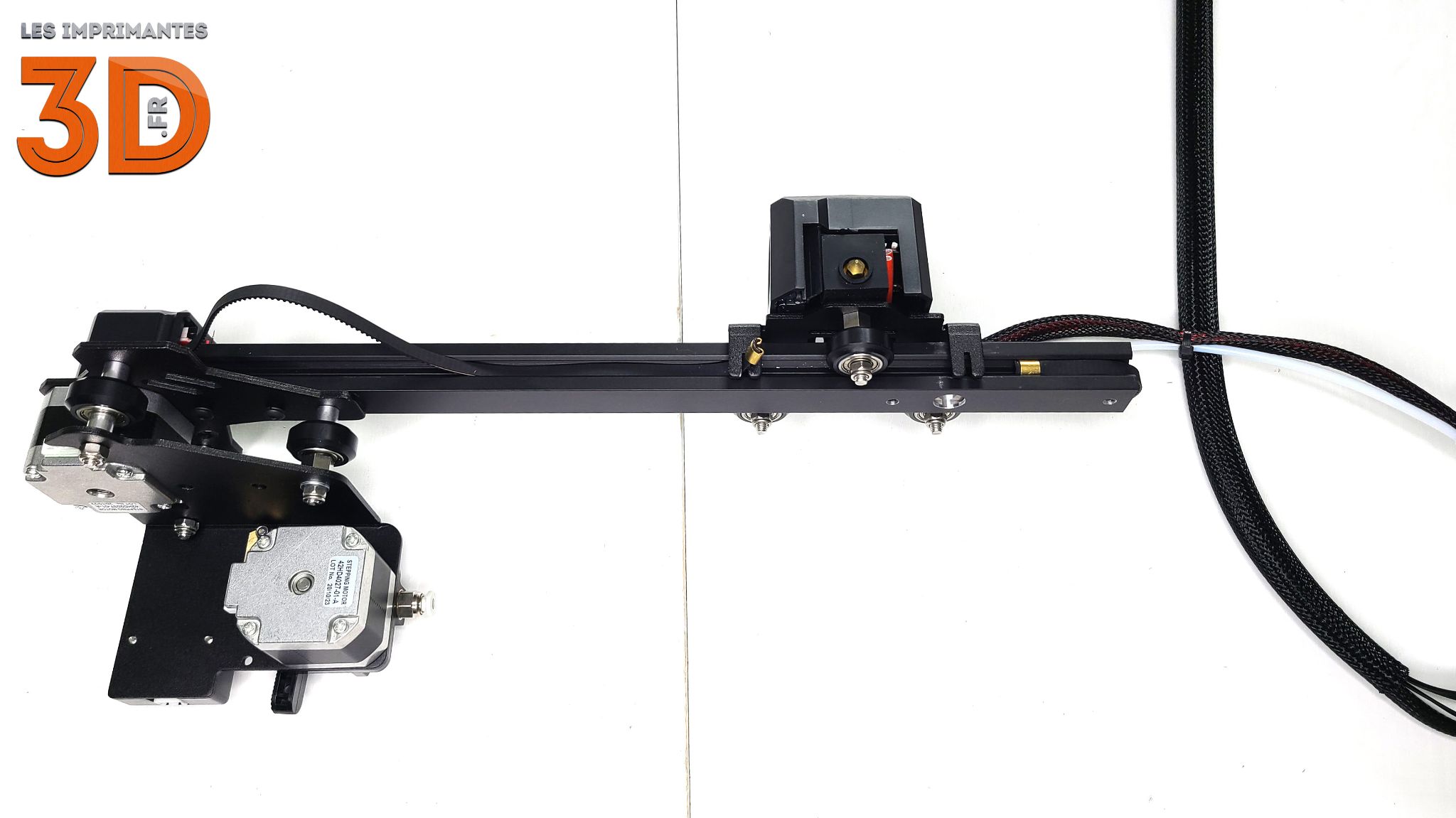

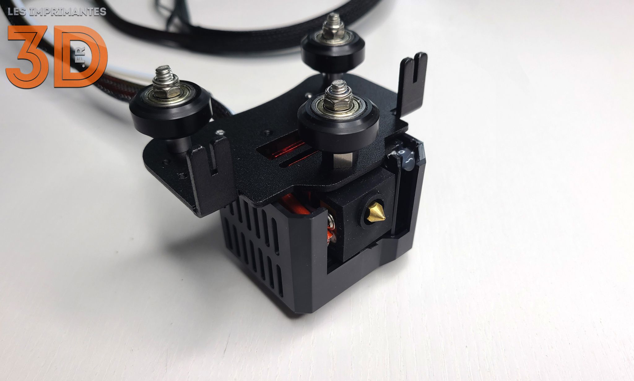

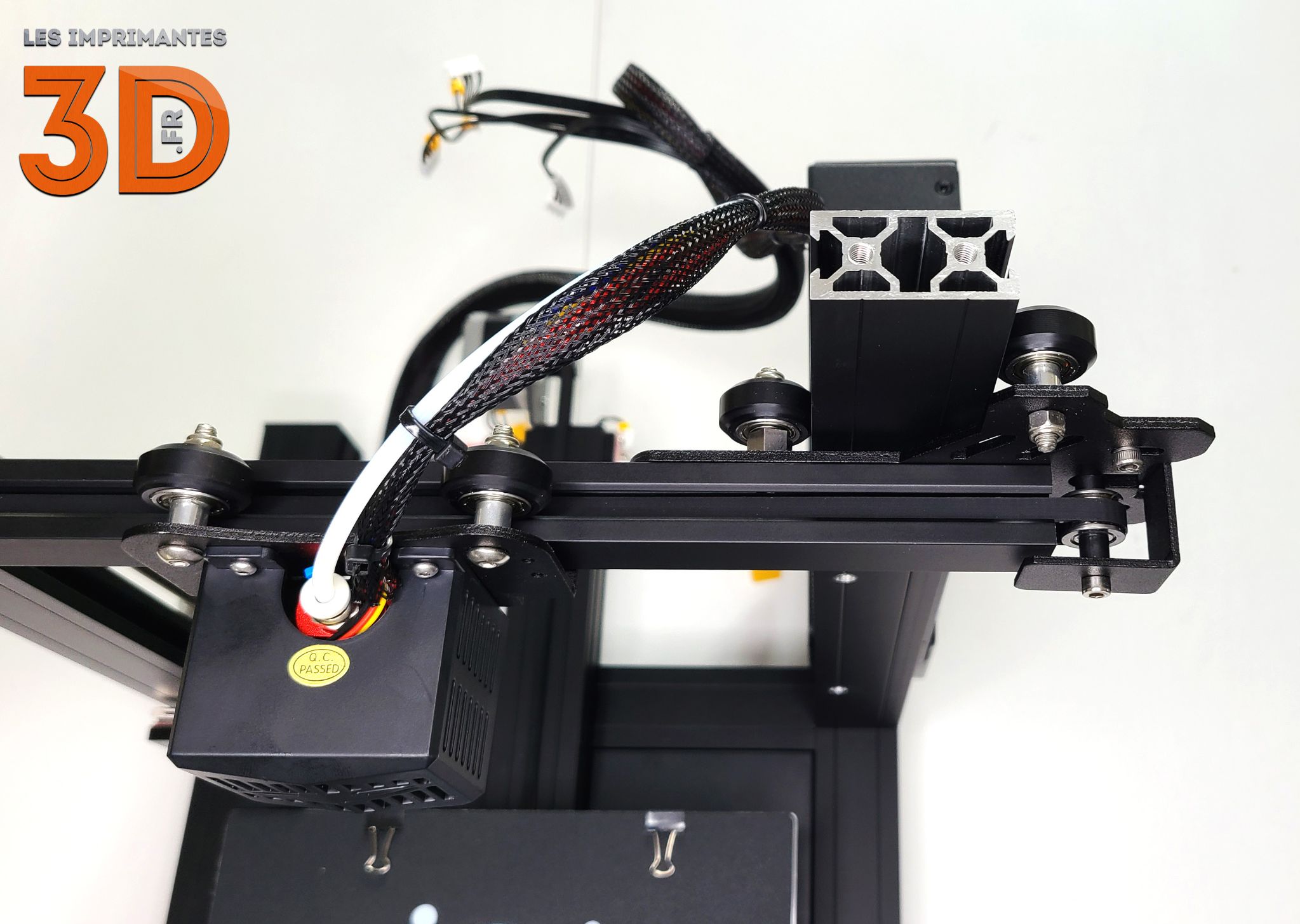

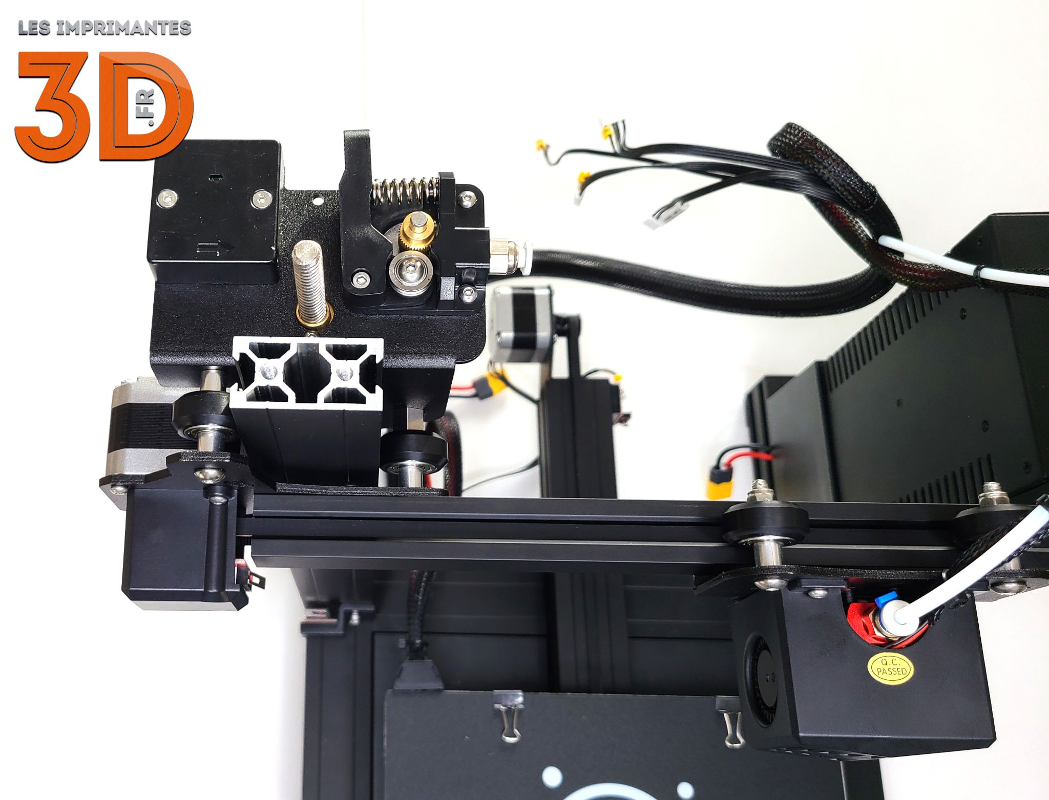

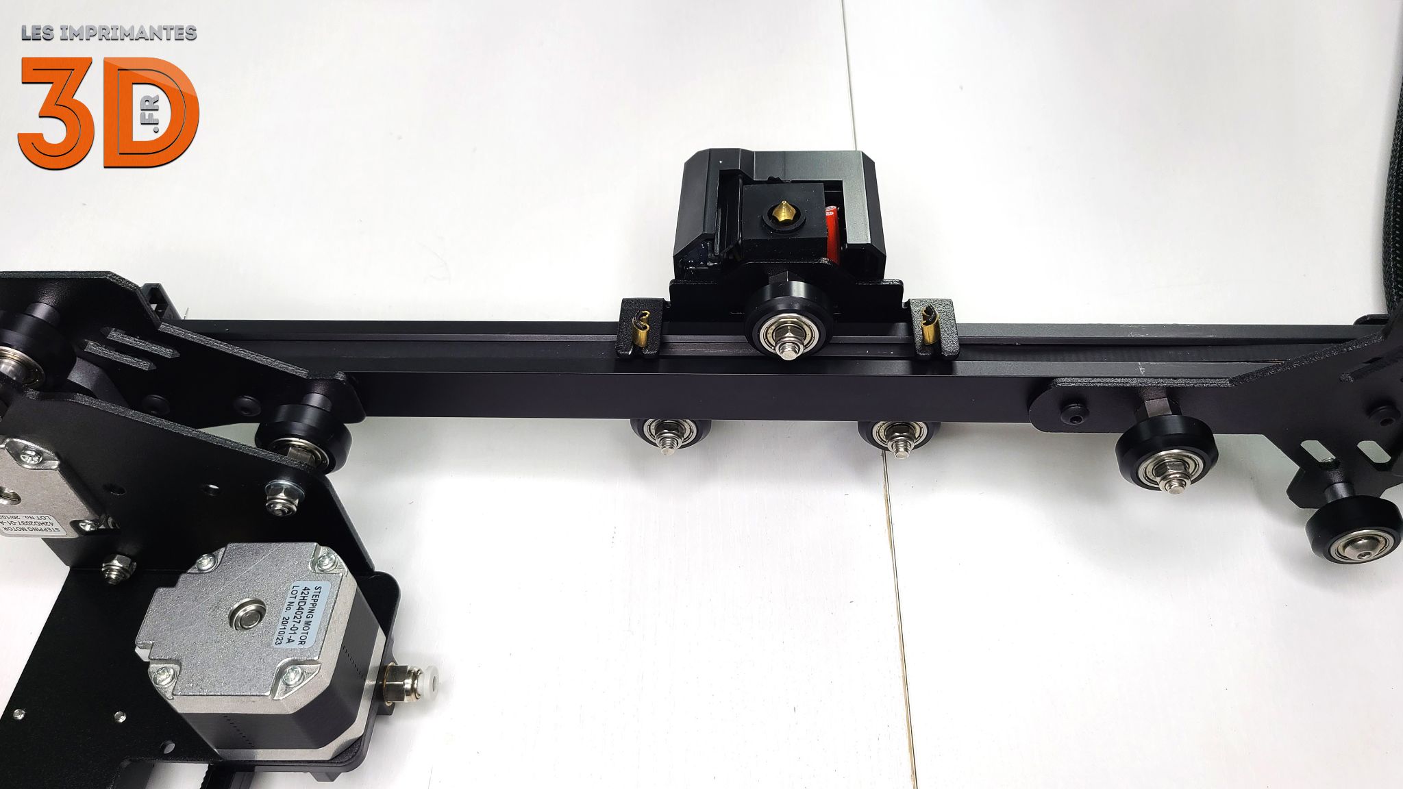

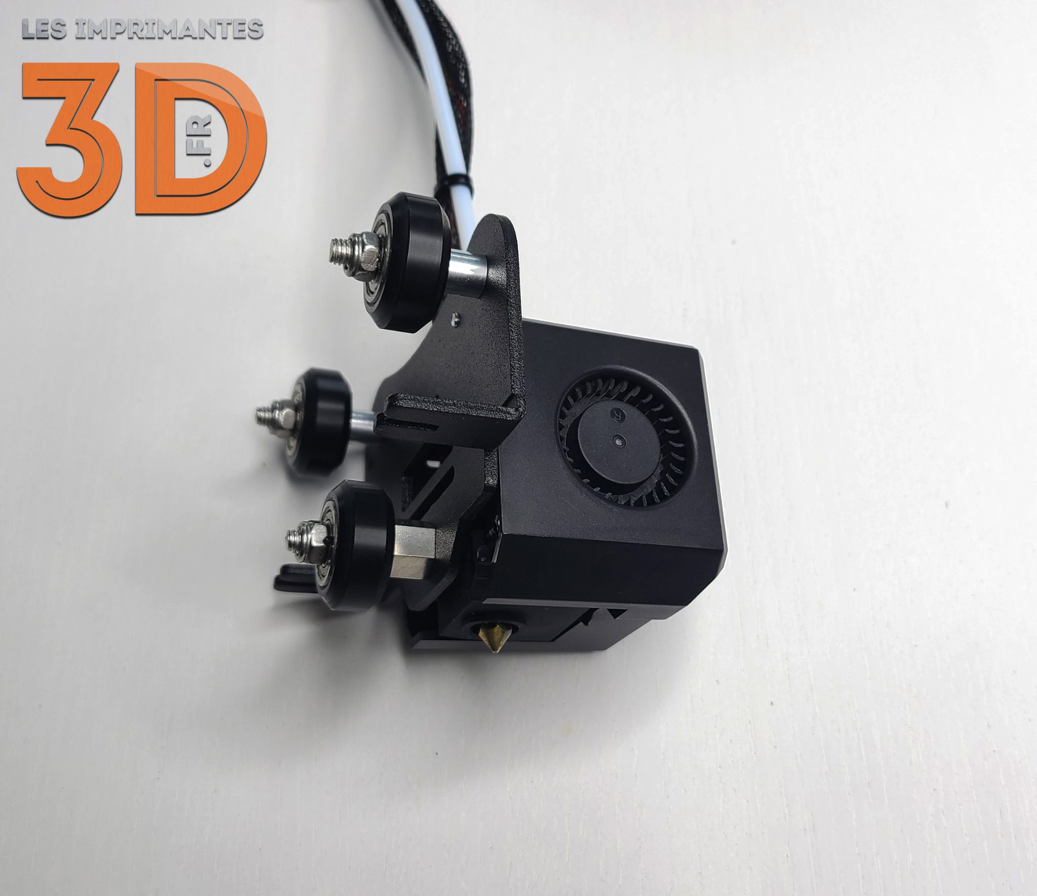

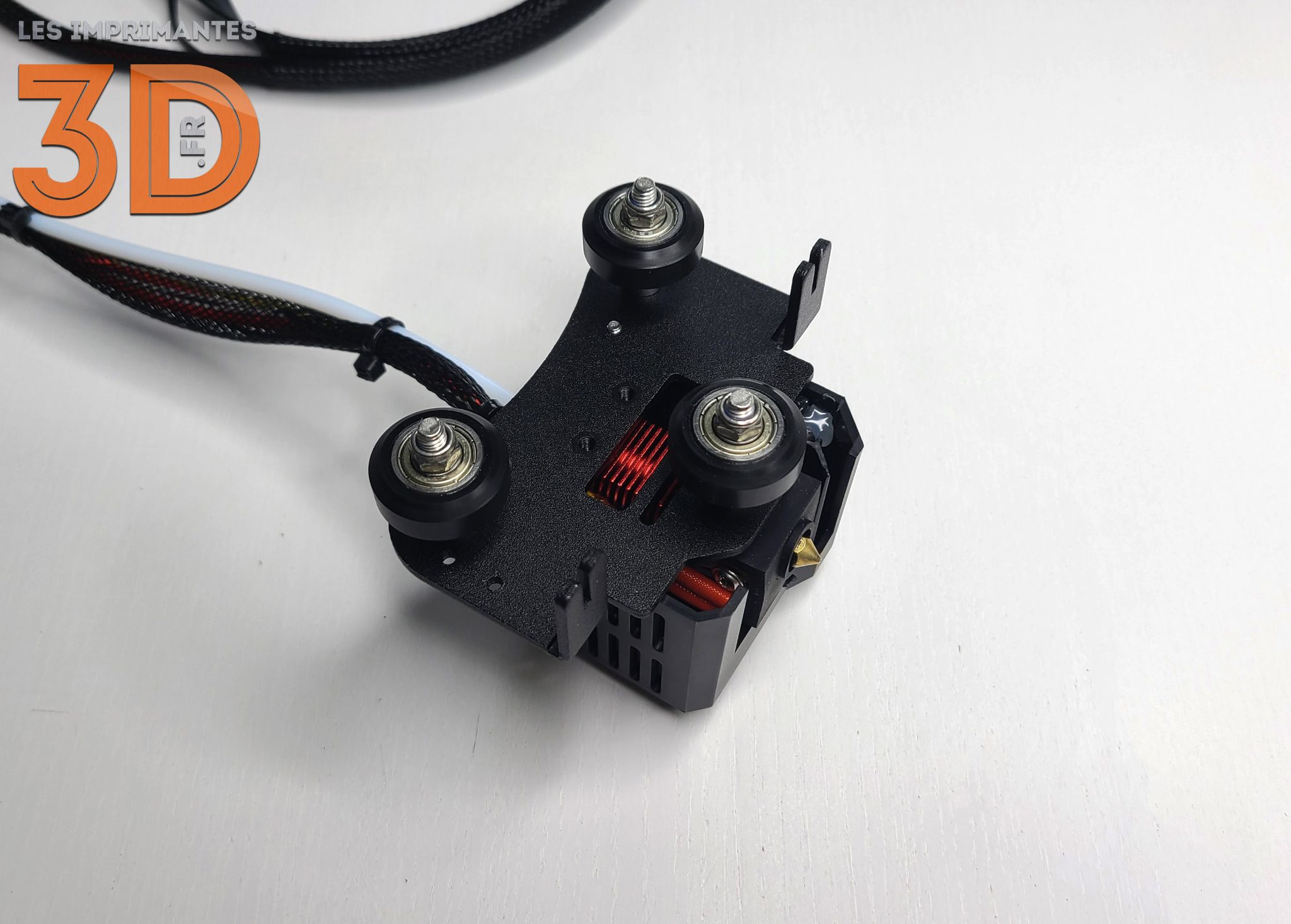

On attaque ensuite l'axe X qui demande le plus de boulot avec, dans un premier temps, le charriot de l'extrudeur à installer. Il se fixe avec 2 vis et viendra coulisser le long de l'axe Z :
On peut ensuite pré-positionner la courroie de l'axe X :
On monte ensuite le chariot de l'axe X sans fermer la courroie :
On met ensuite l'extrémité de l'axe X avec la poulie (sans tendeur) où doit passer la courroie :
On peut enfin bloquer la courroie de chaque côté du chariot X :

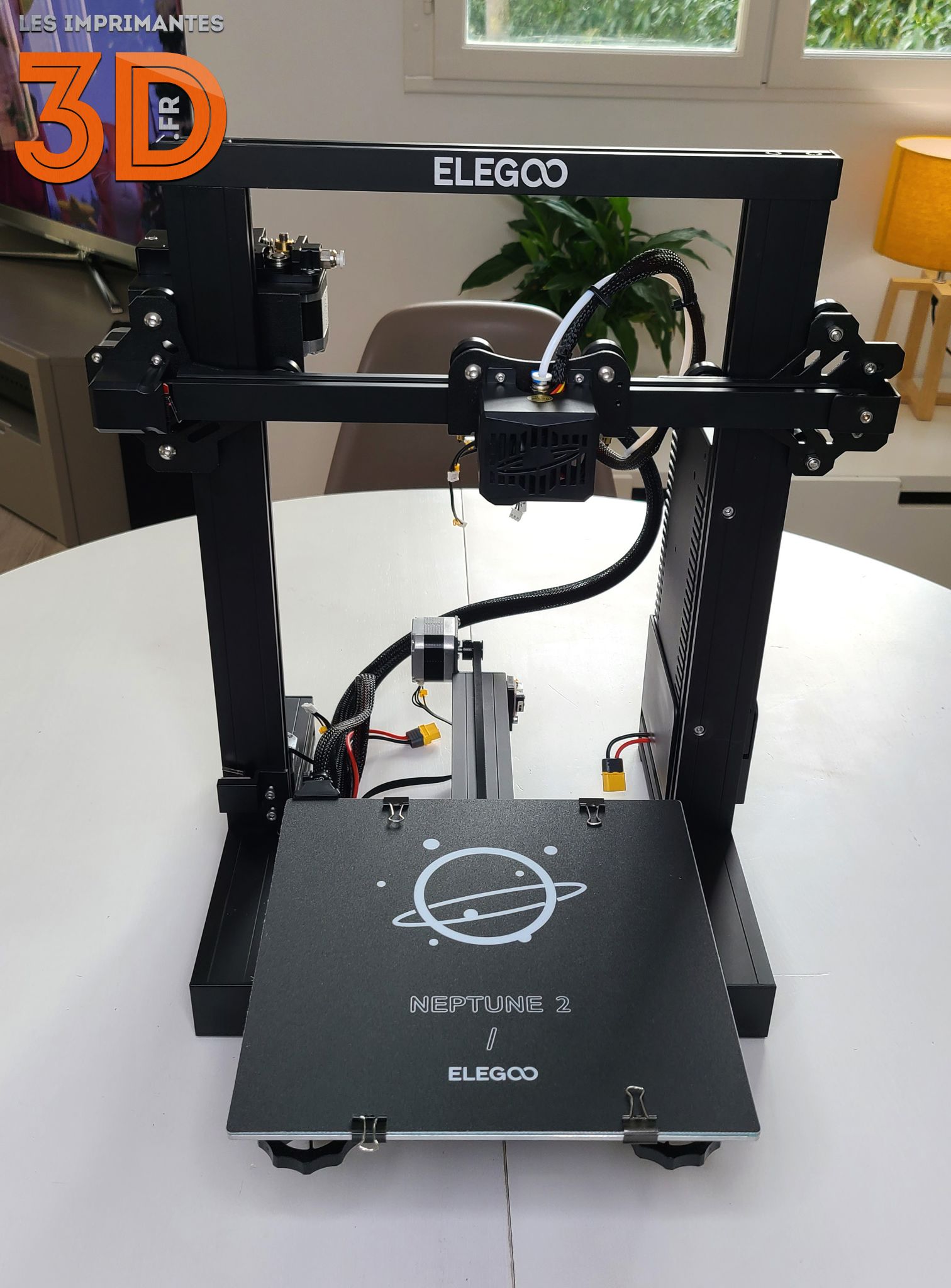

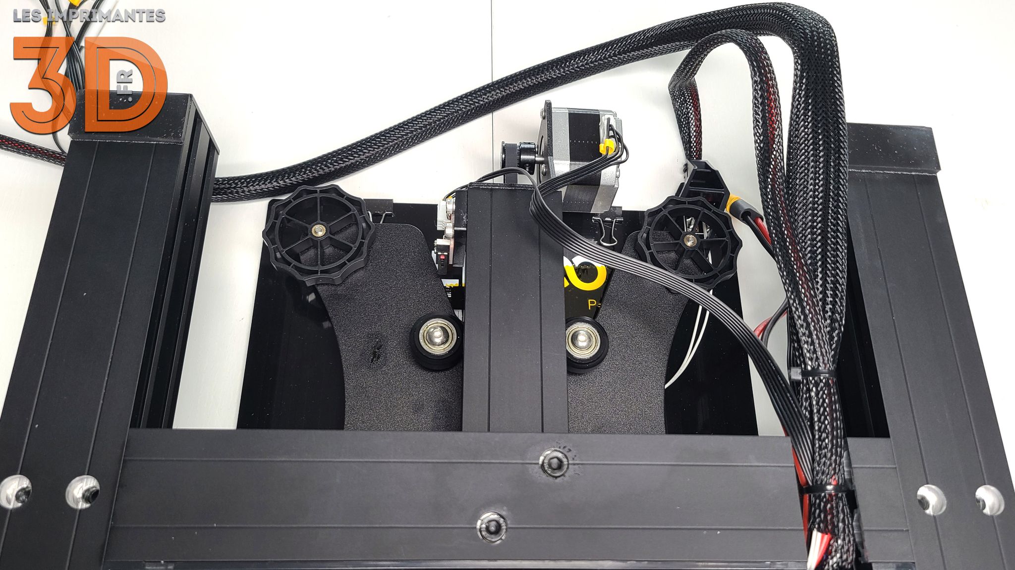

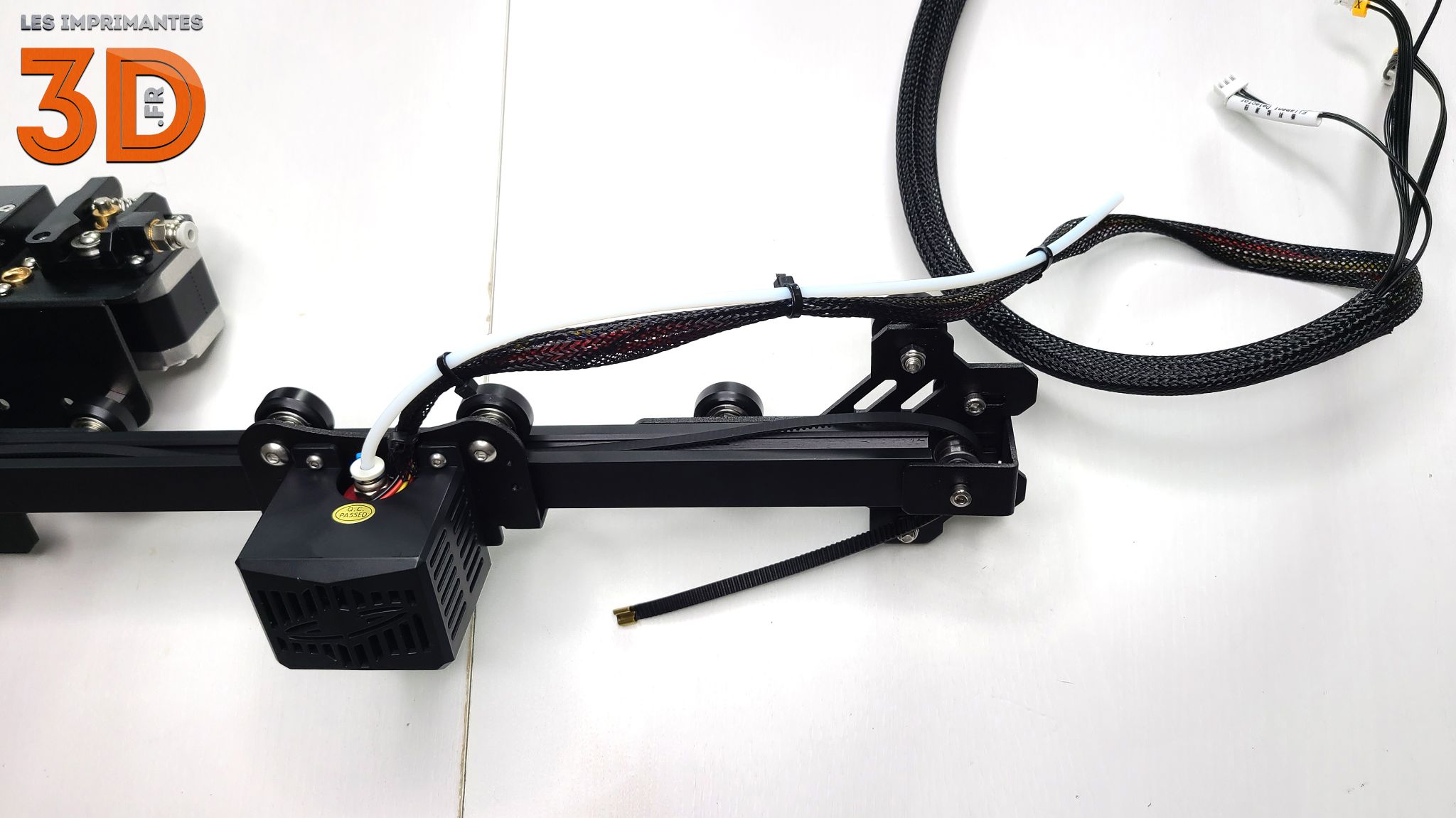

On peut ensuite glisser l'axe X complet sur les 2 profilés de l'axe Z :
On peut ensuite fermer le portique avec le profilé floqué ELEGOO :

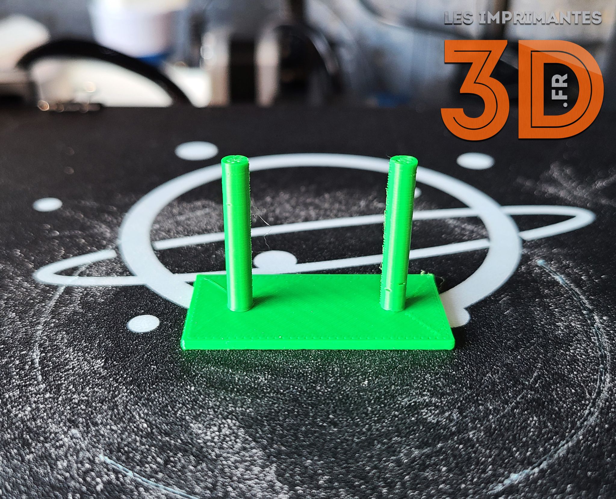

Et installer le support de bobine (qui prend pas mal de place aussi bien en hauteur qu'en largeur) :

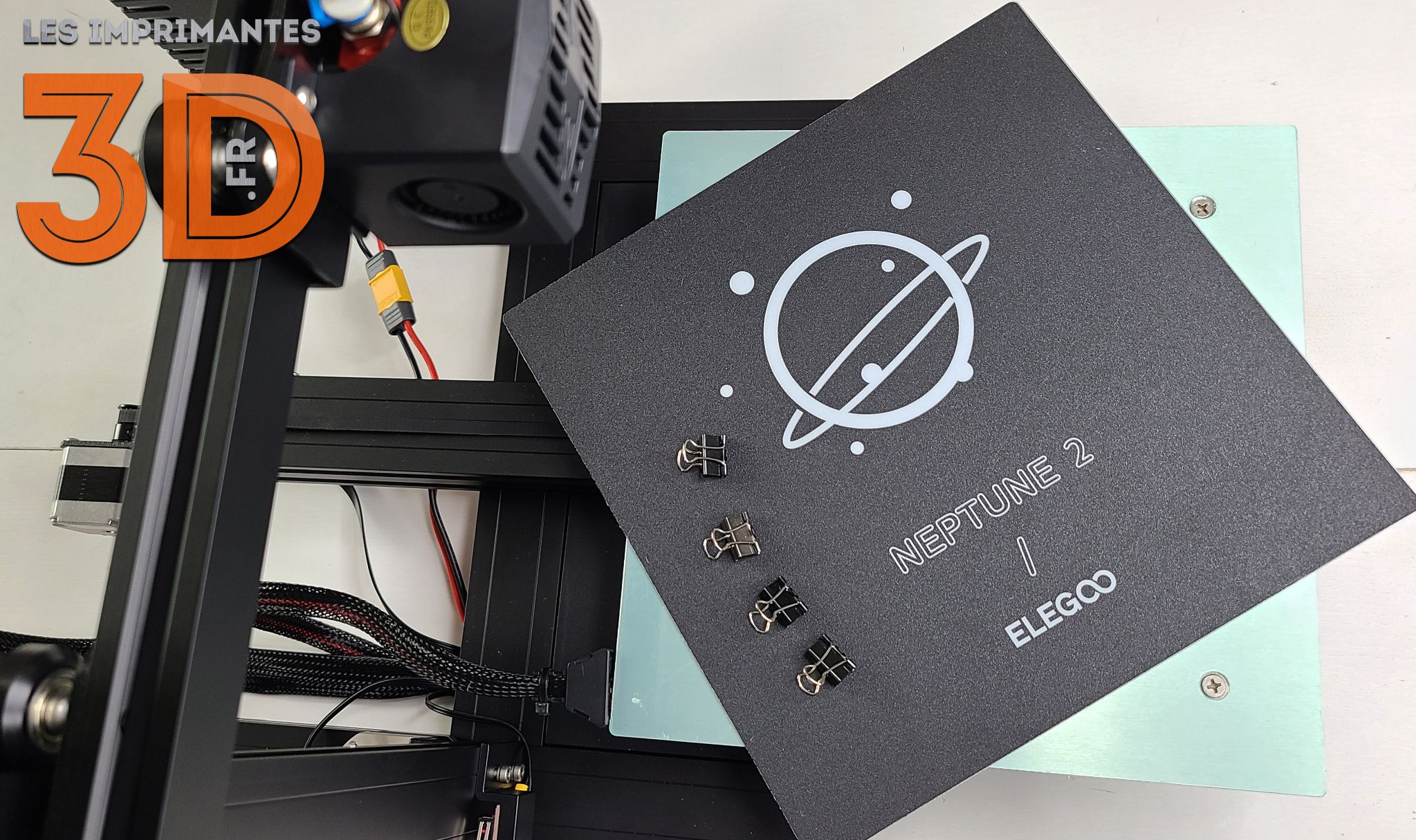

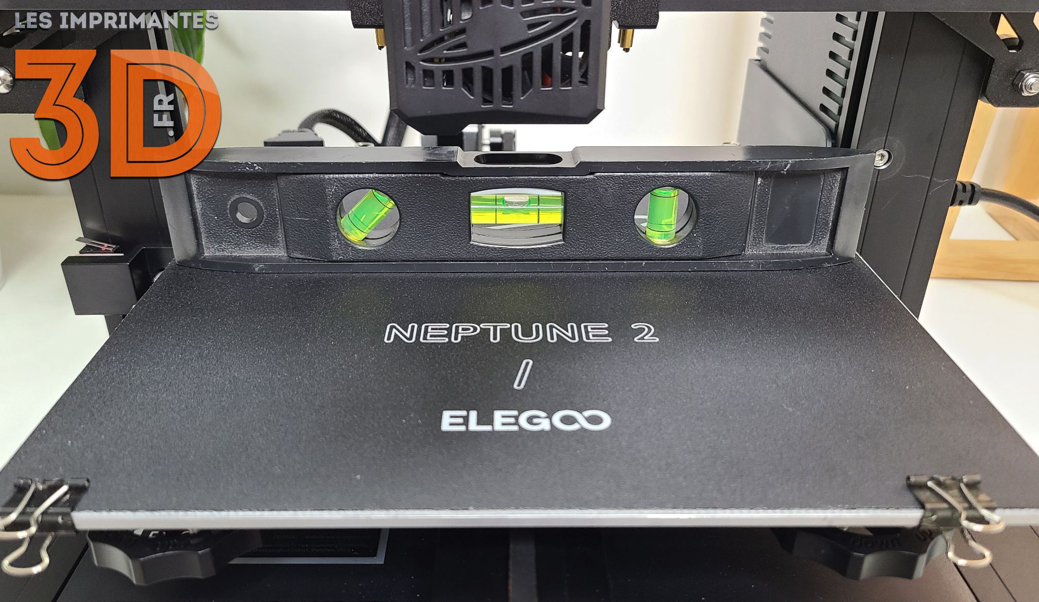

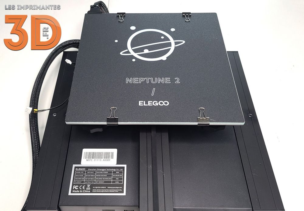

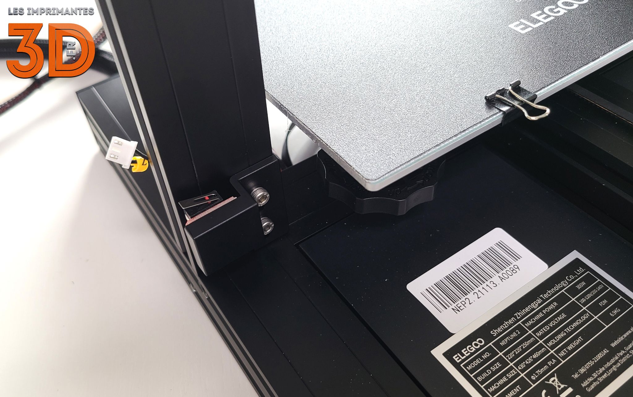

Comme je le disais plus haut, le lit est préinstallé. Il est amovible mais pas magnétique. Il se fixe donc avec 4 pinces :

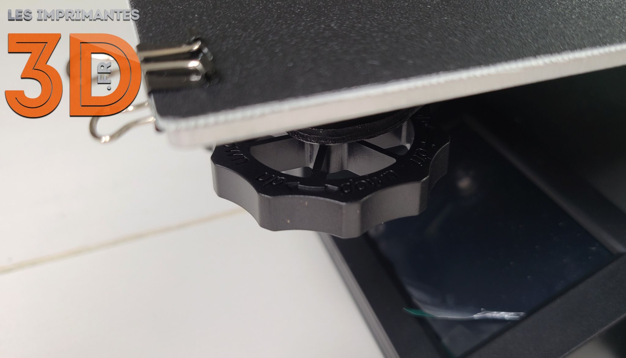

Il y a des molettes de réglages avec le sens de rotation inscrit dessus. Dommage qu'elles soient trop petites pour bien le lire et même y accéder :
Le lit semble plat et tant mieux puisqu'il n'y a pas d'auto leveling :

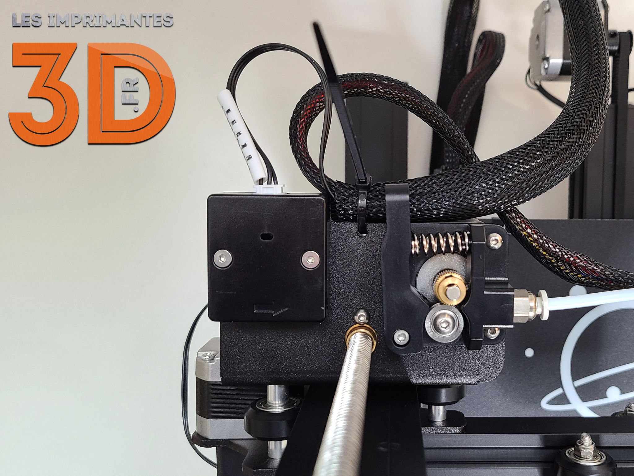

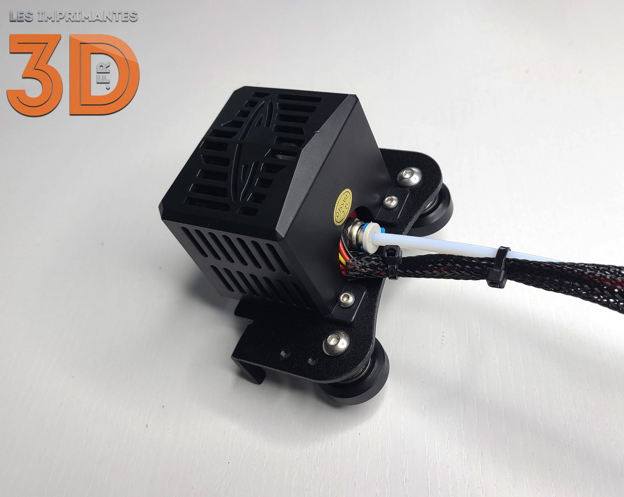

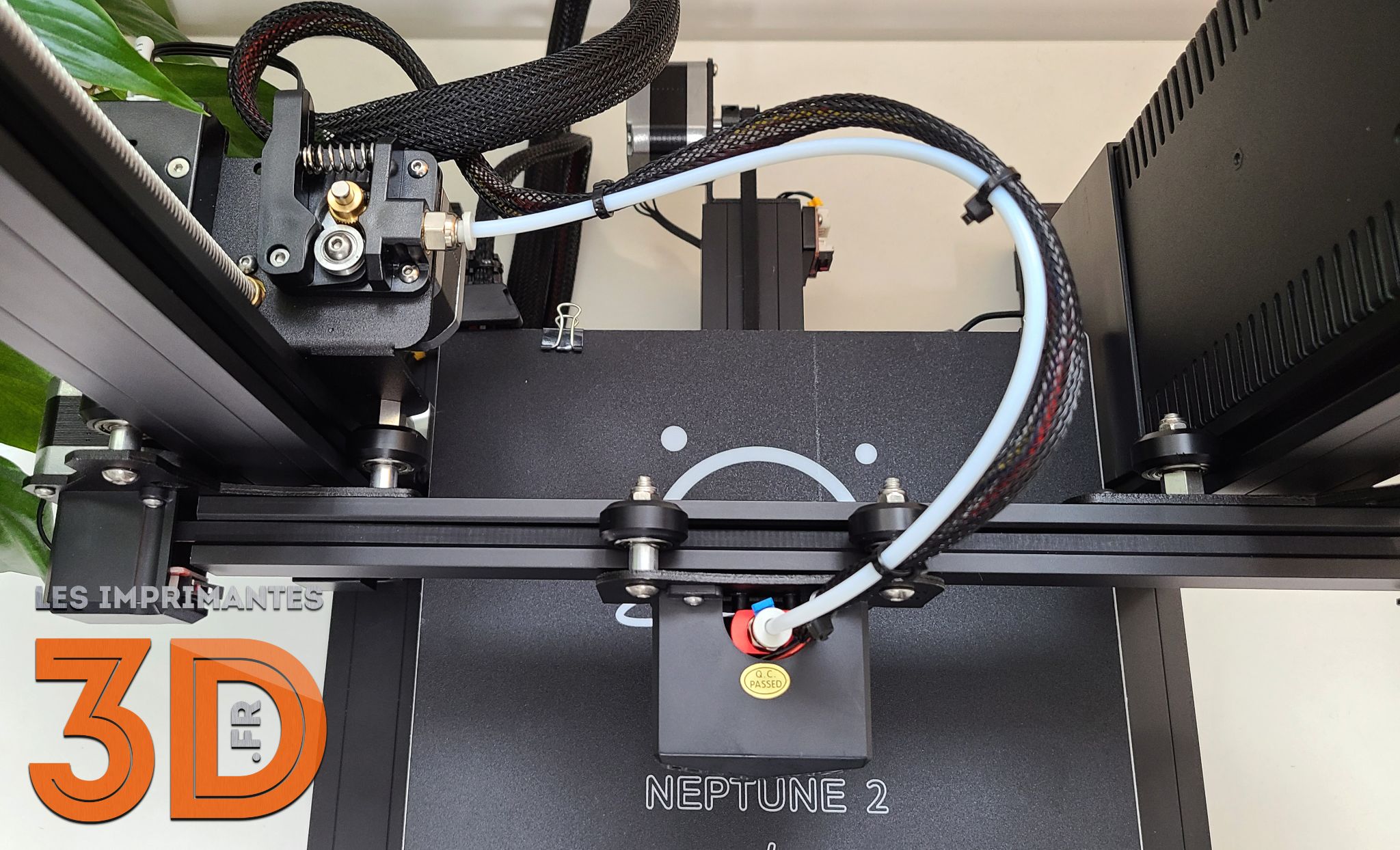

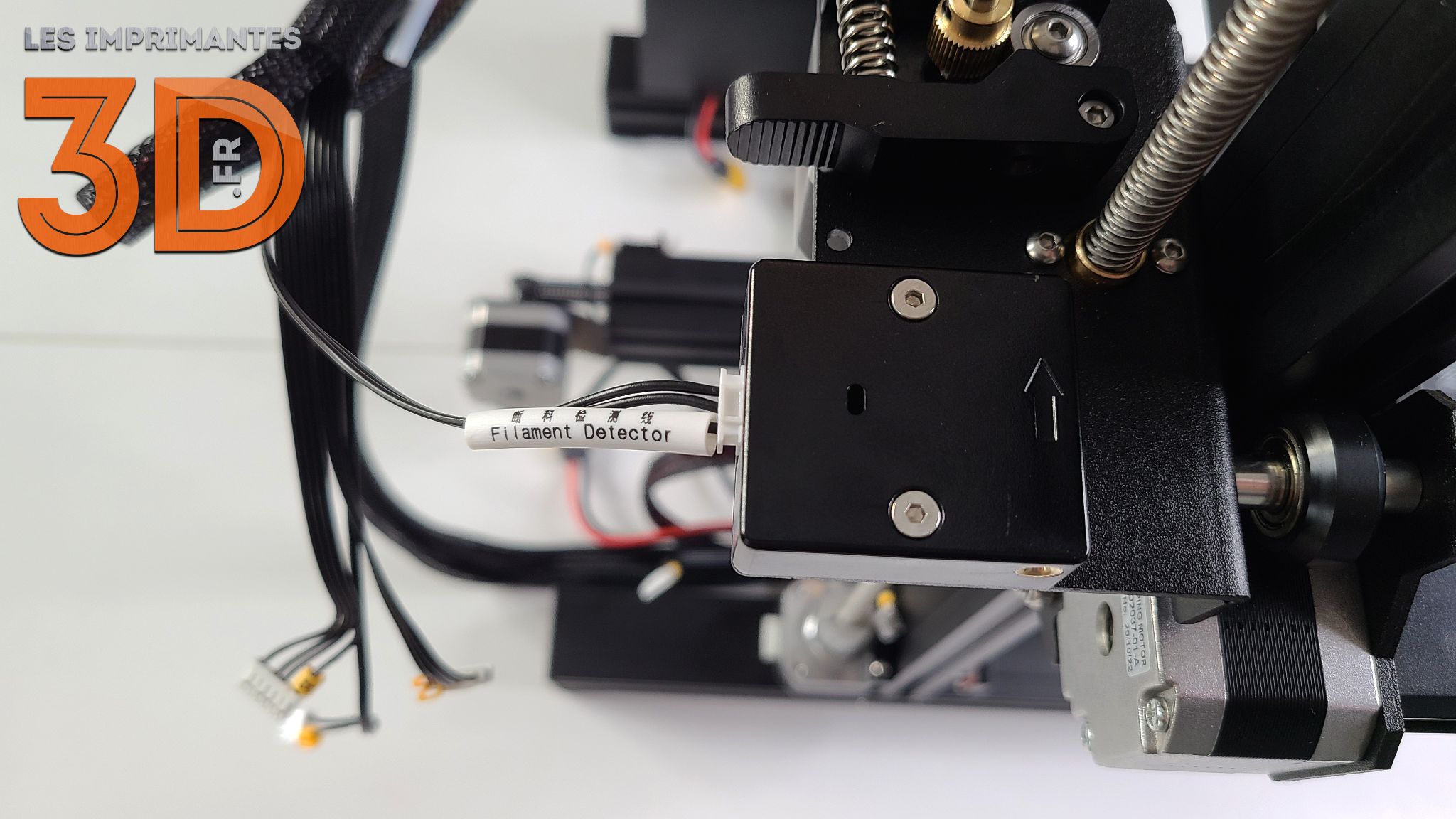

Puis l'extrudeur :
Le moteur X :

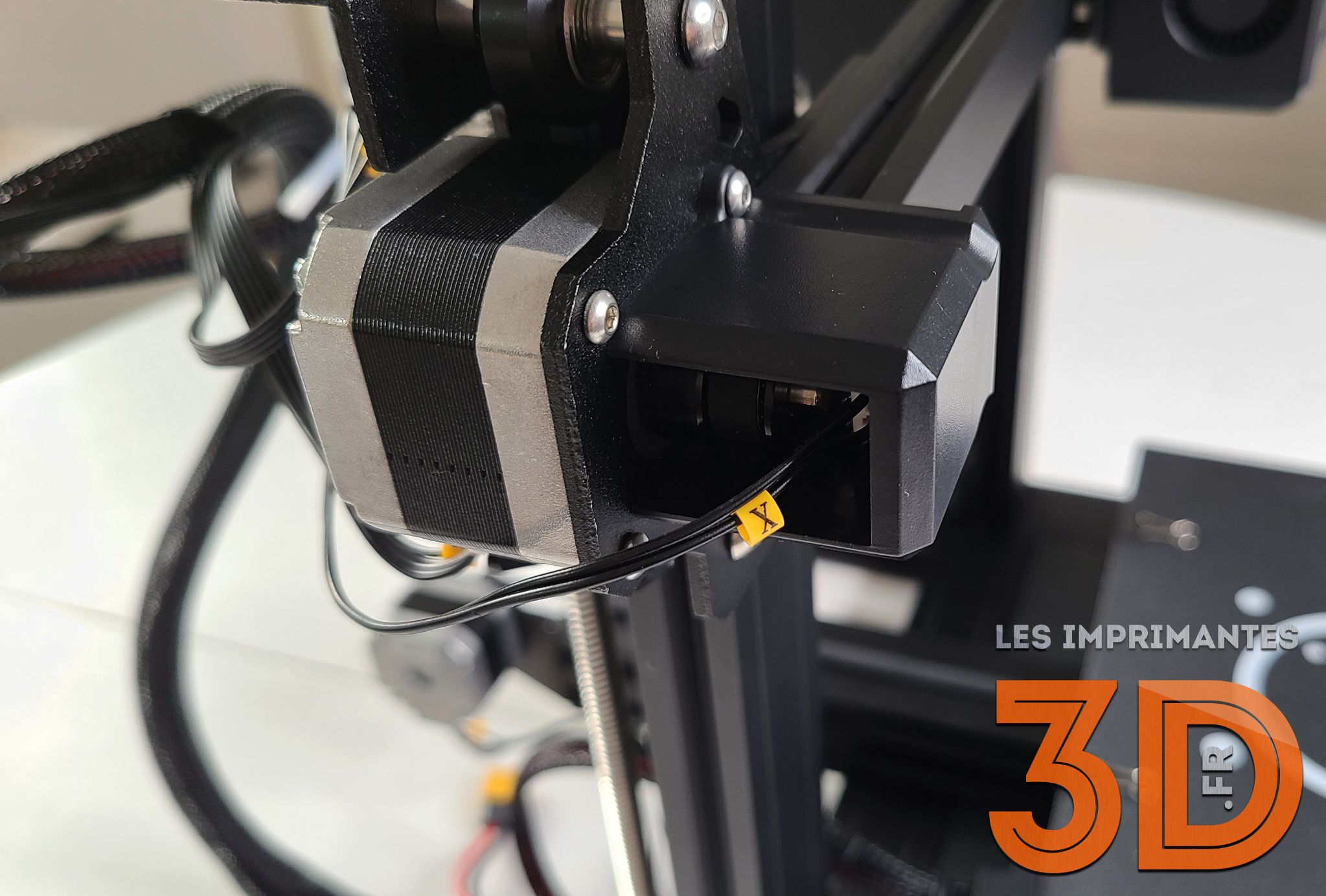

Le endstop X (pas simple d'accès) :

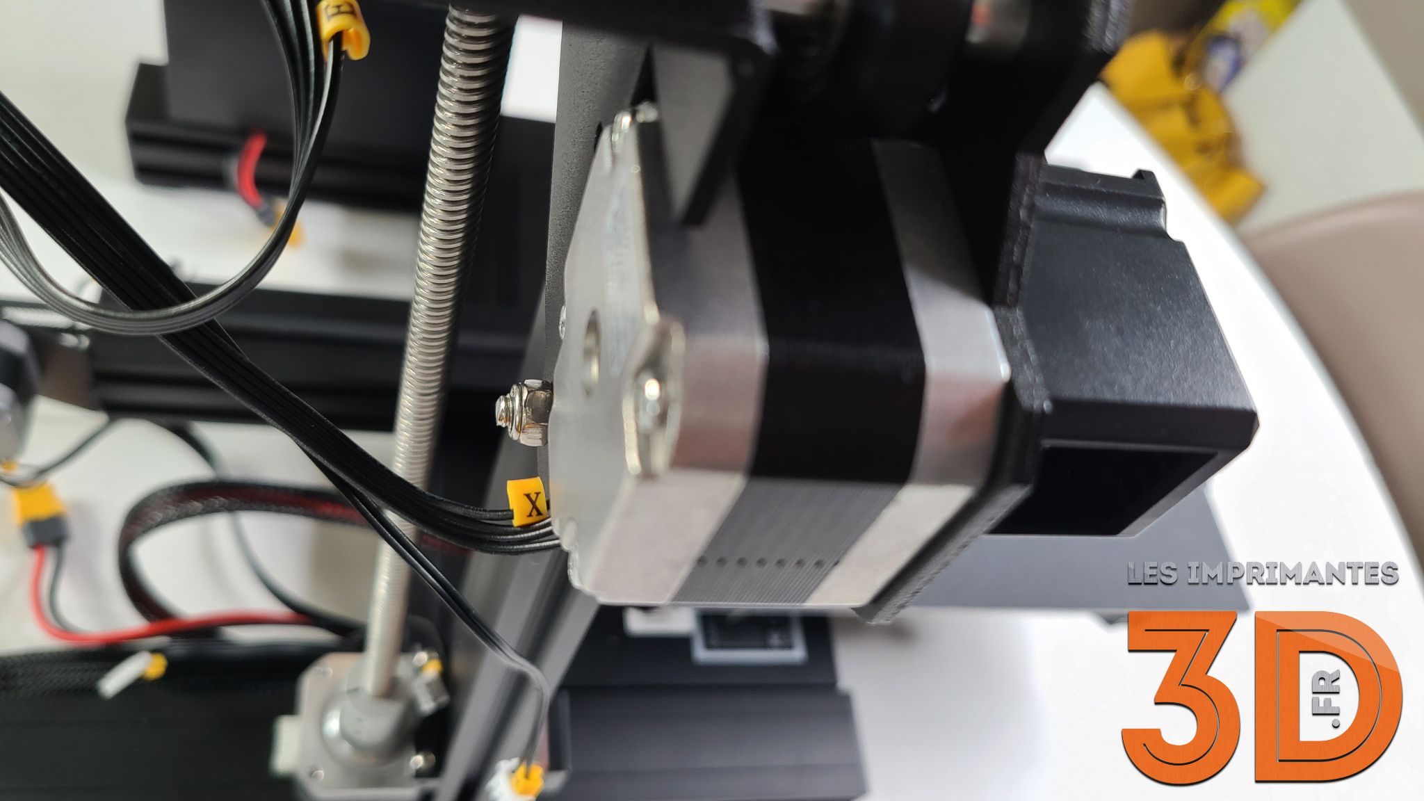

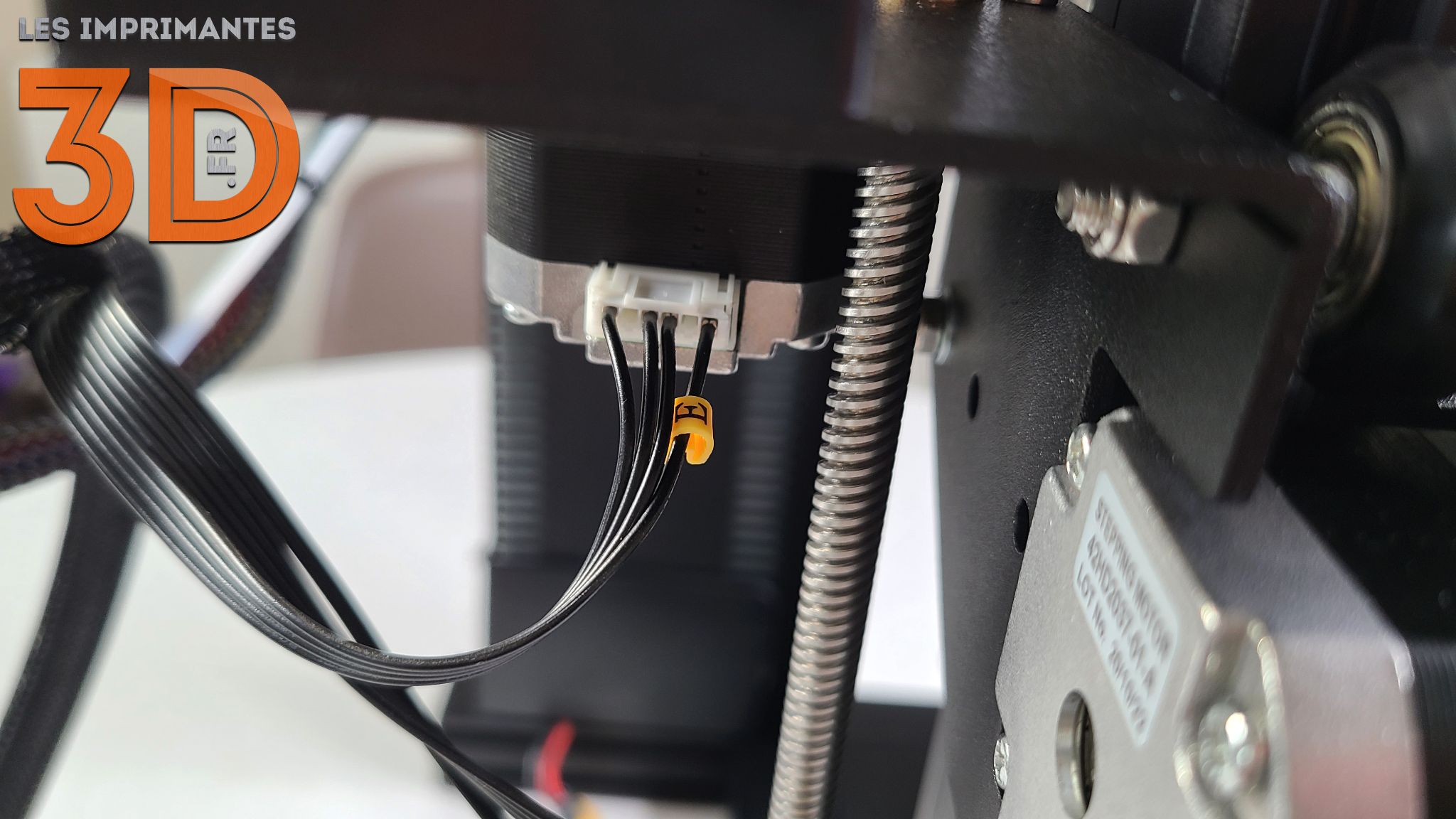

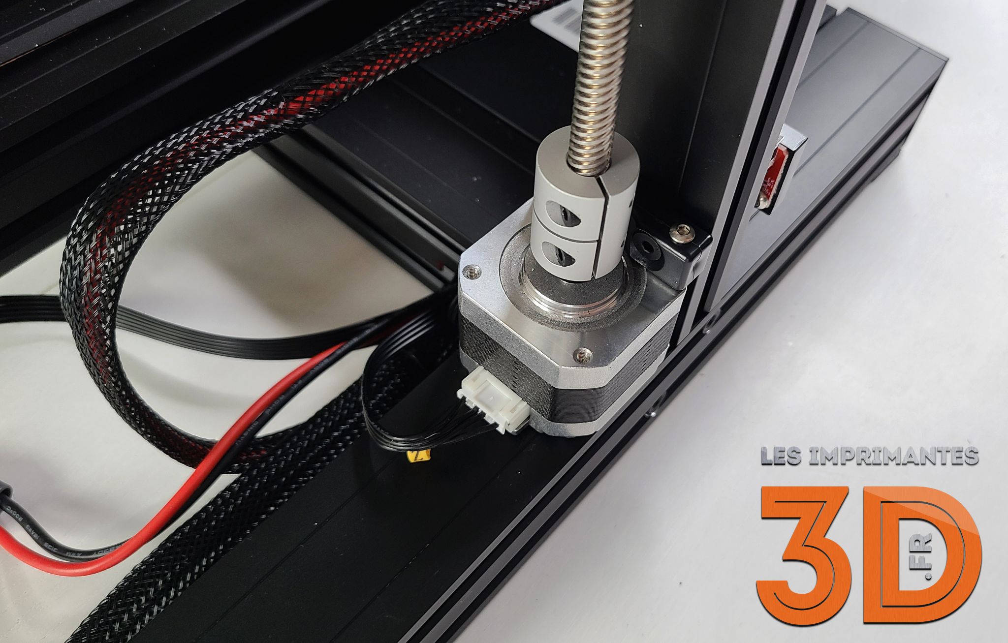

L'unique moteur Z :

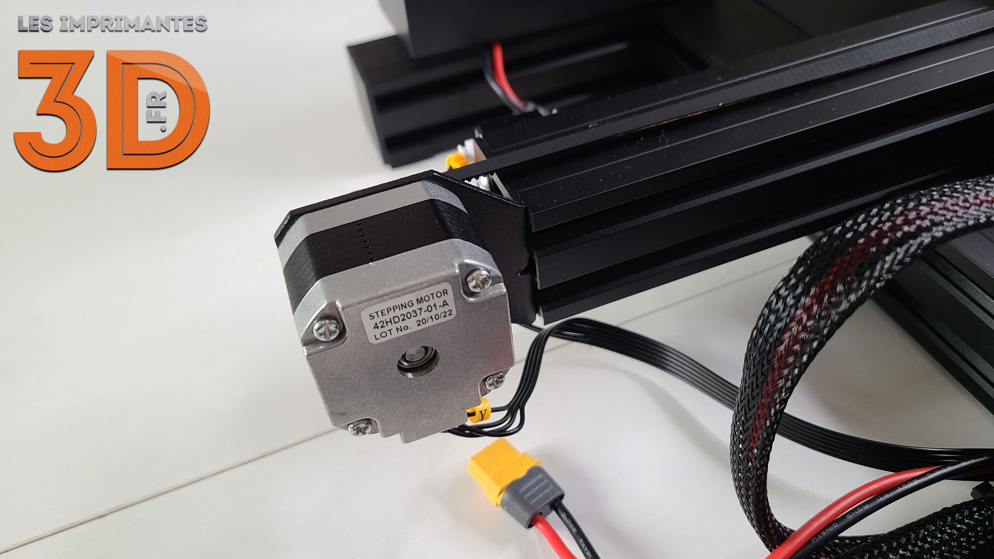

Le moteur Y :
Il ne faut pas oublier d'insérer le tube PTFE dans le pneufit de l'extrudeur sans oublier (comme c'est le cas sur la photo) la petit bague bleue anti-arrachement :
Les rizlans fournis permettent de fixer le câblage :

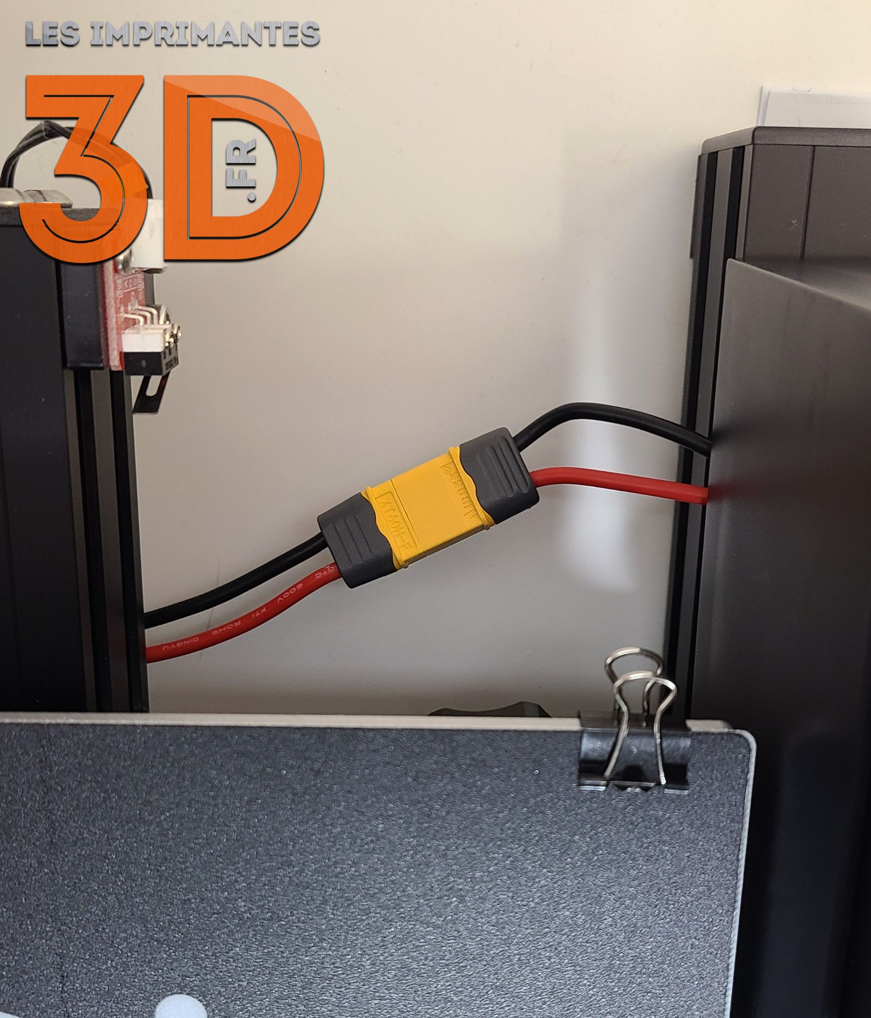

Et pour finir, on branche la prise XT60 d'alimentation :

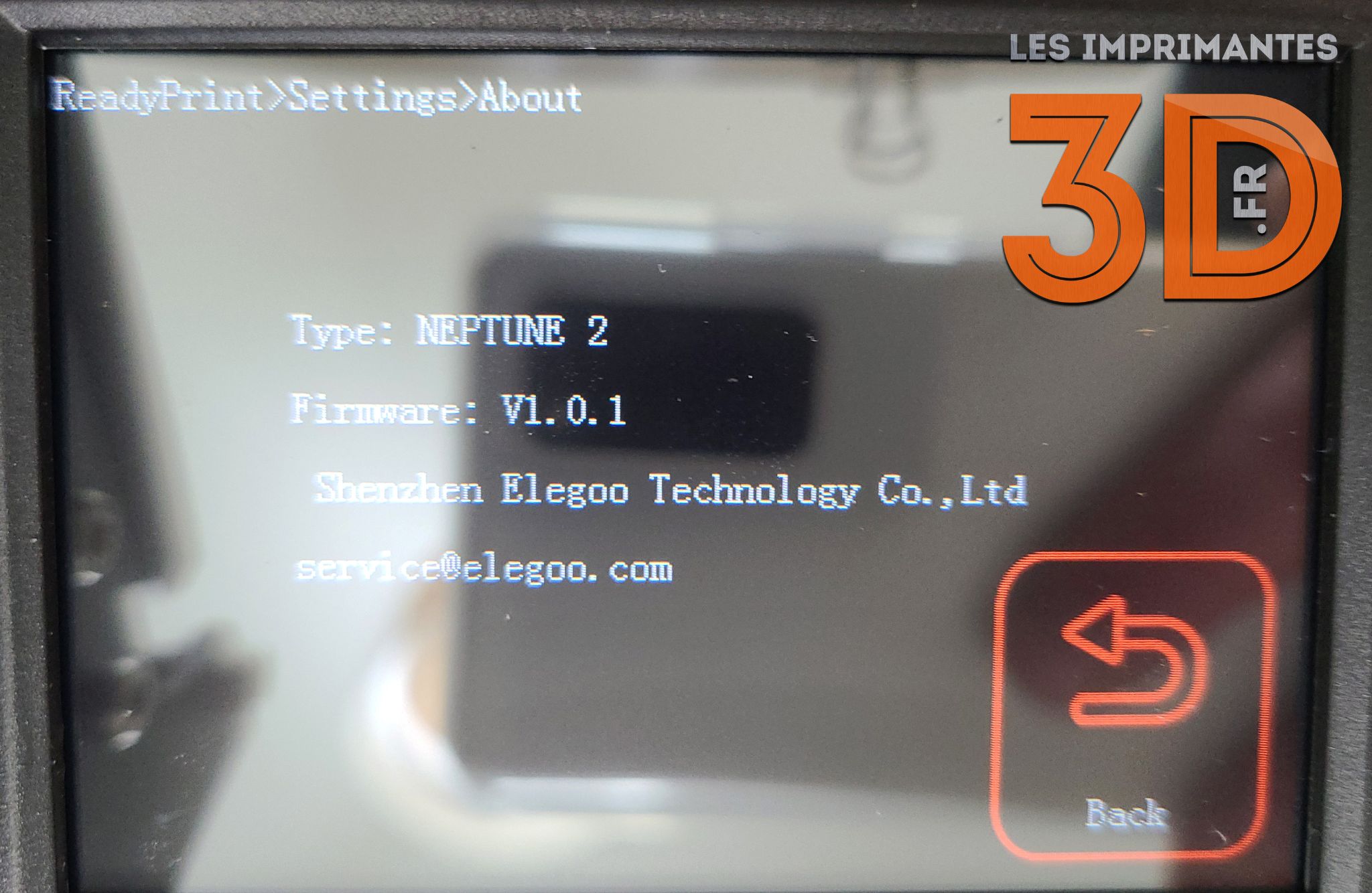

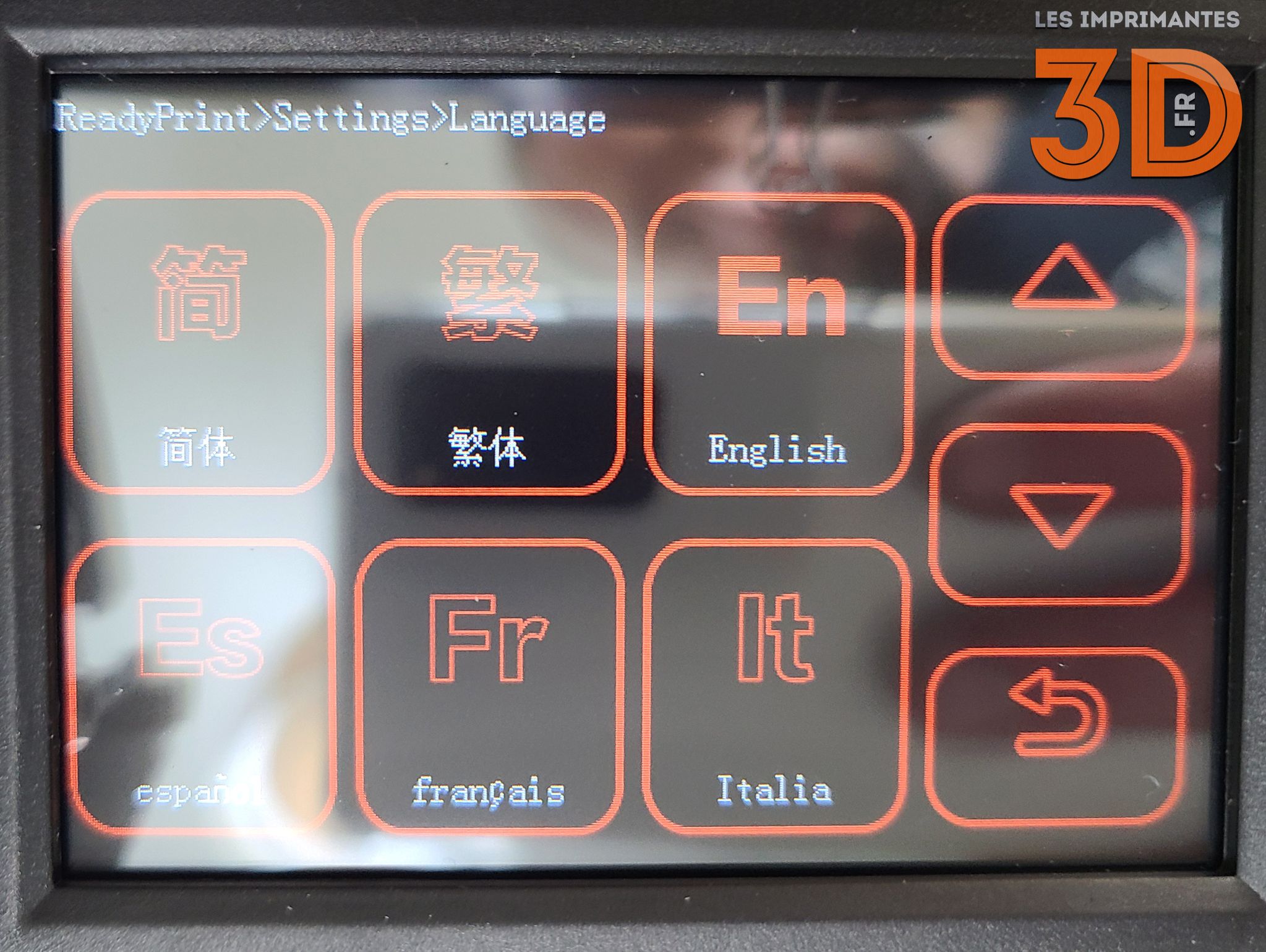

prise A la mise sous tension un bel écran tactile en couleurs s'allume. On peut choisir la langue des menus (dont le français) :
En naviguant dans les menus, on peut trouver la version du firmware installé, V1.0.1 en l'occurence :

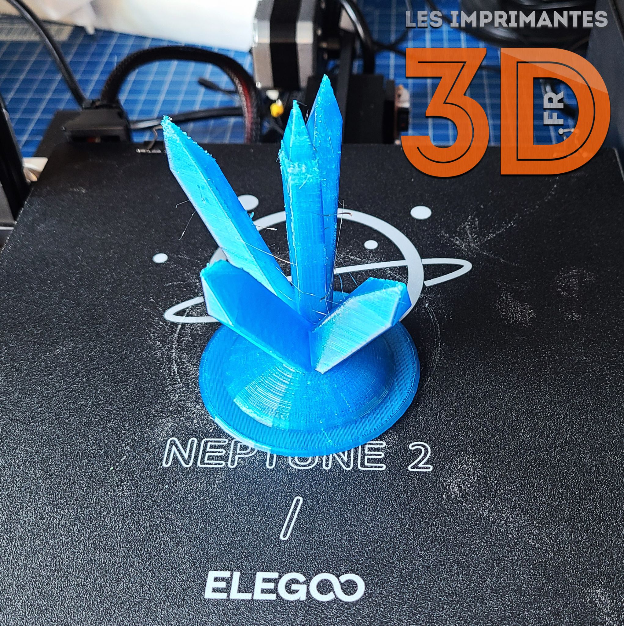

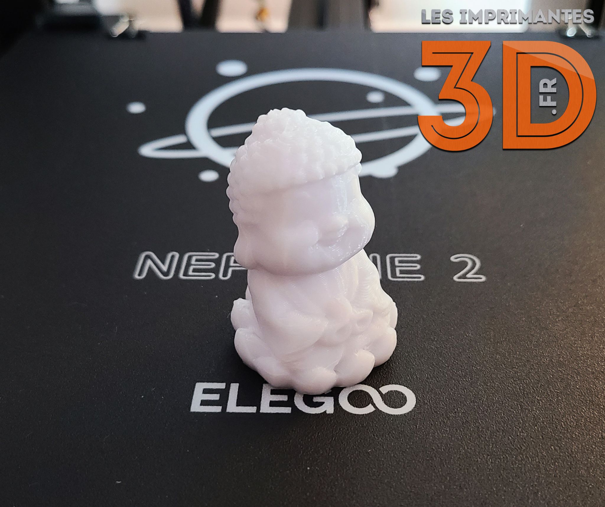

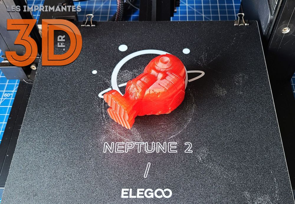

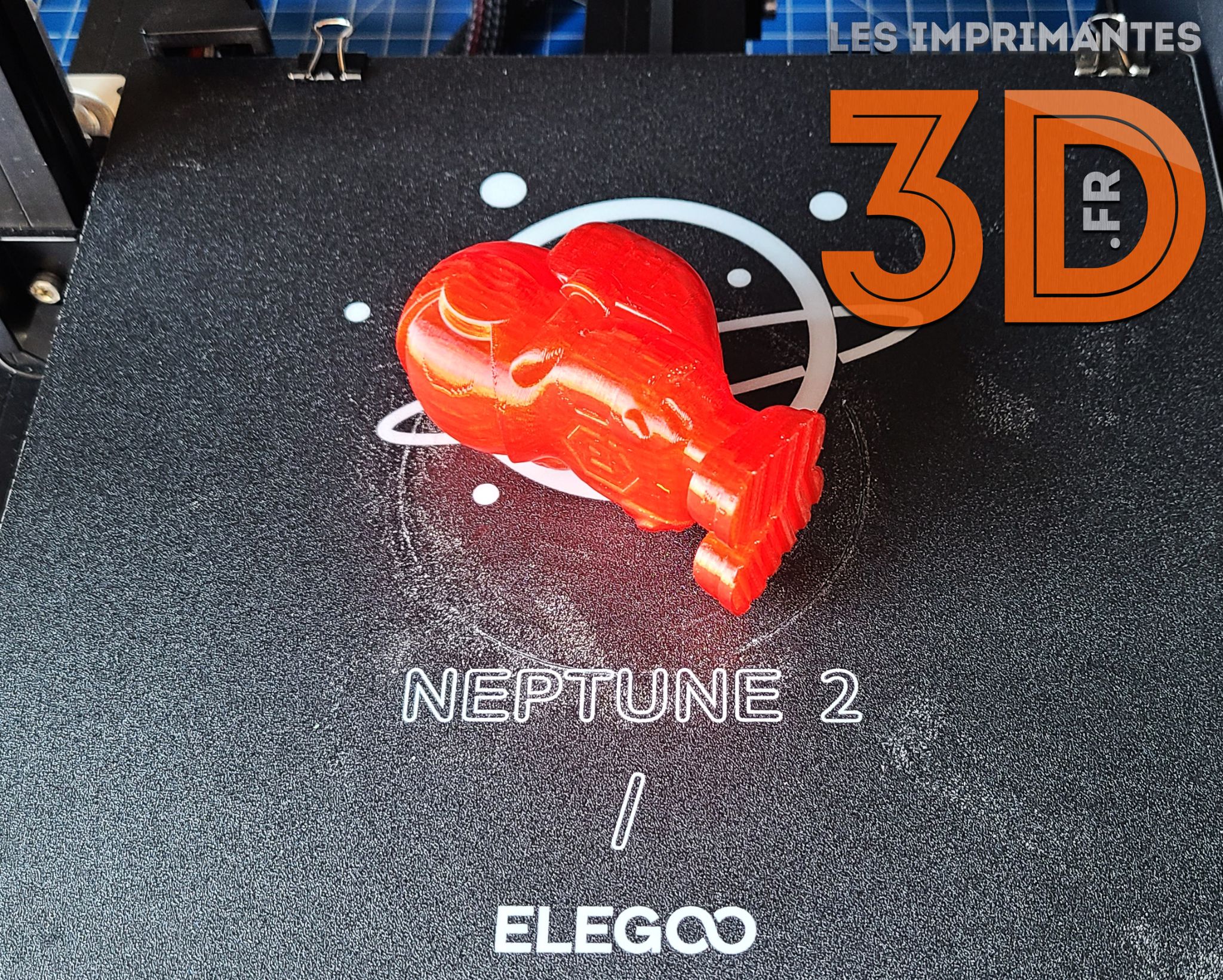

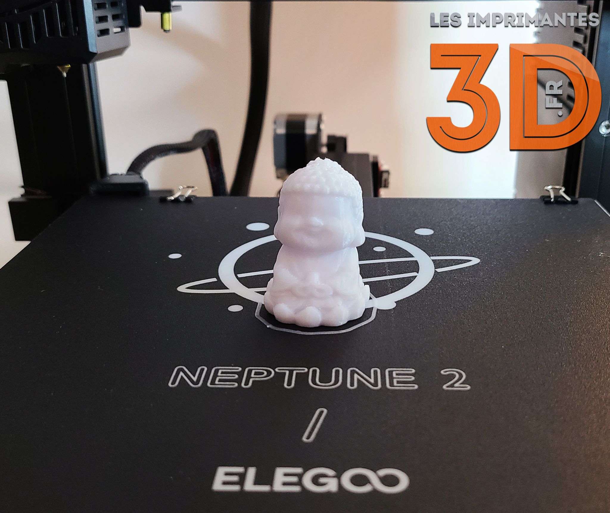

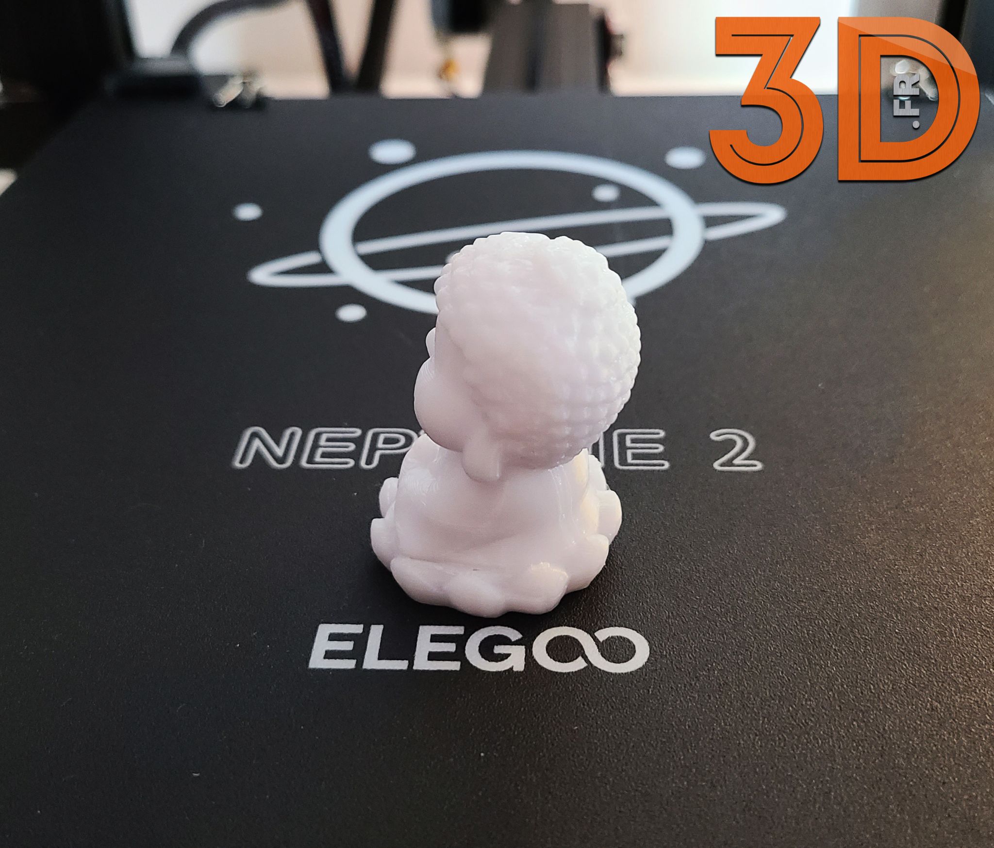

Alors premier print, un petit bouddha déjà slicé sur la SD :
RAS, vraiment clean 🙂

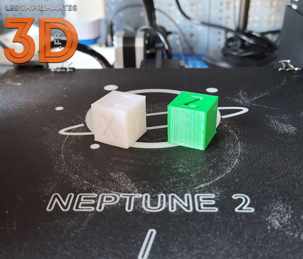

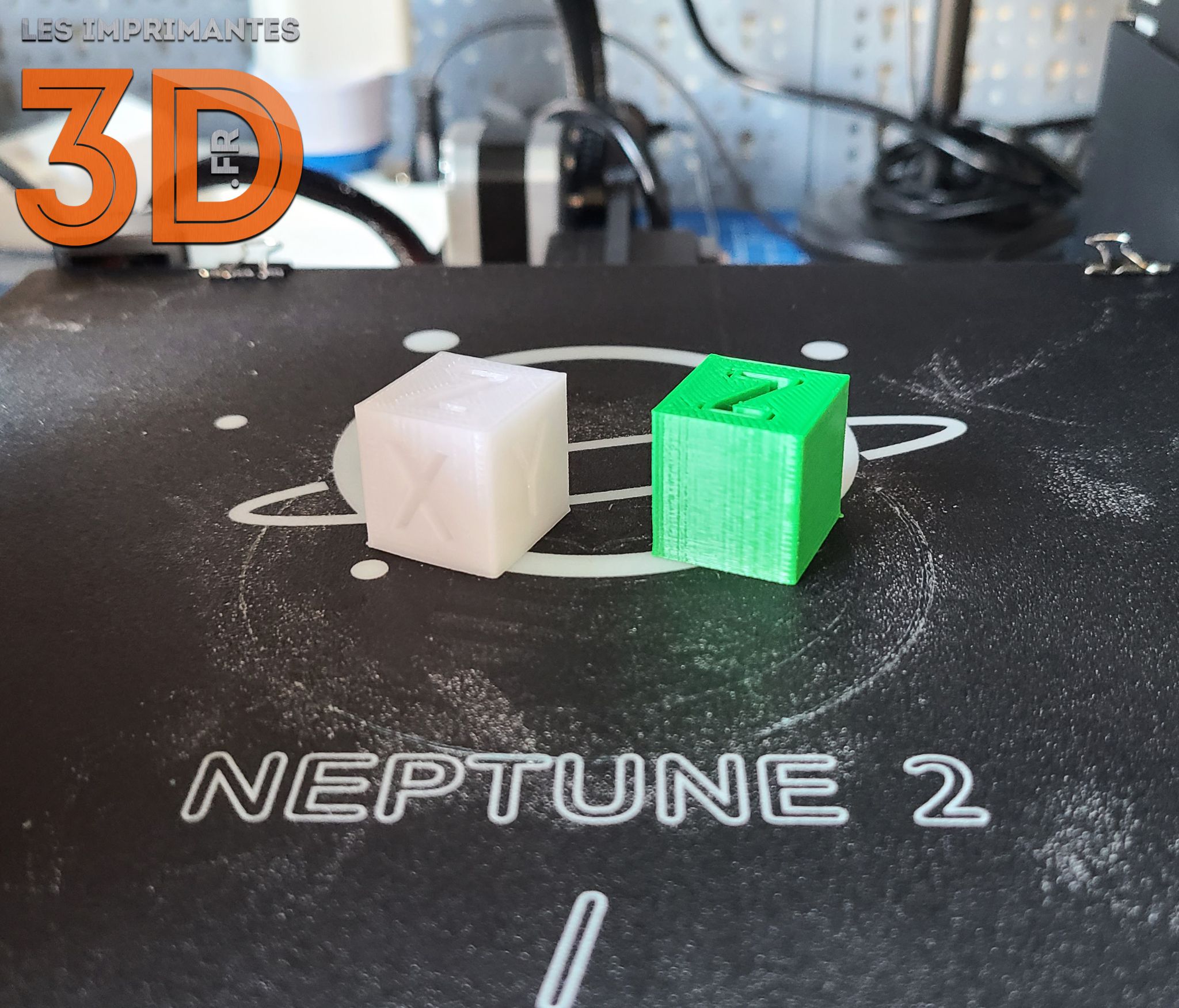

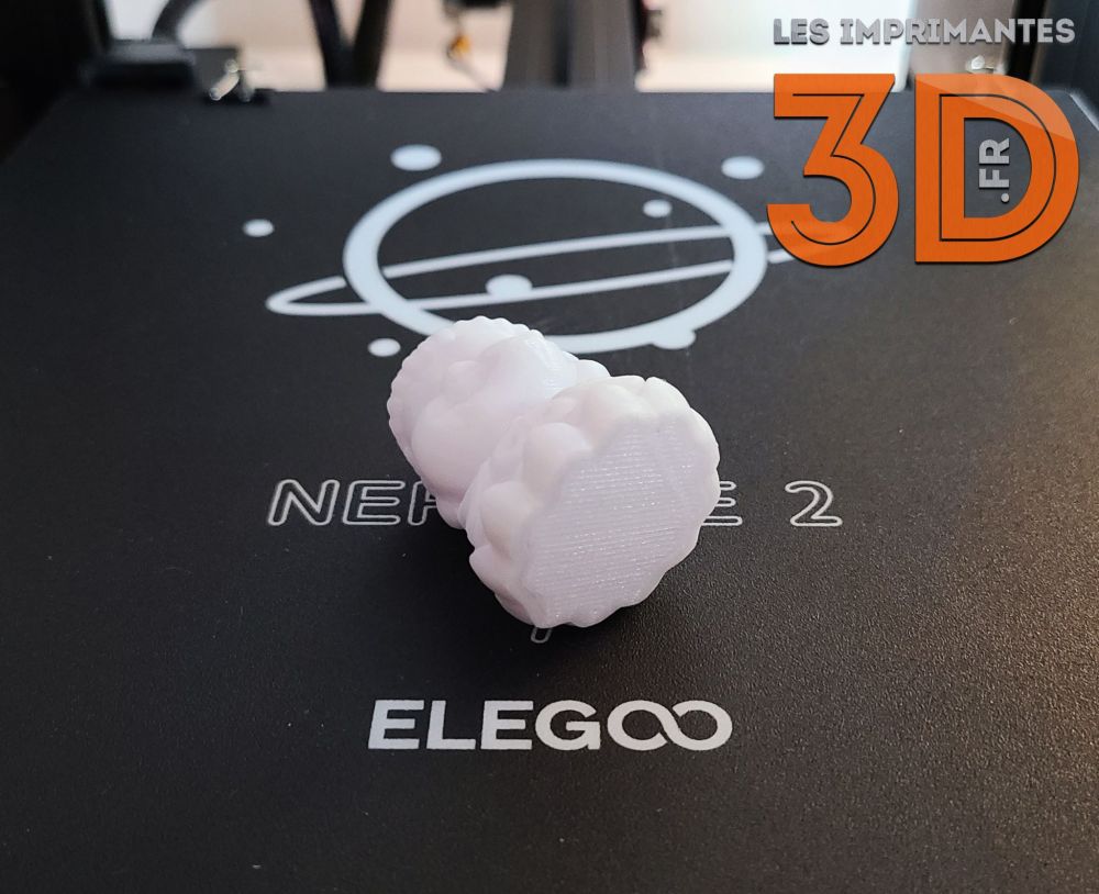

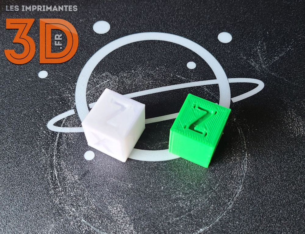

Ensuite, j'ai directement attaqué avec mon bon vieux trancheur préféré, j'ai nommé Simplify3D :
Les cotes sont bonnes, la première couche pas trop écrasée. Juste quelques trous sur la dernière couche qu'on doit pouvoir boucher avec les paramètres de remplissage 🙂

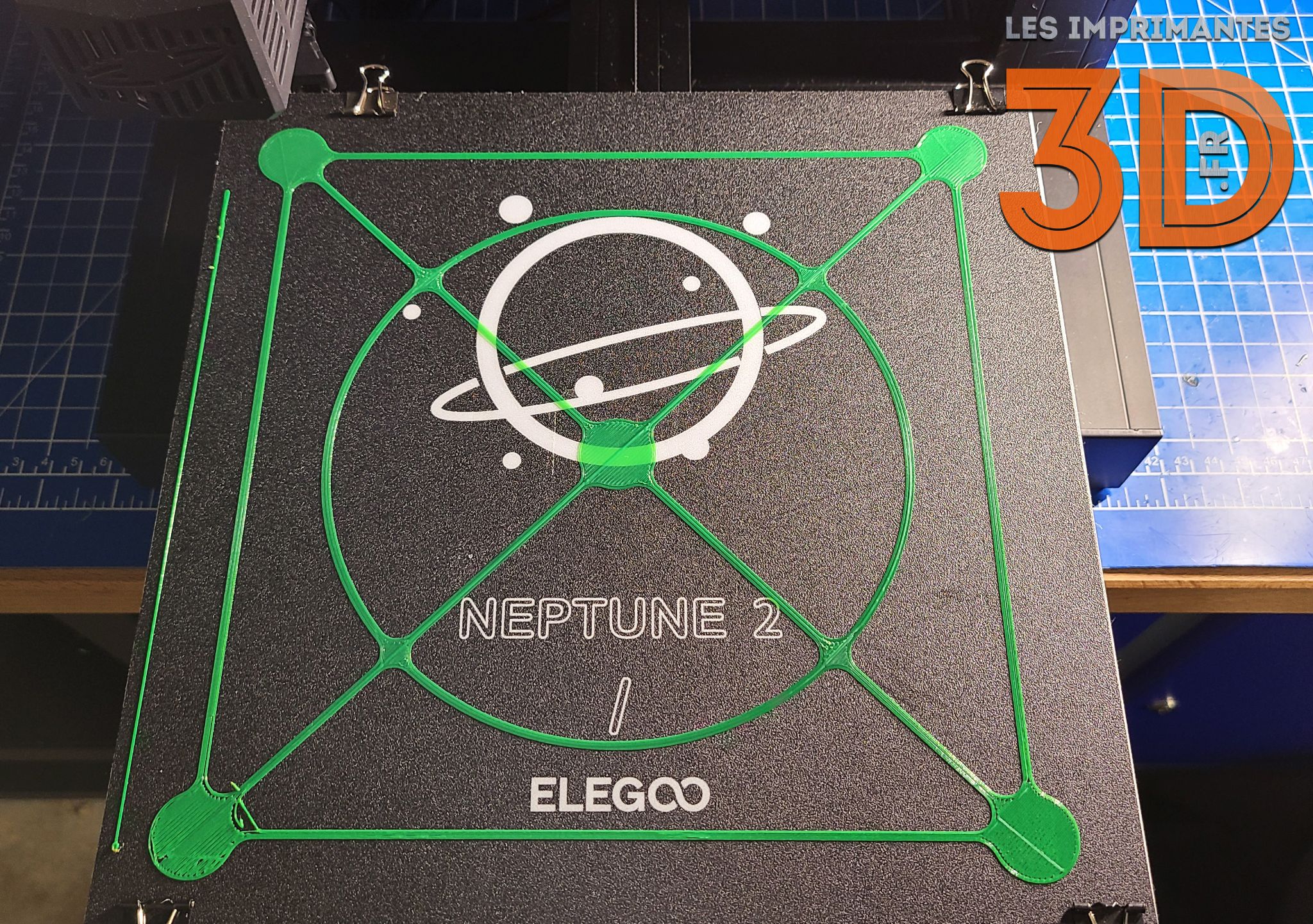

Avant de continuer, j'ai fait un test de leveling :
C'est pas parfait mais ça ira pour la suite 😛

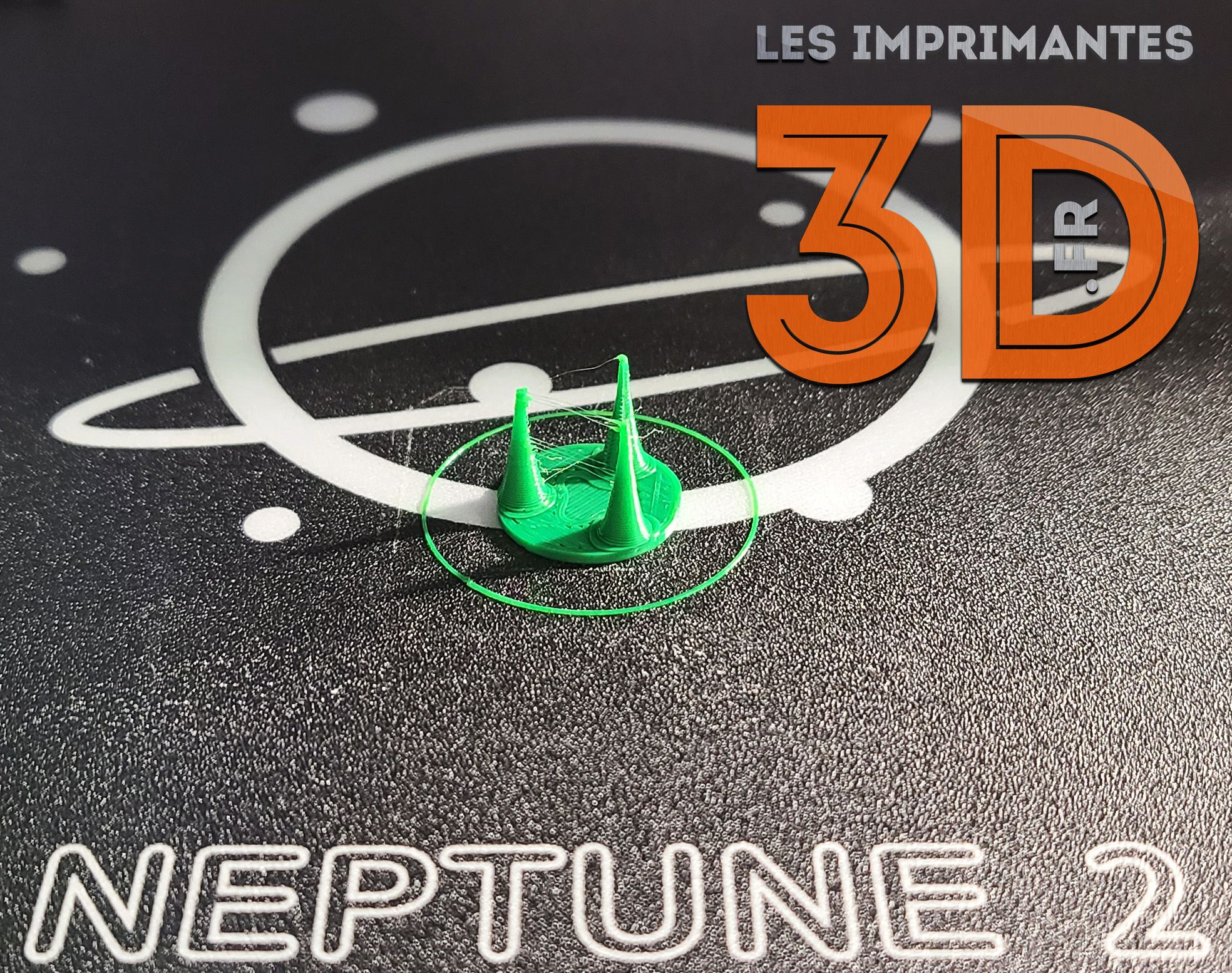

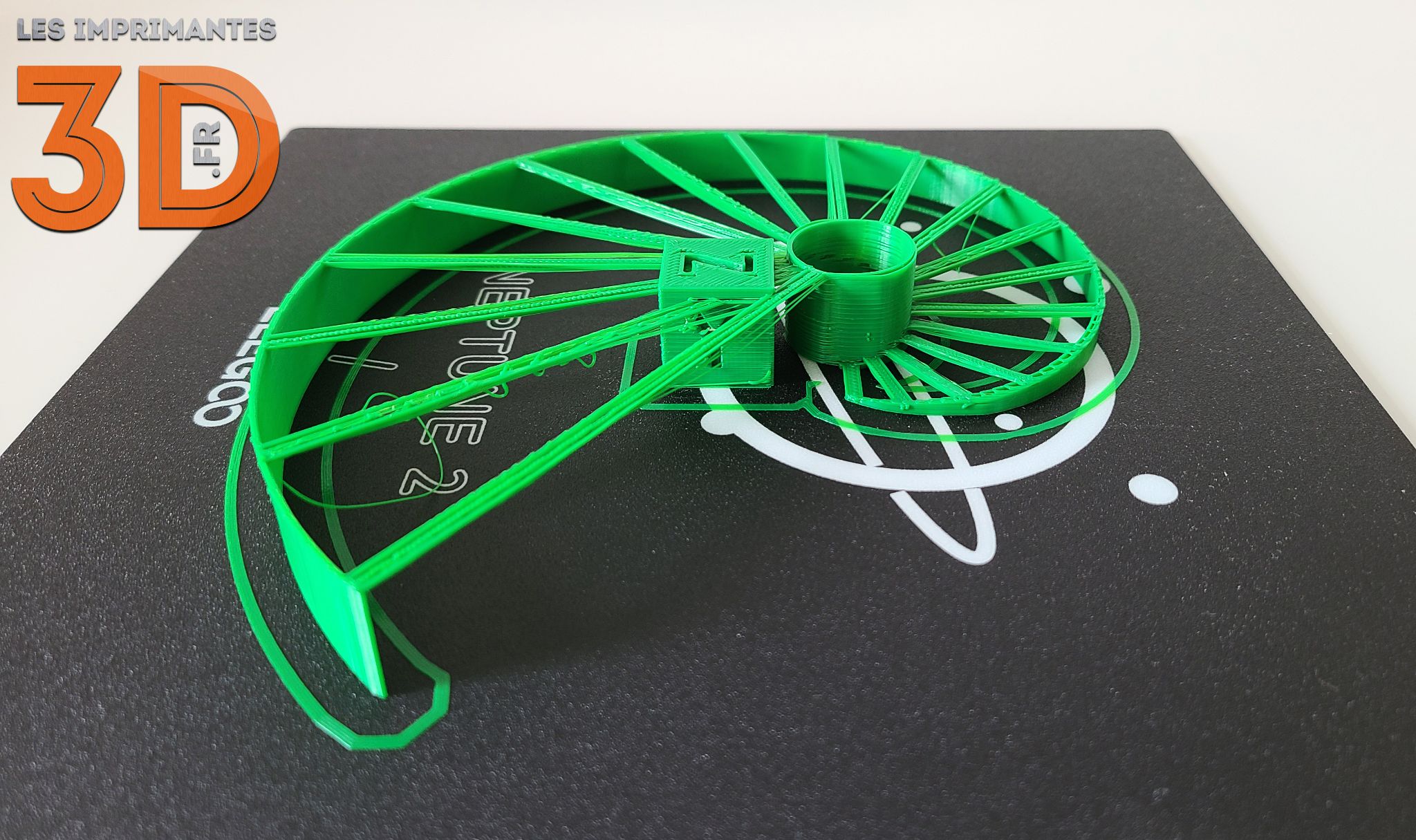

Un test de bridging pour lequel j'ai oublié d'enlever le cube du trancheur...
Le filament est correctement refroidi même si le remplissage ne se fait pas bien faute d'écart entre les longs segments. Par contre on remarque que le cercle central est tout sauf rond... La courroie X s'était complètement détendue (je l'avais surement mal serrée) !

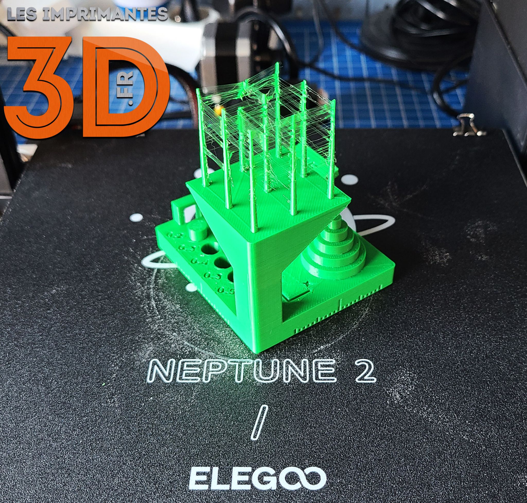

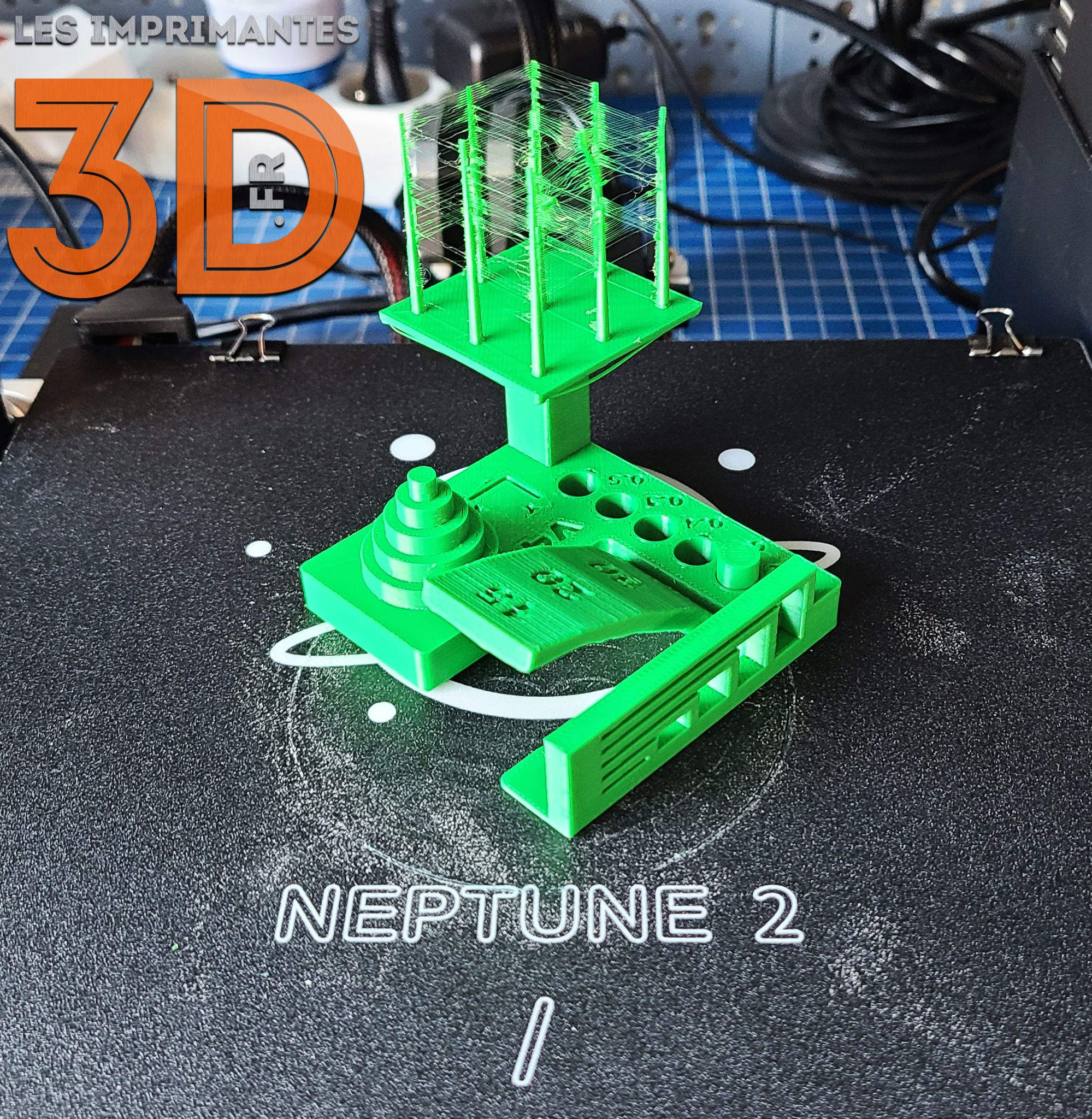

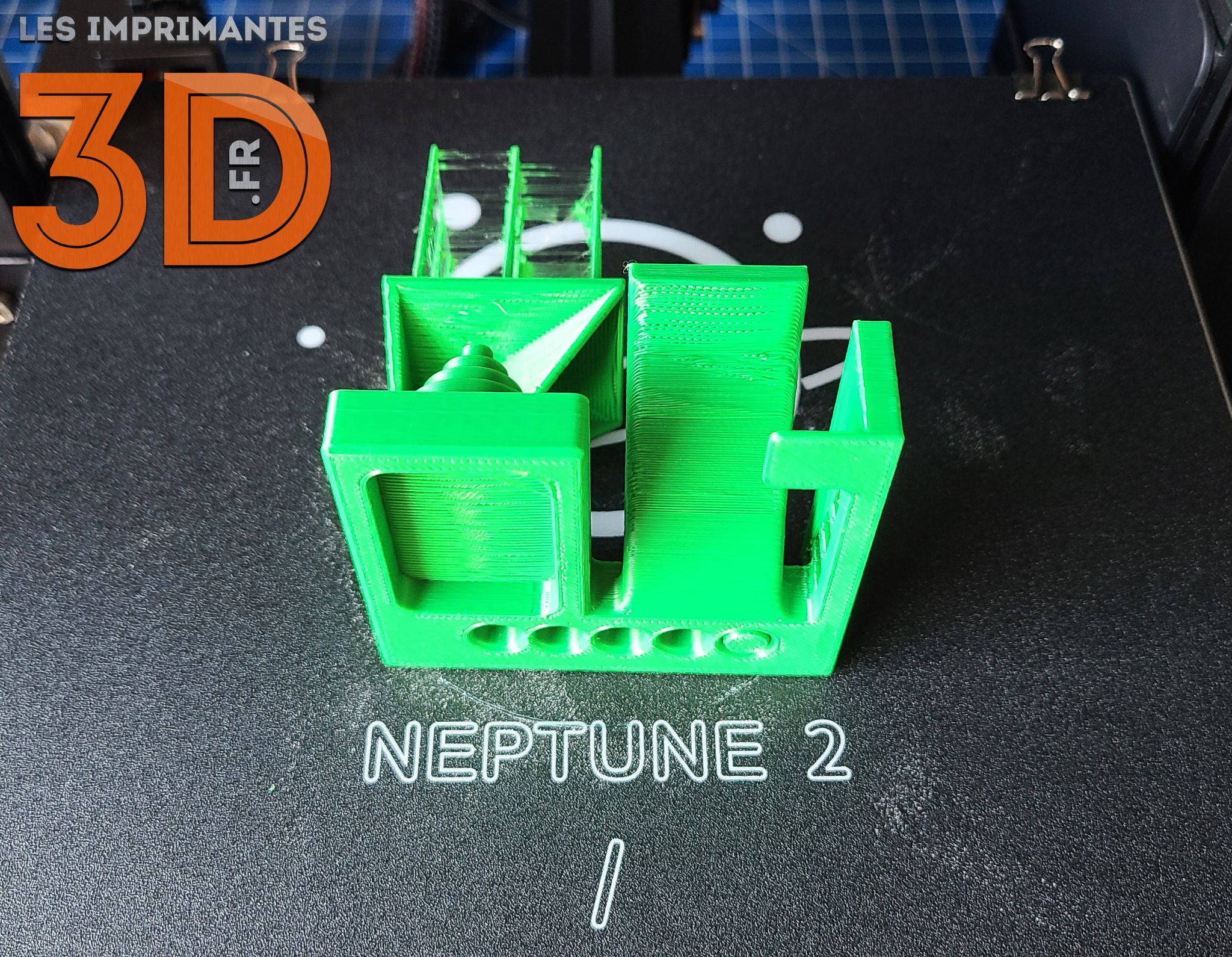

Après vérification des courroies, j'ai lancé le fameux KKS Tortur Test :
Au delta près du stringing c'est plutôt réussi. Sachant que j'étais parti du profil S3D par défaut en adaptant juste la conf préconisée sous Cura, c'est à dire avec 7mm de retract @ 70mm/s !
En passant à 8mm@80mm/s c'est beaucoup mieux :

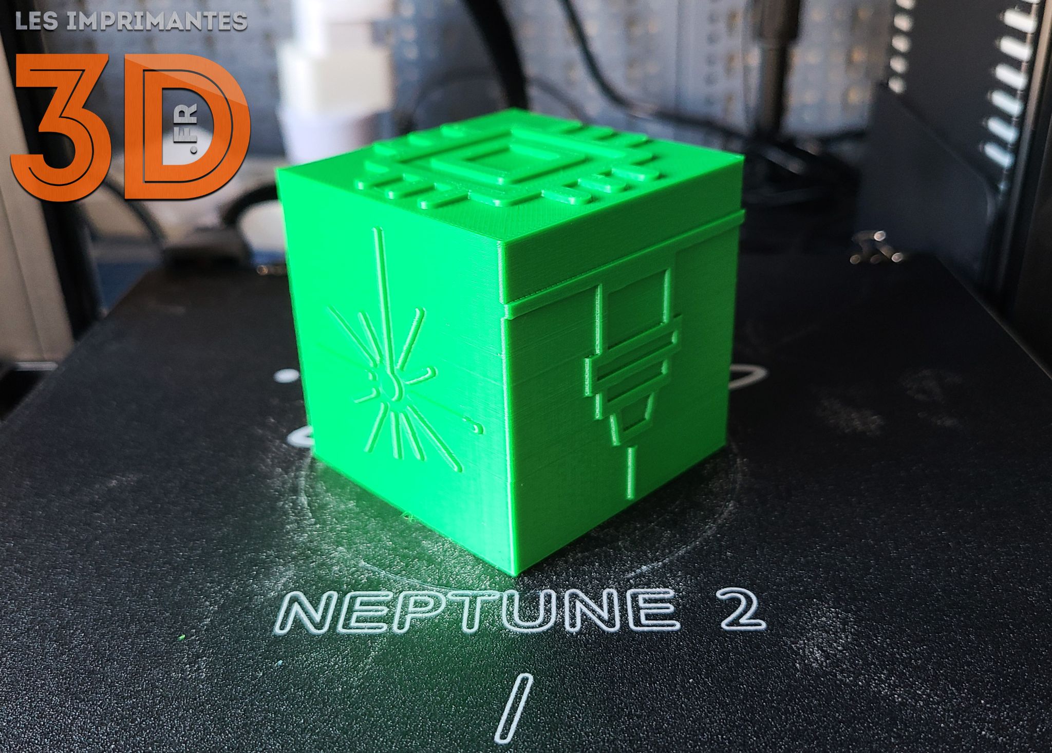

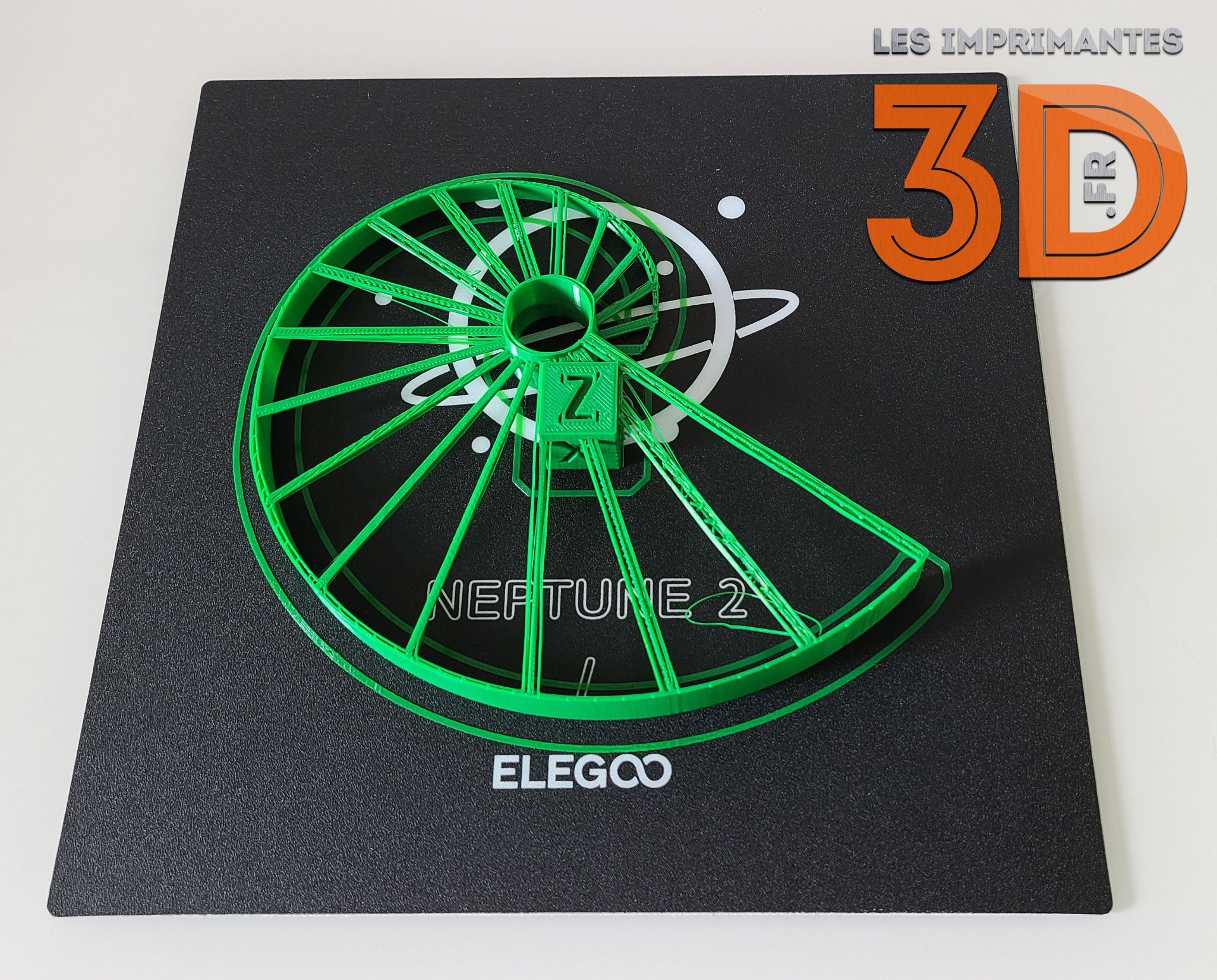

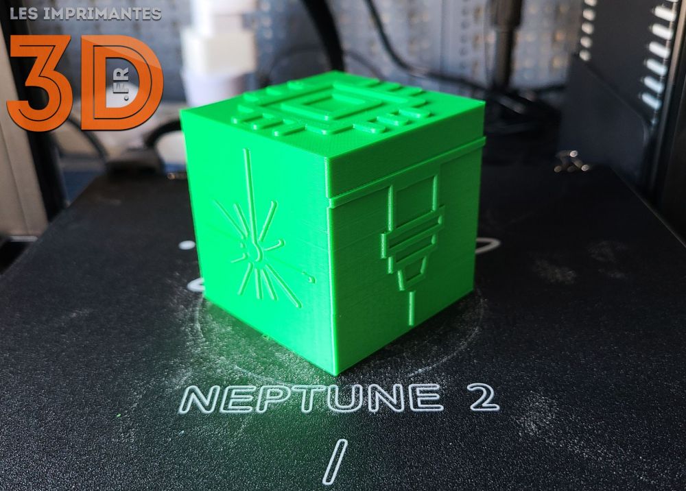

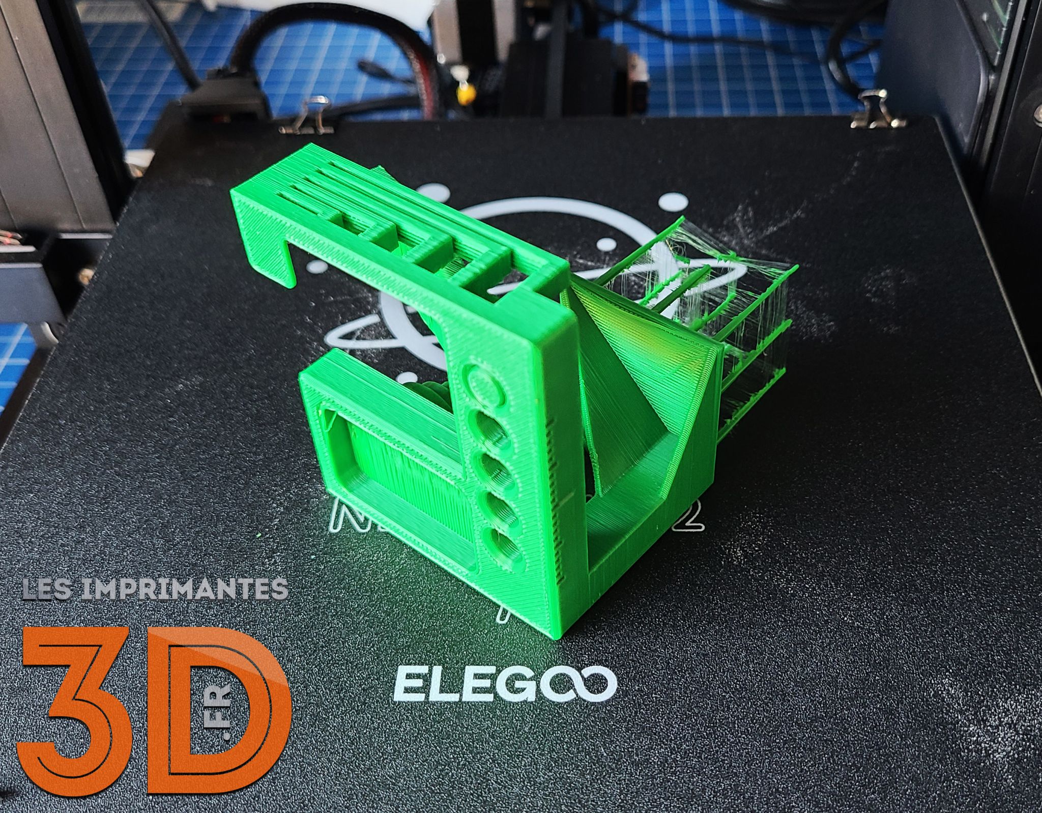

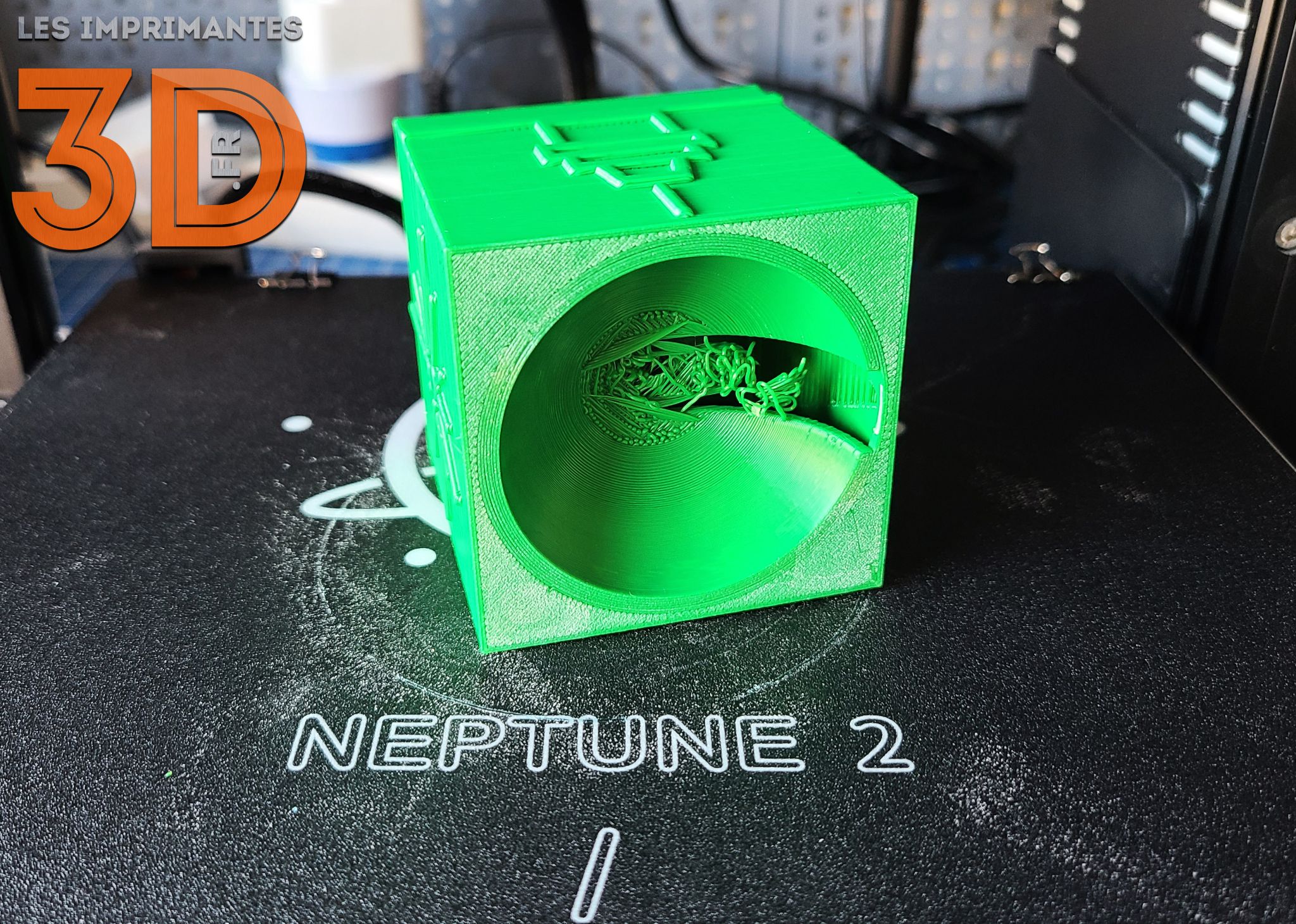

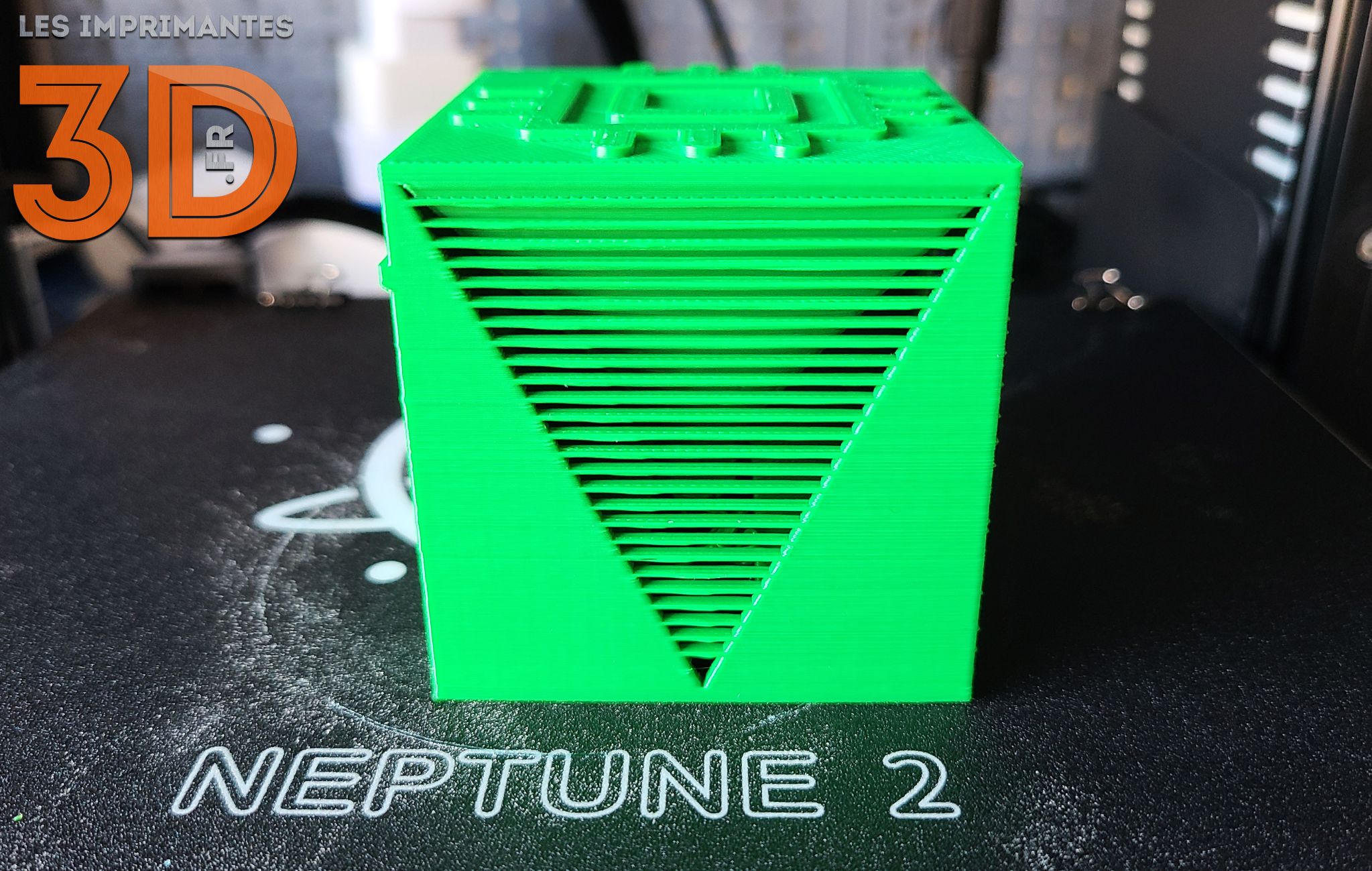

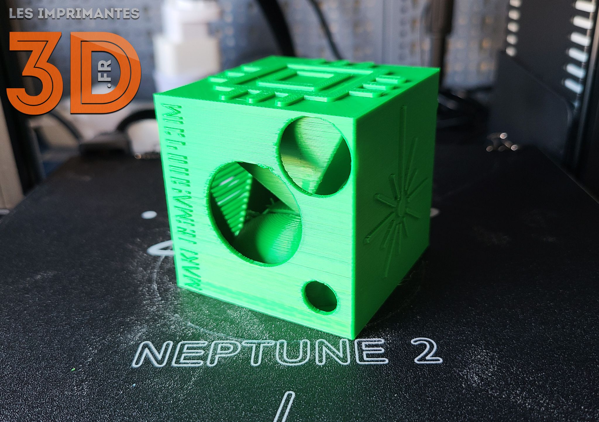

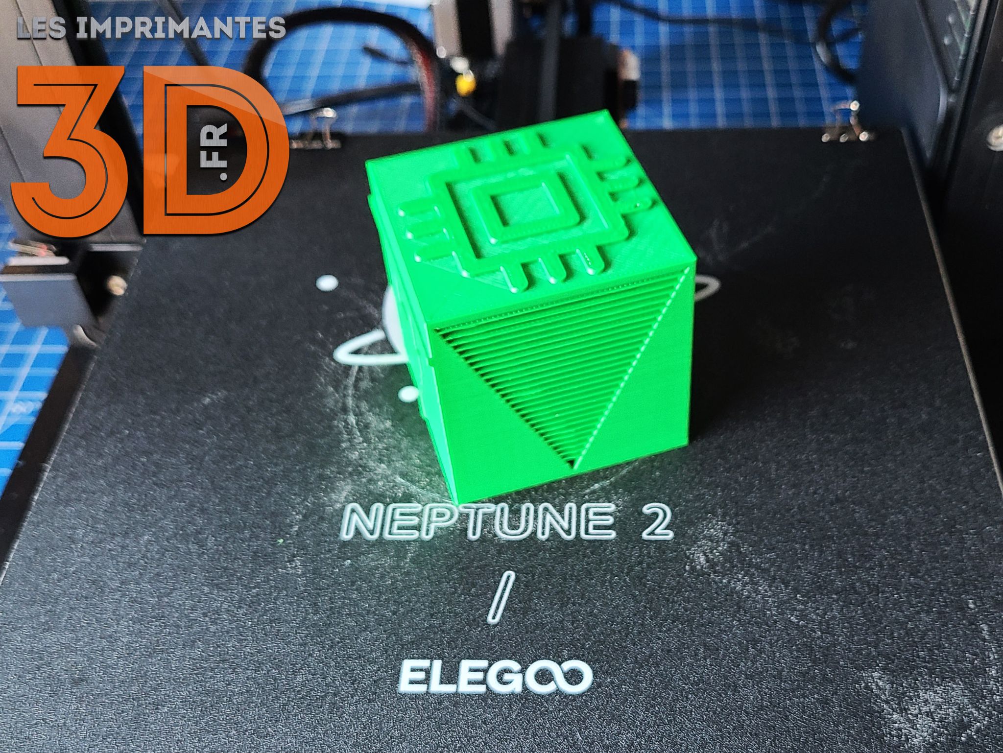

J'ai ensuite imprimé le gros mashup cube :

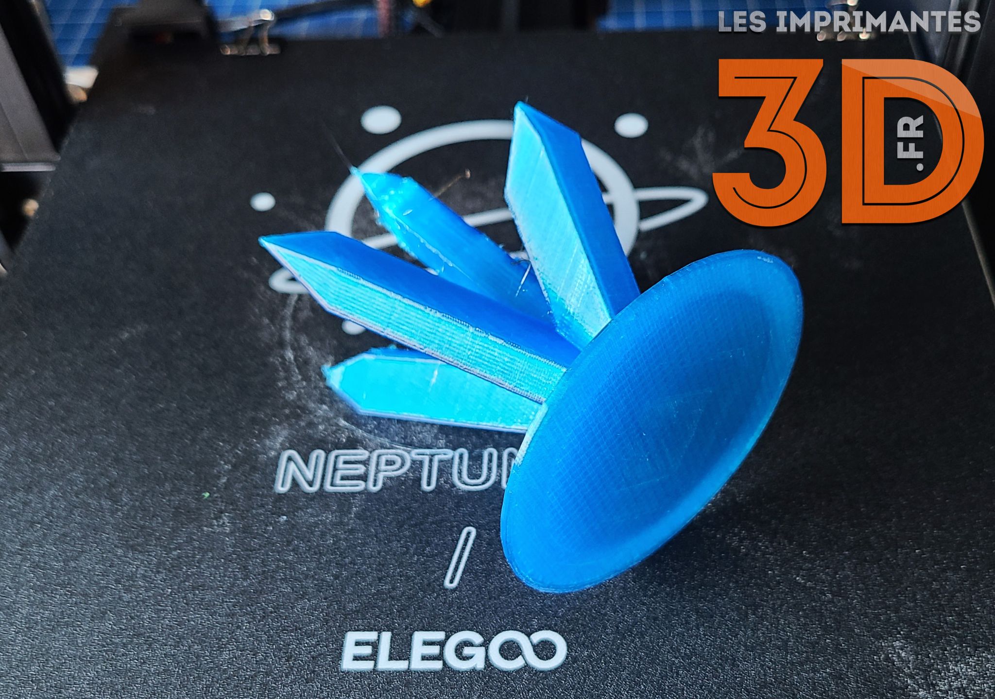

Si les photos laissent apparaitre les couches, même si j'ai l'impression que ça sur-extrude un peu, c'est globalement propre ! Je rappelle que c'est le profil S3D par défaut excepté la rétractation et la vitesse à 60mm/s.

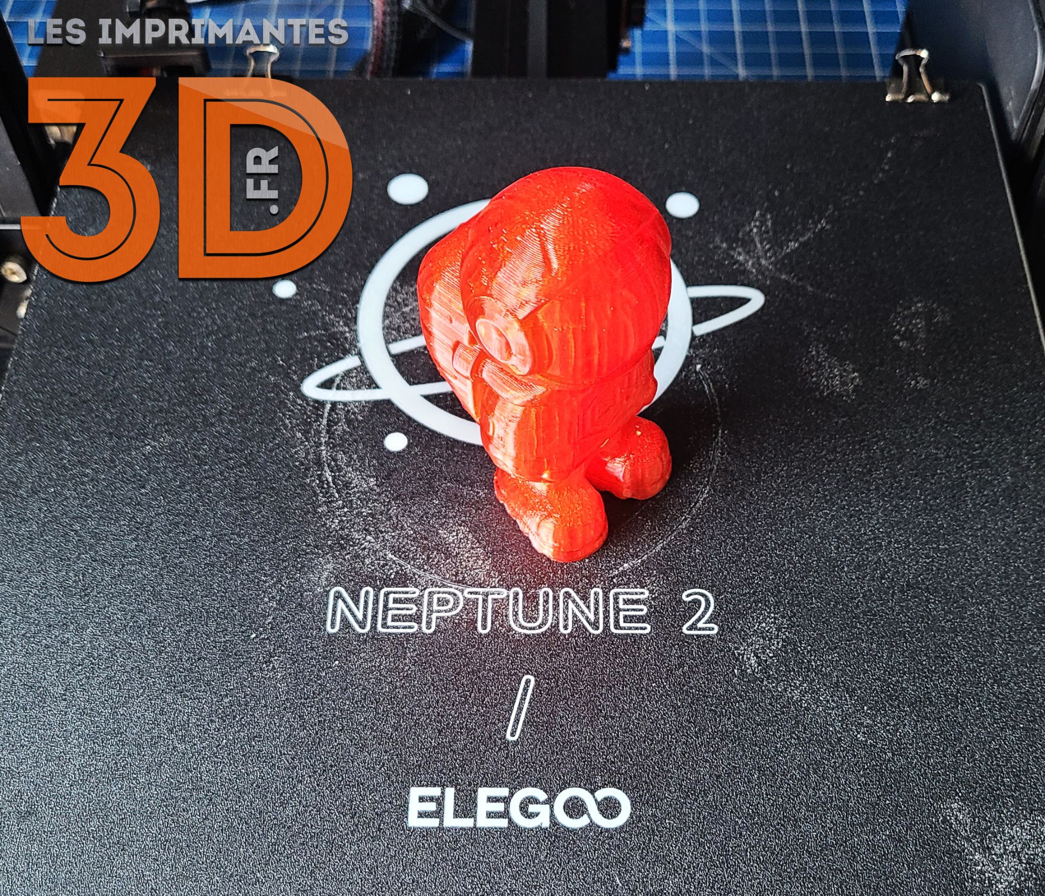

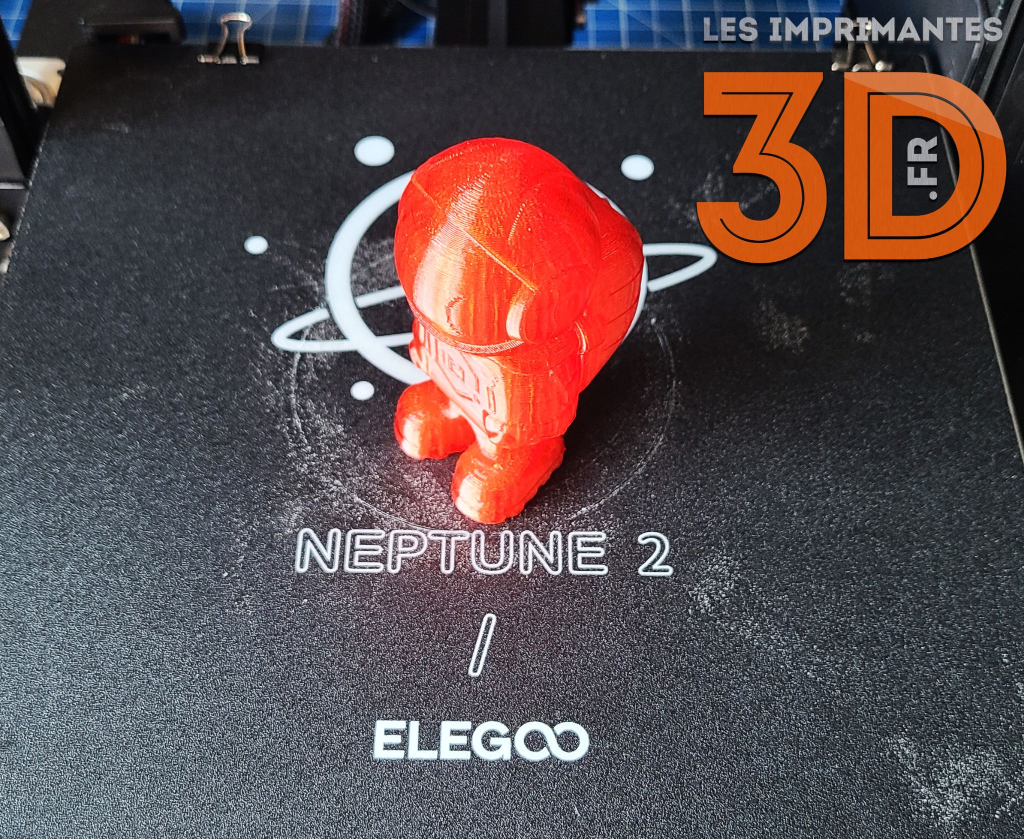

Toujours avec les même réglages, j'ai lancé un print en TPU :
Je qualifierais ce print de presque parfait. Y'a quelques défauts sur l'overhang sans support mais pour du TPU en bowden c'est vraiment cool !

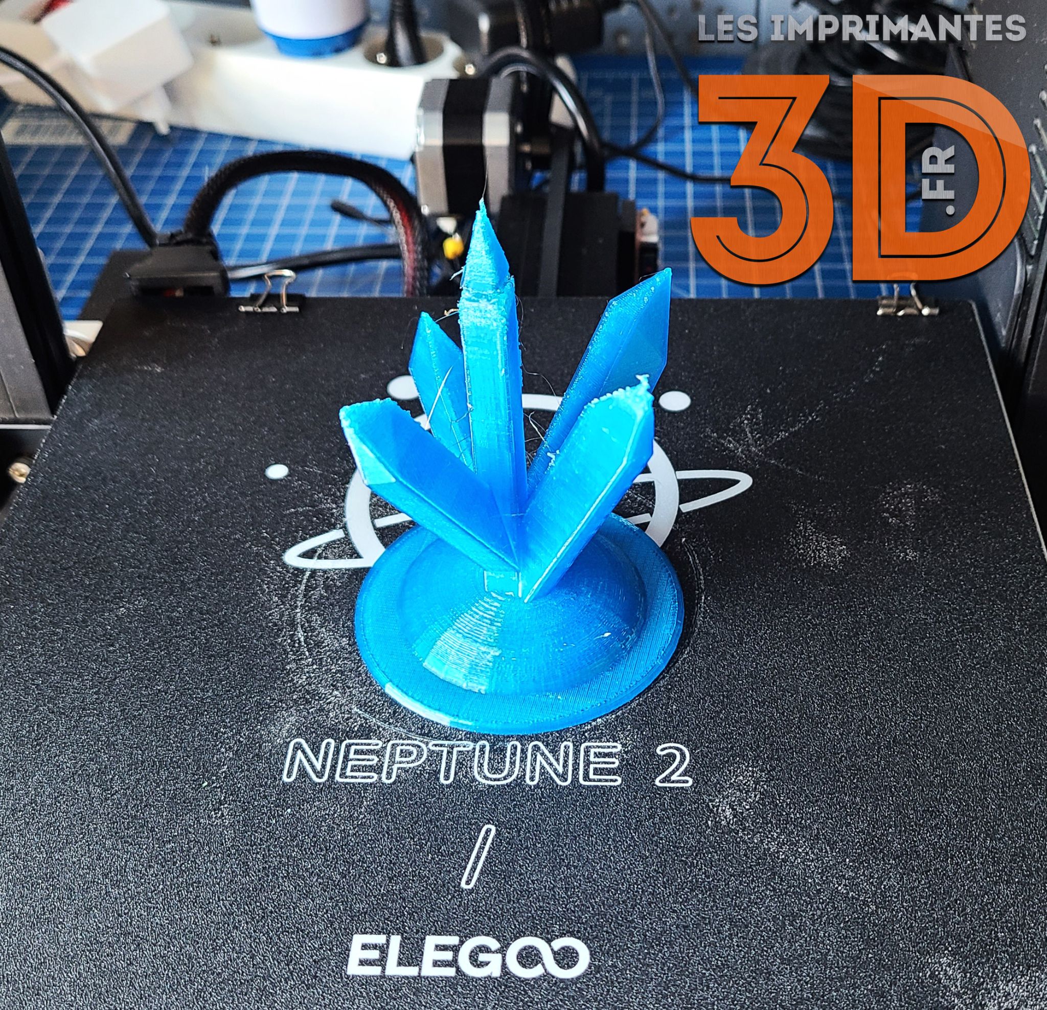

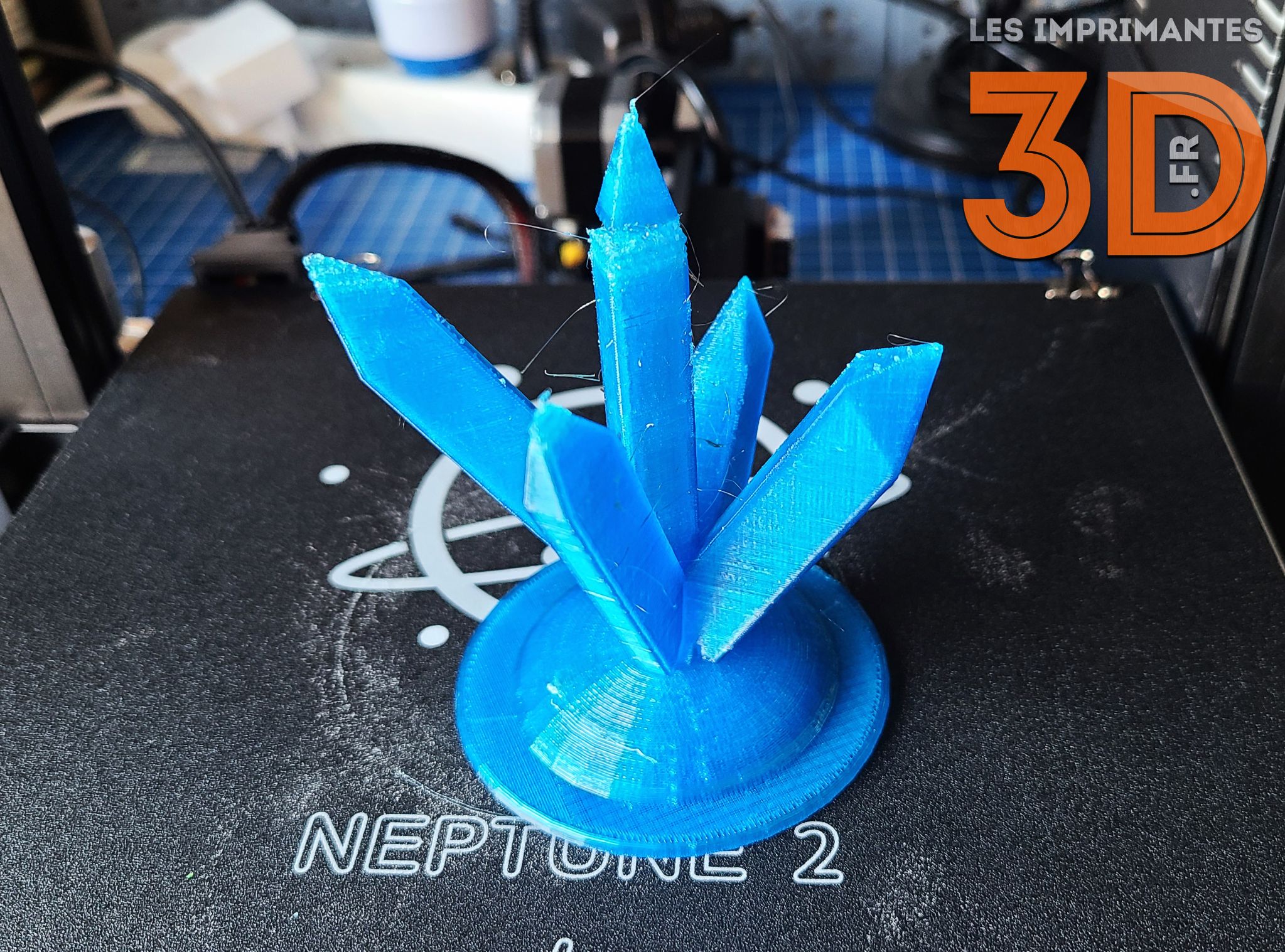

Pour finir, même réglages encore une fois mais PETG 🙂
Clairement la rétractation et la ventilation n'étaient pas adaptés au PETG mais ça n'a pas trop mal fonctionné quand même 🙂
Globalement ça print pas mal du tout sans pousser les réglages.

④ Resume Printing Function The machine can resume printing after power outage or any other unexpected or misoperation stoppage(like Nozzle misalignment,.
⑤ Filament Break Detection, automatic printing pause when filament runs out, resume after filament re-load with just one click.

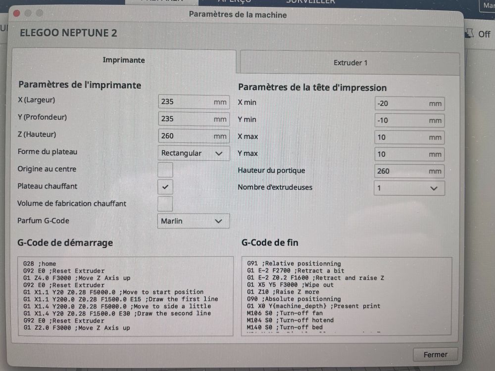

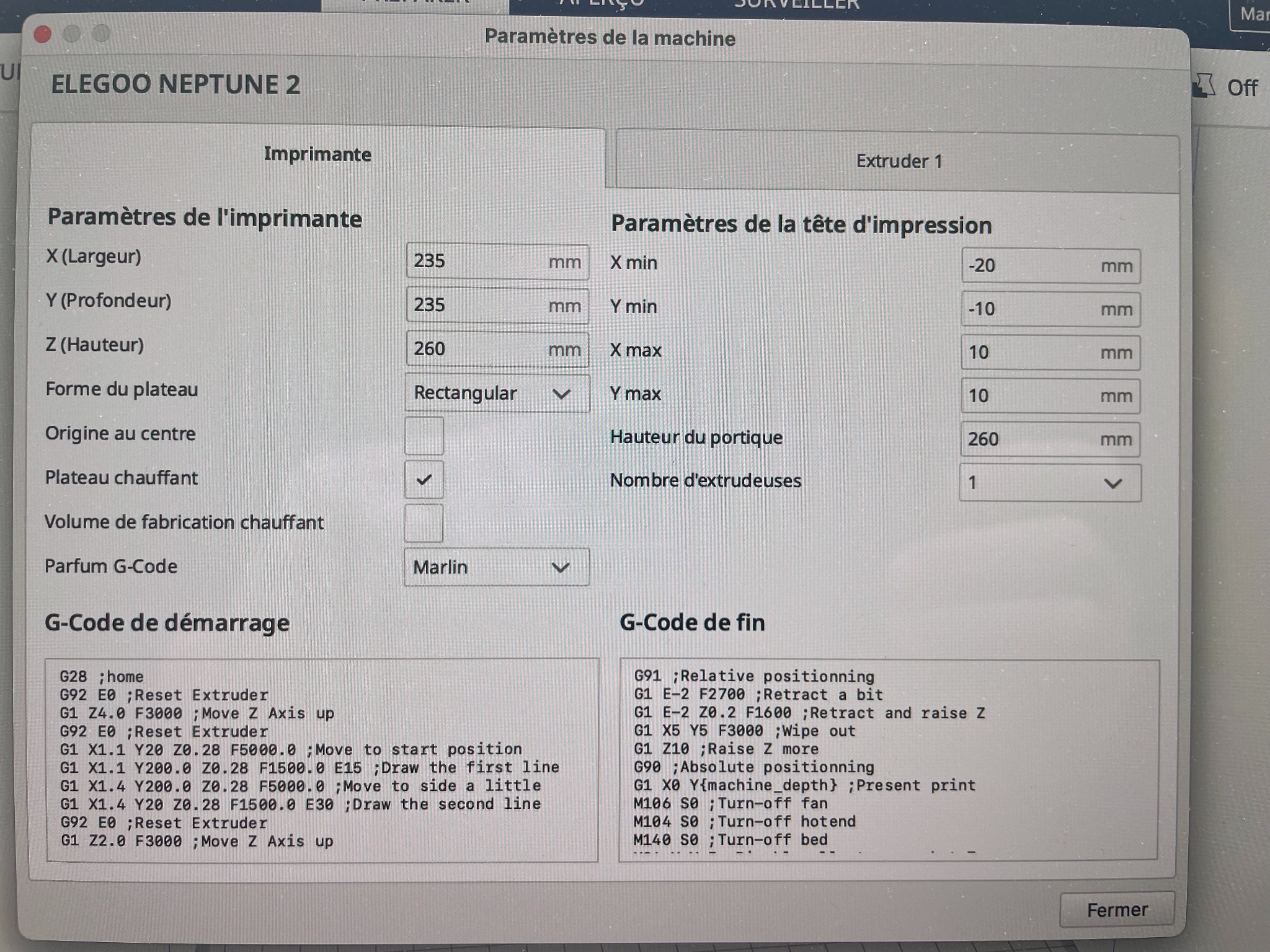

Sinon Pk dans Cura la config de la Neptune 2 est donnée à 235X235X260 au lieu de 220X220X250 ? Une idée ???
