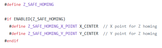

Yellow T-pot Posté(e) Février 22, 2021 Posté(e) Février 22, 2021 (modifié) @Iconic, j'ai donc eu de la chance, le mien marche plutôt pas mal J'avoue que mes compétences en Marlin sont plus que limitées...j'ai bien testé le 2.0 sur ma bécane mais la gestion du nivellement auto m'a vite refroidi. Donc pour en revenir à ton problème, je suppose que ces lignes sont dé-commentées et que tu as bien défi ton plateau en 500x500. Edit: si tu remplaces X_CENTER et Y_CENTER par 250 ? c'est poil bourrin je le reconnais... Modifié (le) Février 22, 2021 par Yellow T-pot
Iconic Posté(e) Février 22, 2021 Auteur Posté(e) Février 22, 2021 @Yellow T-pot je débute sur les modif de firmware xd. (ahaha j'en est bavé pendant presque 1 mois avant de comprendre que le problème étais ce foutu capteur et en me renseignant sur le net effectivement ce problème est récurrent chez tronxy malheureusement et pas que... y'en d'autres aussi comme les end stop). je l'ai defini comme ceci en fouillant un peu partout sur le net #define Z_SAFE_HOMING #if ENABLED(Z_SAFE_HOMING) #DEFINE Z_HOMING_X_POINT ((X_BED_SIZE) / 2) // X point for Z homing when homing all axes (G28). #DEFINE Z_HOMING_Y_POINT ((Y_BED_SIZE) / 2) // Y point for Z homing when homing all axes (G28). entre autres ça reviendrais a mettre 250! par contre meme en fesant ça je ne pense pas que c'est pris en compte vue qu'ont peux as la commenter ou autre
Yellow T-pot Posté(e) Février 22, 2021 Posté(e) Février 22, 2021 (modifié) il y a 18 minutes, Iconic a dit : #DEFINE Z_HOMING_X_POINT ((X_BED_SIZE) / 2) // X point for Z homing when homing all axes (G28). #DEFINE Z_HOMING_Y_POINT ((Y_BED_SIZE) / 2) // Y point for Z homing when homing all axes (G28). je tenterai bien quand même un #DEFINE Z_HOMING_X_POINT 250 #DEFINE Z_HOMING_Y_POINT 250 des fois que la syntaxe avec les parenthèses ne soit pas bien reconnue... d'ailleurs j'ai un doute, je me demande si le Z_SAFE_HOMING fonctionne quand tu n'as pas de capteur de nivellement...vu que c'est pour éviter les cas ou ton capteur est en dehors du lit. Modifié (le) Février 22, 2021 par Yellow T-pot
Iconic Posté(e) Février 22, 2021 Auteur Posté(e) Février 22, 2021 il y a 5 minutes, Yellow T-pot a dit : je tenterai bien quand même un #DEFINE Z_HOMING_X_POINT 250 #DEFINE Z_HOMING_Y_POINT 250 des fois que la syntaxe avec les parenthèses ne soit pas bien reconnue... d'ailleurs j'ai un doute, je me demande si le Z_SAFE_HOMING fonctionne quand tu n'as pas de capteur de nivellement...vu que c'est pour éviter les cas ou ton capteur est en dehors du lit. J'ai relancé le build le flashage c'est bien passé mais aucun changement la tête vient toujours buté dans le coin haut a droite y a quelque chose qui m'échappe je ne comprend pas! mais déjà pourquoi on ne peux pas décommenté cette foutu config, Jai réussi a tout placé sauf le bed! d'ailleurs quand j'y pense peut être que l'emplacement et la dimension du bed est mal défini et peut être a cause de ça que la tête na s'arrête pas avant et viens taper sur le rail Y ??
Iconic Posté(e) Février 22, 2021 Auteur Posté(e) Février 22, 2021 il y a 22 minutes, Yellow T-pot a dit : d'ailleurs j'ai un doute, je me demande si le Z_SAFE_HOMING fonctionne quand tu n'as pas de capteur de nivellement...vu que c'est pour éviter les cas ou ton capteur est en dehors du lit. dans ce cas autant le desactivé ??
Yellow T-pot Posté(e) Février 22, 2021 Posté(e) Février 22, 2021 (modifié) Il y a 1 heure, Iconic a dit : c'est la version bugfix 2.0.x pour mes essais, je suis parti de la version "troxy-full-mks-tft" et ça marchait mais j'avais un capteur de nivellement... Comme tu n'en as pas, je ne vois pas le besoin d'un faire un après ton auto-home. Tu as aussi commenté la ligne puisque plus utile: Modifié (le) Février 22, 2021 par Yellow T-pot

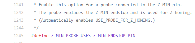

Yellow T-pot Posté(e) Février 23, 2021 Posté(e) Février 23, 2021 (modifié) Salut @Iconic, avant de raconter trop de bêtises, je suis allé voir le Marlin d'une ender3 v2 qui n'a pas de capteur de nivellement auto. Résultat des courses: /** * Enable this option for a probe connected to the Z-MIN pin. * The probe replaces the Z-MIN endstop and is used for Z homing. * (Automatically enables USE_PROBE_FOR_Z_HOMING.) */#define Z_MIN_PROBE_USES_Z_MIN_ENDSTOP_PIN donc la ligne est bien active, tu ne tiens pas compte de mon message d'hier sur ce point. et pour le Z safe homing la ligne n'est pas active mais en dessous tu as bien les formules que tu avais (au cas où puisque pas actif ?) : //#define Z_SAFE_HOMING #if ENABLED(Z_SAFE_HOMING) #define Z_SAFE_HOMING_X_POINT ((X_BED_SIZE - 10) / 2) // X point for Z homing #define Z_SAFE_HOMING_Y_POINT ((Y_BED_SIZE - 10) / 2) // Y point for Z homing #endif Modifié (le) Février 23, 2021 par Yellow T-pot
Iconic Posté(e) Février 23, 2021 Auteur Posté(e) Février 23, 2021 il y a 17 minutes, Yellow T-pot a dit : pour mes essais, je suis parti de la version "troxy-full-mks-tft" et ça marchait mais j'avais un capteur de nivellement... Comme tu n'en as pas, je ne vois pas le besoin d'un faire un après ton auto-home. Tu as aussi commenté la ligne puisque plus utile: je ne peux pas le décommenté ça me met des erreurs dans la compil. je viens de remarquer quelques choses la déjà mon écran affiche X285 Y250 quand je suis au max sachant que je suis sur un bed de 500. c'est comme ci mon bed de 500 est compté pour 250 dans le marlin donc pour avoir les 500 de marlin il me faudrait un de bed 1000?? simple déduction !! je vais procédé par élimination

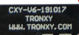

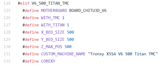

Yellow T-pot Posté(e) Février 23, 2021 Posté(e) Février 23, 2021 @Iconic, normalement c'est bien défini à partir de la ligne 124, comme tu a une pro, c'est forcément Titan et TMC 2225:
Iconic Posté(e) Février 23, 2021 Auteur Posté(e) Février 23, 2021 Il y a 4 heures, Yellow T-pot a dit : Salut @Iconic, avant de raconter trop de bêtises, je suis allé voir le Marlin d'une ender3 v2 qui n'a pas de capteur de nivellement auto. Résultat des courses: /** * Enable this option for a probe connected to the Z-MIN pin. * The probe replaces the Z-MIN endstop and is used for Z homing. * (Automatically enables USE_PROBE_FOR_Z_HOMING.) */#define Z_MIN_PROBE_USES_Z_MIN_ENDSTOP_PIN donc la ligne est bien active, tu ne tiens pas compte de mon message d'hier sur ce point. et pour le Z safe homing la ligne n'est pas active mais en dessous tu as bien les formules que tu avais (au cas où puisque pas actif ?) : //#define Z_SAFE_HOMING #if ENABLED(Z_SAFE_HOMING) #define Z_SAFE_HOMING_X_POINT ((X_BED_SIZE - 10) / 2) // X point for Z homing #define Z_SAFE_HOMING_Y_POINT ((Y_BED_SIZE - 10) / 2) // Y point for Z homing #endif alors je suis entrain de le définir a cette instant précis et vs code me dis que le z safe homing est recommandé lors de l'utilisation du capteur donc maintenant il faudrait que je désactive le prob
Yellow T-pot Posté(e) Février 23, 2021 Posté(e) Février 23, 2021 ??? tu as bien mis un interrupteur à la place ? pour faire ton home Z, il te le faut. Il faut juste qu'il soit déclaré comme un Z end et plus un Z probe. Il faut donc balayer les fonctions qui définissent l'un et l'autre pour mettre au bon état.
Iconic Posté(e) Février 23, 2021 Auteur Posté(e) Février 23, 2021 il y a 5 minutes, Yellow T-pot a dit : @Iconic, normalement c'est bien défini à partir de la ligne 124, comme tu a une pro, c'est forcément Titan et TMC 2225: exact ça c'est fait parcontre le Z_MAX_POS est de 600 et non 500 et pour les TMC il me semble etre du 2208 ? si je ne m'abuse
Iconic Posté(e) Février 23, 2021 Auteur Posté(e) Février 23, 2021 à l’instant, Yellow T-pot a dit : ??? tu as bien mis un interrupteur à la place ? pour faire ton home Z, il te le faut. Il faut juste qu'il soit déclaré comme un Z end et plus un Z probe. Il faut donc balayer les fonctions qui définissent l'un et l'autre pour mettre au bon état. oui un endstop comme pour X et Y, jai mis le meme endstop sur Z parcontre je l'ai branché a l'endroit du capteur bleu quand j'ai retiré ce dernier donc normalement jai pas a desactivé?? vue que c'est prix en compte comme un capteur(sonde)??
Yellow T-pot Posté(e) Février 23, 2021 Posté(e) Février 23, 2021 (modifié) il y a 6 minutes, Iconic a dit : exact ça c'est fait parcontre le Z_MAX_POS est de 600 et non 500 et pour les TMC il me semble etre du 2208 ? si je ne m'abuse Je ne connais pas bien les spécifs de la X5SA-500 mais j'aurai parié pour 500x500x500. Pour les pilotes, si tu as une V6, pour moi, ce sont bien des 2225 qui sont l'évolution des 2208. il y a 3 minutes, Iconic a dit : oui un endstop comme pour X et Y, jai mis le meme endstop sur Z parcontre je l'ai branché a l'endroit du capteur bleu quand j'ai retiré ce dernier donc normalement jai pas a desactivé?? vue que c'est prix en compte comme un capteur(sonde)?? donc tu as bien un endstop à gérer et plus de Z probe. Il y a donc des fonctions à dé-commenter je pense pour que tu puisses compiler. Vas regarder le configuration.h d'une bécane sans capteur de nivellement équipée d'une cate 32bits type ender-3 V2 et regarde ligne à ligne tout ce qui touche aux fonctions endstop Z et Z probe...tu devrais trouver les écarts avec ton firmware. Modifié (le) Février 23, 2021 par Yellow T-pot
Iconic Posté(e) Février 23, 2021 Auteur Posté(e) Février 23, 2021 il y a 1 minute, Yellow T-pot a dit : Je ne connais pas bien les spécifs de la X5SA-500 mais j'aurai parié pour 500x500x500. Pour les pilotes, si tu as une V6, pour moi, ce sont bien des 2225 qui sont l'évolution des 2208. elle est un plus grande que la wanhao d500 et la s5 de creality la x5sa 500 est la plus grande du marché chinois pour linstant avec u Z a 600 apres je ne sais pas pour la version normal mais pour la pro c'est bien 600 je vais corriger ça alors et mettre TMC2225
Yellow T-pot Posté(e) Février 23, 2021 Posté(e) Février 23, 2021 il y a 2 minutes, Iconic a dit : je ne sais pas pour la version normal mais pour la pro c'est bien 600 Yep, bien joué, c'est bien 600 ! il y a 9 minutes, Iconic a dit : je vais corriger ça alors et mettre TMC2225 Si tu as bien la V6, c'est sur !
