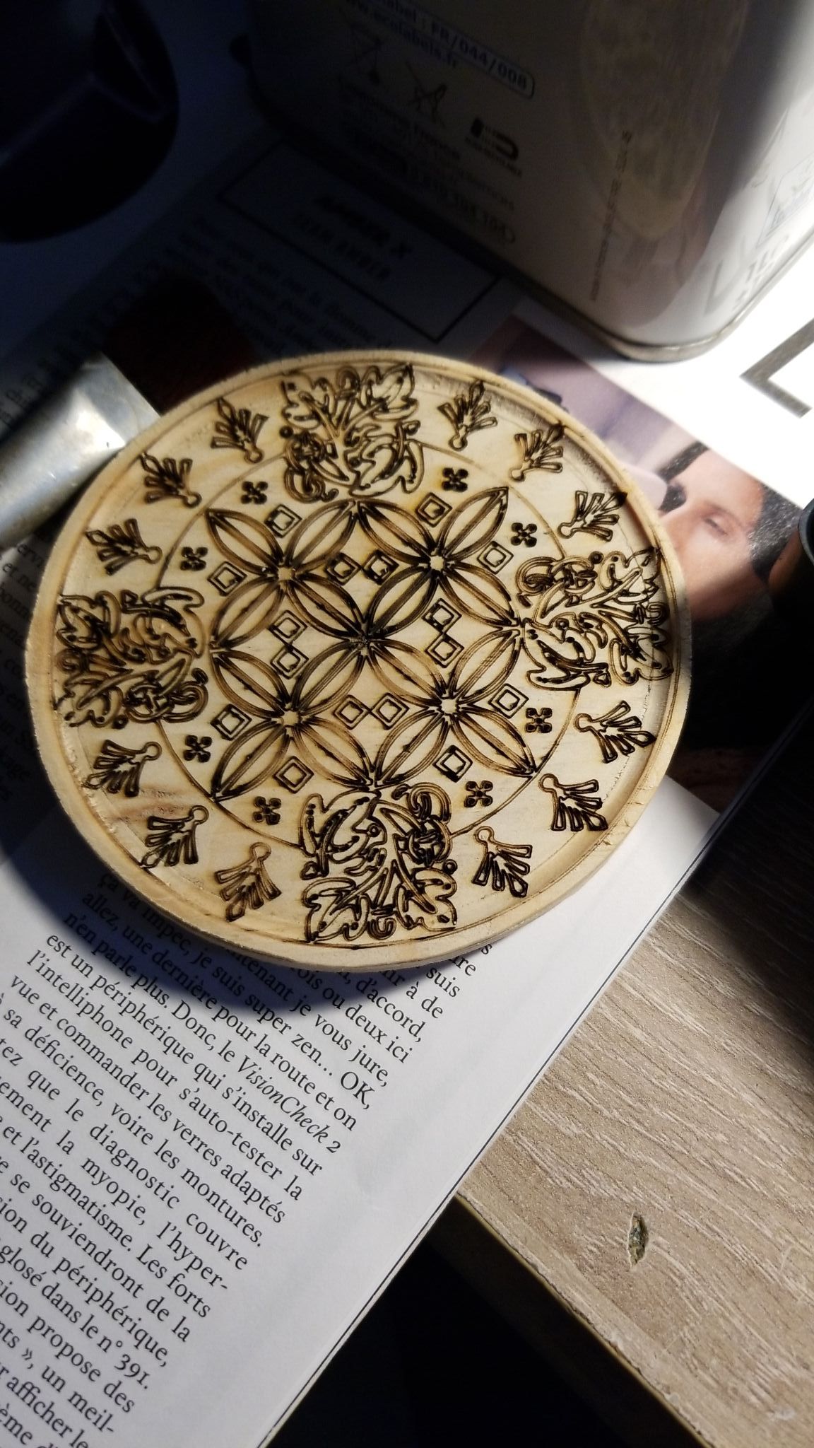

BourrinDesBois Posté(e) Février 25, 2021 Partager Posté(e) Février 25, 2021 J'ai deux têtes une 20W tenue 7W en effet en niveau de gros c'est pas super la 20W. Mais ça fait des belles gravures en vectoriel : Lien vers le commentaire Partager sur d’autres sites More sharing options...

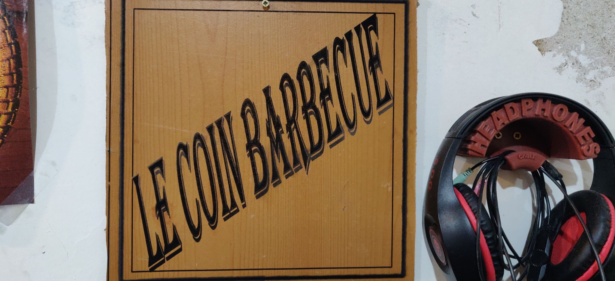

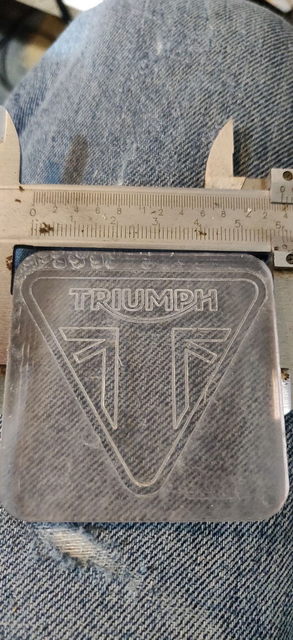

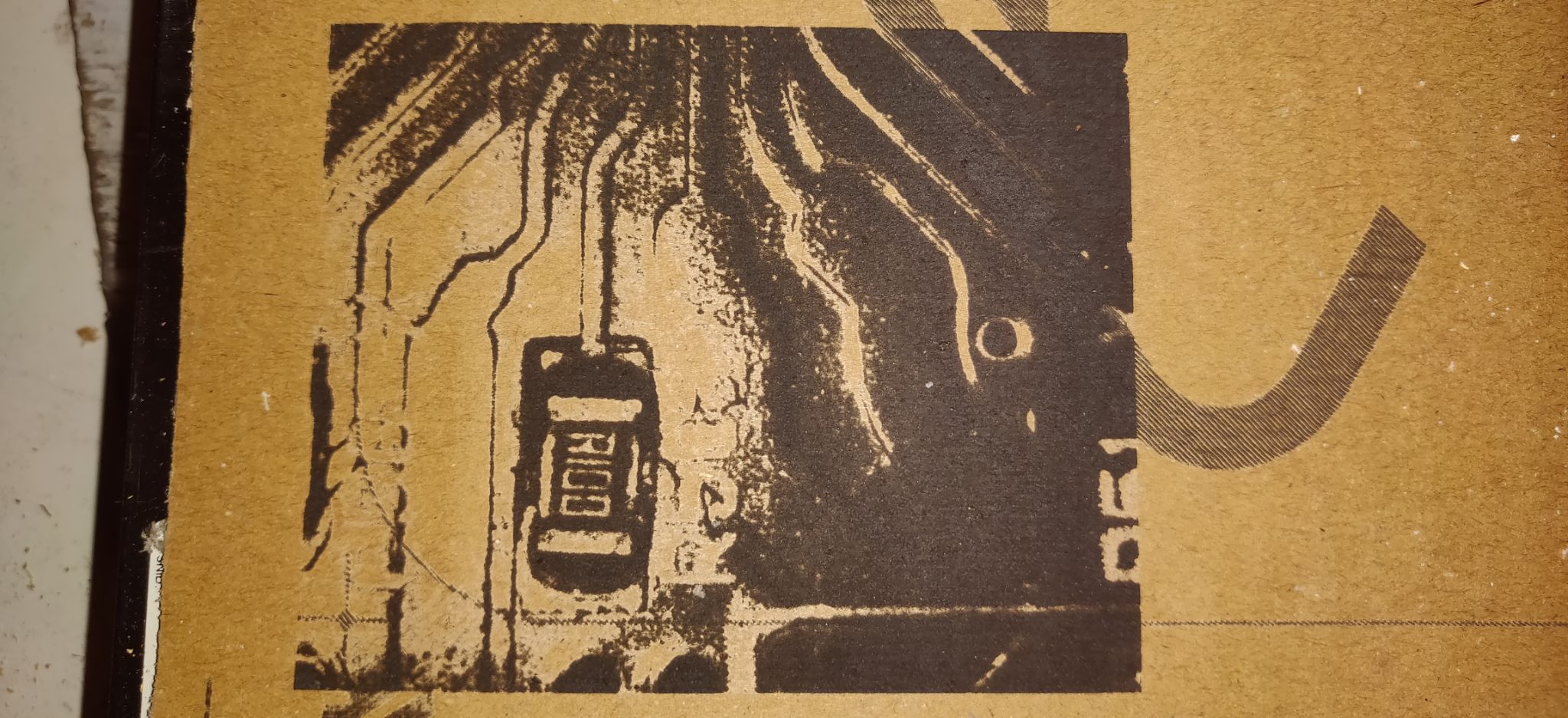

fred5976 Posté(e) Février 25, 2021 Auteur Partager Posté(e) Février 25, 2021 Quelque part ça me rassure pour la 20W, je viens de faire 2 tests avec la 10W sur du carton à 25% et 50% de puissance. Et nickel. Sur la photo, le composant "gravé" à 50% de puissance, et en arrière plan, le logo "TRIUMPH" à 25%. Le "Coin barbecue" a été "gravé" à 100% de puissance avec la 20W sur un morceau Lien vers le commentaire Partager sur d’autres sites More sharing options...

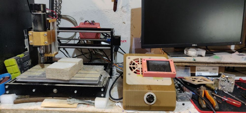

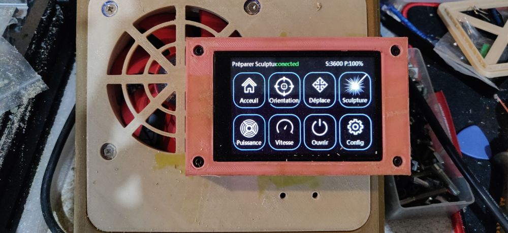

fred5976 Posté(e) Février 26, 2021 Auteur Partager Posté(e) Février 26, 2021 Voilà ma CNC légèrement modifiée et après un test avec une fraise RYOBI 3/4", il me reste plus qu'à la cartériser, et faire un système d'aspiration. Le boitier de la partie CM provient de Thingiverse. Le boitier de commande, est 100% maison, à la base c'est un proto pour mettre des spots LED et un capteur de mouvement. Motard, oui, mais non, j'ai pas de Triumph, c'était le proto pour le cadeau d'un pote. Et puis la Laser Master2, j'ai encore des améliorations à lui apporter pour caler correctement mes pièces. J'hésite à lui mettre la woodpecker originale de ma CNC. Mais pour le moment, elle fonctionne bien, pas de bug. Le support des 2 petits lasers est maison. Lien vers le commentaire Partager sur d’autres sites More sharing options...
