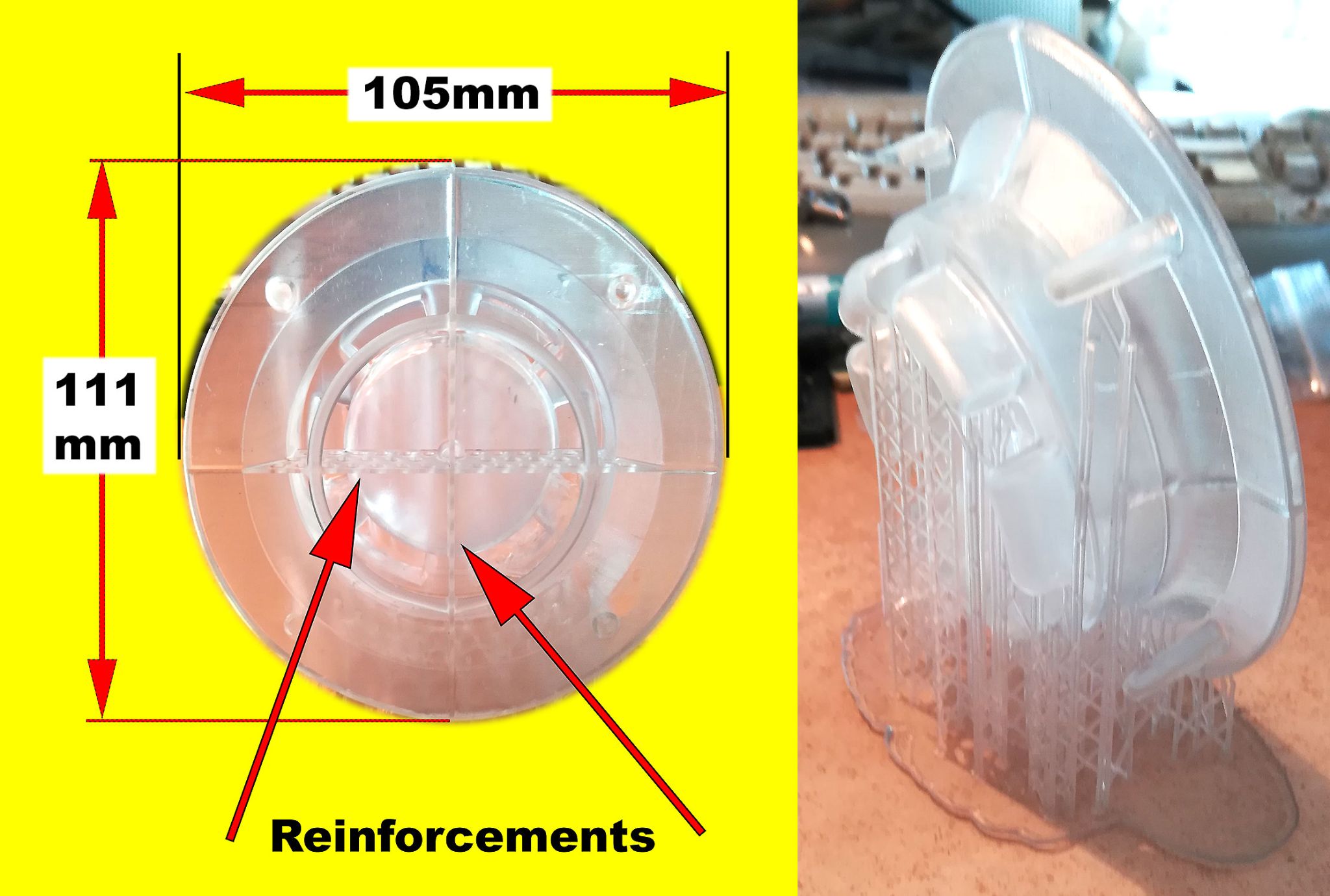

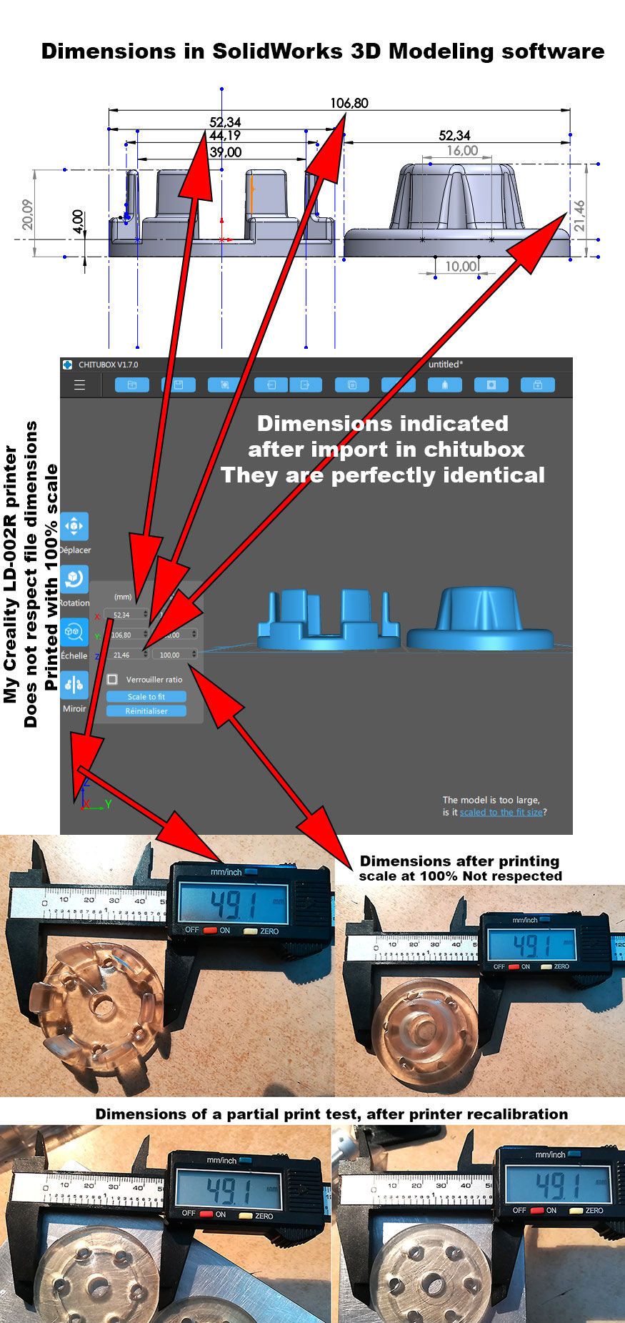

traderpierre Posté(e) Février 27, 2021 Posté(e) Février 27, 2021 Je suis en galère avec mon imprimante résine, j’ai consommé plus de 3Kg de résine en pure perte. Les cotes des fichiers sont respectés uniquement si j’imprime à plat sur le support. Le problème est que la surface d’impression est limitée. Alors si l’objet dépasse cette surface, je suis obligé d’imprimer sur supports verticalement avec une inclinaison aux limites du volume d’impression. Et là les pièces rondes deviennent ovales. J’ai également des support qui cassent et n’arrivent pas jusqu’à la pièces. Résultat, après chaque impression je suis obligé de faire une nettoyage du fond du bac par insolation, ce qui me fait consommer de la résine en pure perte J’ai tout essayé, y compris d’augmenter ,au maximum les temps d’exposition requis par la résine. Le temps d'exposition de base "skate" à 80 secondes et les couches d'impression à 15 secondes, Lorsque j'imprime une coque de pièce ronde "disposée verticalement ou en inclinaison sur tout support car je n'ai pas suffisamment de largeur d'impression pour faire à plat sur le support", celle-ci ressort de l'imprimante ovale, j'ai essayé de placer des renforts à l'intérieur de la coque mais le problème reste entier. Ci joint photo du résultat. Pouvez-vous m'aider et me conseiller ??? Merci pa
traderpierre Posté(e) Février 27, 2021 Auteur Posté(e) Février 27, 2021 voici les photos des pièces imprimées ne respectant pas les cotes :
Curlybis Posté(e) Février 27, 2021 Posté(e) Février 27, 2021 Il te faut déjà des supports beaucoup plus gros! Dis-toi qu'à chaque monté et descente de ton plateau, la pièce doit réussir à se décoller du fep. Pour ça, il y a énormément de force appliqué aux supports et si ils sont trop fins, ils n'auront pas assez de rigidité et auront une tendance un peu "élastique" qui provoquera des problèmes de dimension. Vérifie également que ton écran est bien calibré! Que dans tes paramètres chitubox, il ait la bonne résolution et les bonne dimensions! Tu peux corriger ce problème en imprimant un cube de 20mm par exemple, en le mesurant et en corrigeant les dimensions de ton écran en fonction à l'aide d'une règle de 3. N'oublie pas également que, la résine "basique" n'est pas vraiment appropriée pour les pièces techniques. Il y a généralement de la dispersion de la lumière uv qui fait que plus de résine que nécessaire sera polymérisée. On se retrouve dont avec une surépaisseur de toute la surface de la pièce et des côtes fausses de partout. Autre paramètre à ne pas oublier, la résine a une tolérance de rétractation. Un coté épais d'une pièce va plus se rétracter qu'un coté fin, ce qui va réduire ses dimensions mais aussi parfois provoquer des torsions de la pièce.
