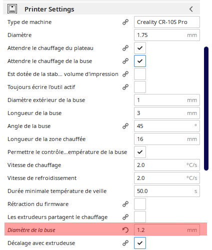

j'ai installé la carte v2.2.1 + e3dv6 VOLCANO  j'ai fais les modifications dans le marlin pour la nouvelle thermistance( ATC Semitec 104GT-2),
j'ai installé une buse de 1.2mm
le probleme, c'est que dans cura  le diametre de buse maximum est de 1mm ,
je ne trouve pas  d'info sur les réglages de buse dans marlin
avez vous une idée?
merci d'avance
Les réglages du diamètre de la buse ne se font pas dans le firmware mais dans le trancheur.

Je vais essayer de modifier le"flux"dans cura pour compenser le diamètre supérieur de la buse
Mon projet dans l'avenir serait d'imprimer avec une buse de 1,5mm à partir d'un filament de 2.75...
@stefstof
Il y a une astuce dans Cura ( 4.8 pour moi).
Il faut installer le plugin Printer Settings et définir le diamètre de la buse, c'est tout.

merci ixi!!!, je n'ais pas de hamster mais je vais essayer
