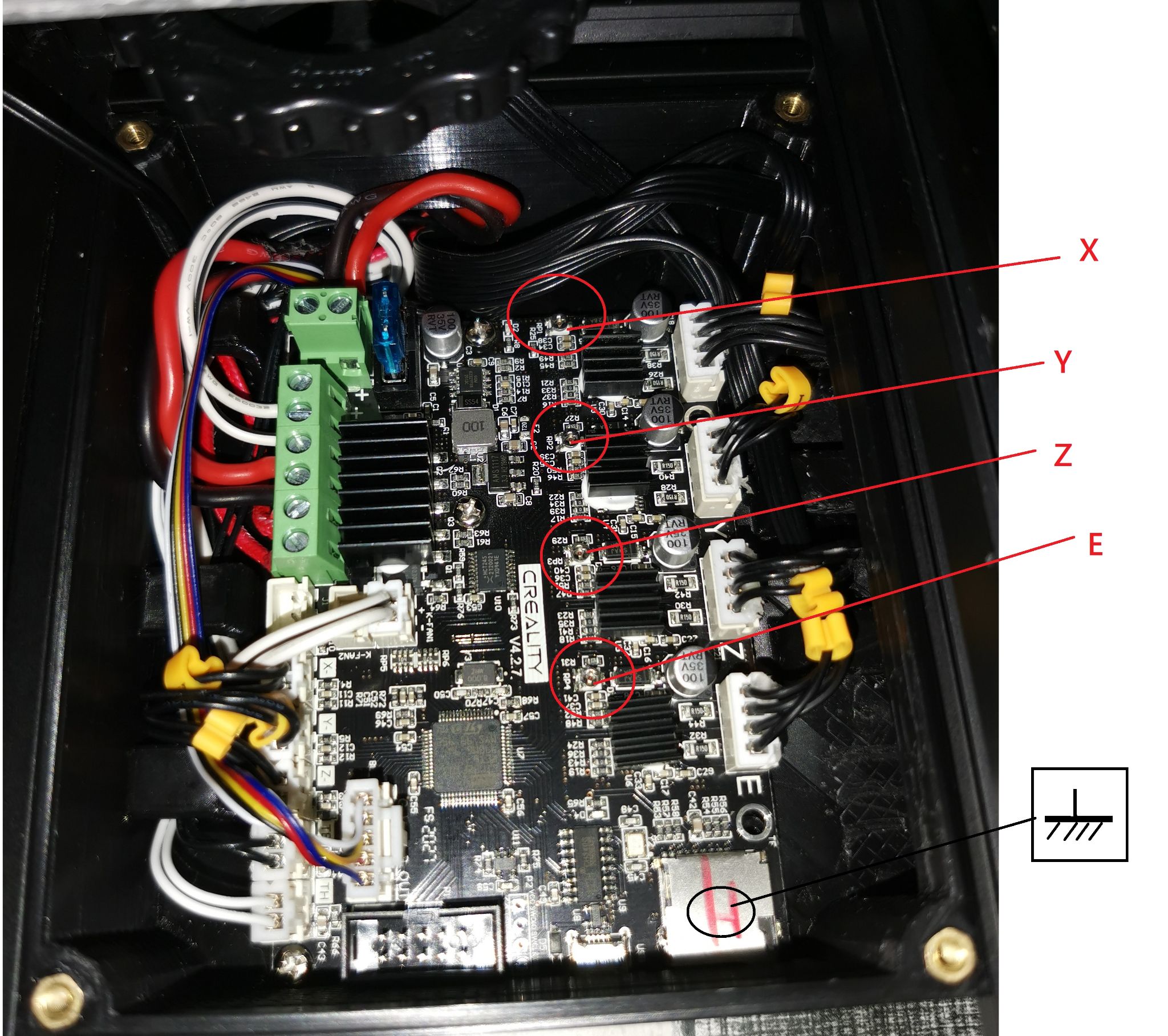

nico378 Posté(e) Mars 9, 2021 Partager Posté(e) Mars 9, 2021 oula attend @remibora ne vas pas en reste là laisse lui le temps de voir ton message t'inquiete pas il a la solution. pourrait tu regarder quel lettre et écris sur la carte mère au niveau du lecteur micro SD, pour exemple sur cette photo moi c'est "H". @remibora en auras besoin je pense Lien vers le commentaire Partager sur d’autres sites More sharing options...
Petitpierrot69 Posté(e) Mars 9, 2021 Auteur Partager Posté(e) Mars 9, 2021 moi c'est A Lien vers le commentaire Partager sur d’autres sites More sharing options...

remibora Posté(e) Mars 9, 2021 Partager Posté(e) Mars 9, 2021 (modifié) Le firmware7 correspond bien à ton câblage et à tes drivers (lettre A = TMC2208 = silencieux) Mais commence bien par un test avec la commande M43 S. Modifié (le) Mars 9, 2021 par remibora Lien vers le commentaire Partager sur d’autres sites More sharing options...
