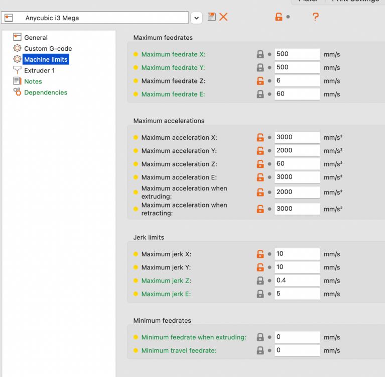

Afin de vérifier le paramètre de mon Anycubic i3 Mega V1 fortement modifiée (TMC2208, Extruder Titan, BL-Touch, Plateau en alu plus épais, Marlin 2.0.6.1), j'aimerai récupérer votre paramétrage de vitesses dans votre firmware (via M503) et dans votre slicer (Cura, S3D ou PrusaSlicer).
En effet, suite à des tests pour mettre en oeuvre le Linear Advance, j'ai l'impression que mon imprimante accélère beaucoup plus et mes prints sont dégradés.

Et mes paramètres dans PrusaSlicer.
Machine limits :
1894324604_Capturedecran2021-03-06a13_40_05.thumb.png.d48f285a3e184df4378f49f0519a43bf.png

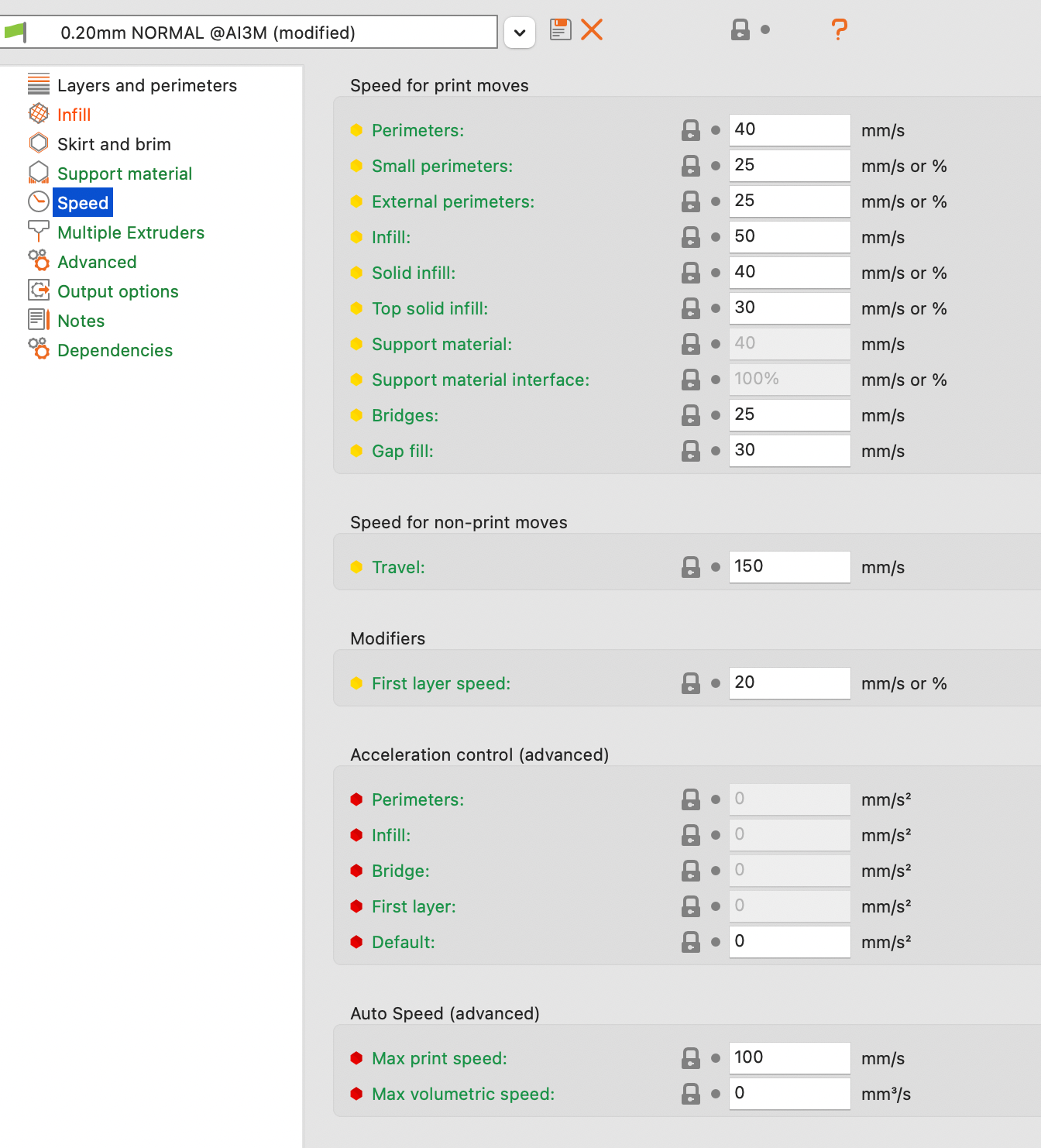

Print settings :
1736958332_Capturedecran2021-03-06a13_41_55.thumb.png.fc7a04751a6dc12596027cc7bfdb0383.png

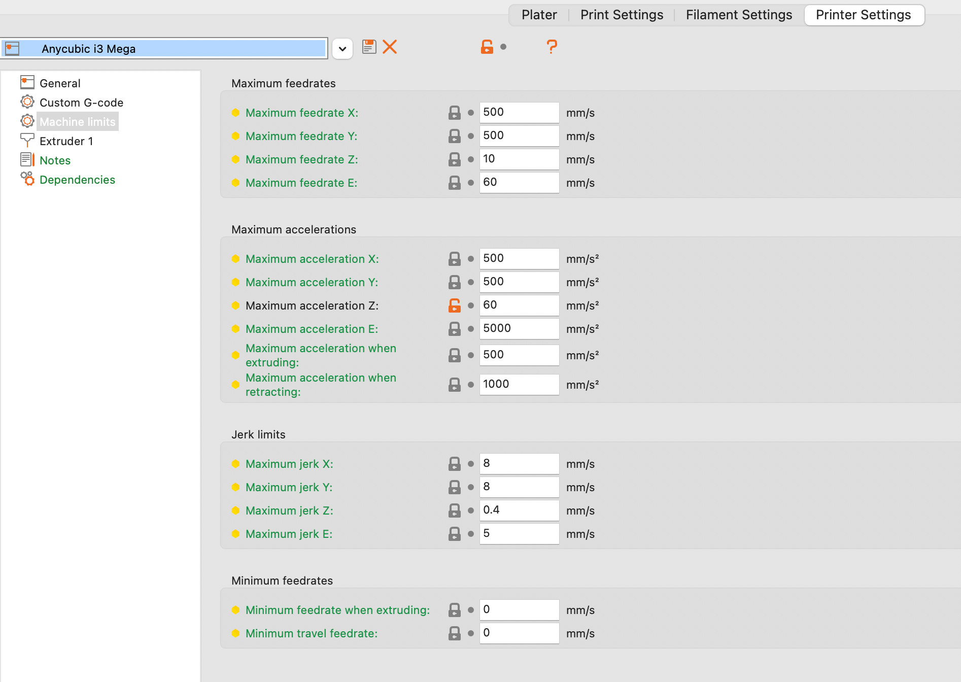

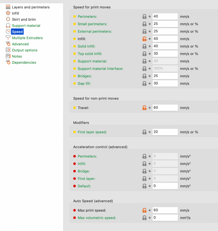

Bon problème réglé, j'ai récupéré les accélérations d'une Ender Pro 3 proposées par défaut par PrusaSlicer et cela a résolu mon soucis. Les accélérations étaient vraiment trop élevées dans le paramétrage de PrusaSlicer ...
