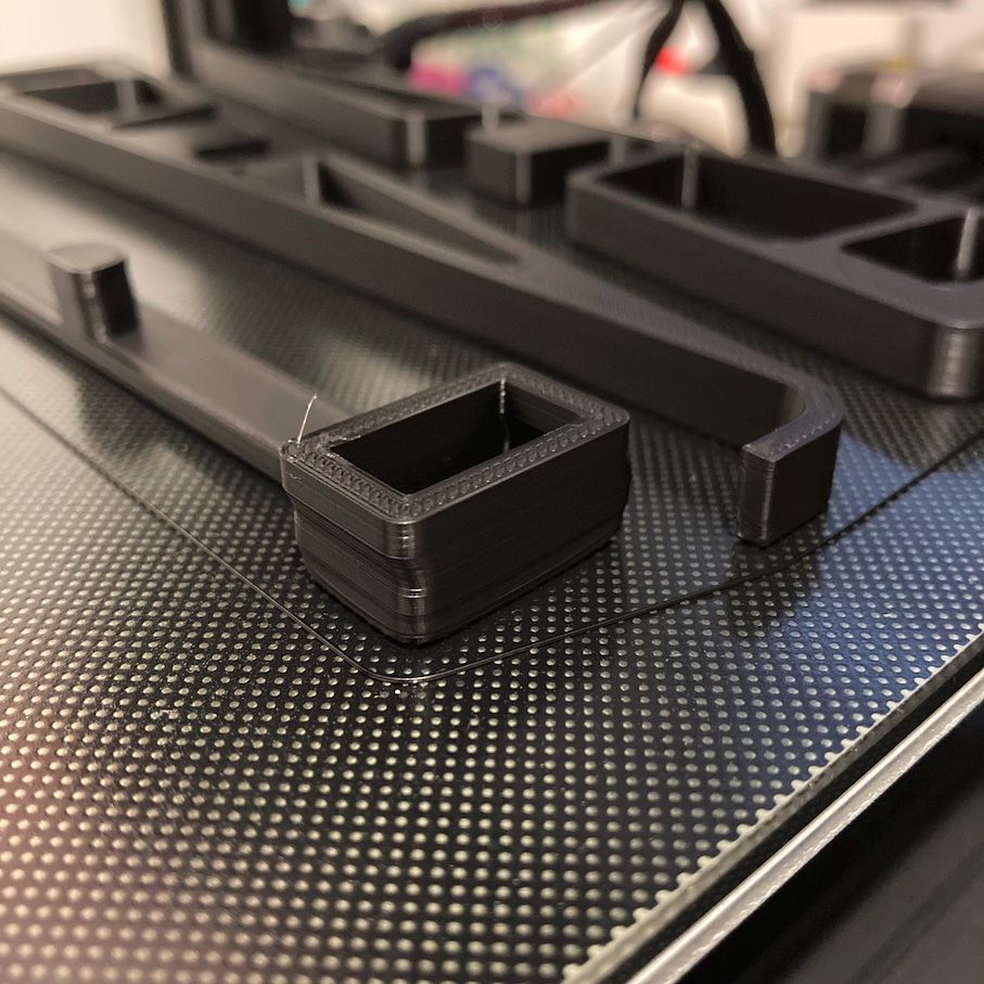

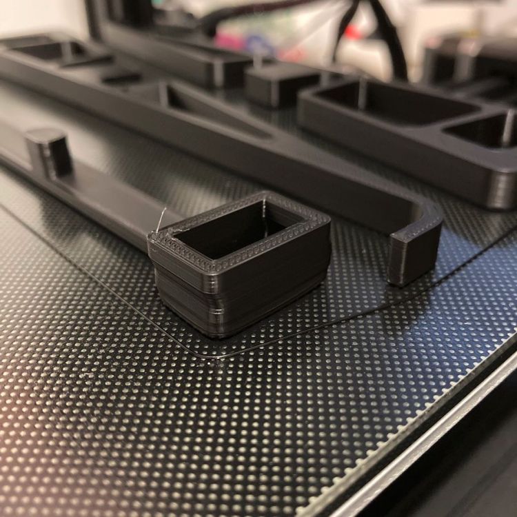

Après avoir bien réglé mon imprimante et avoir pu réaliser plusieurs petites impressions avec un bon résultat, je viens de tenter d'imprimer ma première "grosse" pièce.
Il s'agit d'un support pour ordinateur portable que j'ai trouvé sur Thingiverse (ici).

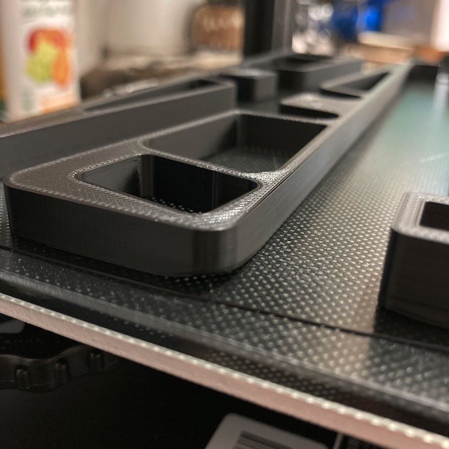

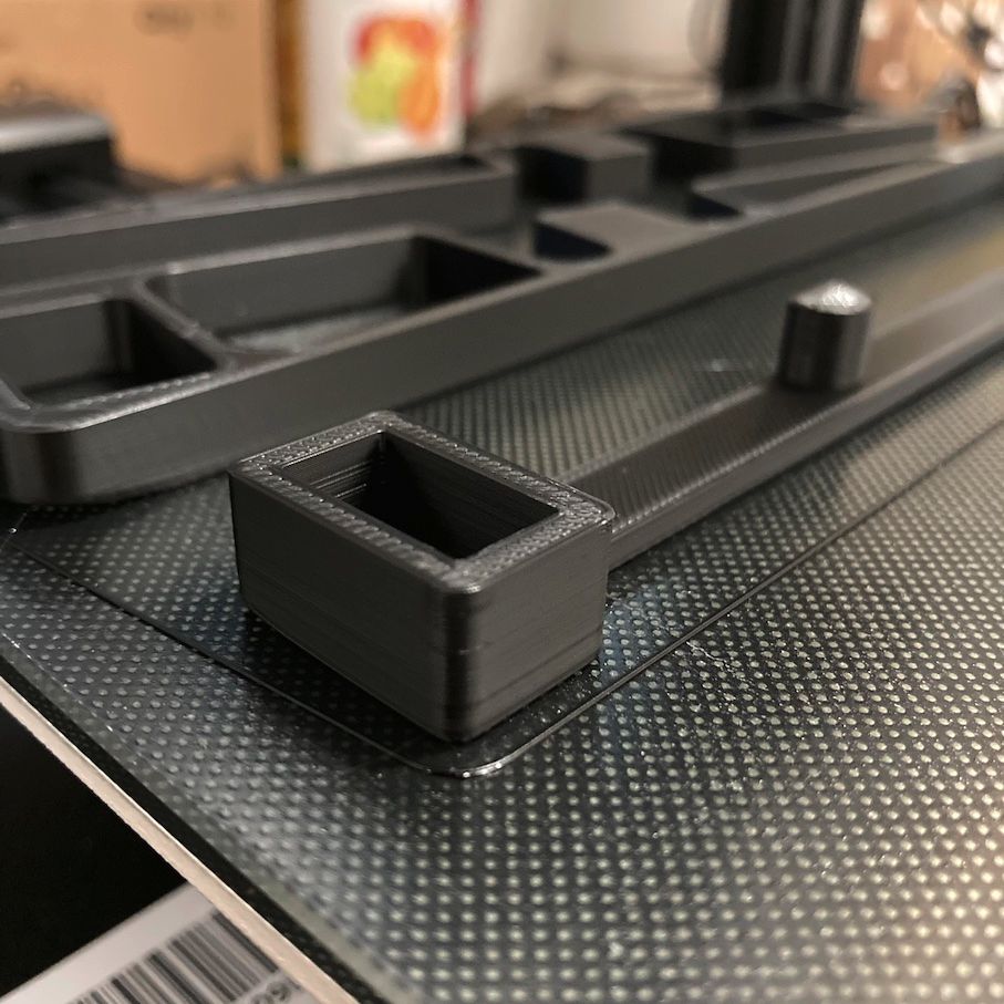

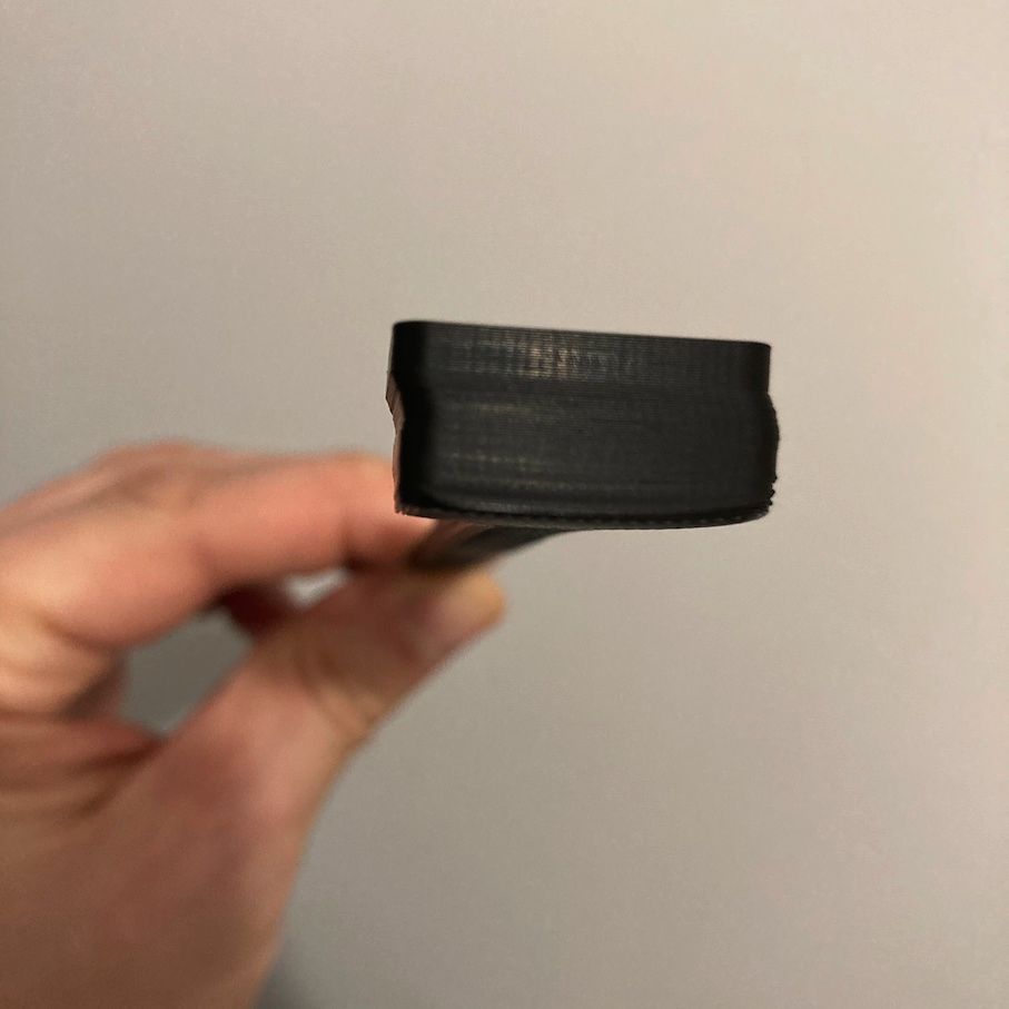

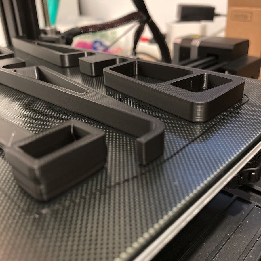

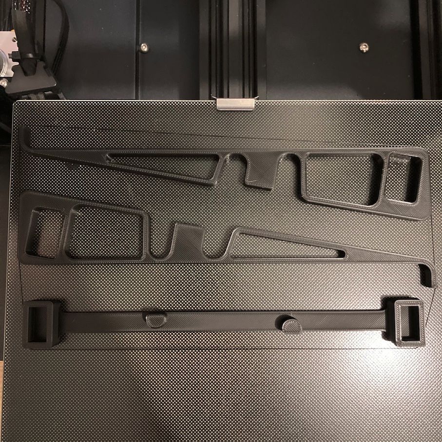

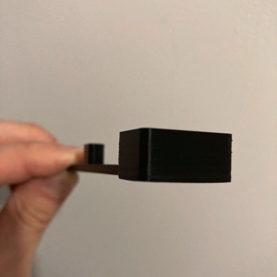

Voici quelques photos du résultat. Le problème se situe sur la partie droite du plateau.
Comme vous pouvez le voir, la partie à droite s'est imprimée en décalé. Alors que c'est bien droit à gauche et sur les autres parties des pièces.
Je précise que j'ai imprimé sur mon Ender 3 V2 (CM 4.2.2) avec une température de 200°C et 60°C pour le plateau. Le filament que j'utilise est de la marque ICE.
Vu que les parties en contact avec le plateau semble être "bombées", est-ce que ce ne serait pas parce que le plateau est trop chaud ?
Merci pour votre aide.
Tu as eu du warping donc il est normal que cela modifie la géométrie.
Bien nettoyer le plateau, alcool isopropylique et pour un gros nettoyage eau chaude + liquide vaisselle et ne pas mettre de doigts dessus.
