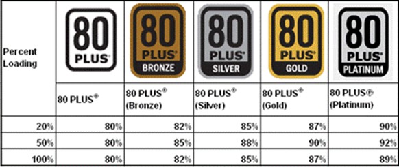

question 2- Quel est le taux de charge idéal d'une alim de type brique? d'un point de vue efficacité/rendement j’entends (suivant le type d'alim je présume)  car je sait que pour les alim ATX de pc il vaut mieux travailler à 50% de charge pour un rendement optimal (>90%).
Si ton atx a une certification 80 plus (ce qui est généralement le cas) le rendement varie de quelques pour-cents selon la charge donc ne t’embête pas avec ça.
Si ton alim n'a pas de certification tout est possible mais cela se mesure assez facilement.
