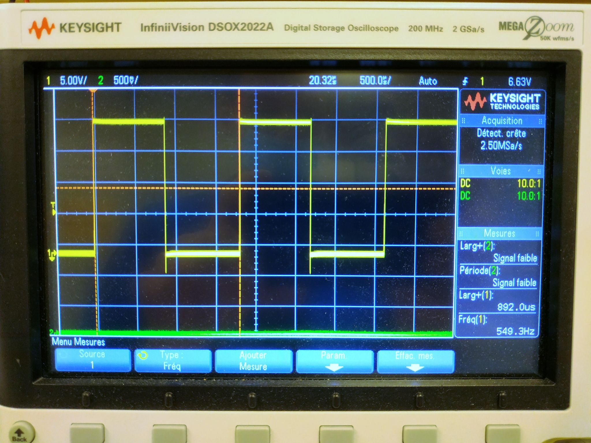

J'aurais besoin de précisions sur la fréquence de sortie PWM d'une SKR Mini E3 v1.2 sous Marlin 2.0.7.2, dans l'optique de réaliser un Filtre Passe-Bas sur la sortie ventilateur FAN0.
- Quelle est la fréquence de sortie par défaut lorsque la ligne "#define FAST_PWM_FAN_FREQUENCY" n'est pas activée (Configuration_adv.h, Ligne 461, voir code ci-dessous)
- Lorsque cette dernière ligne est activée, des utilisateurs rapportent des erreurs sur le fonctionnement général de l'imprimante, notamment avec le BL_Touch, à partir de quelle fréquence ces erreurs se produisent-elles ?
Merci d'avance.

Je réponds à mon message si une personne cherche l'info.
Réponse à la Première question :
J'ai mesuré à l'oscilloscope la fréquence PWM FAN0 de ma SKR Mini E3 V1.2 sans activer la fonction FAST_PWM_FAN : Résultat 549,3Hz.
Réponse à la Deuxième question :
Il m'est impossible d'activer la fonction FAST_PWM_FAN, Visual Studio Code me fait une erreur de compilation #error "FAST_PWM_FAN is not yet implemented for this platform."
On peut donc en conclure que la plateforme STM32F103RC_btt_512K n'est pas compatible avec cette fonction.
