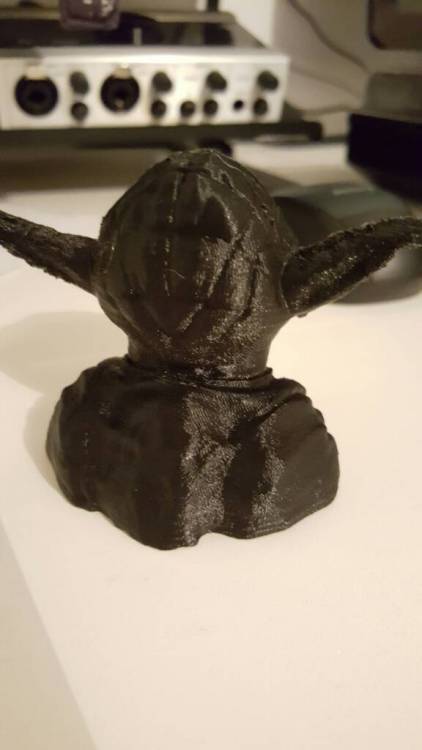

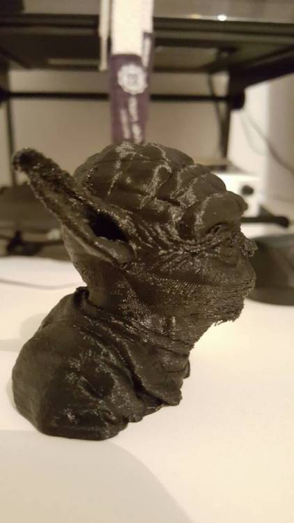

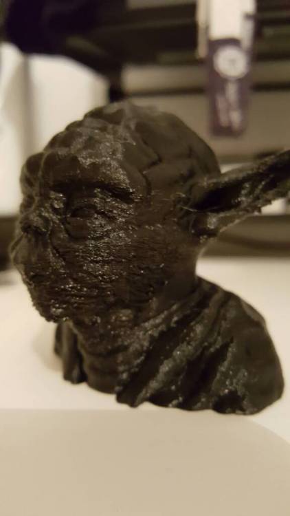

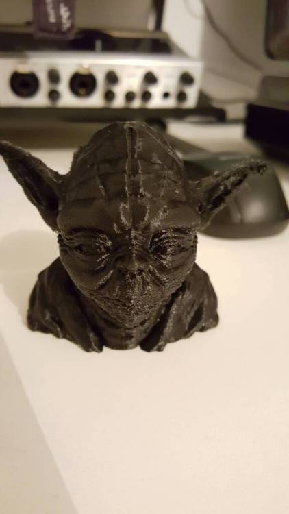

Invité Posté(e) Juin 21, 2016 Partager Posté(e) Juin 21, 2016 Je suis étonné mais je vais quand même contrôler mon extruder. Voilà le résultat des test delà soirée. Imprimé sans support ni raft etc.. C'est pas parfait mais c'est déjà mieux. On vas faire une dernière séance demain ou après demain que je sois sur du résultat haha By aureLP Lien vers le commentaire Partager sur d’autres sites More sharing options...
nicephore Posté(e) Juin 22, 2016 Partager Posté(e) Juin 22, 2016 c'est le menton le pire. Mets un support. Lien vers le commentaire Partager sur d’autres sites More sharing options...
Invité Posté(e) Juin 22, 2016 Partager Posté(e) Juin 22, 2016 c'est le menton le pire. Mets un support. Oui. Et je vais aussi contrôler l'extrusion pour m'assurer que ça sorte bien 100mm quand je lui demande 100. Je vais essayer de monter un peu la vitesse de ventilateur de refroidissement. J'ai déjà imprimé une pièce pour canaliser le flux d'air. By aureLP Lien vers le commentaire Partager sur d’autres sites More sharing options...
