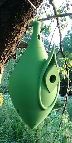

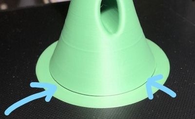

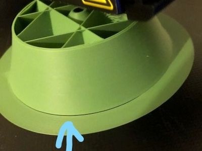

Auriez vous un conseil à me donner pour l'impression de l'ASA ?
Je suis les prescriptions du fabriquant, buse 245°C et plateau 85°C
J'applique du 3DLAC sur le plateau, Les premières couches sont régulières, je fais attention aux différences de tempé dans  la pièce, ventilation de l'impression à zéro, et pourtant, au bout d' 1h30 en moyenne d'impression la pièce commence à se décoller. Je viens de lire qu'on pouvait utiliser du scotch double face, mais pas encore essayé...

Comportement identique à l'ABS donc enceinte fermée pour monter au moins à 40°

Mon but est simplement d'imprimer ça en ASA (40h00 d'impression en gros), et je suis bloqué car ça ne "colle" pas.
Je pense que les oiseaux ne vont pas attendre, je vais donc revenir à une méthode qui a fait ses preuves; planches, scie, clous, etc 😉
