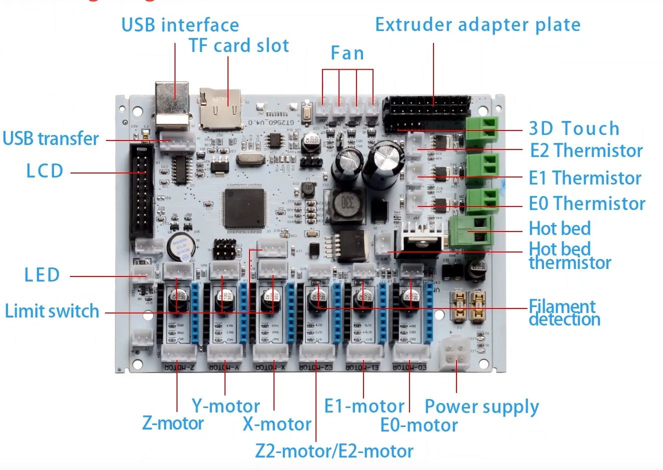

Bonjour, j'ai récupérè une carte Geeetech GT 2560 V4. je voudrais l'utiliser en y mettant des TMC 2208 ou 2209. Le problème est que je trouve pas le sens d'installation, j'ai testé avec un multimètre pour trouver les GND mais je n'en trouve qu'un seul. quelqu'un peut il m'aider ?

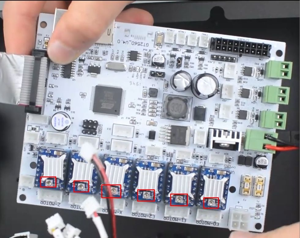

Je pense que ce sont des A4988 d'origine..

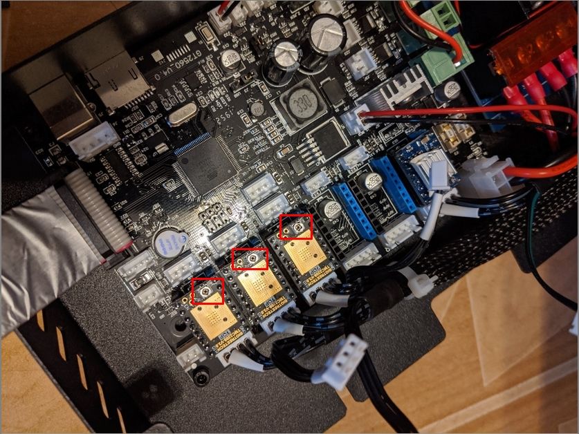

Pour mettre des tmc2209, il faut les inverser comme sur cette image
Le potar est à l'intérieur de la carte. Sur les A4988, ils sont a l'extérieur de la carte. Assure toi que les cavaliers sont bien a leur place.
