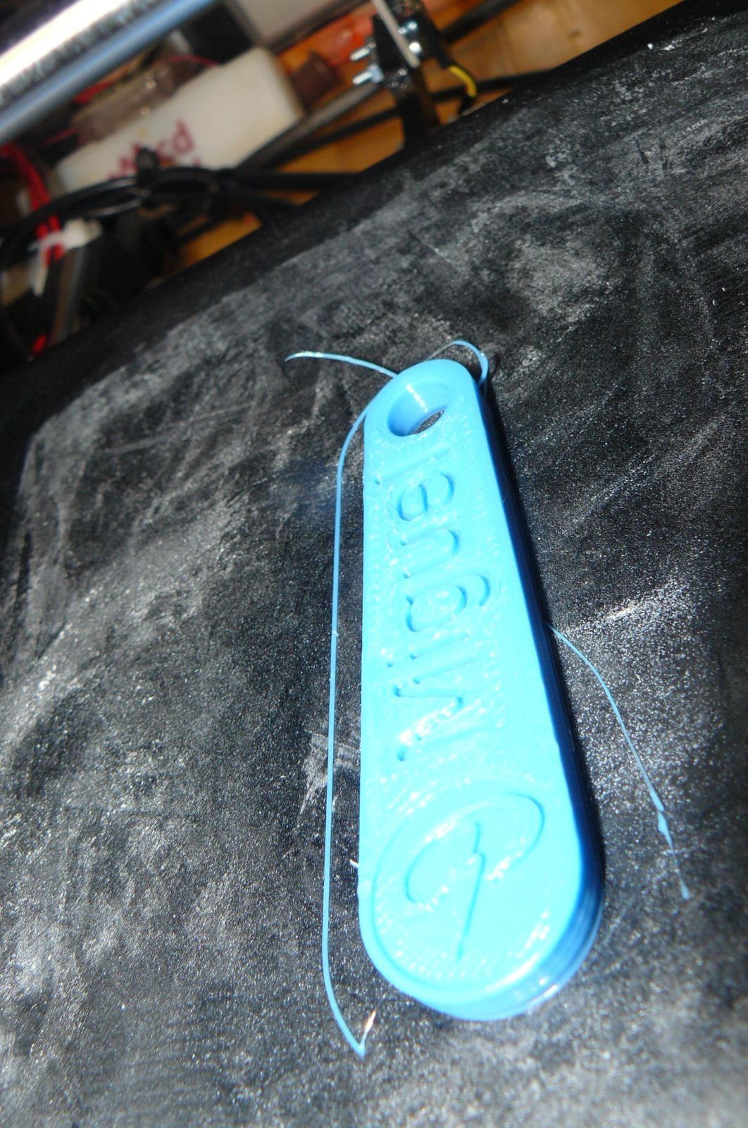

Mogo Bono Posté(e) Juin 21, 2016 Partager Posté(e) Juin 21, 2016 Bonjour à tous, Voilà après pas mal d'heures de montage, calibration etc.., ça y est elle imprime, je suis super content de découvrir l'impression 3d, Pas de pb particuliers sinon faut bien régler le capteur inductif par rapport à la tête de chauffe après sa roule tout seul, un coup de réglage sur le potar des moteur Z et hop. Sinon deux fois elle à planté quand j'étais pas devant elle s arrête et la buse refroidit sur la pièce à imprimer, obliger de tout éteindre et rallumer. Petite photo d'un impression ça à l'air correcte ? Merci encore pour le forum et tout et tout Mogo Lien vers le commentaire Partager sur d’autres sites More sharing options...
garcmi Posté(e) Juin 21, 2016 Partager Posté(e) Juin 21, 2016 Salut, C'est pas mal, ta 1ere couche me semble un peu trop haute, essaye de faire 3 tours avant ta pièce Lien vers le commentaire Partager sur d’autres sites More sharing options...
nicephore Posté(e) Juin 22, 2016 Partager Posté(e) Juin 22, 2016 Il y a 15 heures, Mogo Bono a dit : Sinon deux fois elle à planté quand j'étais pas devant elle s arrête et la buse refroidit sur la pièce à imprimer, obliger de tout éteindre et rallumer. Tu imprime depuis l'USB ? Lien vers le commentaire Partager sur d’autres sites More sharing options...
Mogo Bono Posté(e) Juin 22, 2016 Auteur Partager Posté(e) Juin 22, 2016 Bonjour et merci Ok pour les trois tours, Sinon oui du pc par l'usb, je viens de finir l’installation de l'écran et donc du support SD, Sa pourrais donc venir de celà Merci pour vos réponses ++ Mogo Lien vers le commentaire Partager sur d’autres sites More sharing options...
