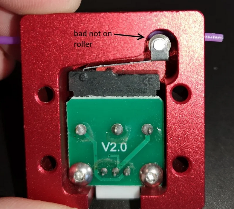

Alors... après quelques recherche sur le net (merci à Google), c'est un problème qui est remonté de temps en temps...
Quel est l'origine du problème ?
C'est un défaut de conception.
Le logement du capteur de fin de filament est mal adapté, et le filament peut ne plus être détecté par le capteur.
Des photos sont plus parlantes :

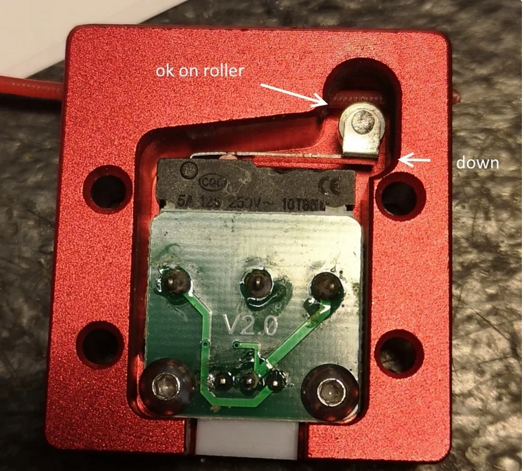

Ici le filament passe sous la roulette du capteur et n'est plus considéré comme dedans. Du coup tu as le problème que tu rencontre.
Normalement le filament passe bien sur le petit roulement.
Y-a-t-il une solution ou un upgrade solutionnant le problème ?
Oui comme toujours !
Il y a plusieurs solutions :
1. La solution de facilité : Débrancher et faire sans.
Tu débranche le capteur de fin de filament et tu fais sans.
C'est un accessoire qui n'est pas indispensable au bon fonctionnement de l'imprimante.
2. Installer un petit upgrade comme celui-ci : https://www.thingiverse.com/thing:3843859
3. Installer un des capteurs de fin de filament "tiers" qu'on peut trouver sur Aliexpress ou Amazon.
4. Installer "le nouveau capteur de fin de filament" conçu pour les nouveaux modèles de la marque : https://fr.aliexpress.com/item/1005002165440456.html
Attention ! Le nouveau modèle n'est pas conçu pour s'installer sur la CR-10S Pro, il faudra prévoir d'imprimer un adaptateur, à concevoir au préalable (pas encore trouvé de modèle disponible).
Voilà... tu feras comme tu voudras...

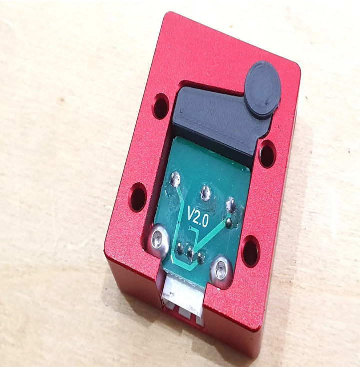

Sur ma cr10s je n'ai pas de capteur a galet. C'est un capteur à languette comme les endstop
