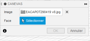

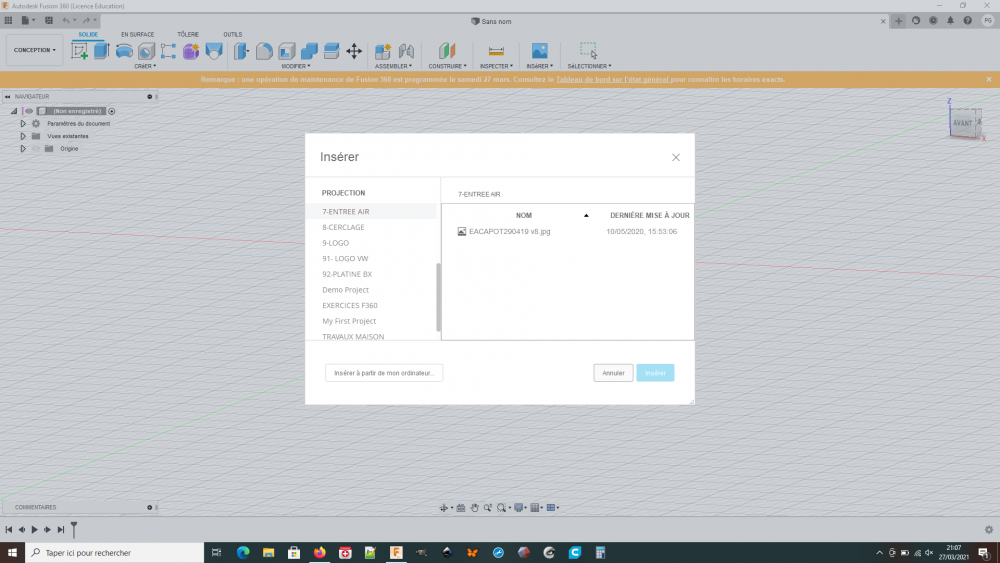

tu fais "insérer" puis "insérer à partir de mon ordinateur"

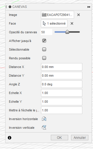

puis tu vas avoir cette boîte où il te faut choisir le plan ("face") sur lequel tu veux insérer ton image, ensuite t'as tout un tas de paramètres avec lesquels tu peux jouer
les paramètres:
