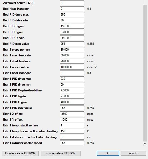

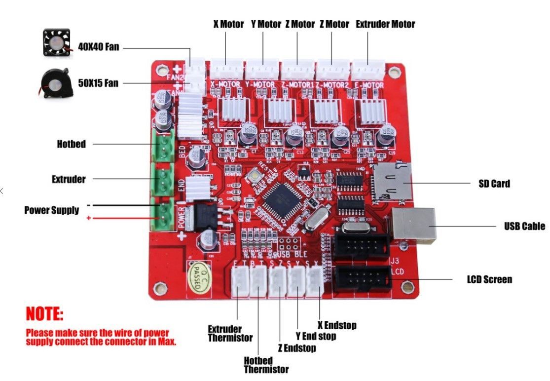

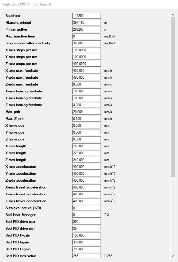

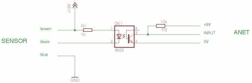

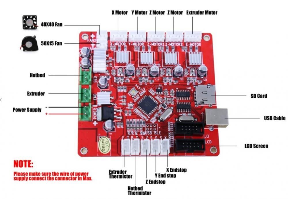

Scal Posté(e) Juin 24, 2016 Partager Posté(e) Juin 24, 2016 (modifié) Bonsoir, Je me suis pris un capteur capacitif LJC18A-HZ/BX NPN No Mon problème est que j'ai beaucoup de mal à comprendre ce que je lis étant débutant dans le milieu des imprimantes 3d. Le fil bleu sur la masse : Peu importe ? Le fil Marron sur du + : 12v? 5v? à quel endroit de la carte? Et le fil noir sur le end stop : un des deux fils mais lequel ? peu importe ? J'ai lu aussi que la config doit être faite sur Marlin mais moi j'ai un firmware Repetier je crois. Je l'ai acheté sur http://www.ebay.fr/itm/2016-Upgraded-Quality-High-Precision-Reprap-Prusa-i3-DIY-3d-Printer-HOT-DESTOCK-/322065874783 Si je demande des infos c'est juste pour ne pas crâmer quelque chose dessus. Je ne connais vraiment pas. Merci d'avance La carte : Eeprom Repetier : Je n'ai jamais été toucher là dedans trop peur que plus rien ne fonctionne. Modifié (le) Juin 24, 2016 par Scal oubli Lien vers le commentaire Partager sur d’autres sites More sharing options...

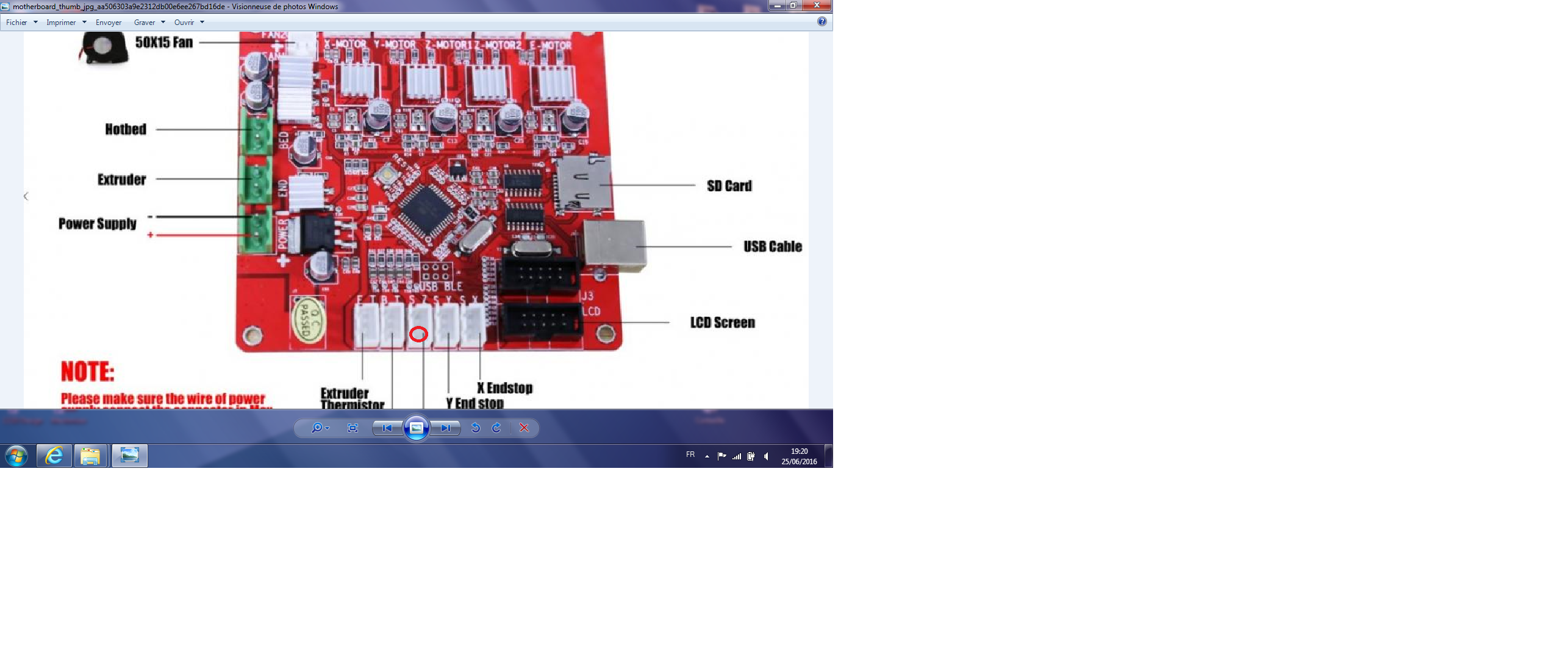

Morpheus Posté(e) Juin 25, 2016 Partager Posté(e) Juin 25, 2016 Bonjour @Scal, J'ai été un peu occupé ces derniers jours, alors pour ton branchement de capteur: 1 > tu prépare ton capteur en soudant 2 résistances comme sur le tuto, il faut que le signal renvoi du 5 volts 2 > tu peux ensuite le brancher en direct sur le 12 volts sortie alim le fil marron étant le plus 12 et le fil bleu la masse (le moins) 3 > le retour et le fil noir que tu branche sur le pin que j'ai entouré sur ta carte 4 > tu télécharge l'ide arduino afin de pouvoir ouvrir ton repetitier.ino présent sur le fichier fourni qui est ton firmware. Pour cela tu dois mettre le pilote que tu trouve facilement, configurer ta carte et le port com. Quand tu aura déjà fait cela tu nous mettra la le vrai firmware sur le post et nous te donnerons les lignes à modifier pour l'autolevel (ce que tu montre se sont les paramètres de vitesse. Si tu a des questions je serais là ce soir. Lien vers le commentaire Partager sur d’autres sites More sharing options...
Scal Posté(e) Juin 25, 2016 Auteur Partager Posté(e) Juin 25, 2016 (modifié) Merci Philippe pour ton retour, je ne vois pas la carte ou tu as entouré? 1 Ok- Les soudures sont faites. 2- Fait. 3 - Fil que je branche sur la pin, je n'ai que 3.84v : Ce sont pourtant des résistance 10k 4 - Arduino installée, je ne comprend pas la suite... Modifié (le) Juin 25, 2016 par Scal Lien vers le commentaire Partager sur d’autres sites More sharing options...

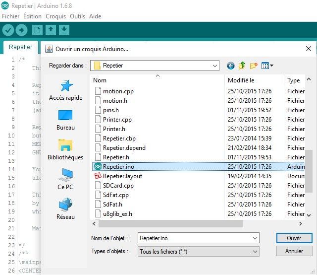

Scal Posté(e) Juin 25, 2016 Auteur Partager Posté(e) Juin 25, 2016 (modifié) Re Philippe, le fichier qu'il m'avait mis sur une Micro SD ? Si c'est celui-là j'ai décompressé et édité ce fichier. Repetier.ino Modifié (le) Juin 25, 2016 par Scal Lien vers le commentaire Partager sur d’autres sites More sharing options...
Morpheus Posté(e) Juin 25, 2016 Partager Posté(e) Juin 25, 2016 Tu le met dans la librairie arduino Lien vers le commentaire Partager sur d’autres sites More sharing options...

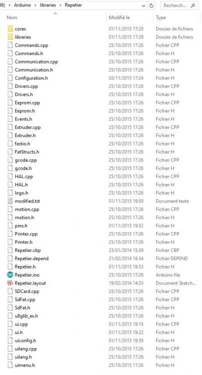

Scal Posté(e) Juin 25, 2016 Auteur Partager Posté(e) Juin 25, 2016 Je ne trouve pas Librairie Arduino. J'ai ouvert le fichier avec Arduino Ide v1.6.8 et j'ai 36 onglets mais pas de librairie Je suis désolé... si tu as teamviewer je peux te donner la main. Lien vers le commentaire Partager sur d’autres sites More sharing options...

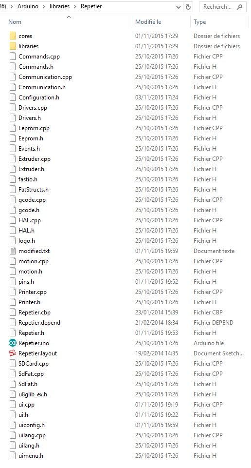

Morpheus Posté(e) Juin 25, 2016 Partager Posté(e) Juin 25, 2016 non je n'ai pas ca. Alors tu as un dossier arduino qui c'est créer, dans ce dossier tu as sous dossier librairies. tu décompresse ton fichier de ta clef dedans. Ensuite dans le firmware arduino que tu as ouvert, tu va dans fichier en haut a droite, ouvrir, la il va aller dans ton dossier arduino, librairies et tu clic sur ton fichier repetitier, repetitier.ino, il va ouvrir une nouvelle fenêtre arduino avec le firmware. Lien vers le commentaire Partager sur d’autres sites More sharing options...
Scal Posté(e) Juin 25, 2016 Auteur Partager Posté(e) Juin 25, 2016 J'ai bien décompressé le fichier firmware repetier dans arduino. Le problème c'est qu'il m'ouvrait le rep Arduino qui est dans mes documents Lien vers le commentaire Partager sur d’autres sites More sharing options...
Morpheus Posté(e) Juin 25, 2016 Partager Posté(e) Juin 25, 2016 (modifié) Ben la tu est bon Tu va dans configuration et tu edit ton fichier Modifié (le) Juin 25, 2016 par philippem Lien vers le commentaire Partager sur d’autres sites More sharing options...

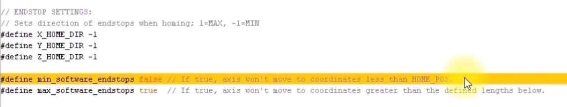

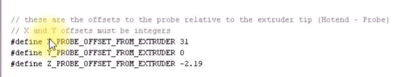

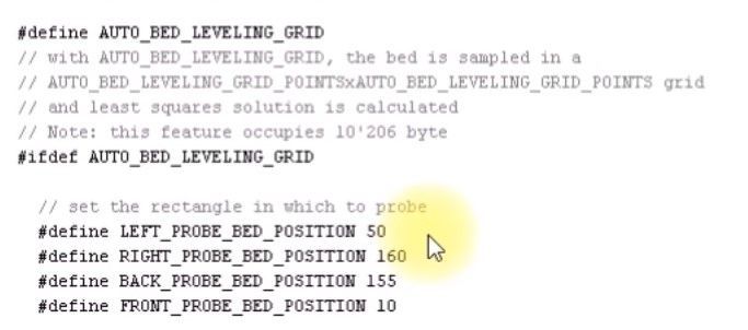

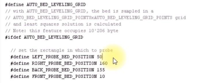

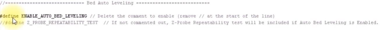

Scal Posté(e) Juin 25, 2016 Auteur Partager Posté(e) Juin 25, 2016 (modifié) Je vais essayer de suivre cette vidéo, je te tiens au courant. Merci Philippe En suivant la vidéo je m'aperçois que je ne trouve pas "enable_Auto_Bed_Leveling" etc... Je ne comprend pas pourquoi je ne retrouve pas ces valeurs dans mon firmware. J'ai donc fait un copié collé dans un fichier txt si tu peux jeter un oeil. Un grand merci pour ton aide et ta patience... configuration h.txt Modifié (le) Juin 25, 2016 par Scal Lien vers le commentaire Partager sur d’autres sites More sharing options...

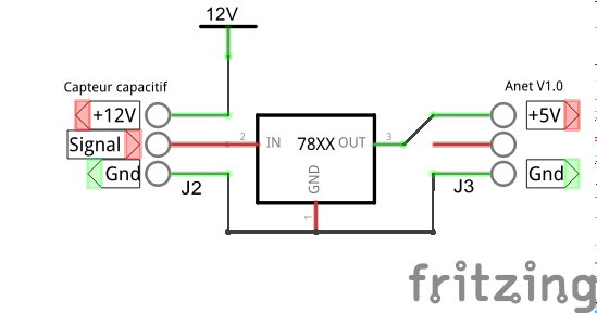

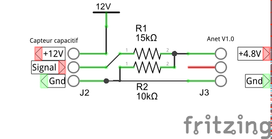

gilgab Posté(e) Décembre 27, 2017 Partager Posté(e) Décembre 27, 2017 (modifié) Bonjour à tous, Pour descendre le voltage du signal de 12v à 5v, j'ai trouvé des schémas avec un pont de résistance. 15kohm / 10kohm. Ne peut on remplacer cela par un transistor régulateur de tension MC7805CT ? Grand merci. Modifié (le) Décembre 27, 2017 par gilgab ajout schema 7805 Lien vers le commentaire Partager sur d’autres sites More sharing options...
gilgab Posté(e) Janvier 3, 2018 Partager Posté(e) Janvier 3, 2018 Bonjour à tous, Non, il n'est pas possible de remplacer le pont diviseur de tension par un 7805. Le signal n'est interprétable qu'au moment ou il a une tension de référence donnée justement par le pont de résistances. Grand merci à tous, Bonne année. Lien vers le commentaire Partager sur d’autres sites More sharing options...
gilgab Posté(e) Janvier 4, 2018 Partager Posté(e) Janvier 4, 2018 Bonjour à tous. Après quelques recherches sur internet, je dispose de quelques nouvelles informations. Le pont de résistance n'est utile que quand le capteur est PNP (en général inductif), et encore ... En ce qui concerne les capteurs capacitifs (NPN), je vous conseille la page : Autolevel for the A8 Anet 3D Printer Carte mère identique sur Anet A6. Il est dit que : Citation Pour les capteurs 5V ou pour certains capteurs 6-36V, utilisez l'alimentation 5V du connecteur. Anet et Skynet utilisent cette option pour leur capteur et cela fonctionne pour le LJ18A3-8-Z / BX. Selon certains utilisateurs, la basse tension est acceptable pour les capteurs "orange". Mais cela pourrait conduire à des lectures peu fiables car il n'est pas conçu pour cette tension. (Traduction google). Citation Si vous avez un capteur NPN à collecteur ouvert (voir ci-dessus) vous pouvez connecter le fil marron à l'entrée 12V de votre carte et le bleu à la terre et enfin le fil noir à l'interrupteur Z (la carte a une résistance de tirage Pull-up interne). (Traduction google). Cette option me plaie, ça résout le problème. last but not least there is the universal/safe way for your NPN-Sensor. Putting the optocoupler in: Pas besoin de traduction. Je vous souhaite bonne soirée, que la vie vous soit douce ! Lien vers le commentaire Partager sur d’autres sites More sharing options...
