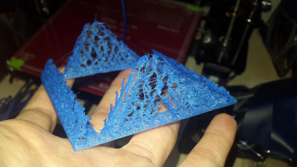

Darnel Posté(e) Mars 31, 2021 Partager Posté(e) Mars 31, 2021 hello ! J'ai un probleme de calibration d'extrudeur (Seulement 4cm de fil qui entre au lieu des 10 demandés...) et je n'arrive pas à connecter mon mac book à l'imprimante. Mon cable marche car j'arrive à envoyer des instructions via CURA mais rien à faire avec Pronterface ou Repetier-host... Est-ce qu'il y a un réglage en particulier, qqch que j'aurais pu oublier ? A moins que vous ayez carrément une autre solution pour régler mon extrudeur. j'ai lu qu'on pouvait modifier un fichier config.ini mais je ne sais pas où le trouver. D'avance merci Lien vers le commentaire Partager sur d’autres sites More sharing options...
Jonathan06 Posté(e) Mars 31, 2021 Partager Posté(e) Mars 31, 2021 Juste pour les réglages, tu n'aurais pas un pc chez toi ? Si c'était un pc je t'aurais dit que c'est soit un problème de drivers Windows soit tu ne choisi pas le bon port com. Je suis étonné que ça n'extrude de 4/10cm! Tu as réussi à imprimer les modèles sur ta cartes sd n'est ce pas ? Si oui et si le résultat est correct tu ne peu pas être à 4/10cm. Avec si peu d'extrusion tu n'aurais rien pu imprimer... Comment tu as fait ta mesure ? Tu peu nous la détailler ? Lien vers le commentaire Partager sur d’autres sites More sharing options...
Darnel Posté(e) Mars 31, 2021 Auteur Partager Posté(e) Mars 31, 2021 non, je n'ai pas imprimé les modèles de la carte SD, j'ai imprimé pas mal de choses trouvé sur thingiverse et des modèles que j'ai dessiné moi-même. mais à chaque fois, j'ai eu des problemes. au début je pensais que la bobine se bloquait. j'ai fait pas mal d'essai de température... puis je suis tombé sur ce réglage : j'ai fait un trait à 120mm et j'ai fait avancer le filament de 100mm. une fois le déplacement terminé, il restait 80mm entre l'extrudeur et le repère sur le fil donc le fil n'a avancé que de 4cm. Lien vers le commentaire Partager sur d’autres sites More sharing options...
Jonathan06 Posté(e) Mars 31, 2021 Partager Posté(e) Mars 31, 2021 Dans tout les cas 4/10 ca me parait improbable! Je pense qu'il y a quelque chose dans la procédure que tu fais mal! Tu peux nous expliquer comment tu as mesurer 4/10cm?! Buse chaude ou froide? le filament sortant par la buse ou juste à travers le ptfe? etc... donnes nous des détails sur comment tu as fait. 4/10cm tu ne peux rien imprimer, ta pièce ne tiendrait même pas je pense... Tu peux nous montrer des photos de ce que tu as imprimé? Essaye d'imprimer un modele de la carte SD, le cube par exemple! Lien vers le commentaire Partager sur d’autres sites More sharing options...
Darnel Posté(e) Mars 31, 2021 Auteur Partager Posté(e) Mars 31, 2021 non mais je t'assure, je ne suis pas complètement stupide, je sais mesurer 4cm sur un morceau de fil. Pour tout te dire, j'avais fait une première mesure sur 5cm et il me restait plus de la moitié du fil qui n'était pas rentré. Sinon, oui j'ai fait ça avec une buse de 0,4 à 200°. Toutes mes impressions presentent un manque de matière et un manque d'adhésion, notamment entre les murs et le remplissage. Du coup, j'ai réussi à faire des pièces en réduisant la vitesse et en augmentant la température (parce que j'avais pas imaginé qu'on pouvait calibrer l'extrudeur). Je referais une mesure ce soir mais je trouve ça cohérent vu l'état de mes pièces. Lien vers le commentaire Partager sur d’autres sites More sharing options...
Jonathan06 Posté(e) Mars 31, 2021 Partager Posté(e) Mars 31, 2021 (modifié) Ne le prend pas mal, mais je n'ai jamais pensé que tu étais stupide sinon je n'aurais pas pris le temps de te répondre et à essayer de t'aider Excuse moi de répéter mais 4/10cm tu ne peux rien imprimer. S'il manque de la matière entre les parois, au max il te manque 2% ou 3% et non pas 60%, ca me parait vraiment impossible. Et tu verras que j'ai raison Si je te pose toutes ces questions c'est pour essayer de trouver où tu t'es planté! A 4/10cm ca t'aurais donné quelque chose de ce style Pourrais tu refaire le test des 100mm en déconnectant le ptfe coté tête d'impression? Oubien tu ressort complétement le filament et tu le re-rentre à peine de 5 cm dans l'extrudeur, et tu demande l'extrusion de 100mm et tu nous dis combien est sorti? [EDIT] tiens autre chose à vérifier: la tension du ressort de ton extrudeur, tu l'as réglé? est ce que ca ne riperait pas dedans?! Modifié (le) Mars 31, 2021 par Jonathan06 1 Lien vers le commentaire Partager sur d’autres sites More sharing options...

Jonathan06 Posté(e) Mars 31, 2021 Partager Posté(e) Mars 31, 2021 (modifié) Il y a 2 heures, Jonathan06 a dit : Un complément d'info à ce qu'a écrit @PPAC concernant la vitesse pour la D12 d'origine non flashé c'est 115200. Du coup si tes pièces ressemble a la photo, alors tu as surement un bouchage de la buseou juste audessus au niveau de Heatbreaker, ca m'étonnerait que se soit un problème de calibrage de celui-ci . C'est pour cela que c'est bien de refaire l'extrusion sans faire passer le filament dans la tête et la buse en déconnectant le PTFE. Surtout tiens nous au courant Modifié (le) Mars 31, 2021 par Jonathan06 Lien vers le commentaire Partager sur d’autres sites More sharing options...
Darnel Posté(e) Mars 31, 2021 Auteur Partager Posté(e) Mars 31, 2021 Hello tout le monde ! Alors, pour commencer : J'ai réussi à me connecter grace aux infos de @PPAC. Merci à toi . D'une, j'avais certainement pas fermé CURA quand j'essayais de me connecter hier et puis heureusement que tu m'as filé les paramètres. @Jonathan06 j'ai refait la mesure : toujours pareil, même pire : 35mm ce coup-ci. Puis, j'ai fait le test sans passer par l'extrudeur et là : Pile 100mm ! Donc si je comprends bien, tout est bouché ! Je vais m'y coller donc (pourtant je passe régulièrement la petite aiguille dedans mais ça ne doit pas suffire) Lien vers le commentaire Partager sur d’autres sites More sharing options...

Darnel Posté(e) Mars 31, 2021 Auteur Partager Posté(e) Mars 31, 2021 ouais, c'est celle que je regardais justement. bon, j'ai du plastique qui a fuit entre le heatbreaker et la buse déjà et la buse est bouchée (à chaud j'ai toujours réussi à passer l'aiguille). par contre, j'ai l'impression que c'est pas si bouché que ça... bizarre Lien vers le commentaire Partager sur d’autres sites More sharing options...
Jonathan06 Posté(e) Mars 31, 2021 Partager Posté(e) Mars 31, 2021 Tu dois avoir la petit vis sans tête accessible sur le coté à travers les ailette du ventilo latéral qui s'est desserrée! Moi j'ai eu le même souci et cette vis elle n y était même pas chez moi, ils ont oublié de la monter! Lien vers le commentaire Partager sur d’autres sites More sharing options...
Darnel Posté(e) Mars 31, 2021 Auteur Partager Posté(e) Mars 31, 2021 A priori, elle était bien serrée. Par contre, j'ai un petit truc de plastique qui était juste à la jonction du dissipateur thermique et du heatbreaker. Je remonter tout et je refais le test des 100mm et ben voilà, 100mm tout pile !! je vais pouvoir tenter de faire de vraies impressions maintenant Merci à tous et particulièrement @Jonathan06 1 Lien vers le commentaire Partager sur d’autres sites More sharing options...

Darnel Posté(e) Avril 1, 2021 Auteur Partager Posté(e) Avril 1, 2021 @PPAC @Jonathan06 voilà, je pense que la différence est assez flagrante. Sur la piece mauvaise, on voit que les petits pions de centrages n'avaient pas tenus alors que sur la pièce faite hier, ils sont hyper solides. Malheureusement, je n'ai pas conservé les pièces vraiment foireuses qui ressemblaient à celle que tu m'as montré @Jonathan06 mais c'etait très ressemblant. au départ, je pensais que l'adhésion inter-couche se faisait mal mais en fait non. J'ai rajouté une photo du dos de la pièce bonne. Je trouve l'état de surface pas terrible. Je l'ai imprimée avec un radeau car sans radeau, c'est impossible à décoller... vous en pensez quoi ? 1 Lien vers le commentaire Partager sur d’autres sites More sharing options...
