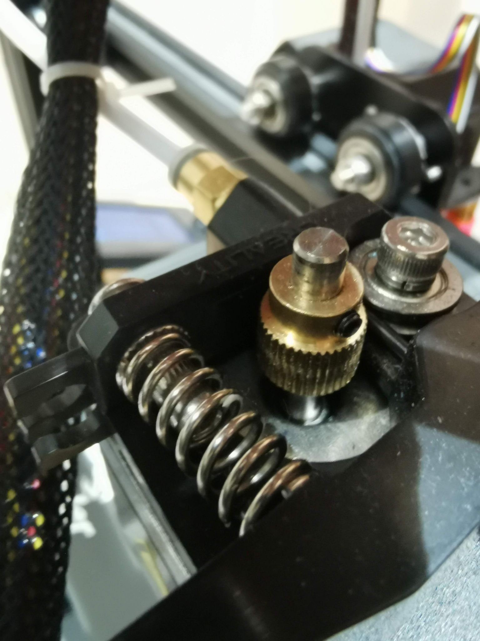

Bonjour,  Je suis propriétaire d'une ender 3 V2 depuis 1 mois. Je suis passé par pas mal de galères : reglage du bed, installation du bltouch, problème de couches décallées ... et je pensais avoir finalement dompté la bête qui me sortais de belles impressions Hélas, après une semaine sans l'utiliser, plus moyen de sortir une impression correcte. Je m'explique. Au bout d'un moment (en général très vite après la première couche, voire pendant, le plastique ne sort plus correctement d
